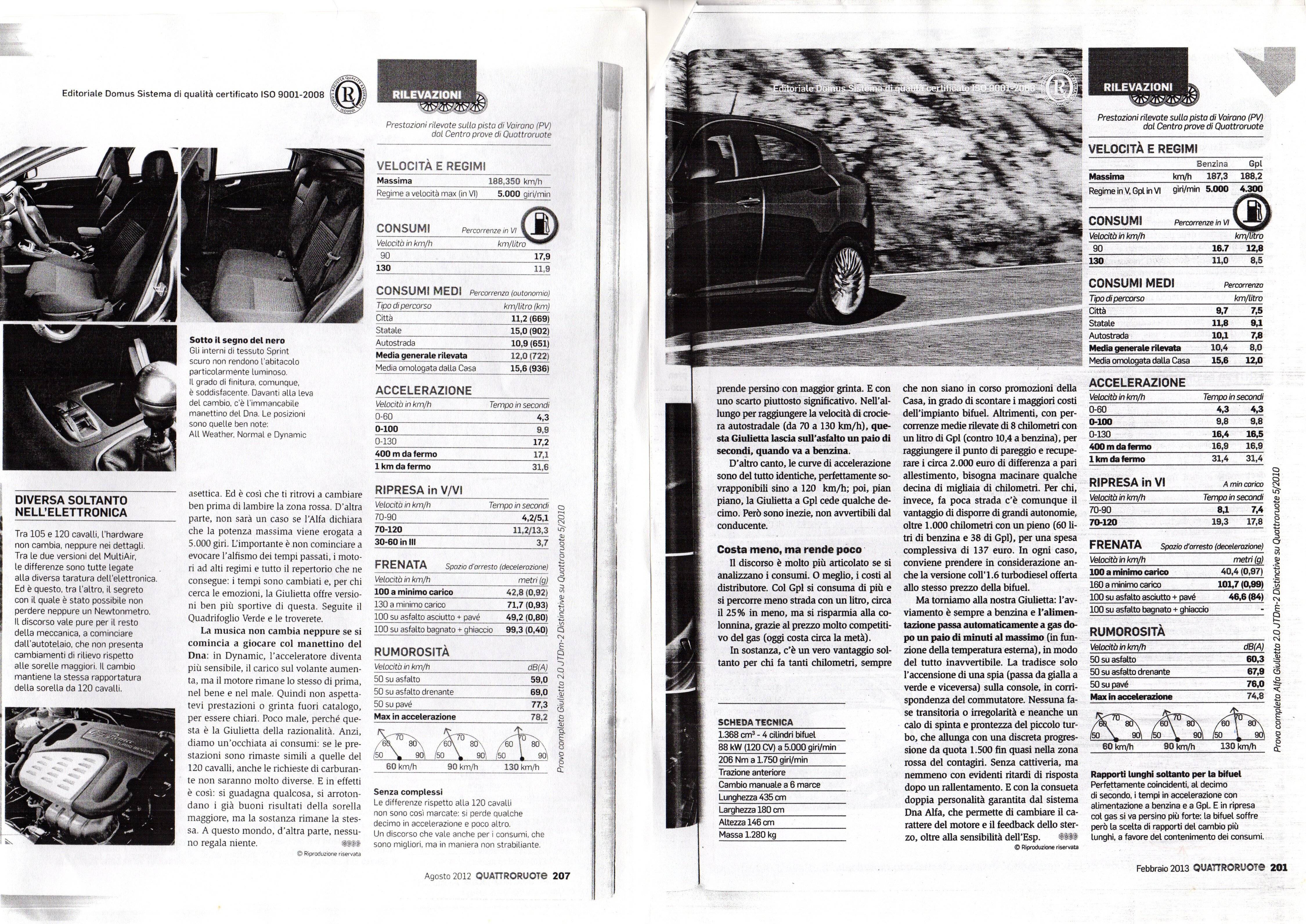

Velocità massima raggiunta?
Che misura di cerchio hai?
Comunque indicativamente tieni conto di uno scarto del 6% circa. Sei intorno ai 200 effettivi.
Reazioni: Dario2502
Il problema di QR non si pone dal 2014 se non ricordo male non le prova più su pista. Io le prove le ho fatte su autostrada in Germania per cui ho dei riscontri oggettivi con modelli sulla carta più prestazionali della mia GPL.

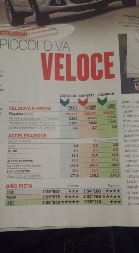

Difatti la Giulietta 1.4 benzina 170 cv di tachimetro raggiunge circa 230 km/h che reali sono 218 km/h ( come dichiarato dalla casa ). Per le differenze con la gommatura (cerchi e gomme), leggete questo articolo di QR :
