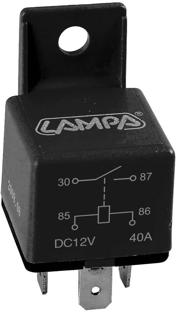

Fidati che è così...
Comunque se i contatti dei rele fossero incollati la ventola girerebbe di continuo anche con la chiave disinserita.
Il relè ha un contatto (+30) che è sempre in tensione.
E' la bobina che è comandata dalla centralina ed è sottochiave.
Sicuro del +30 sempre in tensione?

Veramente ho scritto che sul +30 c'è sempre tensione proveniente dai fusibili di calibro maggiore (non so se 25/30/50 A), non che per forza alimenti continuamente la ventola.
La corrente all'elettroventola gli viene fornita dal 87, se la bobina del relè alimentata dalla centralina/chiave.

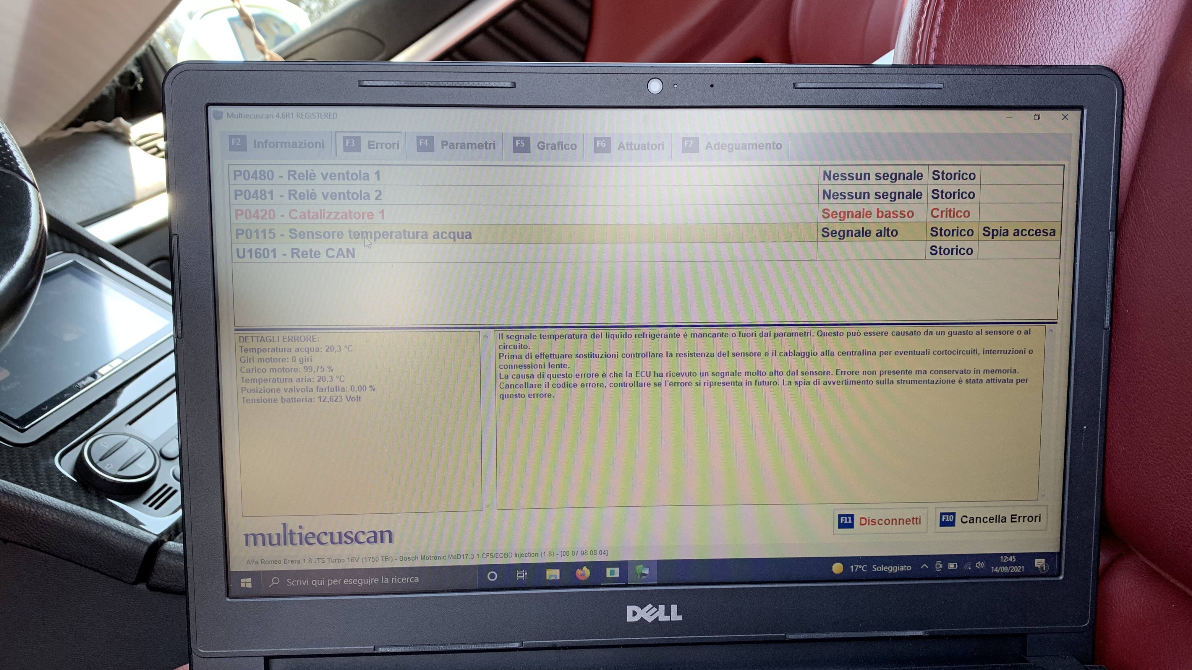

Aggiornamento: ho provato a portarla dal meccanico dopo che due giorni fa ho constatato gli errori in allegato via MES. Abbiamo tentato la sostituzione del sensore di temperatura sulla termostatica ma purtroppo nulla da fare, stessa storia
La diagnosi sa il fatto suo e ha dato indicazioni prioritarie ben precise.
