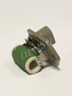

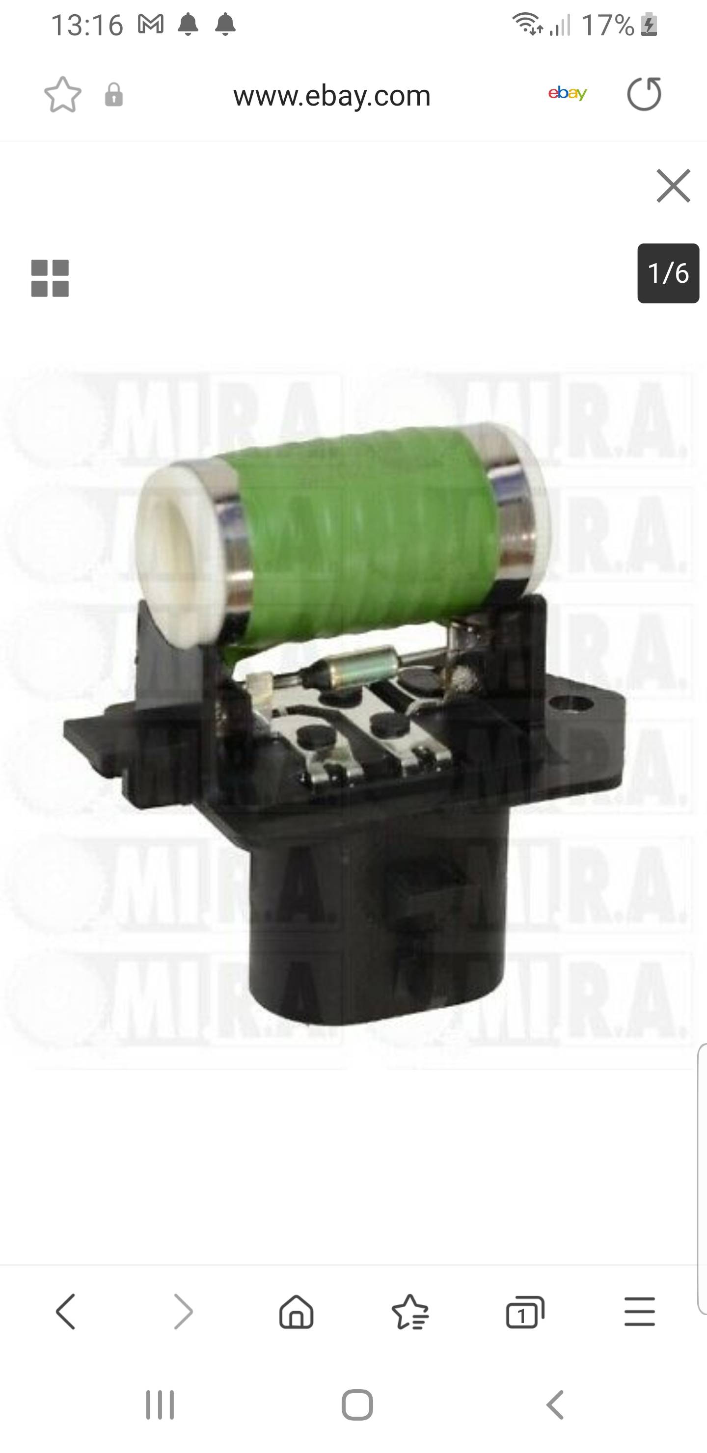

Sei sicuro che fosse la mappatura? Il sintomo descritto è imputabile nel 99% dei casi al resistore, pezzo da 20 € e che richiede 30 secondi per la sostituzione.
Verifica che adesso la seconda velocità elettroventola funzioni correttamente. Se non funzionasse, sai il perché.
