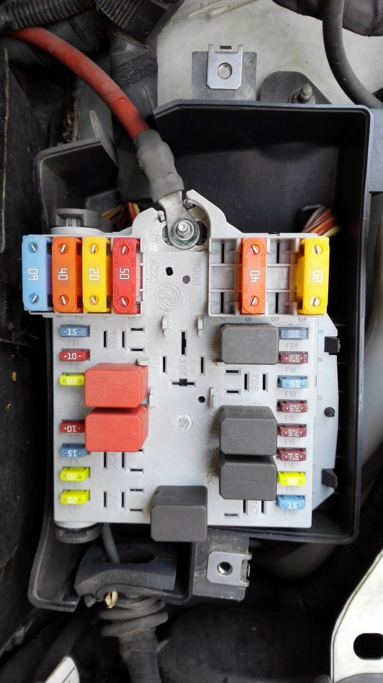

Ragazzi ho smontato il coperchio della centralina e controllato i fusibili, sul manuale dice elettroventilatore radiatore alta velocità fusibile f7 ma nella centralina f7 è vuoto.....
