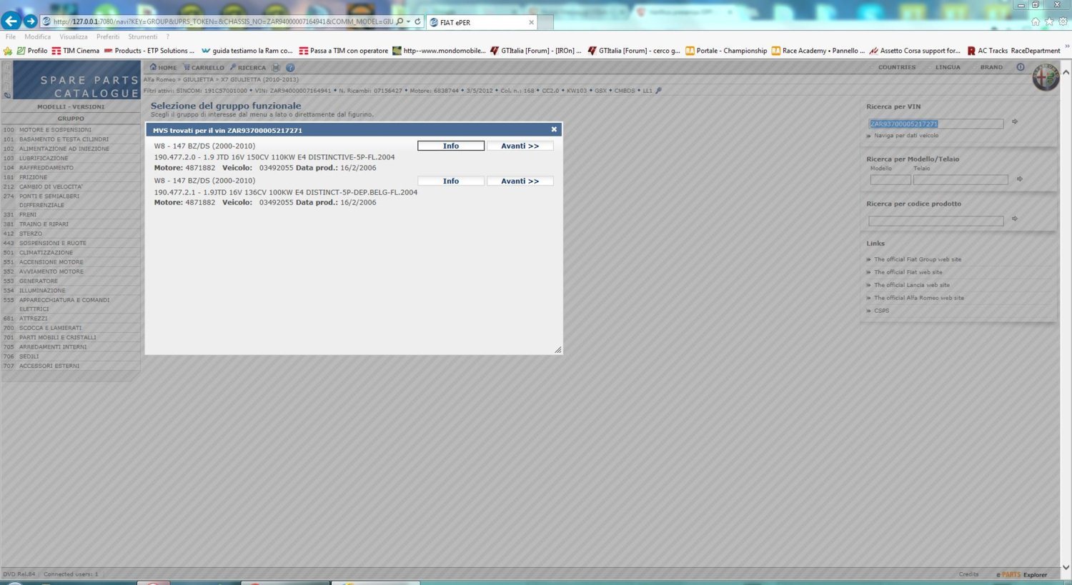

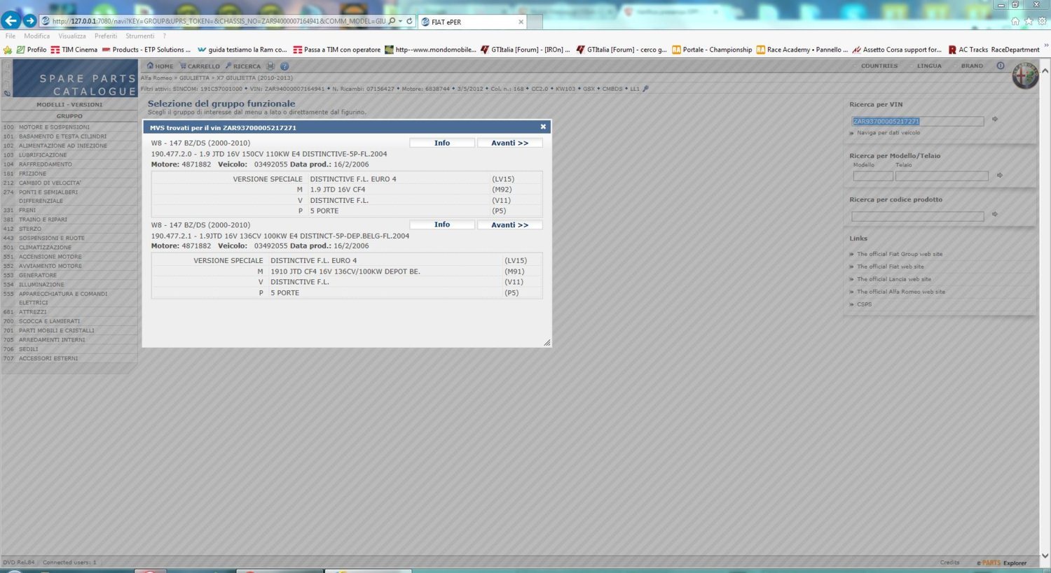

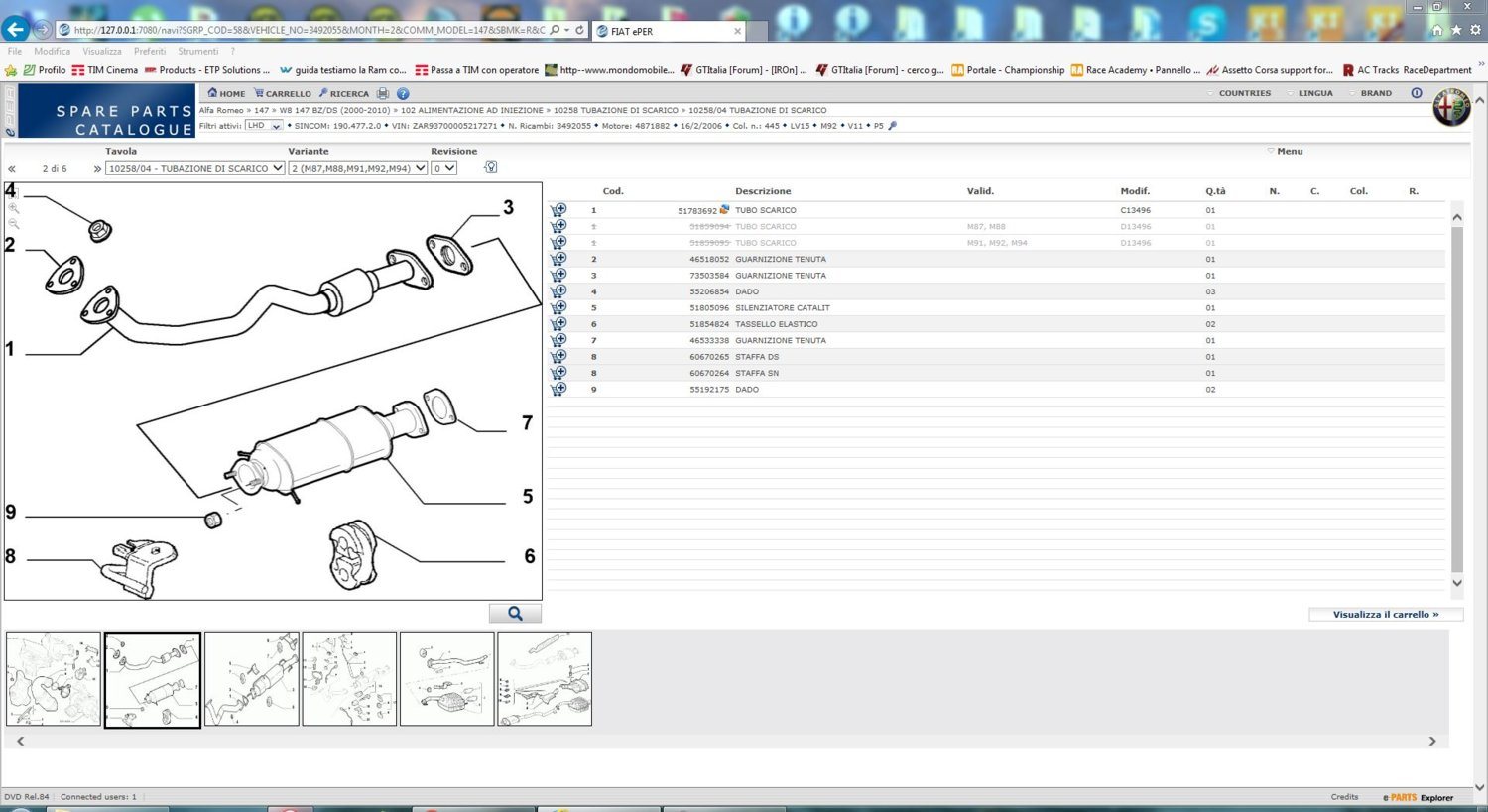

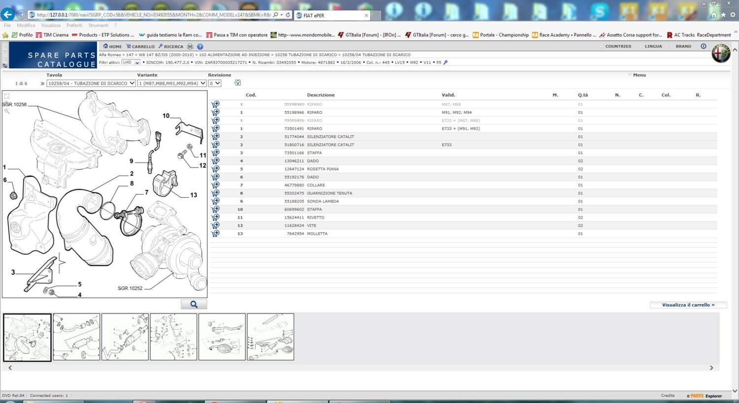

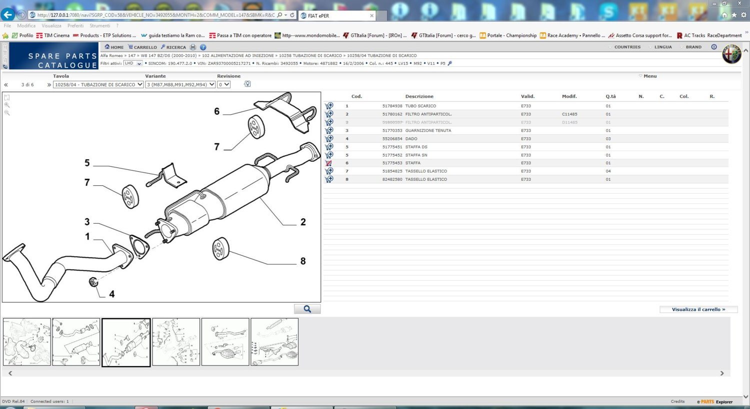

Fantastico. Grazie! Ho trovato il sito e la mia versione direttamente lì.
http://bit.ly/2pIV3k9
ora, se non ho capito male, il DPF è previsto dal 15-10-2007. Mentre la mia ha il semplice catalizzatore in tavola 2.
Sbaglio?
Sbaglio?
Da come conosco eper, inserendo il numero di telaio, ti lascia solo le voci possibili per quell auto.
Non ho fatto caso se cerano limitazioni sul tipo di motore, il 110kw è M92
