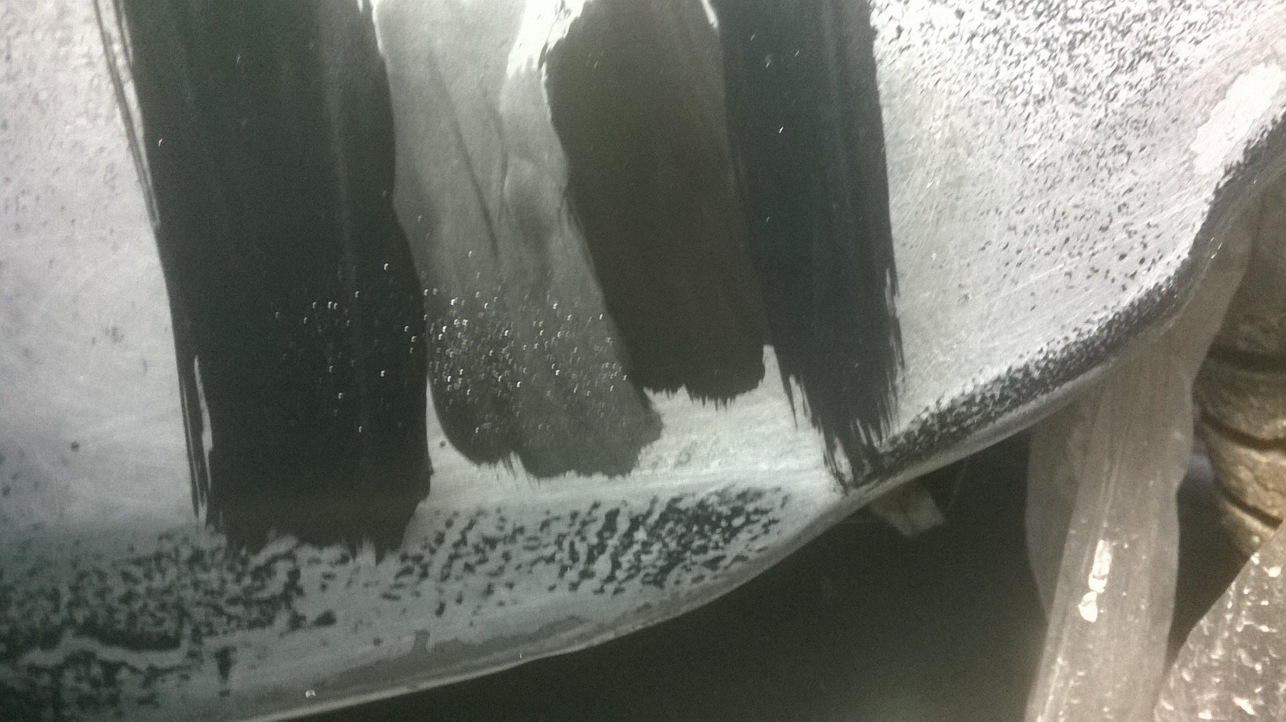

Queste sono tre campionature del Fiat 601 Donatello , usato già dagli anni 60 e forse ancora in uso ,
basi opache da coprire col trasparente ;
in ordine da sinistra Lecher , Max Meyer , Ivat e di nuovo Lecher , tutte con lo stesso codice colore
ma la Lecher (qualità eccellente) è troppo scura e l'Ivat ( la più economica ma di buona qualità)
tende al rossiccio/marroncino .
Max Meyer l'ho pagata 60€ al kg più il trasparente ma dopo una riverniciatura su di un auto di
12 anni non si vedono neanche lontanamente i confini
