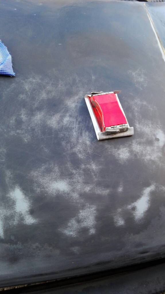

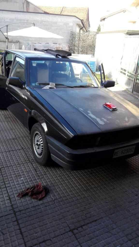

Restauro in corso che ne pensate? Devo carteggiarlo fino al metallo o mi fermo cosi?
Grazie in anticipo
Bravo, io non sono un carrozziere però dovrebbe bastare così. Poi gratti con una grana sempre più sottile fino a 320(se non sbaglio) per prepararla al fondo.[emoji6]

Dato che la stai carteggiando a fondo ne potresti approfittare per dare qualche stuccata quà e là se occorre per poi carteggiare tutto insieme.
A mano però rischi di fare righe con grane medie e di riempire subito la carta con grane fine, il top sarebbe un carteggiatore elettrico o pneumatico, stai leggero e carteggi finche non vedi che è fine.

Sono riuscito a trovare della carta vetrata apposta per la vernice..non so se sia meglio o no..na sembra piu soffice
sul tampone ci devi mettere anche della spugna, qualcosa che faccia il piano ma non sia troppo dura da permettere di fare le curve.
che 75 stai carteggiando?
devi individuare i bolli e approfittarne a stuccarli! c'è ne sarà qualcuno su cofano e tetto.
se invece non ha grossi danni, è inutile dare il fondo a tutto, ma bastava una lisciatina leggera
