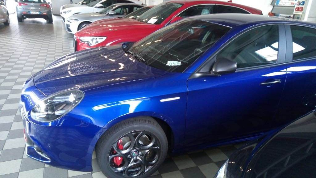

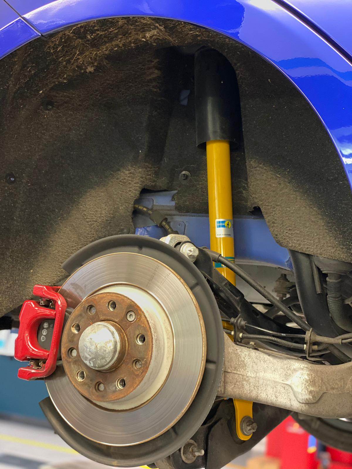

Perché non comunicare ad fca la proposta di introdurre un vero assetto sportivo (ovviamente a richiesta) per Giulietta??
Ad esempio un nuovo pack-sport chiamato pack-sport +

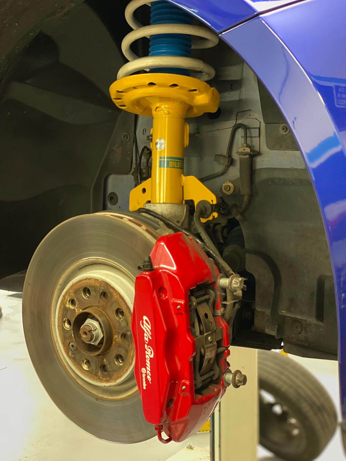

Molle ribassate eibach e ammortizzatori Bilstein B8
Il kit B12 per intenderci visto quello che fanno pagare di listino almeno poi non tocca al proprietario dover spendere altri 1.000 euro per abbassare...
Come la Brera per il mercato inglese..
Trovo veramente mortificante vedere quell'assetto originale stile suv..
Che ne pensano i veri Alfisti Sportivi??

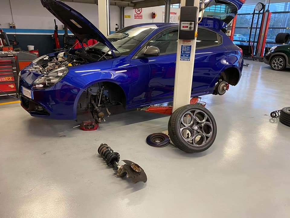

Alla fine chi fa da se fa per Tre.
Ringrazio la m3rdosa gestione fiat.. grazie per aver ascoltato le preghiere di noi appassionati e grazie per averci fatto spendere un bel millino per ovviare alle tue porcate "mamma fiat"..
Prima
Dopo

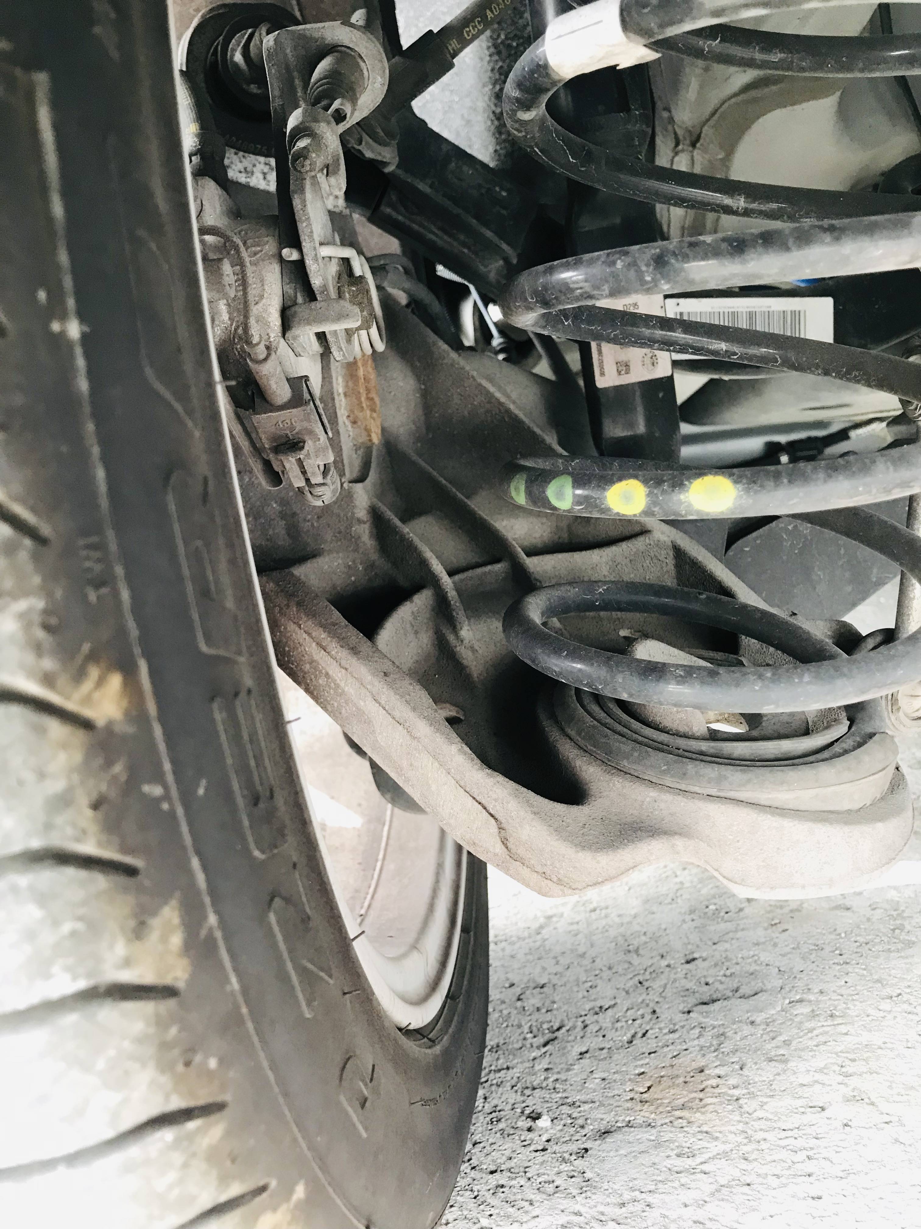

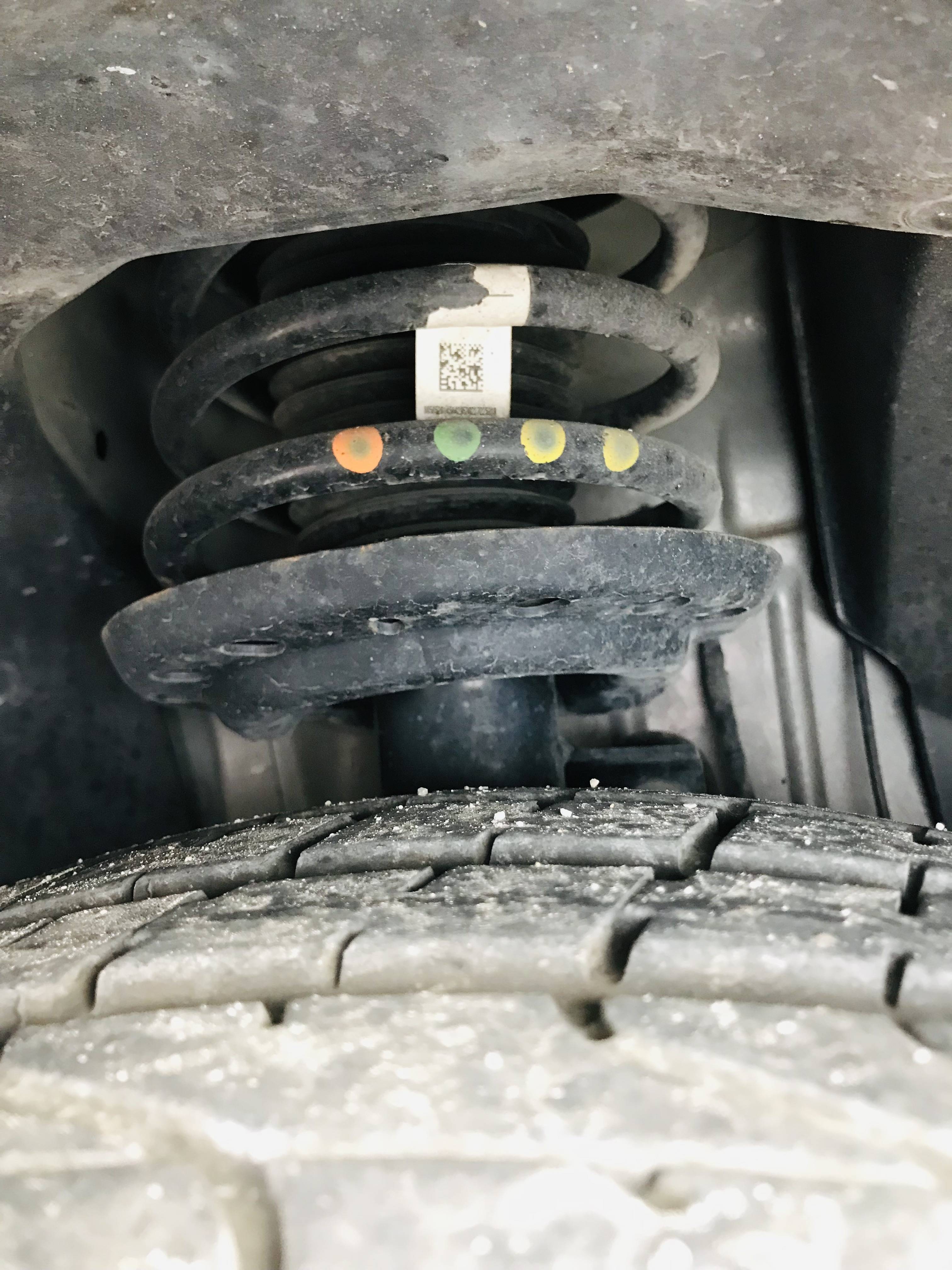

verdi indicano le molle a taratura normale, standard
Gialli taratura più rigida = pack sport

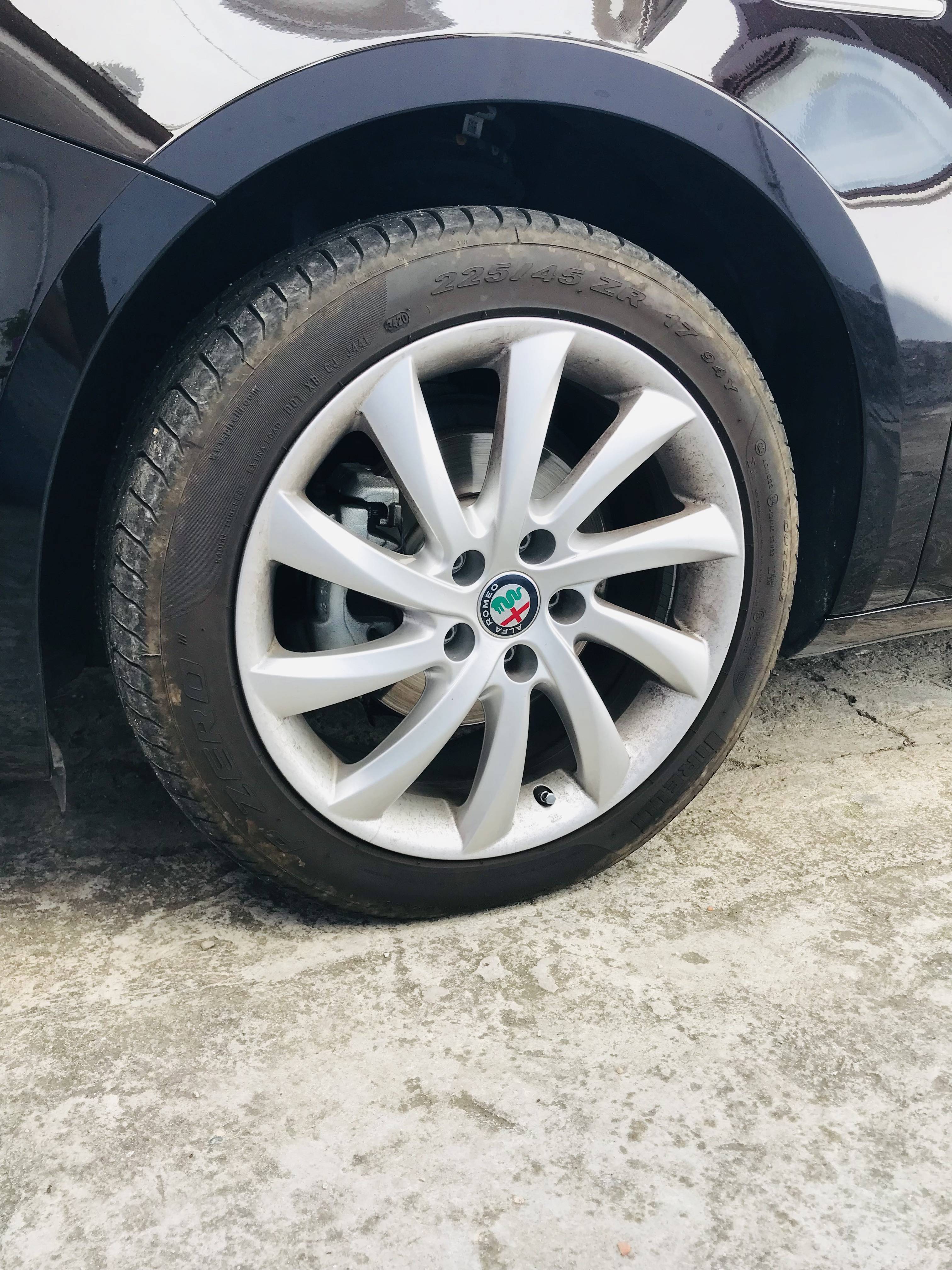

Se ci sono tutti e due come nella foto postata allora sono pack sport.
Per togliersi ogni dubbio basta vedere il numero di telaio, inserirlo nel sistema ePer e si vede subito la dicitura: autotelaio sportivo = pack sport

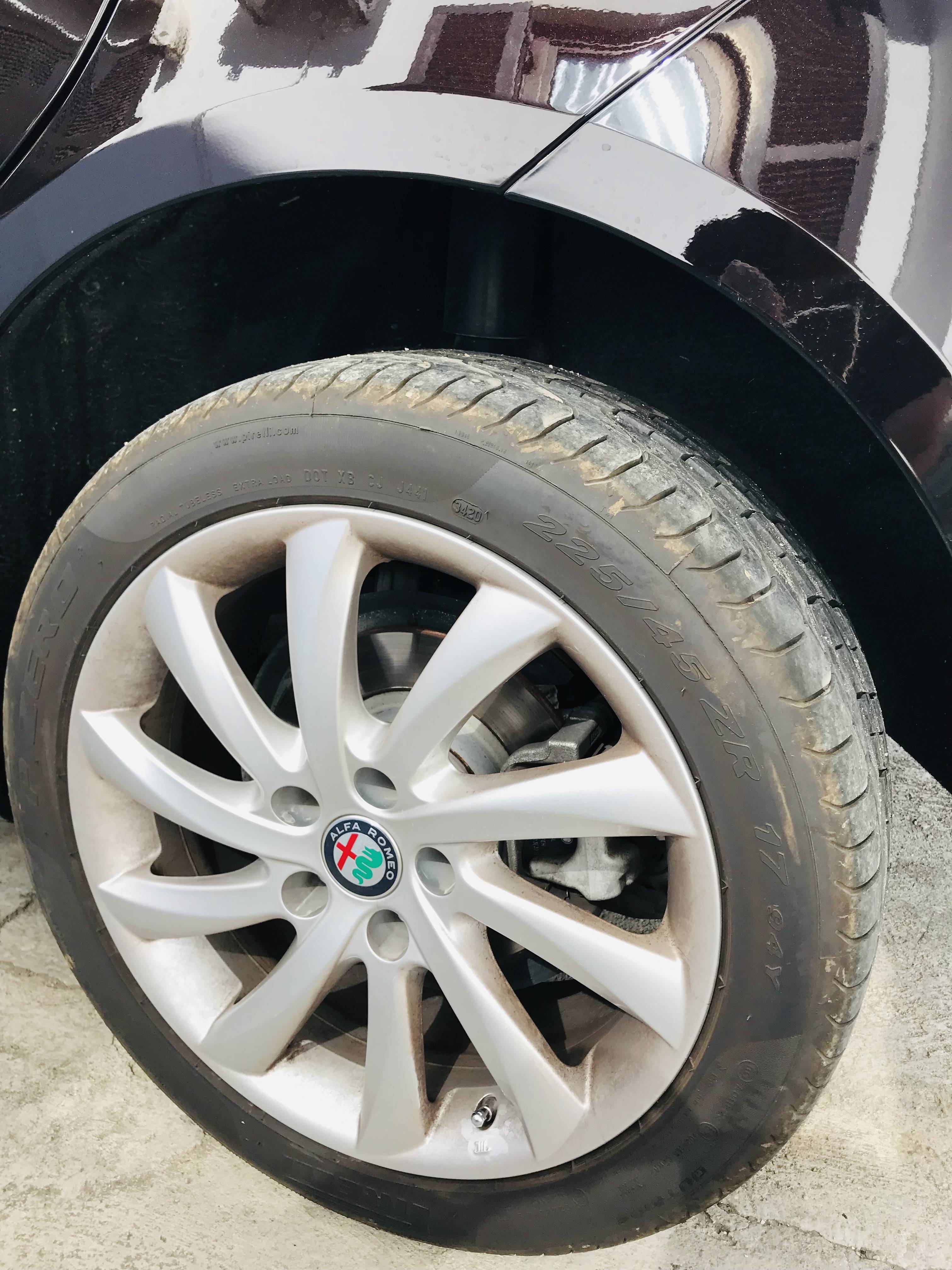

la mia ha i pallini gialli con altezza da terra sembra molto alta ed e' allestimento normale

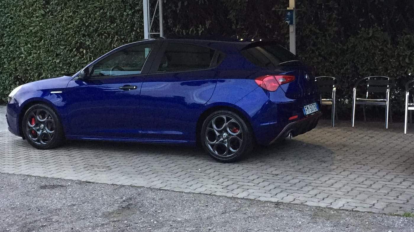

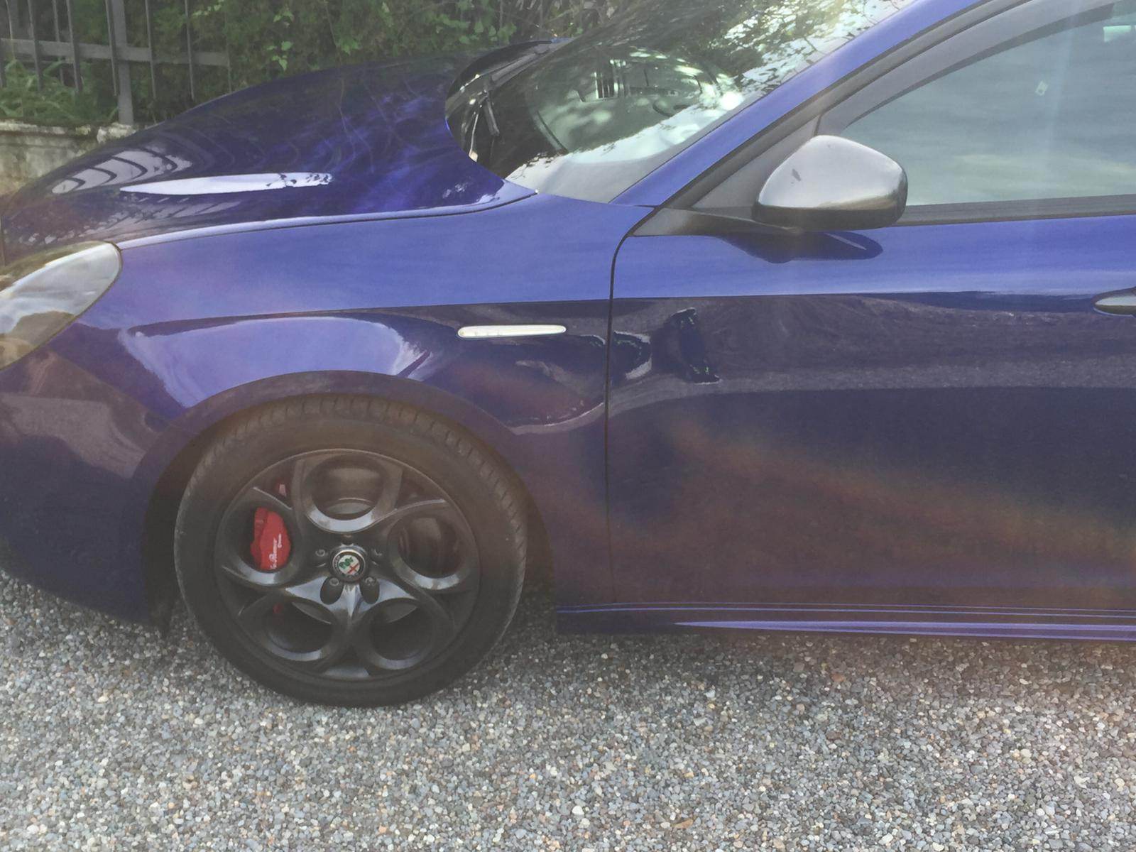

Spesso confondete il pack sport con l'assetto ribassato...Sono due cose totalmente diverse tra di loro:
Assetto Pack Sport = piu' rigido ma stessa altezza da terra
Assetto Sportivo= lo decidi tu come aftermarket abbassando di 2 o 3 cm.
E comunque la Giulietta dalla MY2014 ha un assetto piu' alto rispetto alle MY2010 ( erano piu' basse forse di 1 cm ..)
