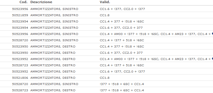

Su eper il 2.0 diesel con assetto sportivo (codice 377) e il 1.8 QV hanno codici ricambio differenti sia sugli ammortizzatori che sulle molle.

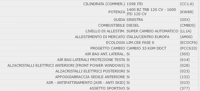

Verificando sempre su Eper, dove puoi verificare i componenti installati in base al telaio, sulla mia il codice 377 è presente (ultima riga dello screen) ed io ho il 1.6jtd super con pack sport.
Visualizza allegato 207643
Sembra banale ma... di che colore sono i pallini delle tue molle? Sembra molto strano... non è che in base alla motorizzazione ci siano codici o diciture diversi? Potreste linkarmi il sito di eper che non lo trovo... mi escono risultati solo sui ricambi...
Come vedi la voce CC1.8 ha cod diverso da altre con assetto sportivo (377) e senza assetto (!377)
