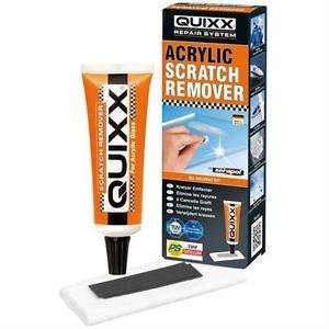

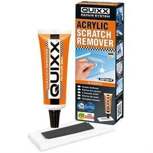

C"e' anche questo trovato su ebay che ho acquistato.
Appena lo provo vi dico il risultato.
E' un tubetto da pochi grammi.
Ne va' applicato poco con ovatta e lucidato con panno microfibra.
Quando lo provo vi diro' il risultato.
Visualizza allegato 155824
Occhio a non fare danni, è un attimo...
