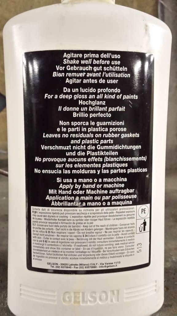

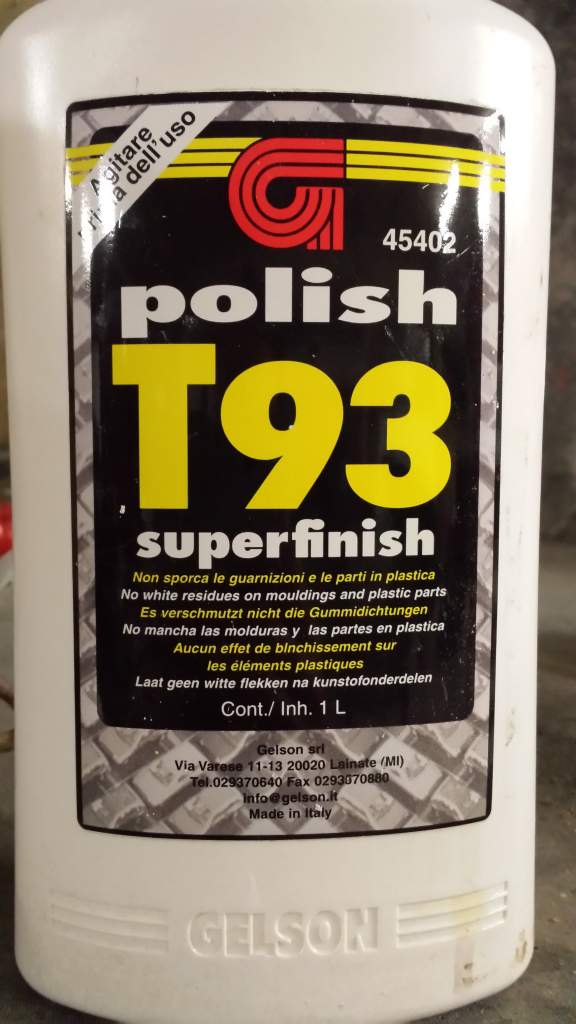

Come promesso ecco il prodotto superfinish che ho usato per lucidare i ''vetri'' degli strumenti..
Si stende una goccia di prodotto dove serve strofinando con ovatta, o cotone, o dichetti cotonati per donne..poi dopo aver strofinato un po'. si lascia asciugare il prodotto rimasto per qualche minuto, e con un' altra ovatta pulita si toglie via la ''cera''... Ovviamente prima di tutto bisogna passare lo displex.. perchè quel prodotto è superfinish, per cui graffi di una certa entità, non gli toglie via...
