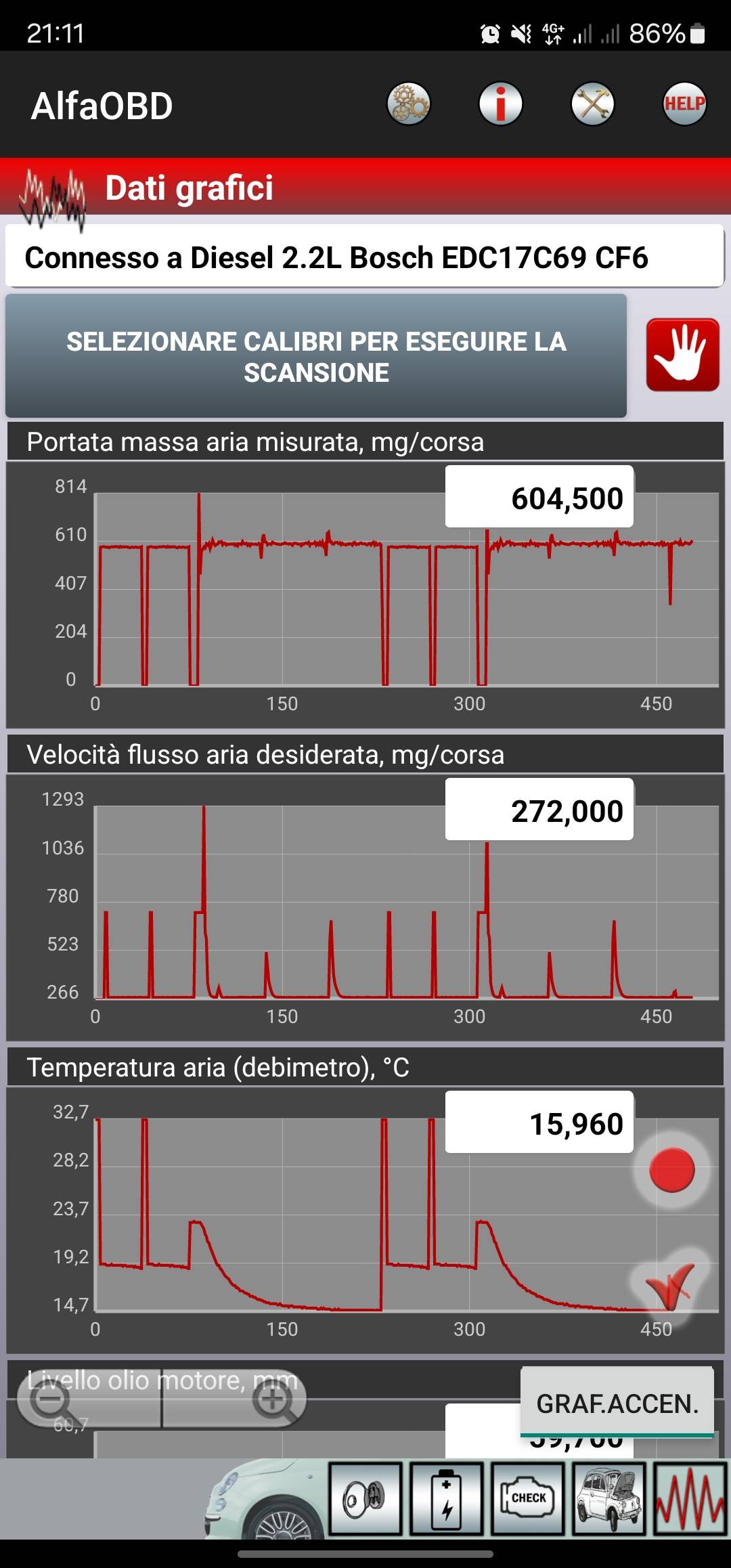

Piccolo aggiornamento...
Ho verificato i valori aria misurata e aria desiderata e i valori non corrispondono, teoricamente non dovrebbero essere simili?
Potrebbe essere un problema di Debimetro?

Ciao da quando ho mappato i due valori non corrispondono più nemmeno a me, sarà per il fatto che l'egr è chiusa, ma comunque non da errori o problemi
