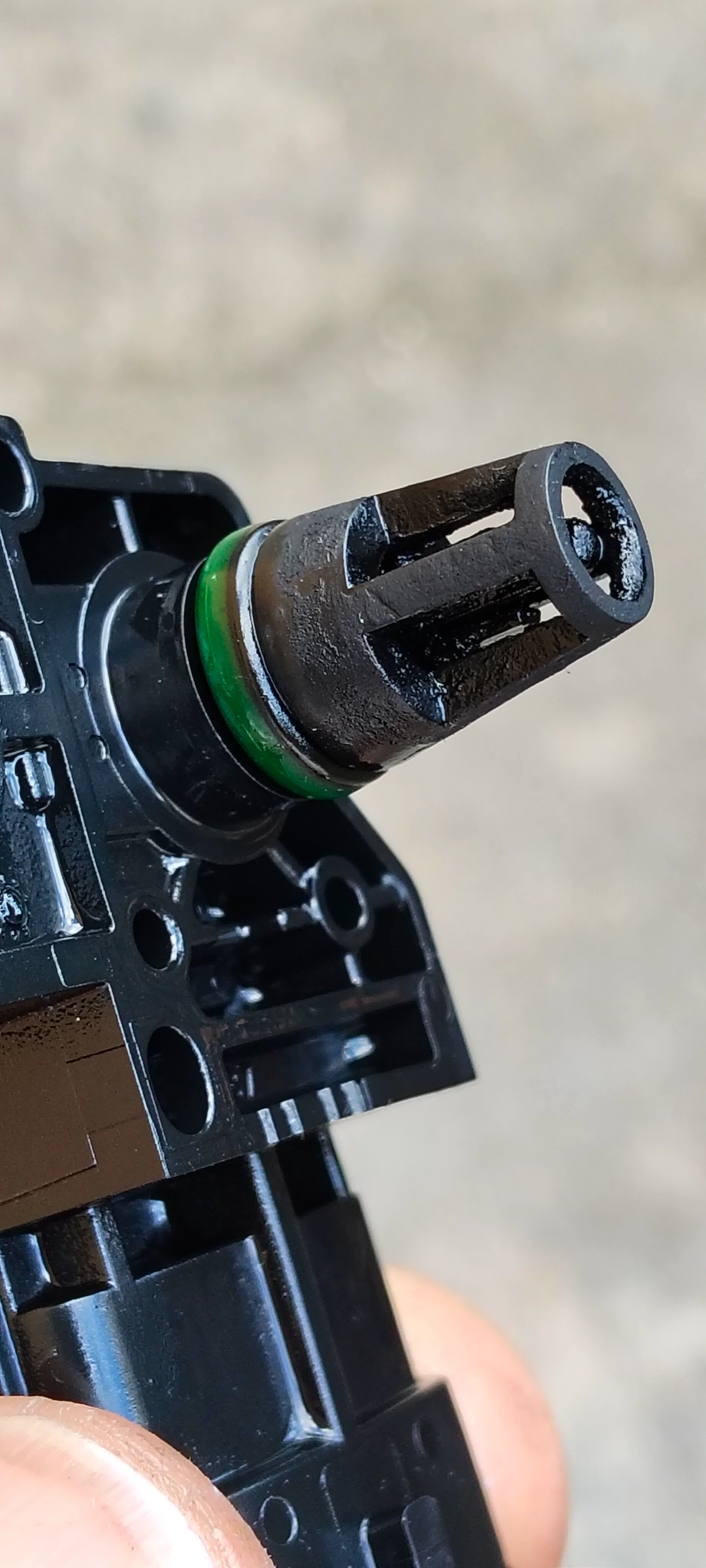

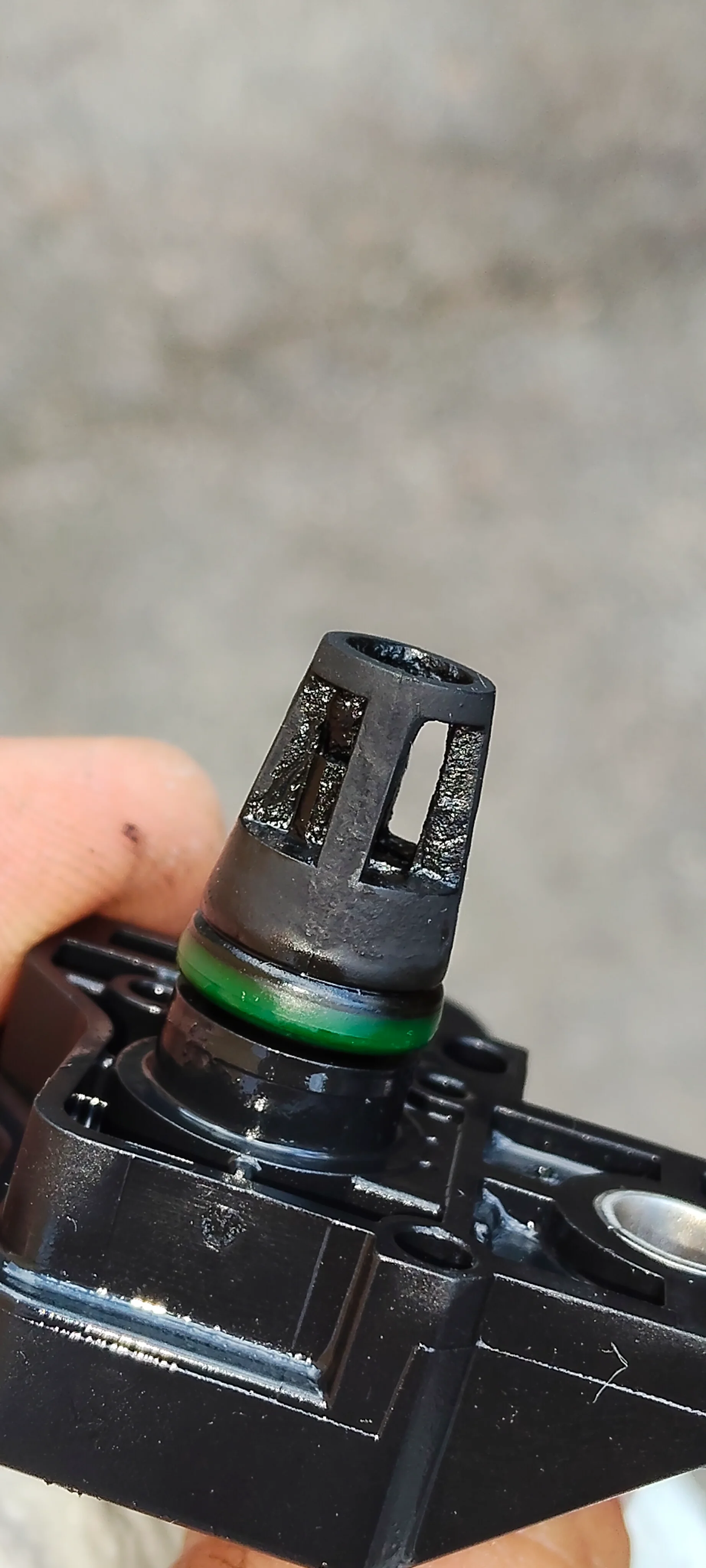

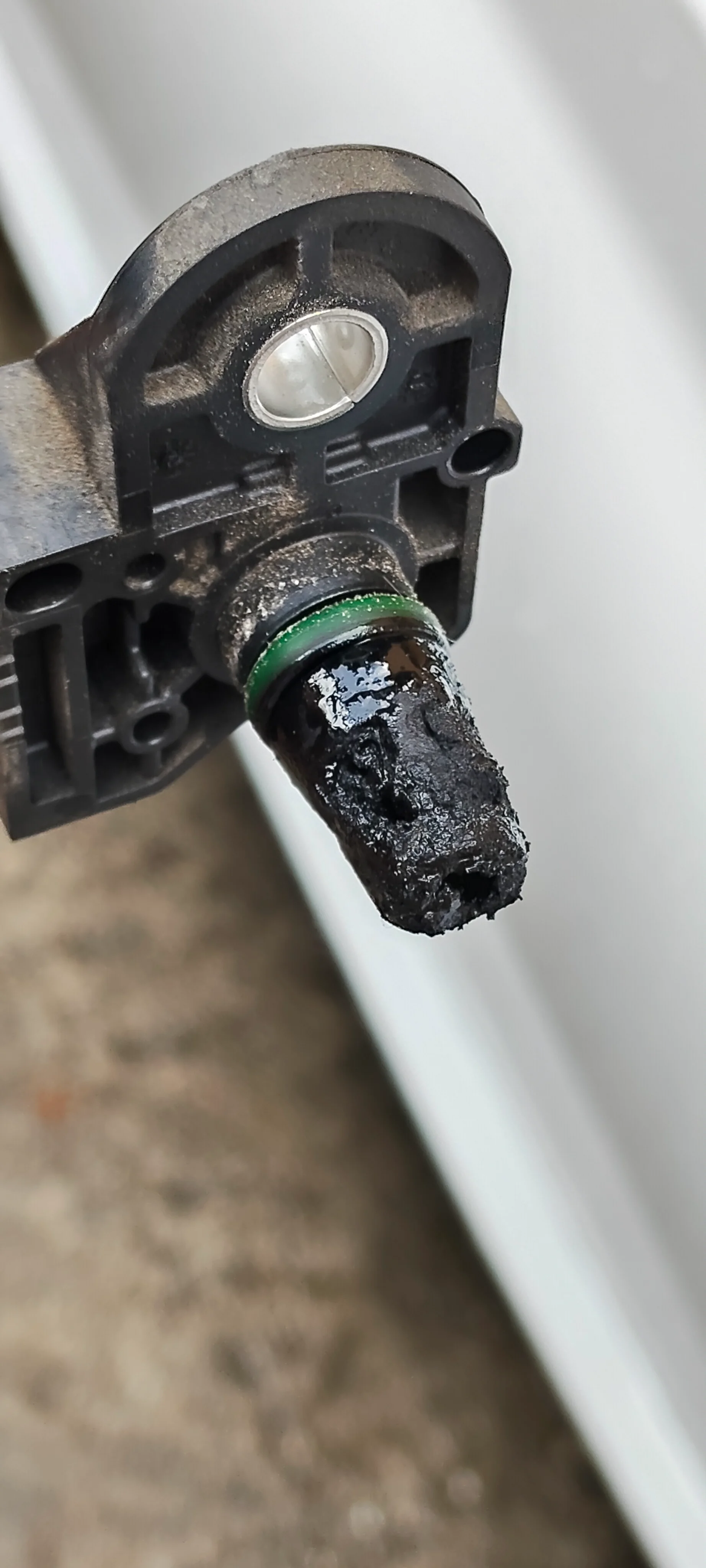

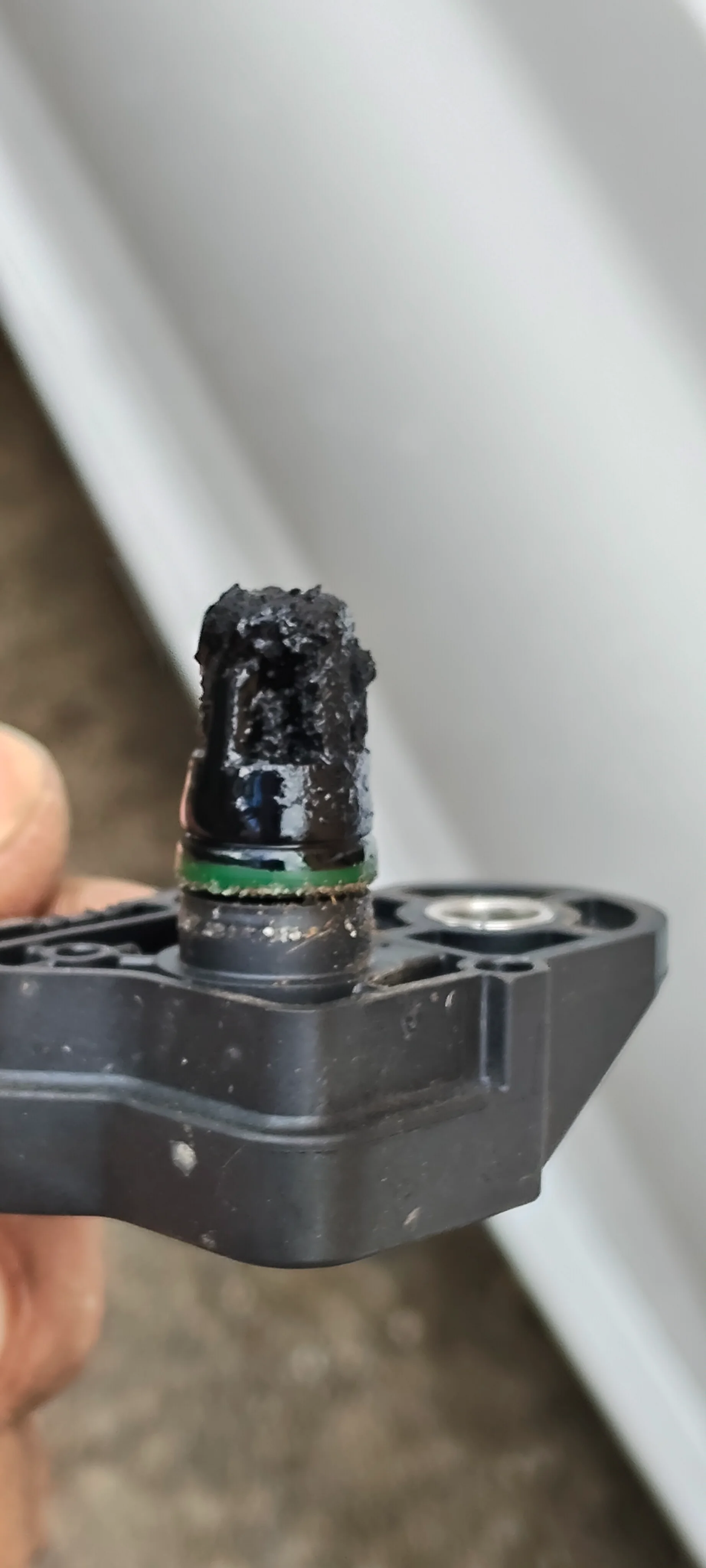

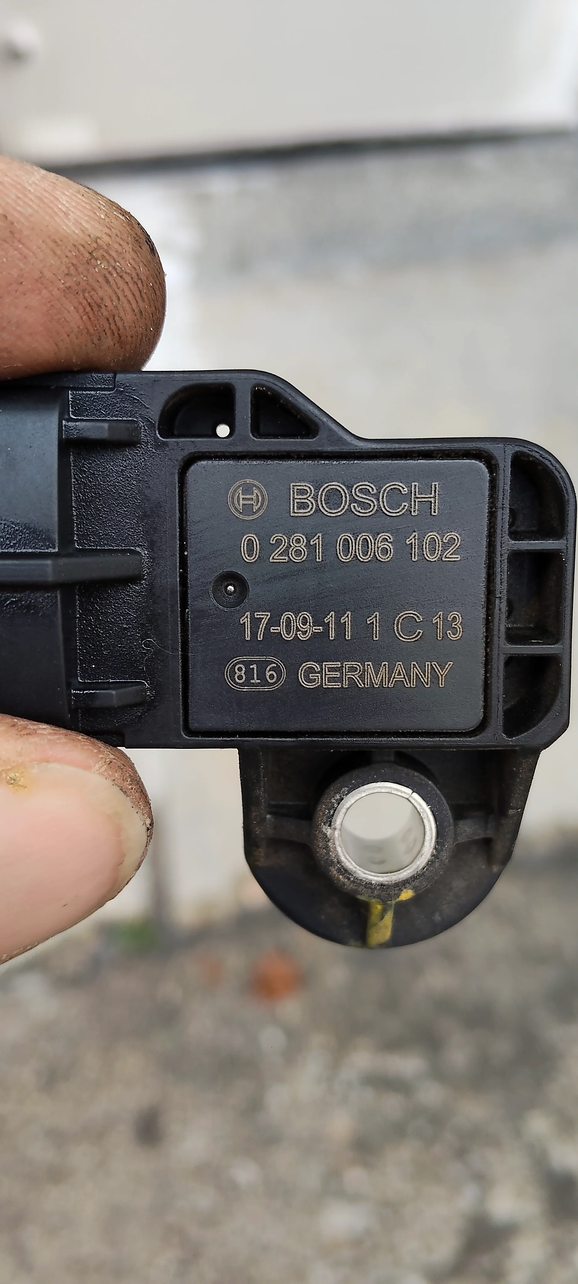

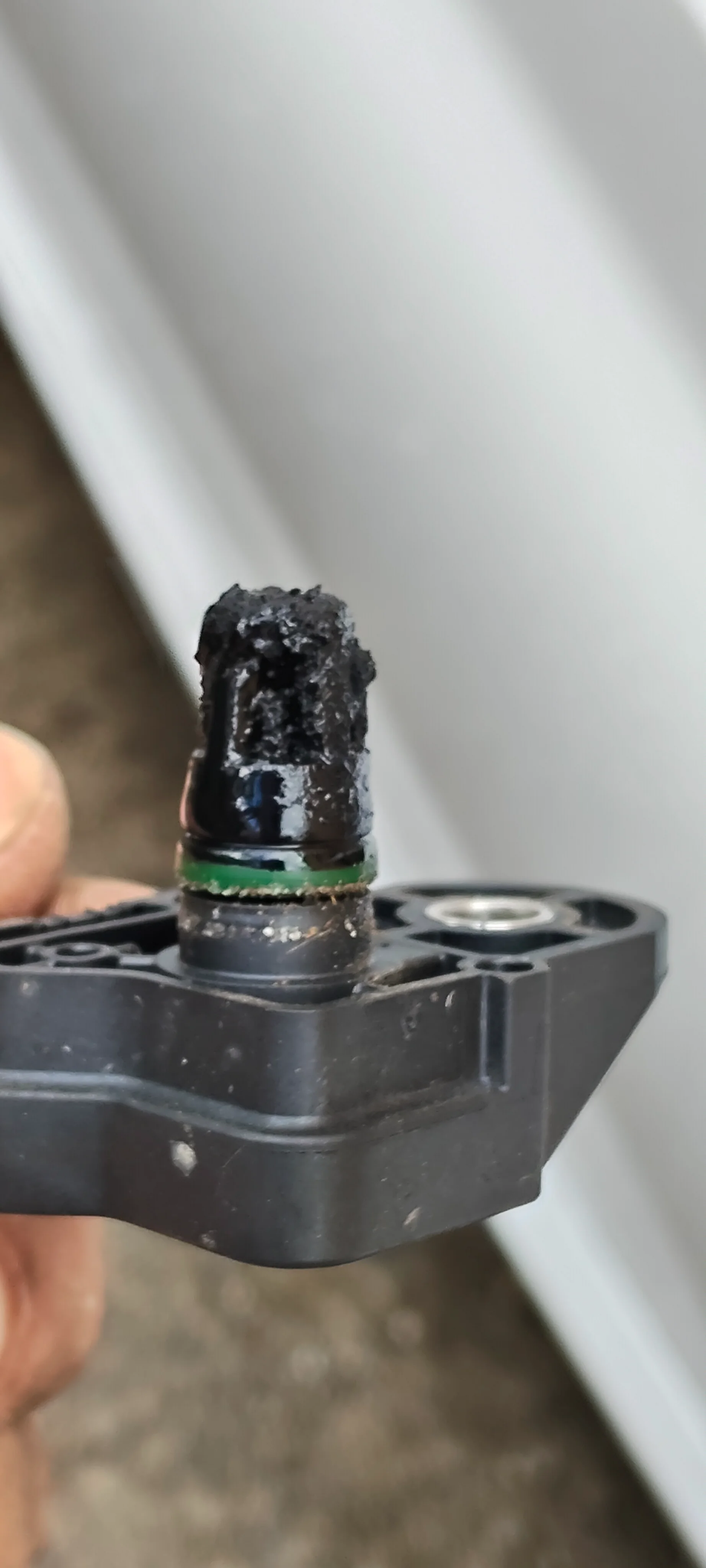

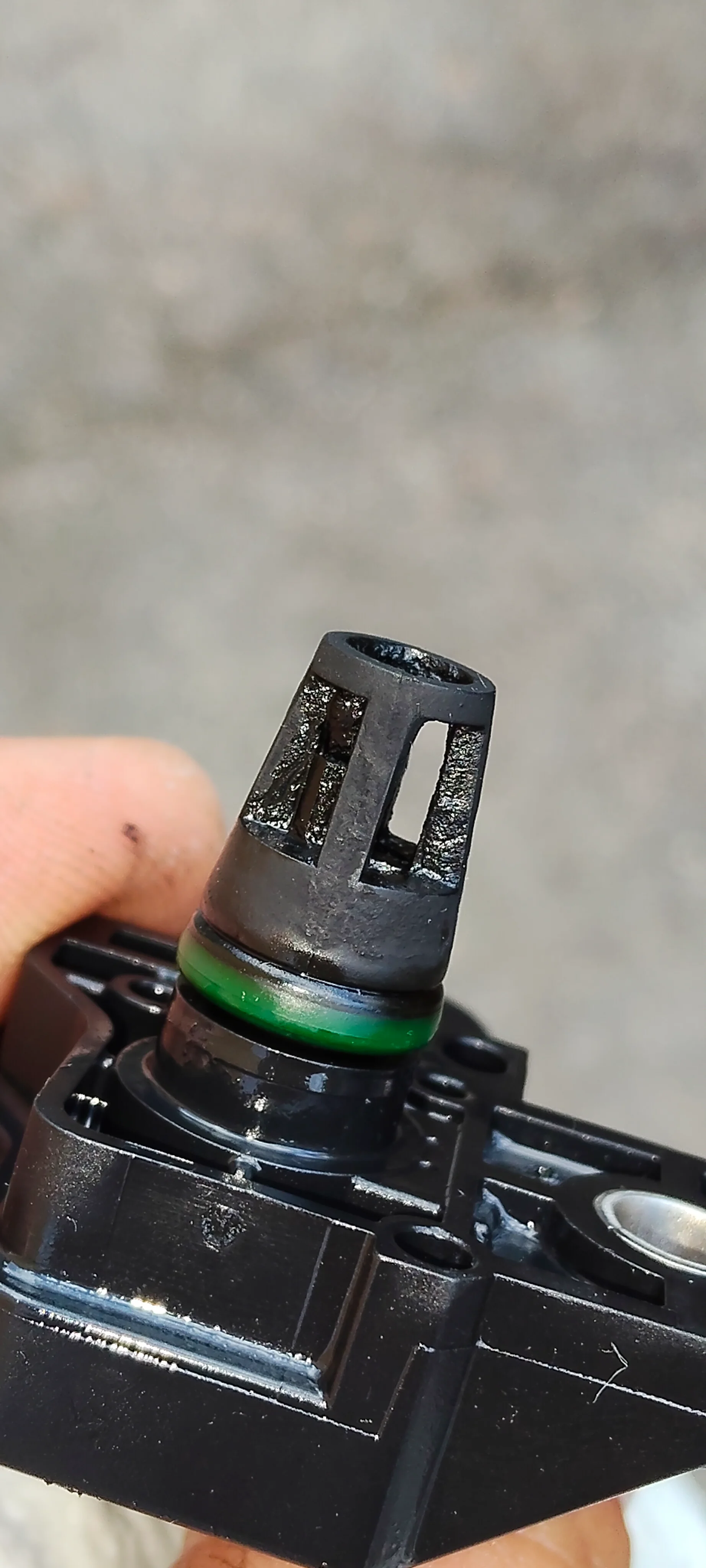

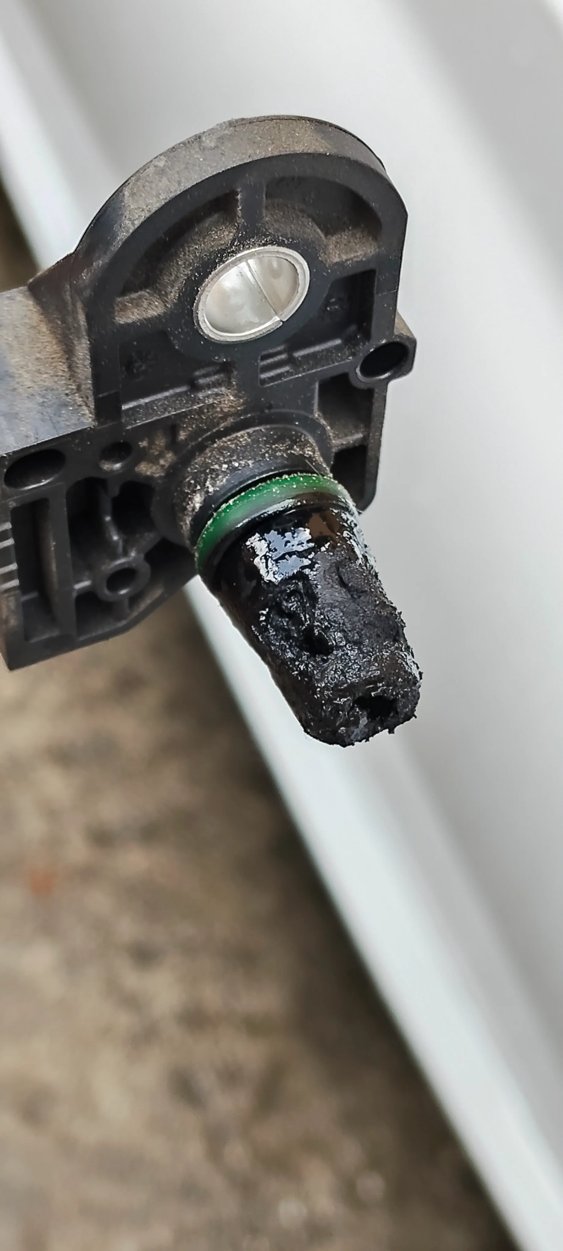

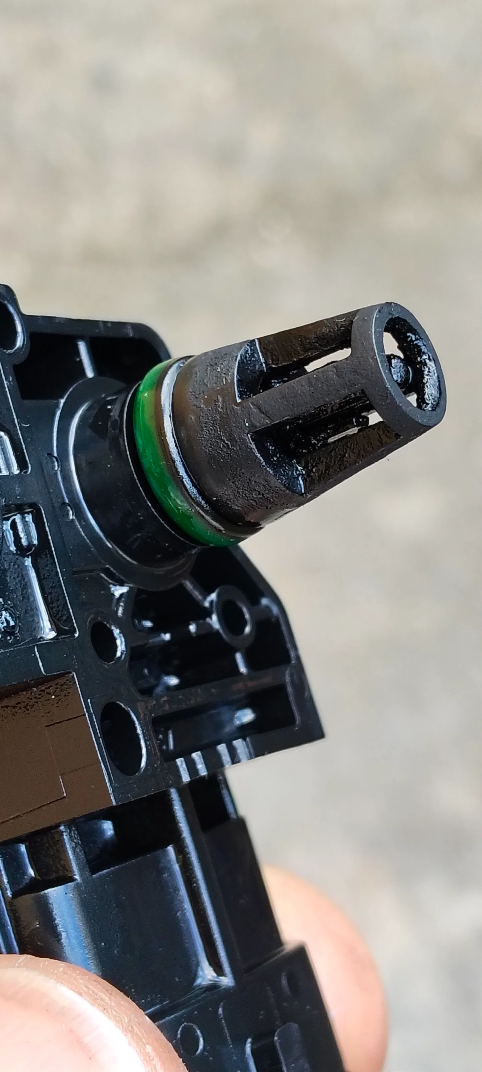

Sensore pulito, si e migliorato, avevo consumi un po' alti, spero migliorano anche quelli...cmq adesso mando foto..nn ho trovato altre discussioni sul sensore, per questo scrivo qui...
.....un po' sporco . 😄

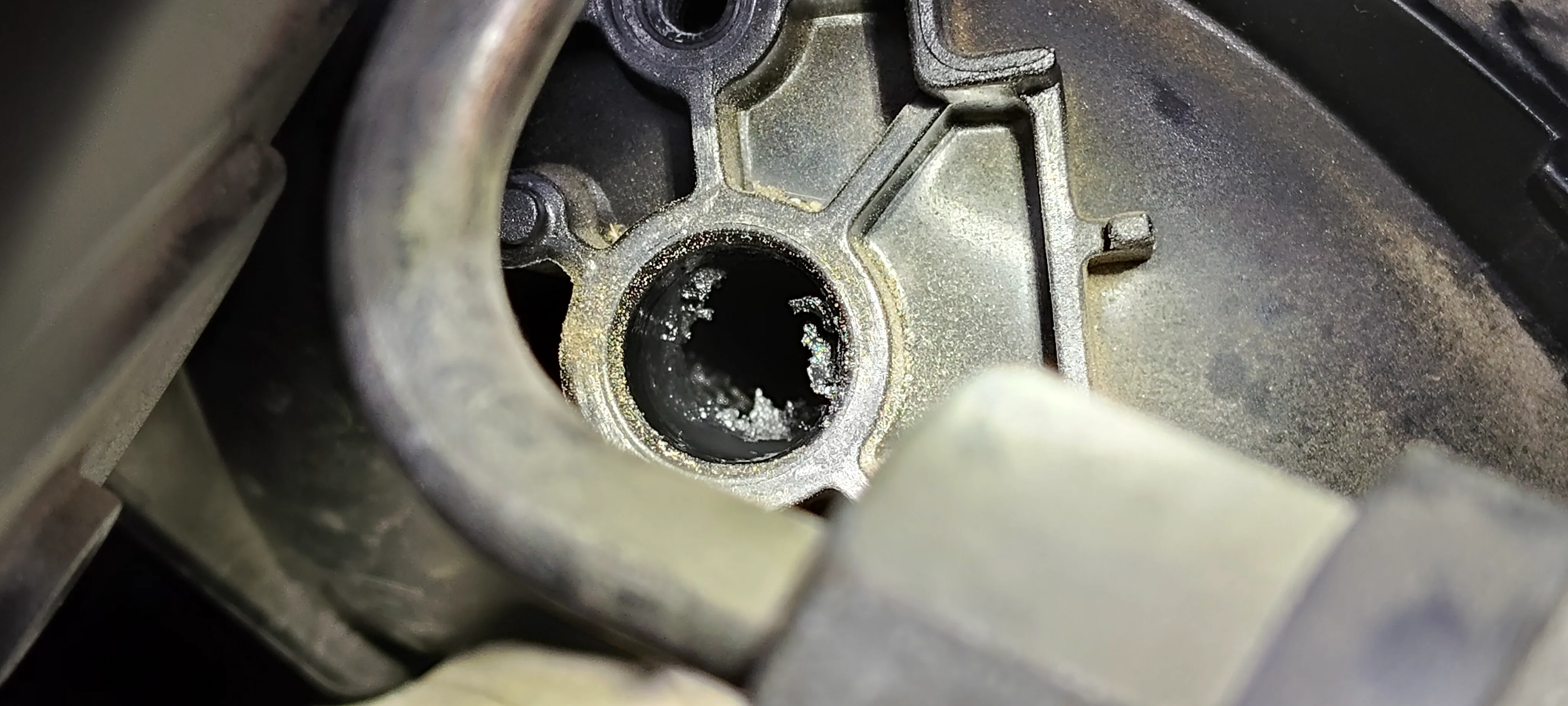

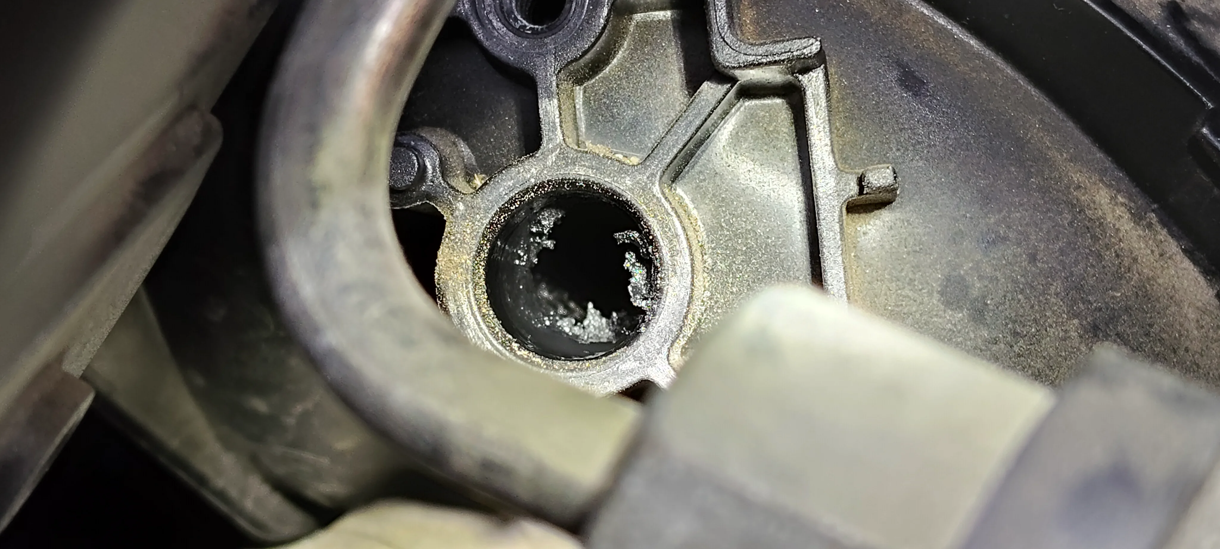

Lavoro facile 30-40 minuti...per pulire ho usato classico svitol o wd 40 ...l' importante che abbia il beccuccio per pulire a pressione
Il problema non è quello è il collettore pieno.. se il sensore è messo così sarà sicuramente molto impastato anche collettore.. ti conviene chiedere egr prima possibile e provare a fare pulizia collettore con spray.. smontare il collettore è una rogna infinita bisogna smontare la pompa alta pressione ecc quindi distruzione ecc..
