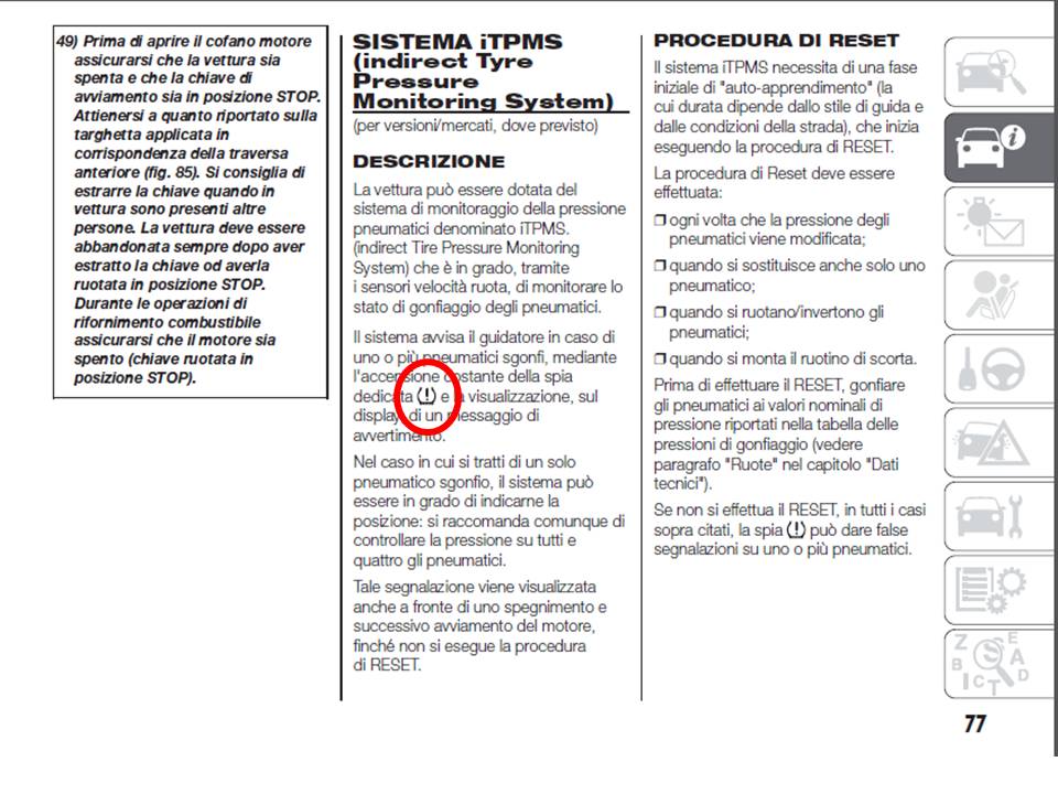

No "Tyre Pressure Monitoring System" e' un circuito dedicato obbligatorio su auto nuove dal 2014 ... ma alcune auto lo hanno già' dal 2012 ....
#15
...la spia...é un punto esclamativo nella sezione del pneumatico inserita lato contakm?
Si setta?! Come?
Sent from my Black Lumia using Tapatalk
#16

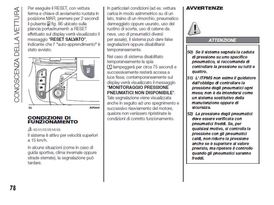

la mia e' una MY2014 e sul LUM e' indicata cosi'
#17
Ho la spia, ma non mi ha mai avvisato di scarsa pressione anche in casi precedenti a quest'ultimo. Sul Lum non c'è scritto come si setta...anzi sul mio Lum non compare nessuna voce a riguardo...mi riservo di controllare meglio...la versione in pdf che leggo da cellulare potrebbe essere poco affidabile...
#18
io ho questa .... non so se e' applicabile anche alla tua versione (eventualmente riscarica il LUM)
#19
La mia versione (2012) non ha quei comandi...purtroppo...
