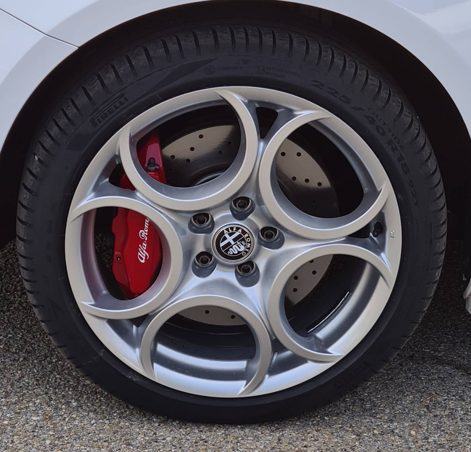

Ciao a tutti, è successo anche a me!
Dopo circa 20.000 km... i dischi erano ovalizzati ed ho dovuto buttarli. Il mio meccanico di fiducia mi ha detto che lo ha visto capitare diverse volte a chi usa dischi Brembo 🤦

Brembo è un marchio molto contraffatto non è da escludere che non siano originali

Ancora con questa ovalizzazione?? E' un termine che no esiste nell'automotive per i difetti sui dischi freno..
Si tratta di deformazione assiale.
