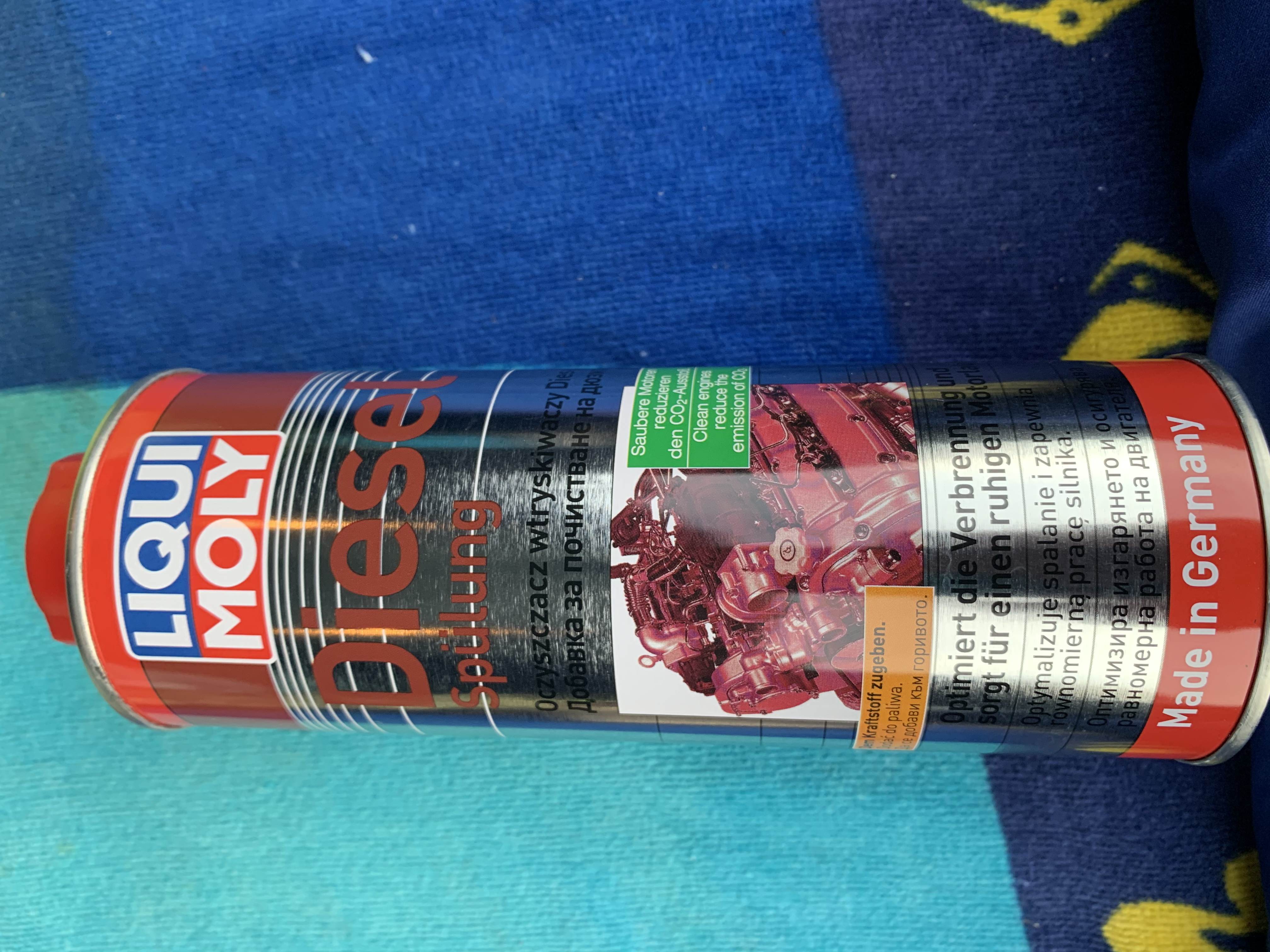

Potresti fare un pieno di gasolio premium se esiste li da voi e poi fare un bel viaggetto dove il motore possa scaldarsi per bene
    952.4 KB · Visualizzazioni: 331
Scusate la domanda stupida :confused:
Ma come faccio a versare l’additivo c’è la protezione in metallo che non mi permette di inserire neanche l’imbuto :eek:
tranquillo, le domande non sono mai stupide.... spingi un pò con il beccuccio e la protezione si sposta, come quando fai benzina
