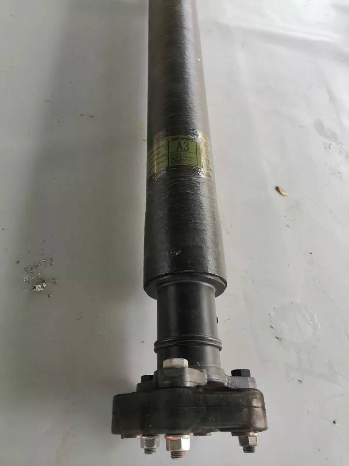

hanno cambiato in cambio senza nessun problema? Hai la fattura o le prove che li abbiano realmente fatto? Molto probabilmente è il gommino smorzatore che sta tra cambio e albero di trasmissione lesionato, in alfa mi sembra non lo vendano come ricambio ma lo vendono con tutto l’albero che essendo in carbonio costa migliaia di euro. Ma esiste in commercio è un kit che costa sulle 200-300 euro
sarà il parastrappi bastano minime lesioni e non funziona più, l'albero di carbonio è praticamente privo di difetti e per danneggiarlo devi solo urtarlo. Temo che tu debba prendere le misure e comprare un equivalente commerciale. attenzione poi a far riallineare bene il tutto, il parastrappi non è un giunto cardanico e deve lavorare perfettamente in asse altrimenti si usura precocemente e ricominci. Per riallinearlo bisogna mettere la macchina sul ponte con le ruote smontate ed inserire la marcia per vedere come gira, purtroppo qualsiasi altro modo statico non offre certezze. Per la sicurezza quando fanno questo lavoro devono prendere le necessarie precauzioni.
    32.6 KB · Visualizzazioni: 210

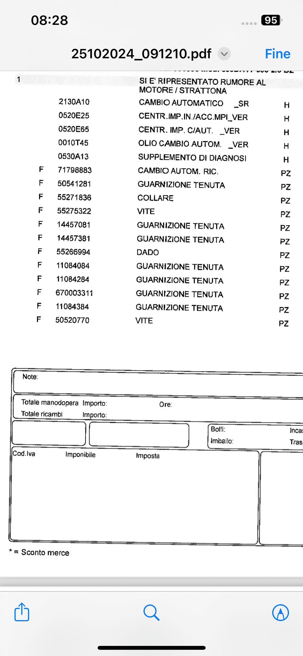

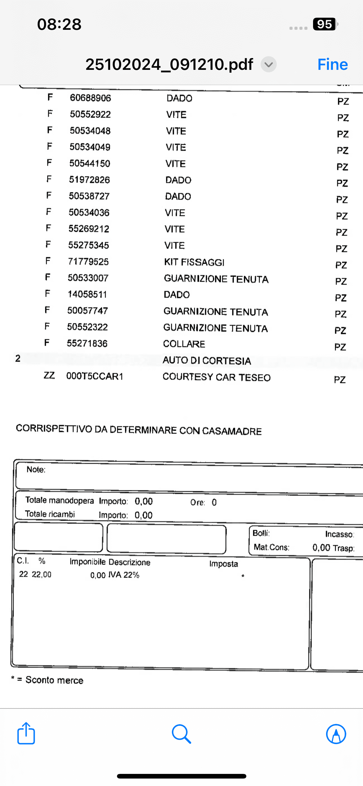

Allego fattura che mi ha rilasciato concessionario. Il concessionario è di un mio amico di infanzia, quindi credo stiano facendo del loro meglio. Condivideró con loro le vostre opinioni! Grazie
Vi sapró dire!!
Davide

Per esperienza personale verifica che abbiano sostituito tutte le viti dell albero di trasmissione. Alfa prescrive la sostituzione di vite e bullone nuovo ad ogni smontaggio ( 75 euro per vite!).
Sono uscito pazzo per un problema analogo x poi scoprire che il meccanico aveva smontato l albero lato differenziale ed aveva riutilizzato le stesse viti senza sostituirle.
