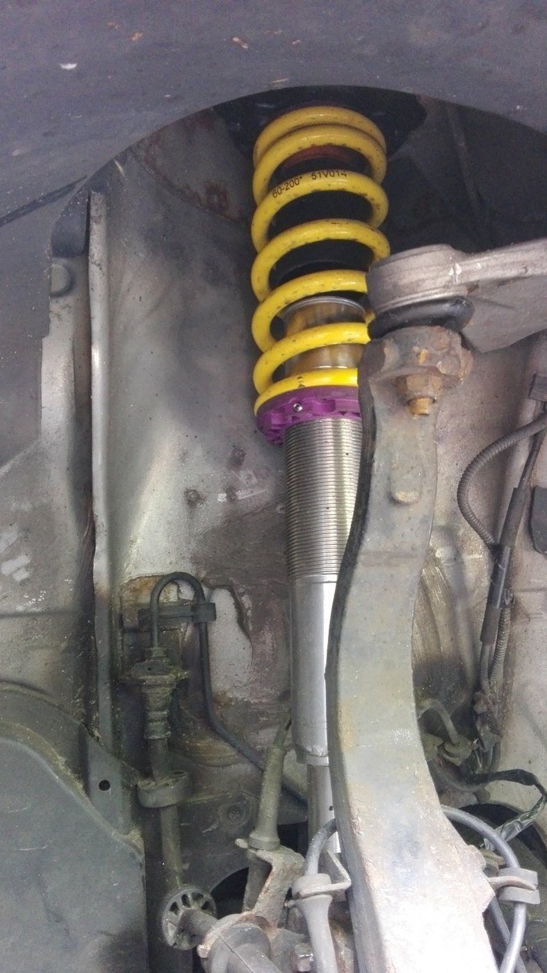

La scorsa settimana ho montato un assetto a ghiera inox della KW, variante 2 regolabile in altezza e in compressione, appena terminato il montaggio, gia´nel giro di prova ho notato che la macchina in trazione vibrava massivamente, mentre a velocita di crociera autostradale mentre alzo il piede per parzializzare sento strani rumori e leggere vibrazioni, ripeto solamente in trazione perche´ a gas alzato fila come una freccia nell aria, silenziosa e precisa.
Inoltre a ruote completamente sterzate da fermo ho notato che emette un fracasso di rottura provveniente dalla parte destra del cofano, lato passeggero, ho controllato con attenzione nel ponte e non vi e´ alcuno contatto con scocca o componenti.
Secondo voi?

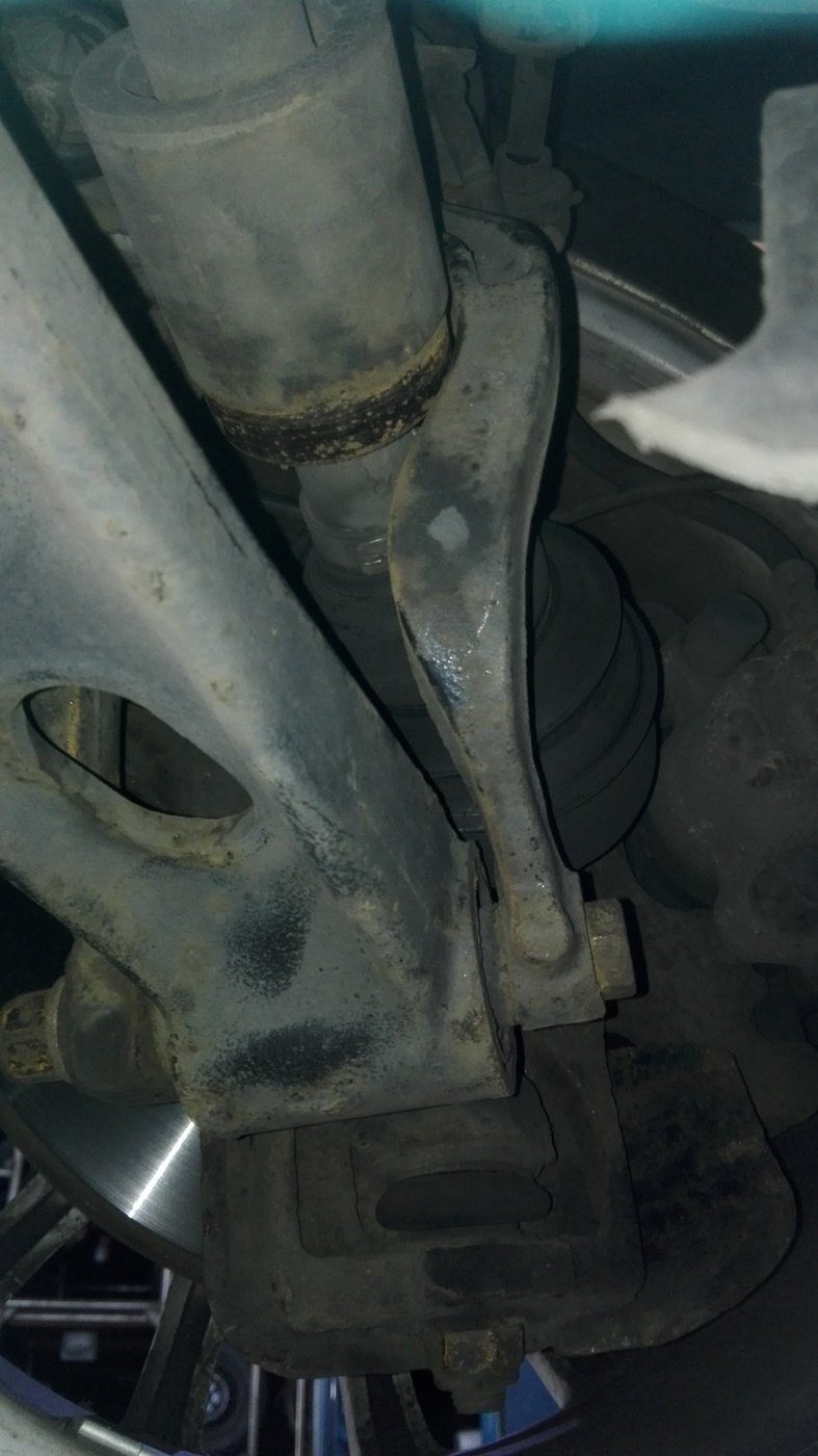

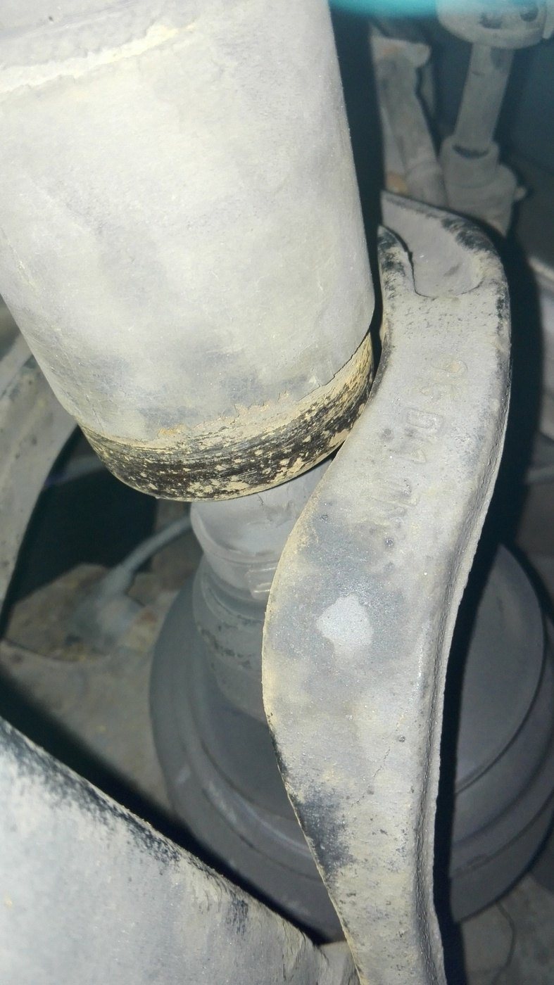

Ragazzi ho trovato ancora dei problemi, ma e´ normale che ci sia un contatto del genere?
Queste sono delle foto del semiasse lato guida, con le ruote completamente sterzate a sinistra.
Ma quindi e´il semiasse sinistro non destro a essere difettoso?
Altra cosa nel semiasso sinistro o destro cé il tripode o la dentatura?
Cé ne sono di due tipi in vendita, la mia e´ di fine 2005.
Visualizza allegato 128411
Visualizza allegato 128412
Scandaloso.. no che non è normale
Ma chi è che ci ha messo le mani su sta macchina??
