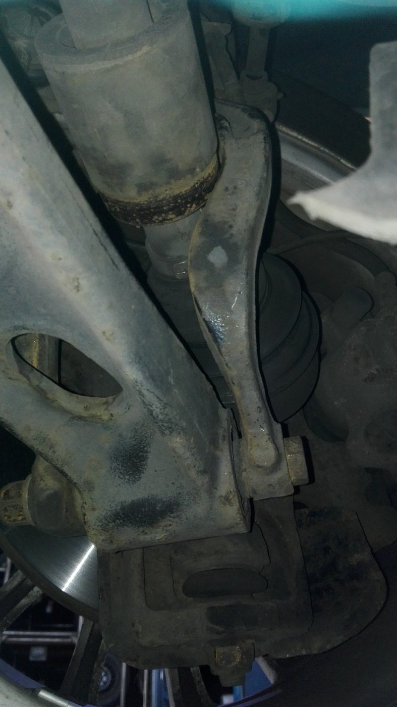

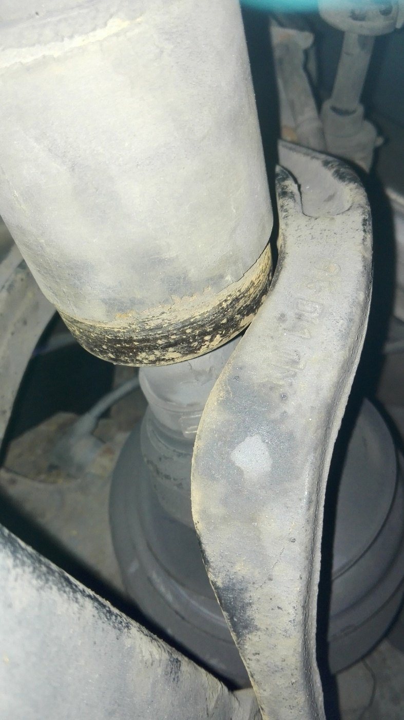

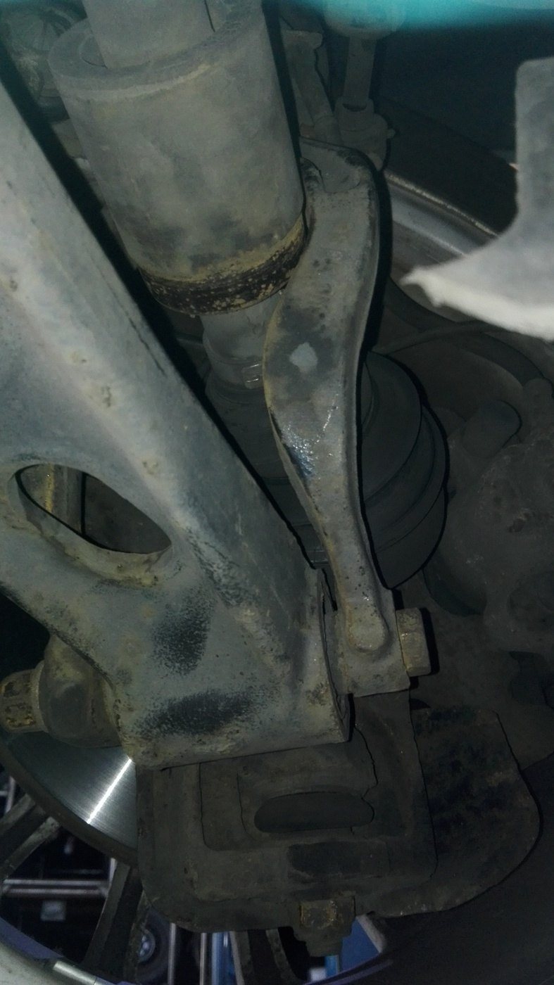

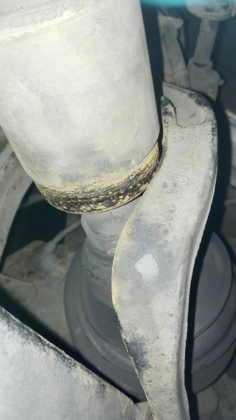

Ragazzi ho trovato ancora dei problemi, ma e´ normale che ci sia un contatto del genere?
Queste sono delle foto del semiasse lato guida, con le ruote completamente sterzate a sinistra.
Ma quindi e´il semiasse sinistro non destro a essere difettoso?
Altra cosa nel semiasso sinistro o destro cé il tripode o la dentatura?
Cé ne sono di due tipi in vendita, la mia e´ di fine 2005.
Visualizza allegato 128411
Visualizza allegato 128412
se quella è la forcella del mozzo ruota allora sembra piegata.

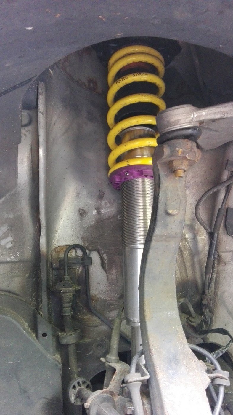

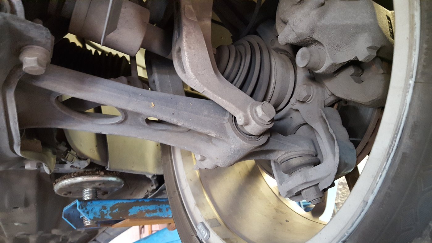

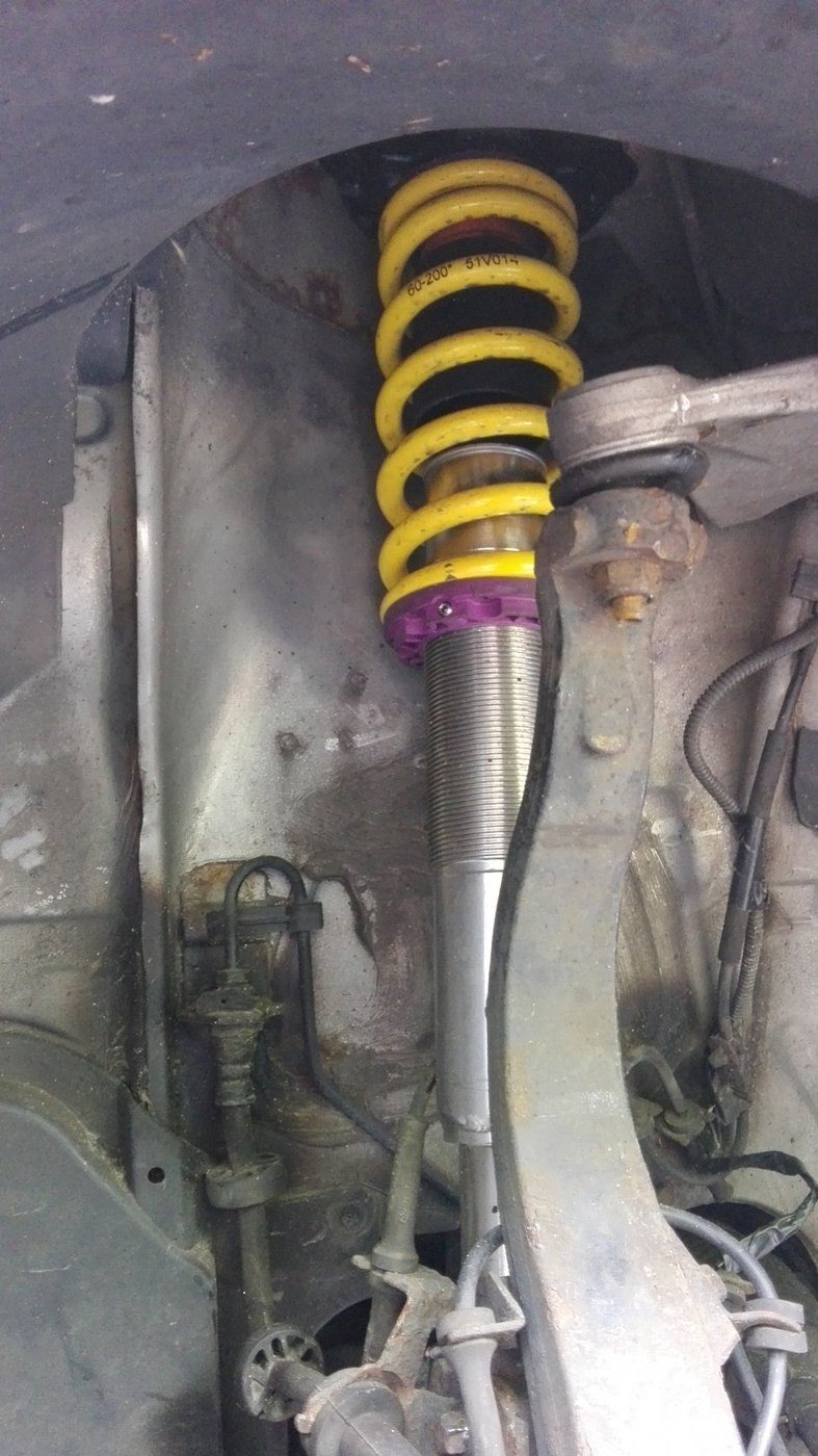

allora per darti un riferimento, questa è la mia 2.0 t.spark alzata sul ponte:
95.700km e tutta la tiranteria è ancora la sua originale (ogni tanto sento qualche gneck gneck) ma sporadico..
come puoi vedere il semiasse non deve toccare sulla forcella.

Pensavo aveste fotografato lo stesso lato.
Comunque va controllata la crociera del semiasse o tripode, potrebbe essere demolito e di conseguenza si è spostato. su una 156 jtd avevo dovuto farci un lavoro per un mio amico aveva gli stessi sintomi e avevo risolto con il tripode nuovo e i silentblock della powerflex nuovi
La forcella in foto sembra diversa. La tua foto é stata scattata con la ruota dritta, mentre nella mia foto le ruote sono girate a sinistra.
Più che altro il gommino nella mia macchina sembra molto piu vicino alla cuffia del giunto.
Ma nn é che se la martello ritorna tutto ok?
La parte che batte sulla forcella è in gomma? se è così potrebbe essersi sfilato, però vuol dire che tornerà di nuovo fuori.

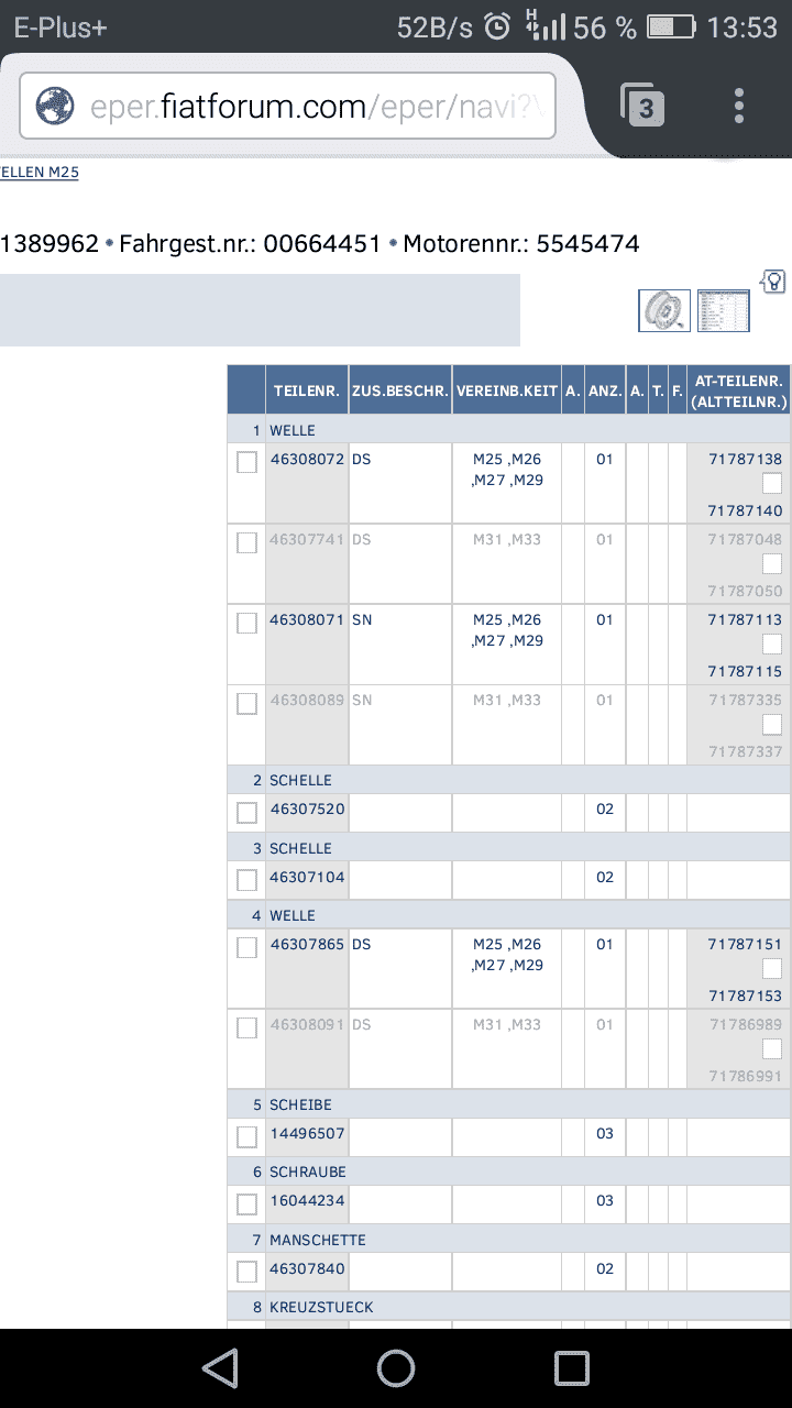

Nel lato destro invece il ricambista su ebay mi ha detto che ne esistono di due tipi uno con tripode e uno senza, e anche con il numero ricambi nn si prende la responsibilita di spedire perche nn é sicuro.

Senza tripode è impossibile, sarà semplicemente il ricambio del semiasse e basta.
46307346 semiasse completo lato destro
46307345 semiasse completo sinistro
46526582 solo albero lato destro
46307365 seconda parte del semiasse lato destro, parte vicino alla ruota
46307374 solo albero lato sinistro
Fatti dare il codice di quello che dice con tripode e quello senza codice e confrontali con quelli che ti ho segnato
