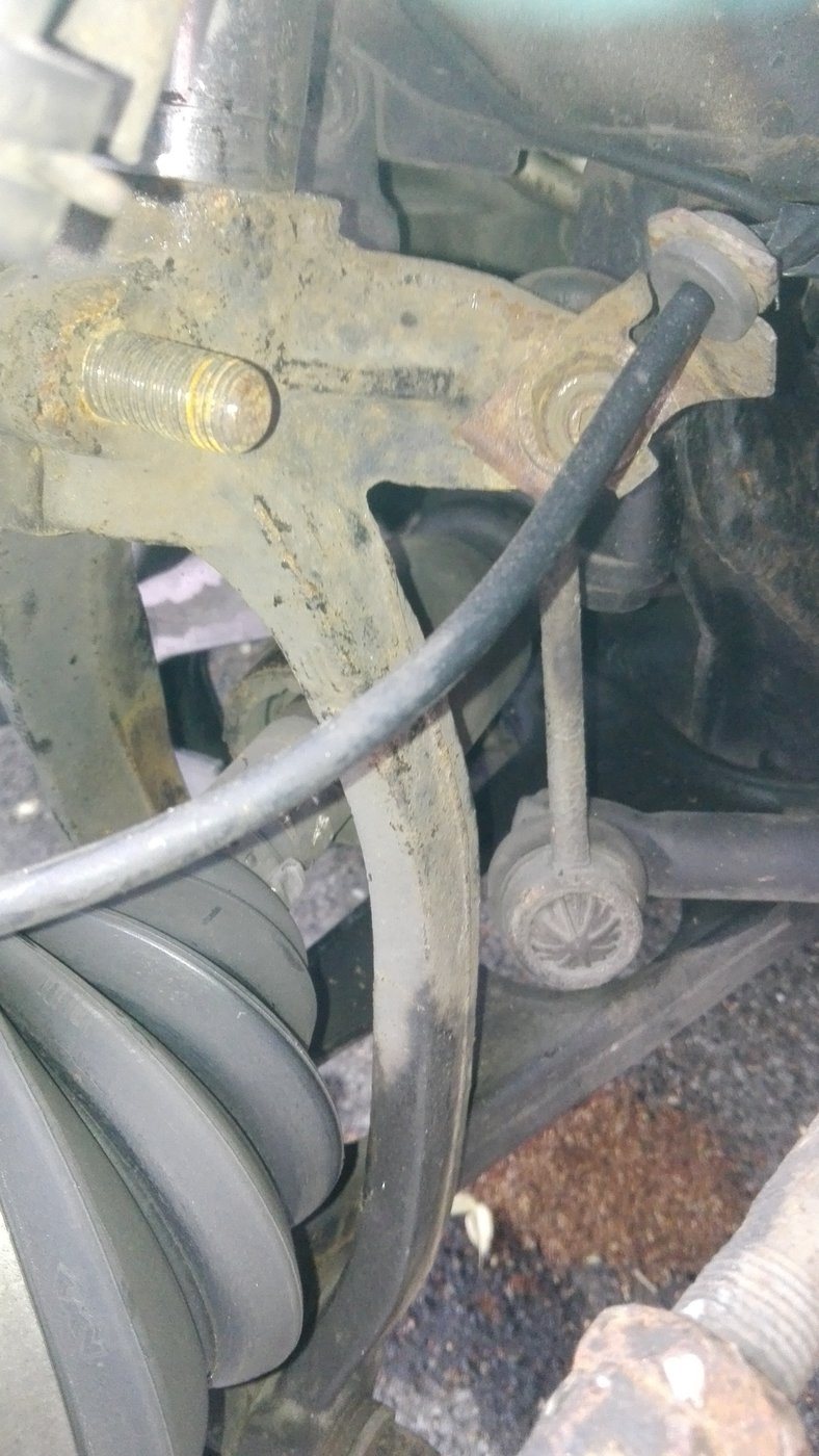

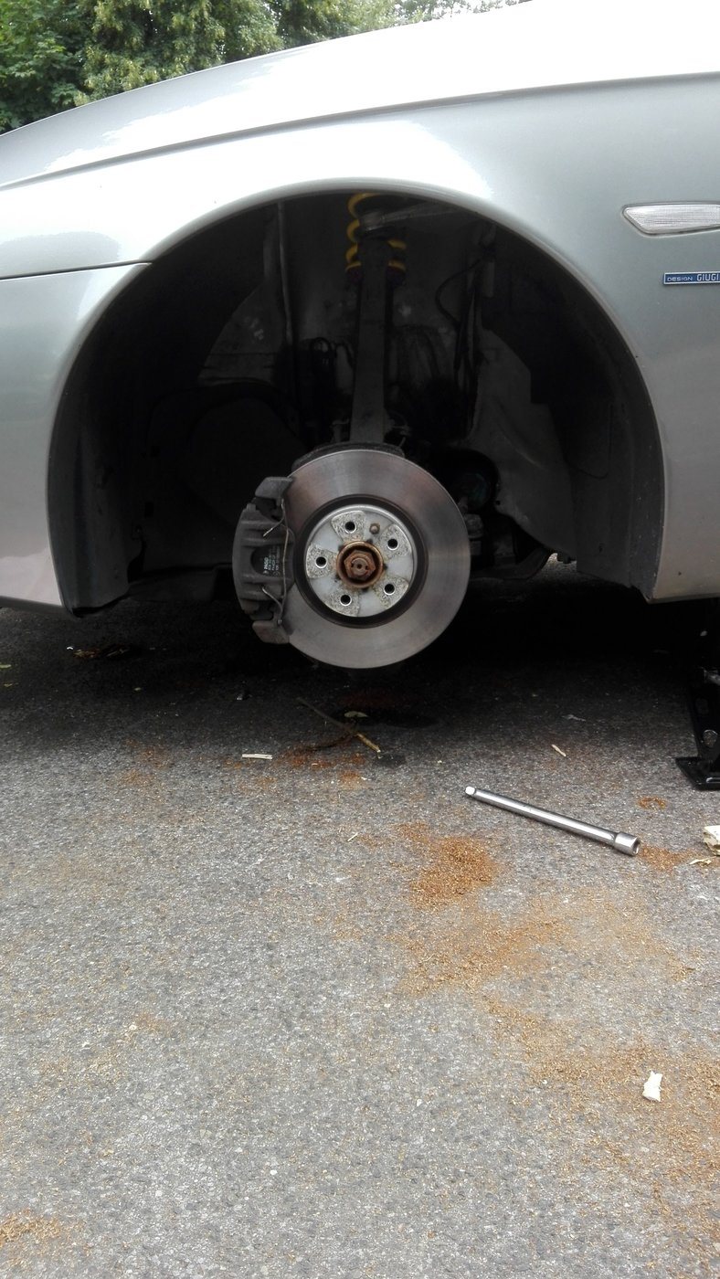

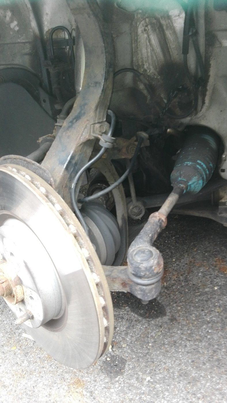

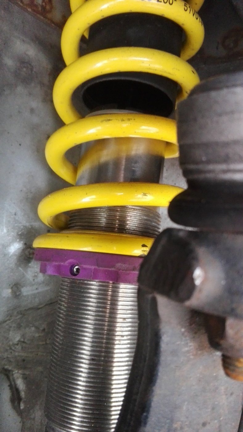

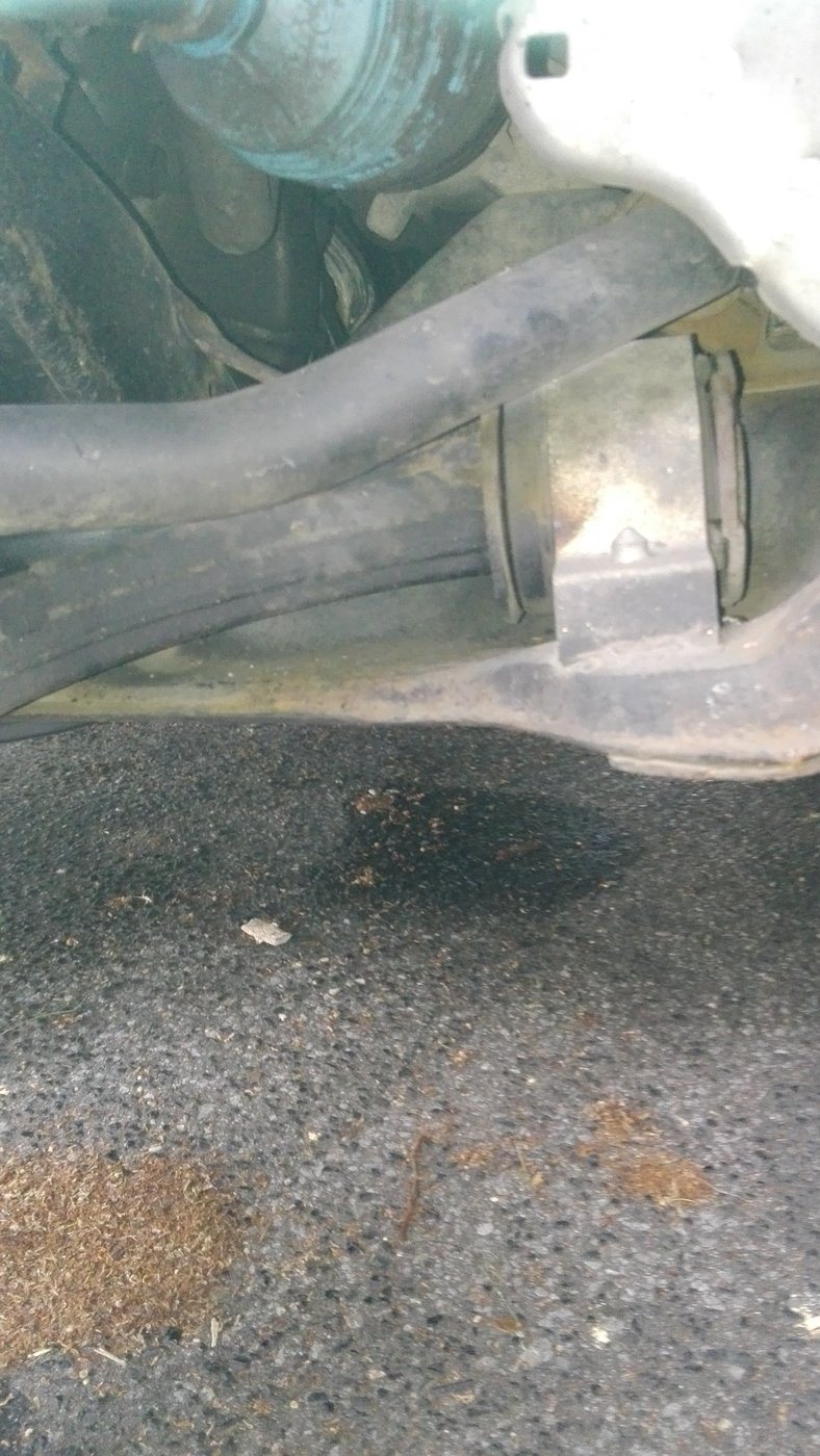

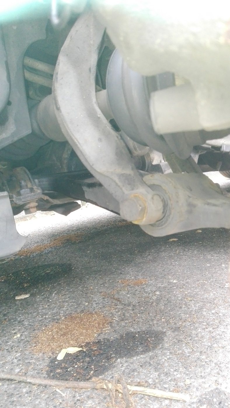

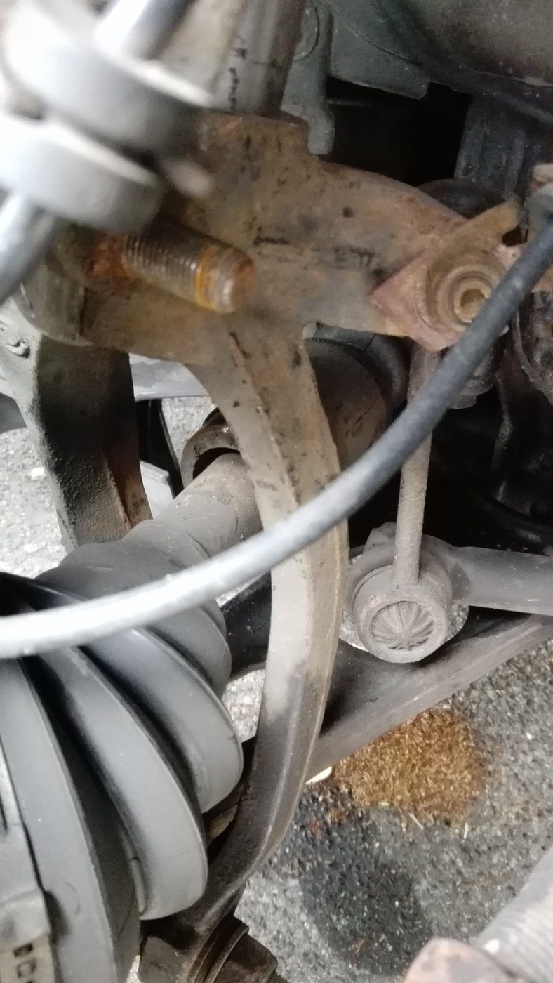

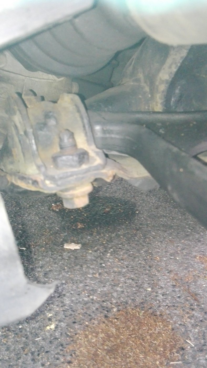

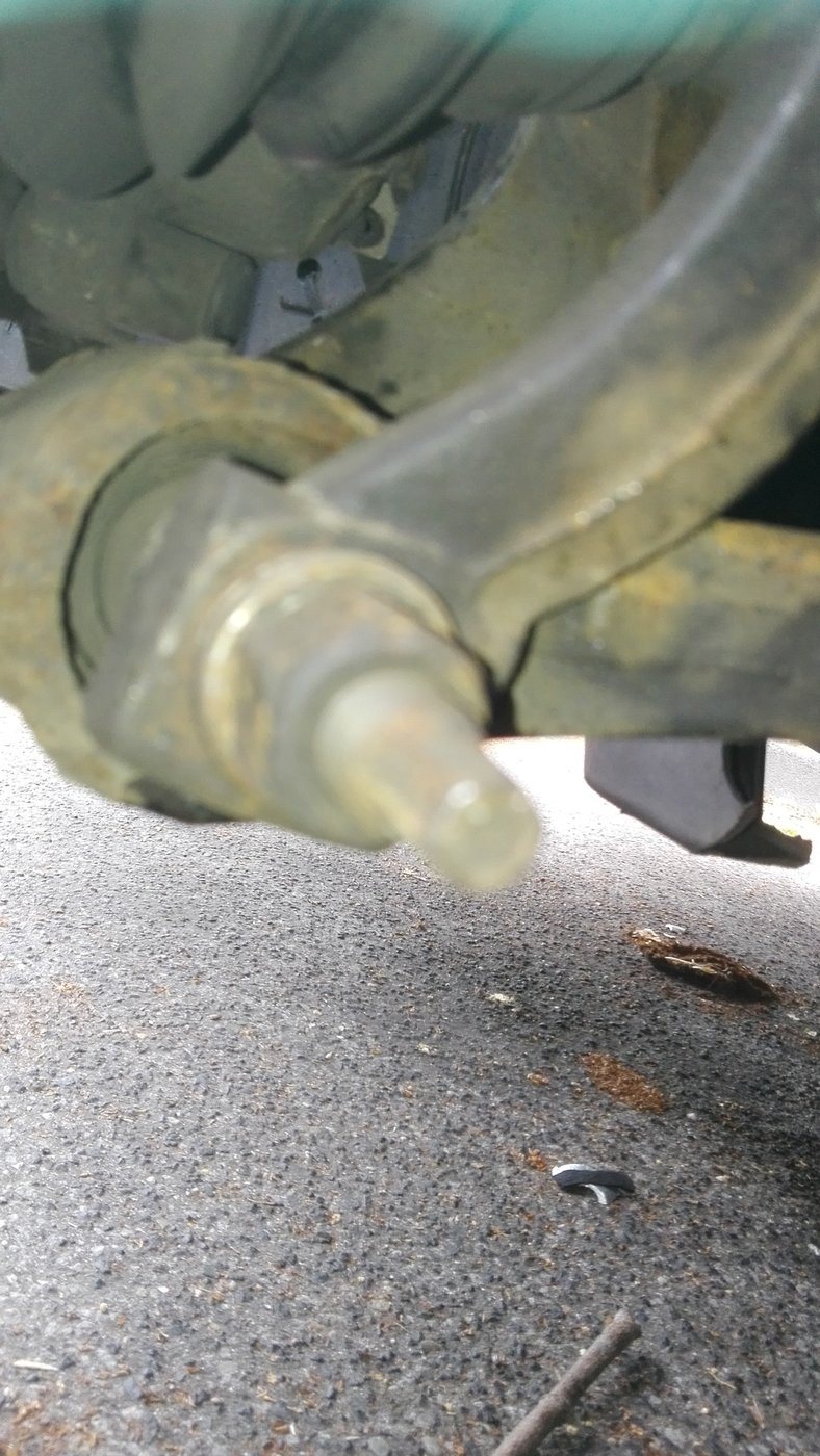

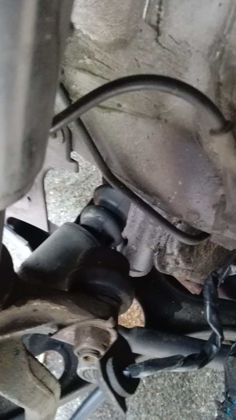

Dunque oggi con due leve e un po di WD40 spray sono riuscito ad arretrare completamente quel cilindro di gomma metallo e devo dire che non si sente piu grattare, ora non tocca piu´.
Pero´ purtroppo le vibrazioni in accellerazione sono restate, segno evidente che qualche parta lesionata cé.
Ecco un po di foto e video del semiasse e del braccetto.
IMG_20160707_183032.jpg IMG_20160707_183448.jpg IMG_20160707_183541.jpg IMG_20160707_184122.jpg IMG_20160707_184748.jpg IMG_20160707_183254.jpg IMG_20160707_183311.jpg IMG_20160707_183337.jpg IMG_20160707_183428.jpg IMG_20160707_184225.jpg
Si allora se non te la senti fai fare il lavoro al meccanico e portagli tu i pezzi così risparmi un po.
Controlla i bracci che siano a posto e non abbiano giochi dato che ci sei
