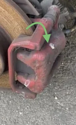

VIDEO NEL POST - Strano borbottio parte posteriore incomprensibile

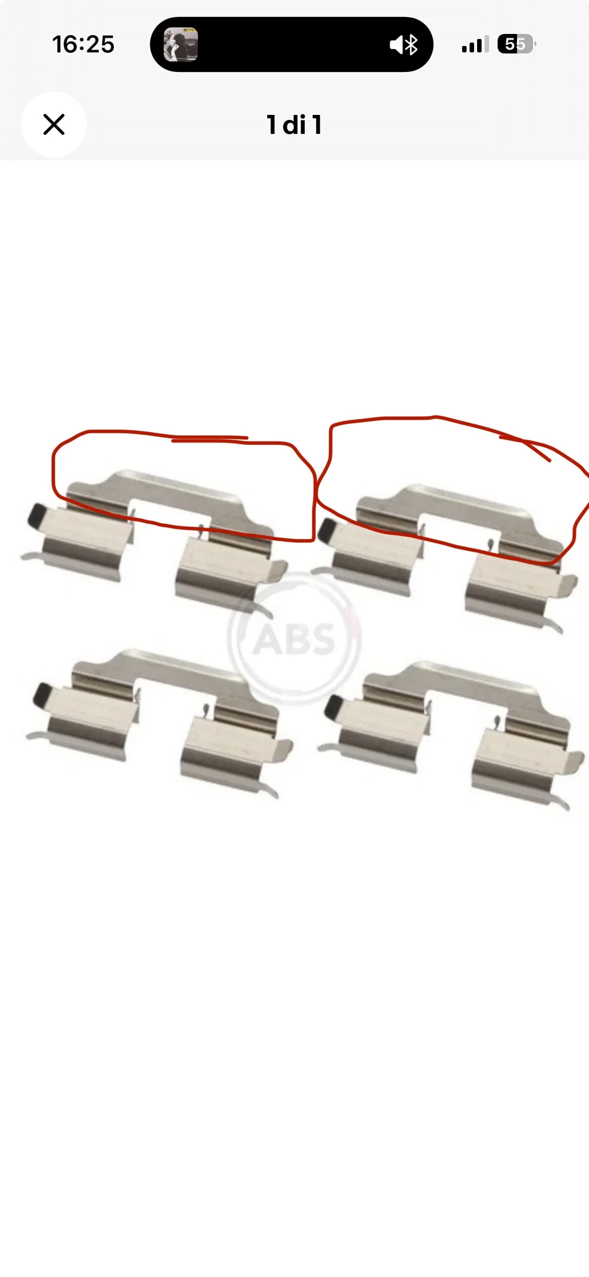

Dopo aver piegato i supporti delle pastiglie sembra di non averlo più sentito. Ti allego la foto con evidenziato il punto da piegare, facendo in quel modo la parte della pinza viene un po’ trattenuta e non ha la possibilità di fare su e giu. Devi piegarli verso la parte mobile della pinza. premetto che io prima di fare questa operazione, avevo provato in autonomia a sostituire coppi ammortizzatori posteriore i gommini che hai sostituito anche tu comprensivi di parapolvere. Naturalmente il problema non era stato risolto ugualmente.
