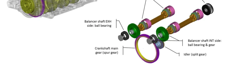

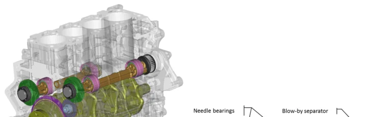

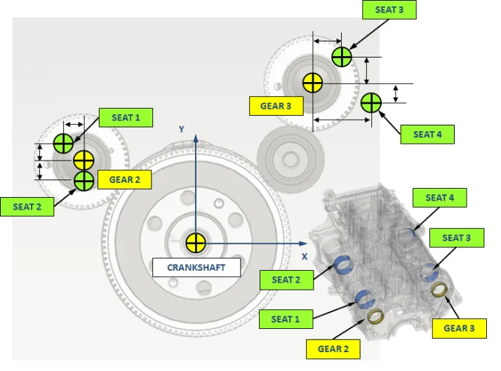

questo è lo schema più dettagliato che ho trovato in rete. la testa della vite sembrerebbe esterna al motore

sono d'accordo, quindi la risposta è molto semplice (come hai visto nello schema che hai postato).... per prima cosa bisogna smontare il motore dall'auto, dopodicè lo si apre e si controllano le viti che sostengono il controalbero.
Quelle che vedi nello schema che hai postato (in altro a destra) si trovano all'interno del motore e vi sono due tappi che le proteggono, quindi in linea teorica sarebbe possibile togliere solo i tappi, ma nella realtà ritengo che sia necessario aprire il motore. Nel caso puoi provare a smontare solo i tappi (sono nella parte posteriore chiusi con viti torx) e dovresti avere accesso alle viti.
