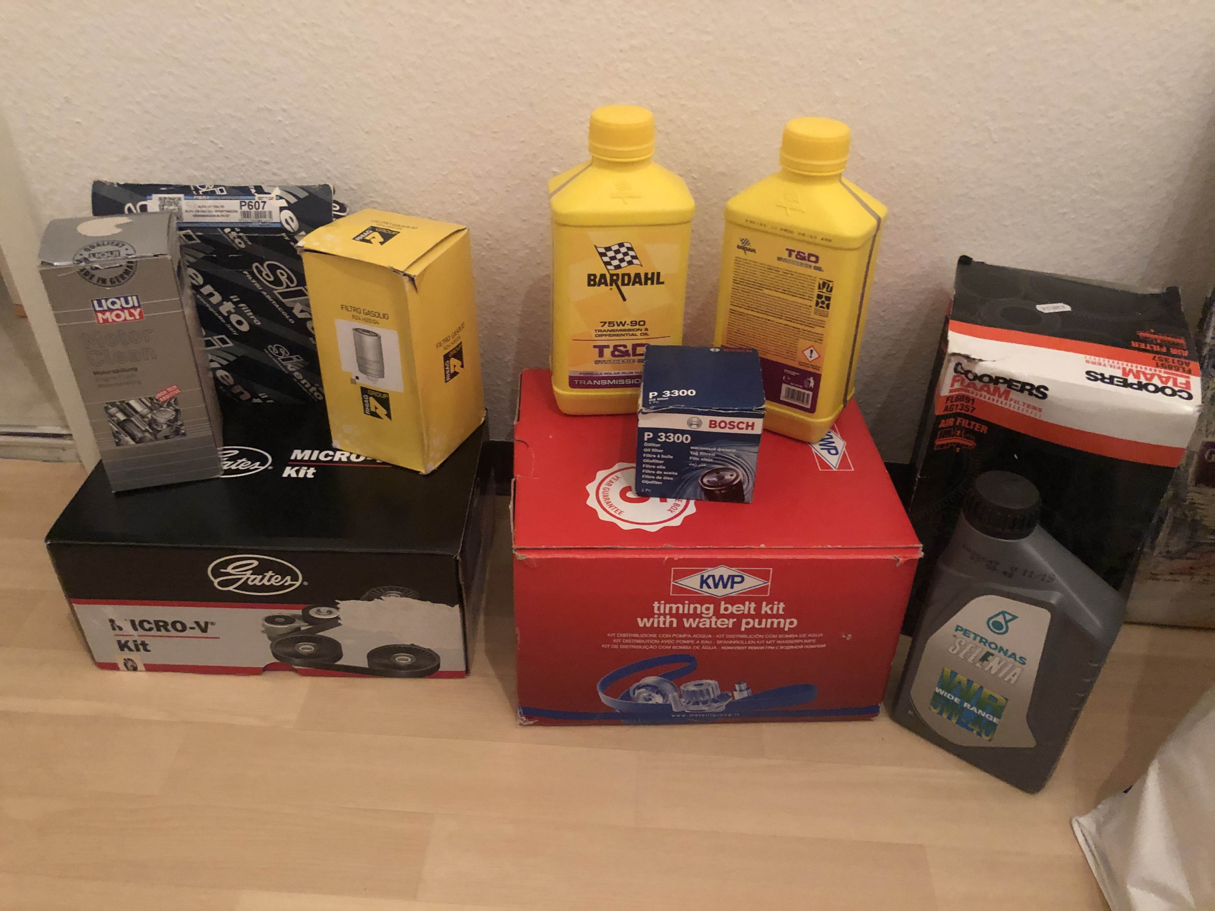

Può essere grazie della risposta ho già acquistato un paio di cose (ovviamente ho più olio sia del cambio che motore ma non l’ho fotografato)
