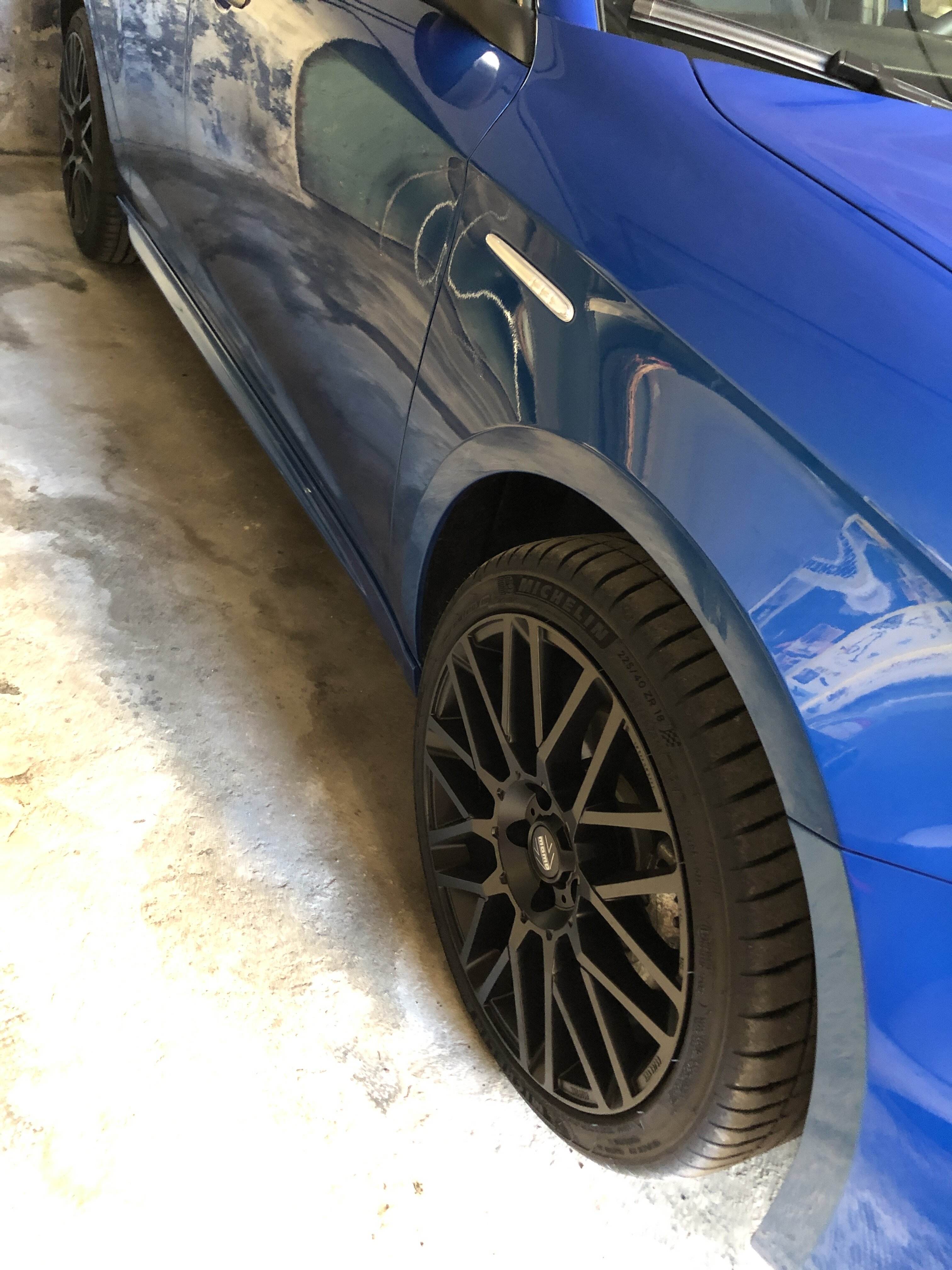

Salve a tutti, sono nuovo, sono possessore di una Giulietta 1.6 120cv da agosto del 2018. volevo un’informazione, ieri mi sono arrivati i nuovi cerchi e gomme da 18, montato il tutto e provata, l’unica cosa è che sopra i 120 km/h in accelerazione sento vibrare il volante, e leggermente il sedile. Secondo voi cosa può essere? Basta una semplice equilibratura/convergenza da gommista? Grazie
P.s vi metto la foto dei nuovi cerchi.
Grazie a chi mi aiuterà.

Salve in teoria quando si cambiano le gomme si deve fare sempre la convergenza per evitare l'usura eccessiva delle gomme. Le vibrazioni che tu senti a 120km possono Avvenire in 2 seguenti modi.
Il primo: scara e quilibratura sulle ruote.
la seconda: i cerchi aftermarket di poca qualità solitamente sono sempre leggermente ovalizzati.
PS. A mio parere lasciare sempre cerchi originali, oppure comprare cerchi aftermarket di altissima qualità come esempio (OZ)

Si ok, ma penso che per i cerchi dubito ci siano problemi, in più da quanto ne posso vedere la marca “momo” non è così scarsa.. domani provo ad andare dal gommista vedo come può aiutarmi..
Reazioni: Ryuk
Sicuramente la momo non è male, io penso solo scarsa equilibrata delle ruote, ma se ti troverai li presente quando rifaranno lequilibratura puoi dare un'occhiata tu stesso nel momento che gira la ruota guarda se scorre dritto ma attenzione devi fissare (il cerchio non la gomma.)
Io dico di controllare che siano montate bene e tirate bene poi prova a invertire anteriore con il posteriore se non cambia niente bilanciatura
