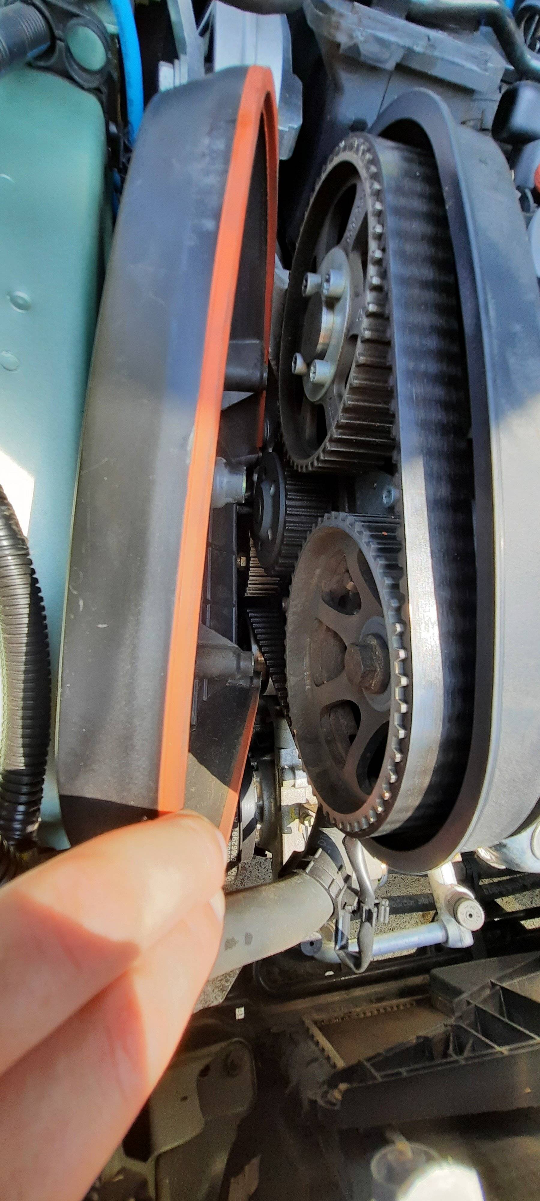

L'importante è che la distribuzione non abbia ancora il TENDICINGHIA BIANCO in resina.. se c'è quello, o meglio questo:
Fermala immediatamente perché è una roulotte russa.

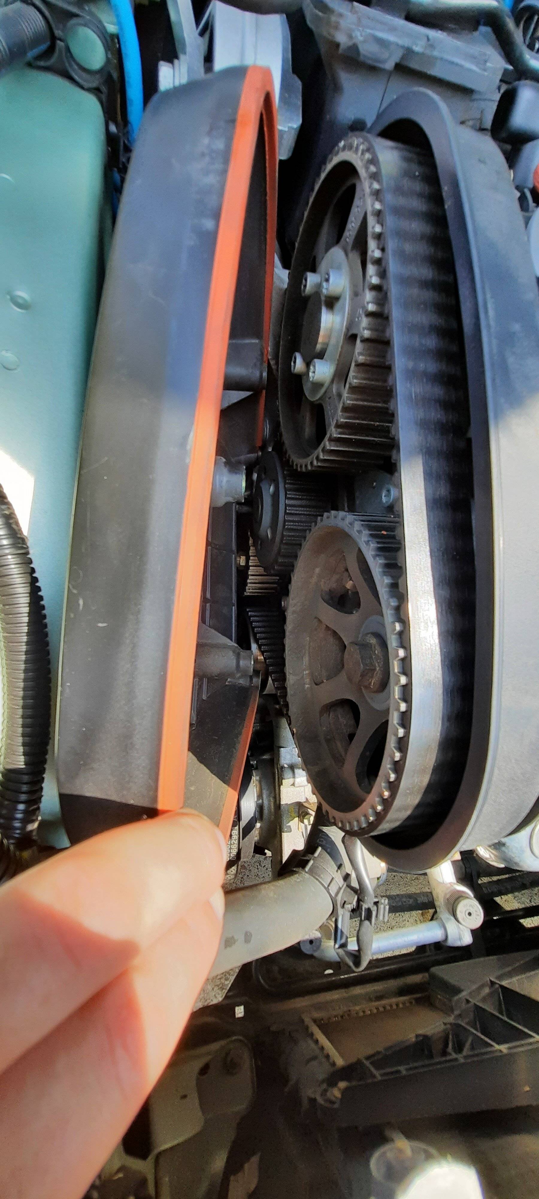

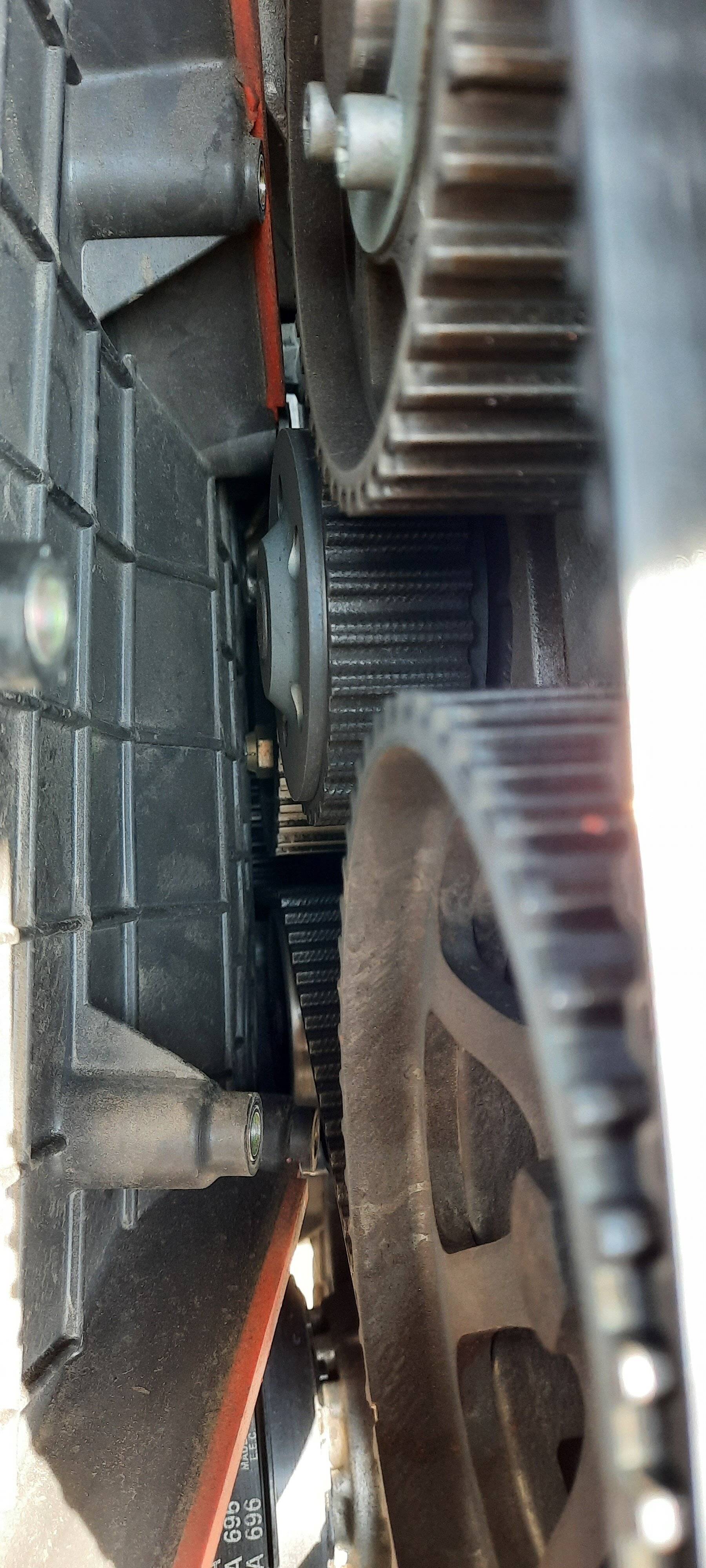

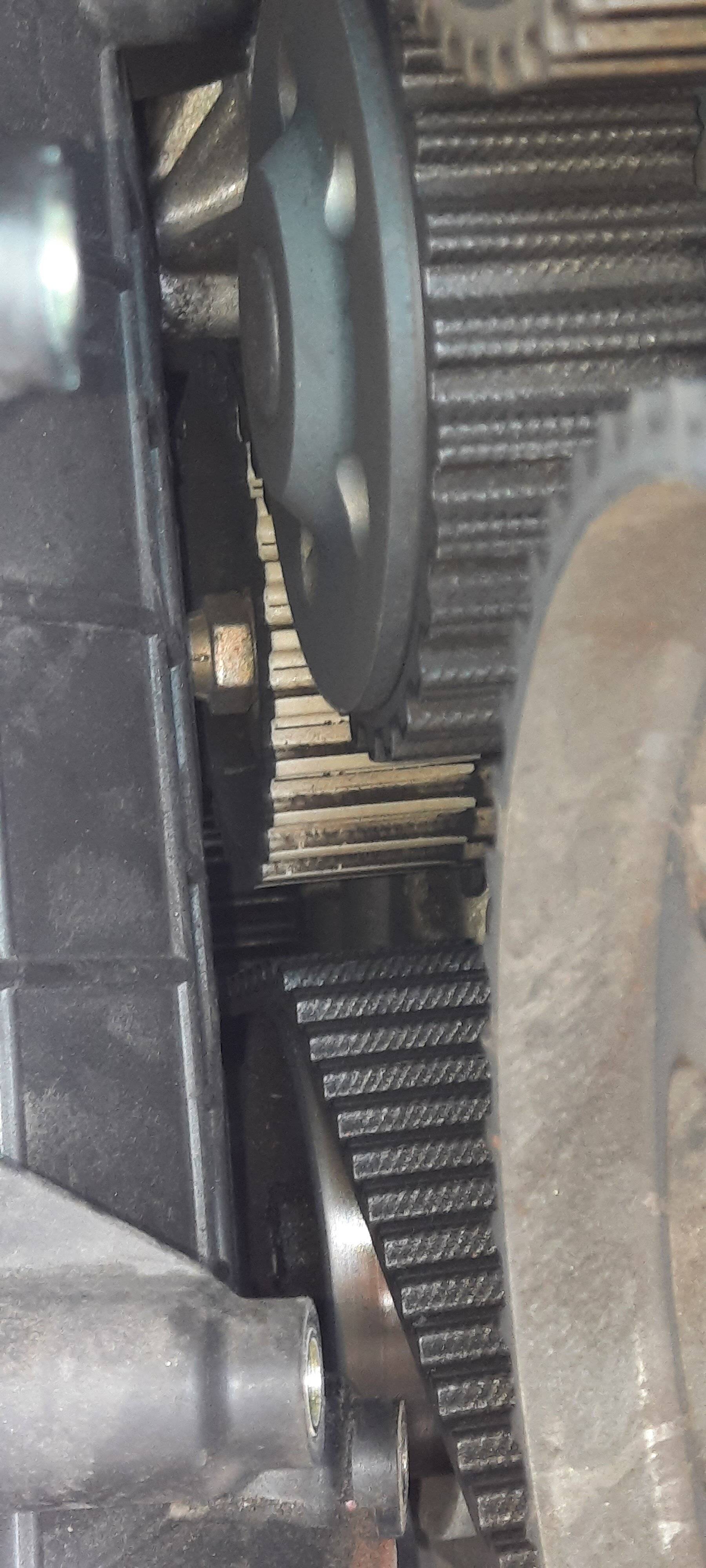

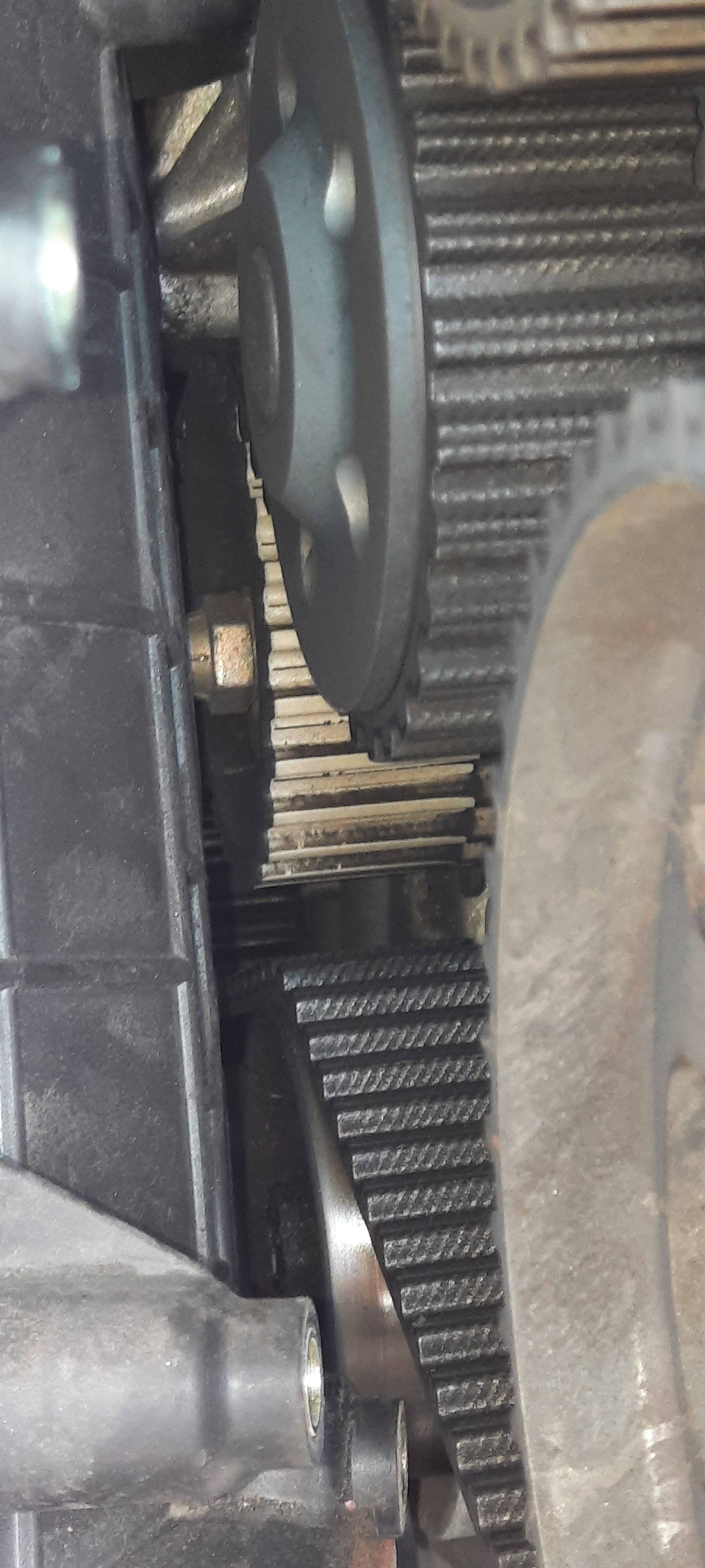

Visualizza allegato 226068Visualizza allegato 226069Visualizza allegato 226070

grazie davvero tanto per il tuo aiuto, allora le candele si sono state sostituite e messe originali, è sicuro ci sia il tendi cinghia bianco in resina perchè non è mai stato fatto nulla sulla macchina di motore se non tagliandi (impossibile usarla mi piange il cuore ogni volta che la accendo e parto quindi non la uso finche non è sistemata). potrebbe centrare qualcosa l'aria condizionata per quanto riguarda l'attuatore? perchè quando accendo quella, posso anche scendere a spingere perchè andrei piu veloce. non sono un esperto di motori, ci capisco qualcosa ma le basi.

Se hai visto che ci sta ancora quel TENDICINGHIA vuol dire che la distribuzione è ancora quella originale di fabbrica di quando è uscita nel 2000. Ventuno Anni fa... guarda davvero non rischiare.... se salta la cinghia puoi buttare la macchina... piega le valvole e fa un disastro da 3500 cucuzze.. ma in che zona stai?vediamo di trovare un'officina coi cazzi...
Carica qualche fotografia... sul carter della distribuzione ci deve stare ancora il sigillo originale....

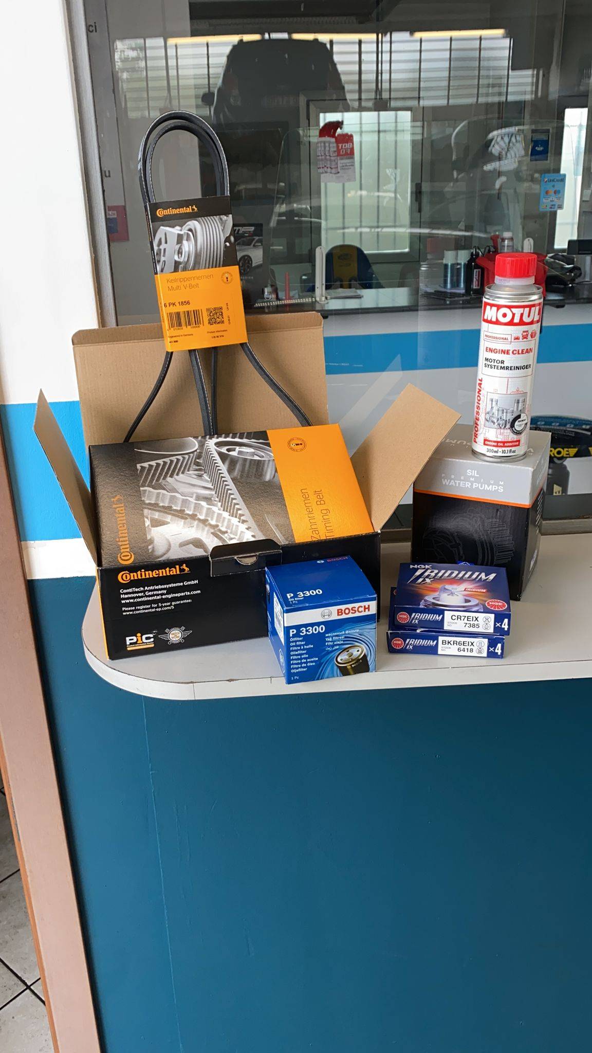

Mo prepara l'applicazione di autodoc che la distribuzione la puoi ordinare lì. Risparmi na cifra e prendi roba buona...
Cinghie Continental
Tenditori e cuscinetti tutto SKF
Girante del refrigerante: HEPU
