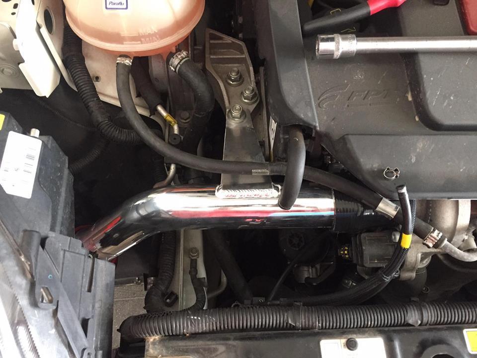

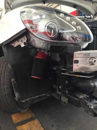

Ciao a Tutti,
premessa: piazzo la discussione nella sezione "Motore / Multi Air / 135/140CV" anche se, probabilmente per mia scarsa conoscenza, non ho mai sentito parlare nè visto MultiAir da 135/140CV.
Stavo prendendo in considerazione la possibilità di cambiare il filtro aria quando farò il primo tagliando e quindi, immagino come molti, ho preso in esame i BMC, i KN ecc. poi mi è balzato davanti agli occhi questa cosa quì
che si trova a questa URL
Aspirazione Diretta - Alfa Romeo Giulietta 1.4 - MondoTuning
Cosa ne pensate?
Vale la pena prenderla in considerazione o no?

Questo filtro si possono usa nelle competizioni per motori elaborati. Tu potresti avere più svantaggi che vantaggi. Ti consiglio di lasciare il filtro originale

Vurt sa bene cosa succede [emoji23] te lo dice solo perche su certi motori sono studiati per andare con il filtro originale .. mettendo un filtro piu aperto ai bassi di solito scende un po la risposta del turbo per favorire gli alti .. poi varia da motore a motore .. il motore diventa piu " regolare " la sensazione puo piacere o no.. o secondo come si va in giro ..
Avevo messo un bmc su di una mini diesel .. la botta del.turbo era svanita del tutto .. il tiro era regolare .. sembrava andare peggio di prima ...
Sulla mia qv ho messo ota ai bassi va benissimo ma agli alti non va .. o messo il cono ai bassi perde un po ma da 2500 giri in su e regolare e spinge tutta .. ma la mia è mappata !!
E dalla spiegazione che hai dato non penso che hai bisogno di pareri ...
Se vuoi metterlo mettilo ;) poi ci dirai tu se ne vale la pena o no .. tanto per una 50ntin di euro

Le spiegazioni tecniche che è una soluzione da pista te lo hanno detto sia VURT e ZioDaerico, non aggiungo nulla,e poi tu da come spieghi sai bene la strategia della ecu,sai come funziona, più aria più potenza,nei limiti della mappa ovvio.
Quello su cui voglio farti pensare è la posizione troppo bassa che assume il filtro conico nella foto che hai postato, non so' dove abiti tu, ma io viaggio a Roma,e quando arrivano le bombe d'acqua (purtroppo sempre più frequenti e lo sappiamo bene), capita di percorrere strade che sembrano fiumi da guadare, e francamente considera che la presa d'aria anteriore fa da cucchiaio per mandare aria anche alle zone passaruota, e se ti trovi a passare una strada allagata anche solo a mezza ruota,pure se stai a bassa velocità, l'acqua che entra è pericolosamente vicina ad inondare il filtro nella sua completezza. Sai che succede, certo che lo sai.
Ho studiato la scatola filtro originale, ed è stagna in basso, ha solo due buchini per far fuoriuscire un po' di acqua nel malaugurati caso che ne entra un po dalla presa superiore,e udite udite, cosa intelligente che ha fatto l'Alfa ci ha messo due piccoli scorrevoli galleggianti , che se entri in un guado chiudono per bene la scatola filtro in basso scongiurando cosi' l'ingestione di acqua.
Nella scatola originale l'aria entra dalla parte superiore dova l'acqua non arriva se prima non ti entra dagli sportelli....
In questo è fatta bene.
Poi per intimo gaudio se vuoi monta un filtro K&N come ho fatto io , ma solo per il gusto di lavarmelo quando voglio,le prestazioni rimangono praticamente quelle, considera che il turbo ha una strozzatura all'ingresso che un buco di forse un pollice non di più ( 120 cvTB) ed è quello il limite dell'impianto di aspirazione, non il filtro.

la mia richiesta di opinioni non era riferita solo al filtro a cono BMC ma anche al tubo di aspirazione in acciaio con curva a 45 gradi anzichè quello originale in plastica con curva a 90 gradi.
L'osservazione di @mauretto 60 relativa ai problemi pluviologici è completamente condivisibile al punto che nel sito del fornitore del sistemino è affrontata.
Per quanto riguarda il costo della prova non è di 50 euro, costo del solo filtro BMC, ma oltre 200 euro per cui va meditata.

Il mio consiglio è quello di evitare la spesa dei 200 euro, quella dei 50 se ti piace il BMC montalo.

200 euro per un filtro un tubo e un manicotto in silicone .. ma lascia stare ...
50 euro di filtro
20 euro di tubo
10 euro di raccordo in silicone
5 euro di fascette ... gli altri 115 XD ... con 200 euro ti prendi un cda e un ota .. che secondo me sulla tua motorizzazione va meglio ...

E sopratutto per un utilizzo stradale dai una inclinazione al tubo più sicura contro l'ingestione di acqua.....
