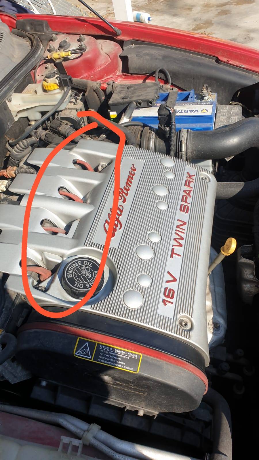

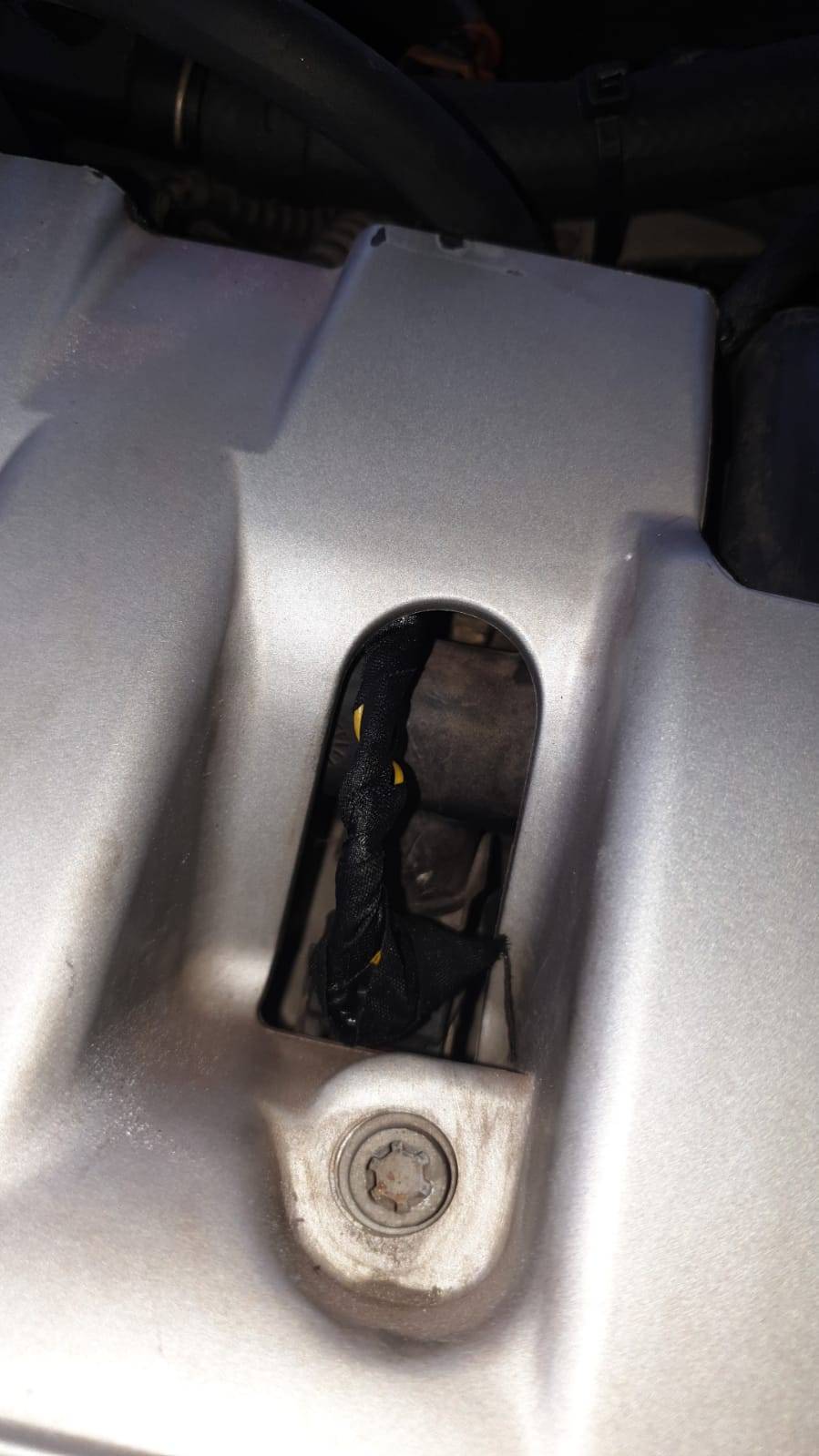

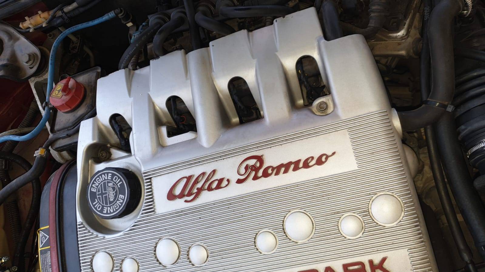

Aggiornamento, guardando meglio, il meccanico che mi ha montato l'impianto GPL mi ha rimosso i gommini sopra ai fili..
Mettendoci questo :
Può essere questo il problema?
comunque ripeto, l'auto dava già problemi al minimo appena dopo aver fatto l'impianto GPL, lo fa sia a gas che a benzina il problema.
