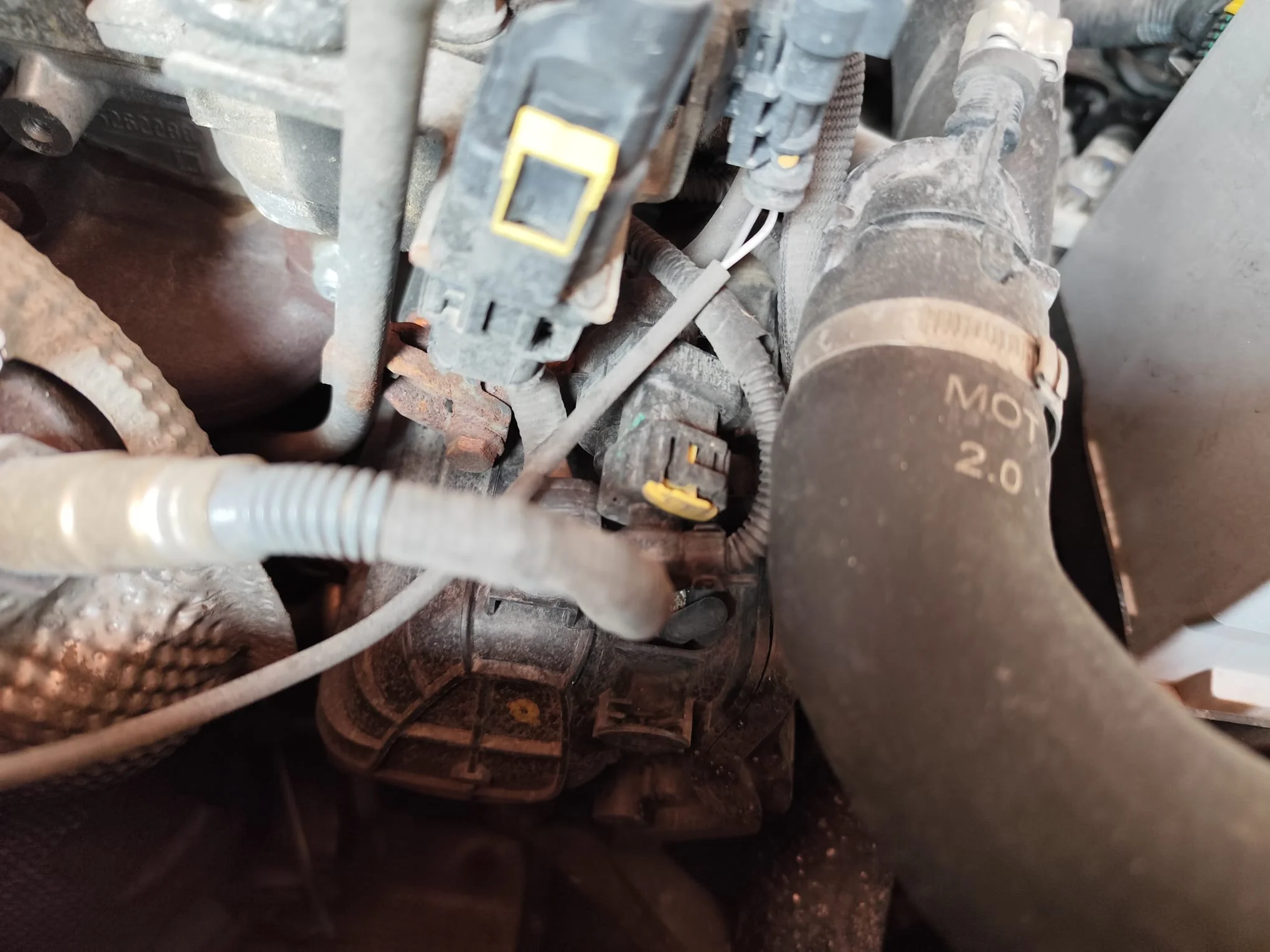

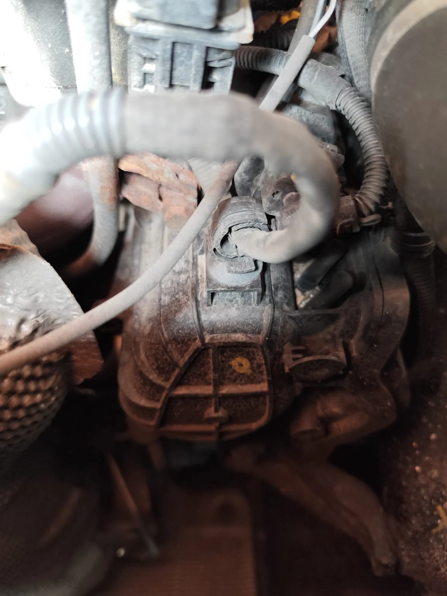

Stamattina ho controllato di nuovo,il liquido sempre stabile però sul coperchio nero ho visto di nuovo lo sporco... Sulla parte che si vede appena si apre il cofano

Ho scattato una foto.
    168.9 KB · Visualizzazioni: 40
    146.6 KB · Visualizzazioni: 43
Lo puoi ELIMINARE DEFINITIVAMENTE togliendo fuori dai C O G L I O N I tutta quell'inutile PORCHERIA PROGETTUALE. SUI PASSAGGI DEL REFRIGERANTE VANNO INSTALLATE DELLE APPOSITE FLANGE.
La foto è del euro 5 .. euro 6 è diverso se riesco faccio una foto della mia ma non credo di riuscire prima di domani..
