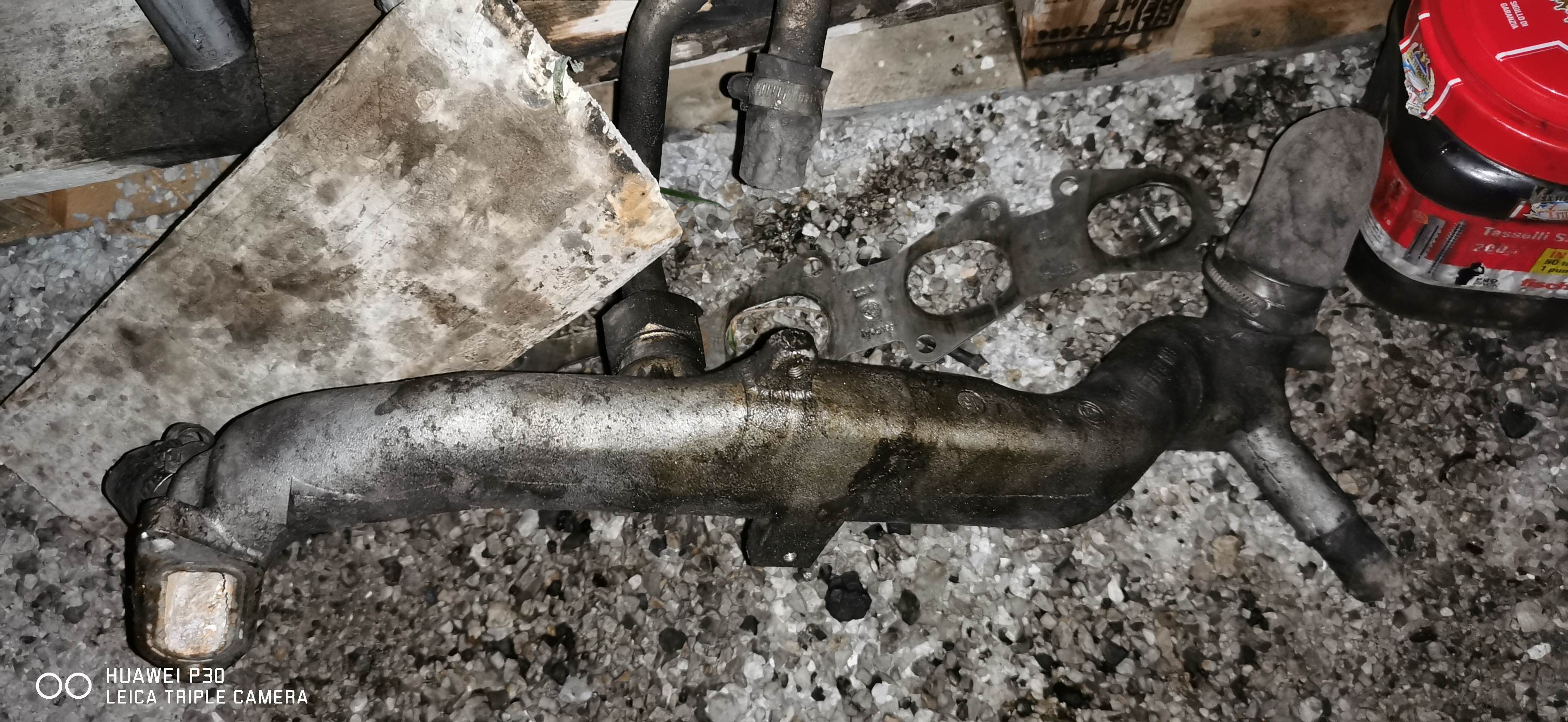

Buon giorno ieri stavo pulendo il motore e ho notato che un condotto dell'acqua (vedi foto) è bucato
Posso mettere quello del mio 1.6? Sembra essere uguale

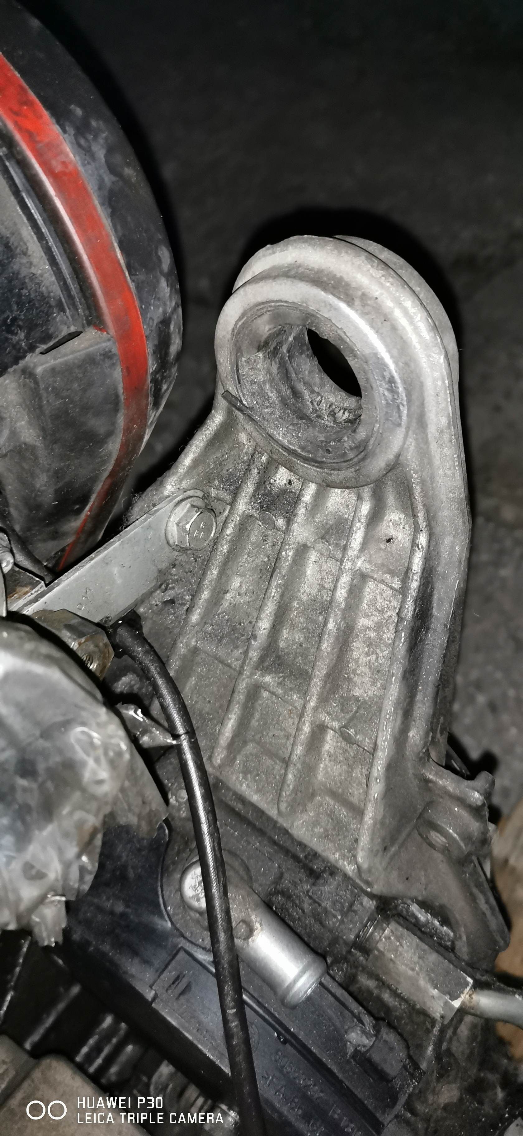

Poi come posso risolvere per questo supporto?? Il gommino è rotto, si cambia tutto? (vedi foto 2)

Devi fare il lavoro del radiatore olio e non sai nemmeno se serve il gommino o meno....Fai fare le cose da un buon meccanico che te le sistema per bene senza che fai domande assurde...
