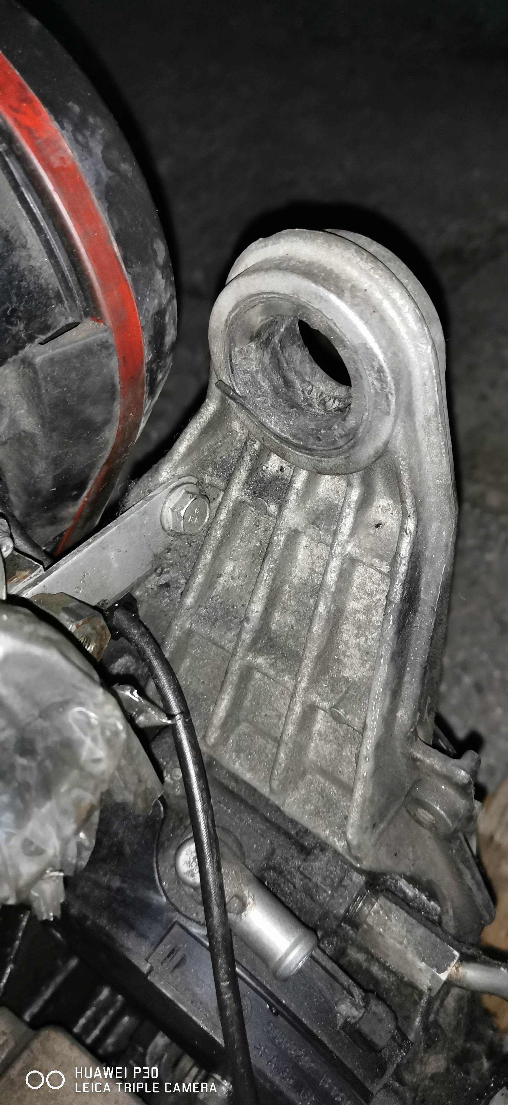

... Poi come posso risolvere per questo supporto?? Il gommino è rotto, si cambia tutto?
Visualizza allegato 211022
Ho lo stesso problema, ma non ho ancora avuto tempo di sistemarlo.. il gommino si trova; l'autoricambi con una quindicina di euro me lo ordinava.
Per togliere il gommino rotto avevo fatto mente locale di tagliarlo dall'interno con un seghetto a ferro: una volta interrotto in un paio di punti l'anello di acciaio il gommino dovrebbe venir via con poca fatica.
per montare il nuovo invece pensavo di usare una grossa vite e delle barrette di ferro, in modo da farmi uno strumento per comprimere il nuovo gommino all'interno del foro del supporto di alluminio.
Io devo fare questo lavoro col motore montato, per te che hai il motore a terra sarà sicuramente molto semplice
Salve anche io ho lo stesso problema con il gommino del supporto motore sul lato destro , tu come hai risolto poi?
sta ancora così 🤣..magari al prossimo tagliando, già che perderò mezza mattinata, proverò a sistemare anche quello
Io c'ho messo un pezzo di camera d'aria e silicone, sembra reggere. Ho provato con un seghetto a ferro ma è un lavoro immane perchè la posizione è scomodissima e il vecchio anello non viene via.
