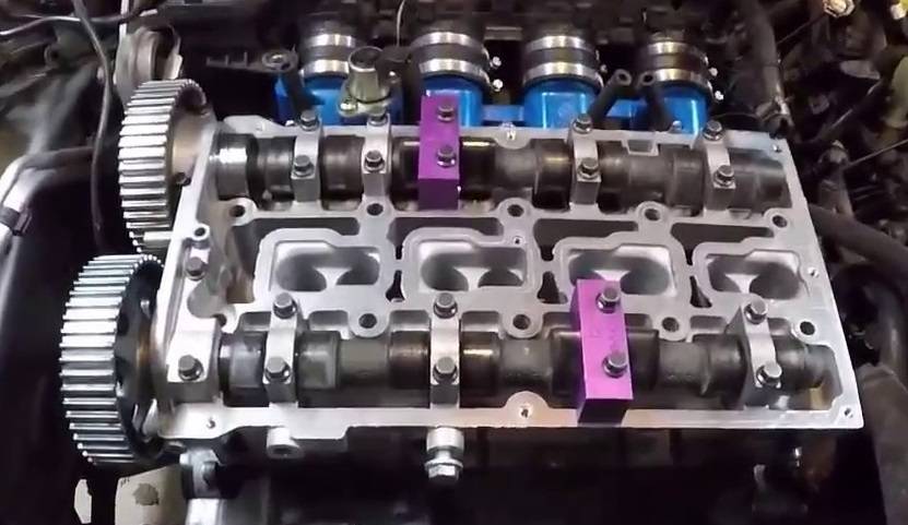

Con le dime bisogna mettere il comparatore nel primo cilindro e portarlo a PMS, smontare il castelletto del 2^ cilindro di aspirazione e il 3^ di scarico e montarci le dime per bloccare gli alberi a camme.

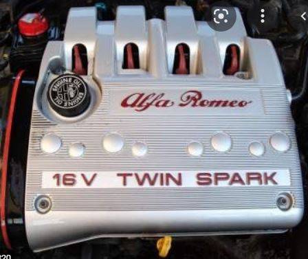

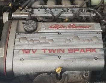

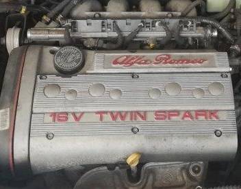

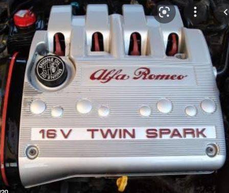

Tra l'altro mi sono accorto che i coperchi non sono tutti uguali, la maggior parte sono cosìVisualizza allegato 240853
mentre il mio è così...
Visualizza allegato 240854
Il twin spark con il coperchio in alluminio è la versione migliore che potessero fare, gira meglio, suona meglio ed in più ha i collettori di aspirazione in alluminio al posto della plastica oltre all'acceleratore con il cavo al posto di quello elettronico.
