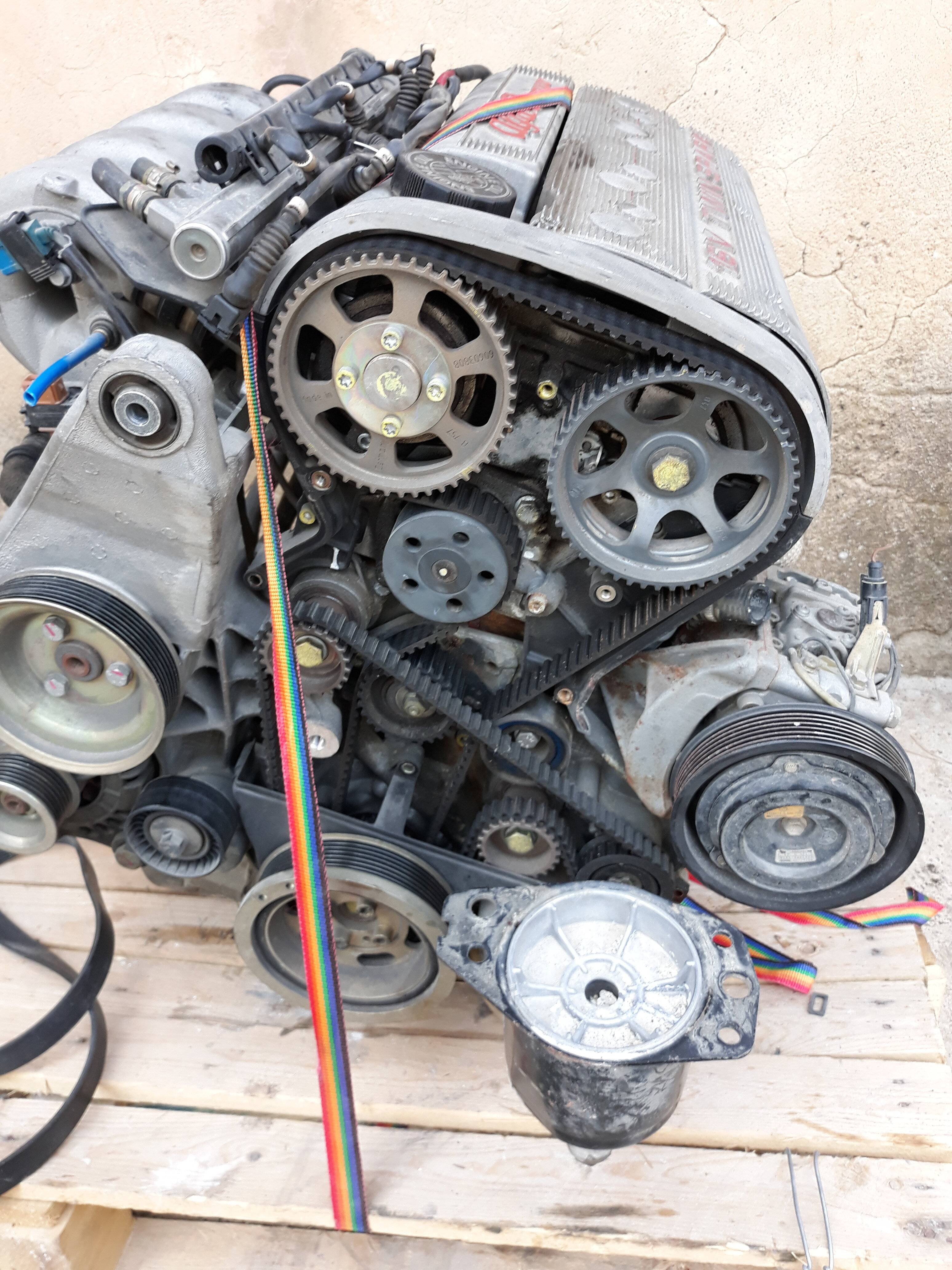

Questo è il mio 2.0 150 CV primissima serie...prima di montarlo...
    1.3 MB · Visualizzazioni: 136

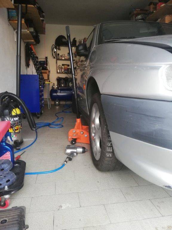

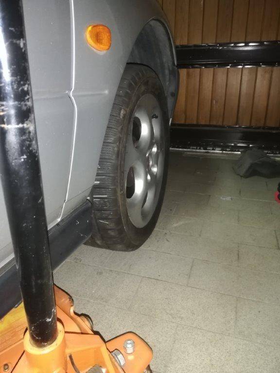

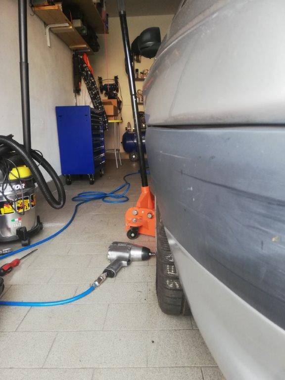

Ieri ho provato a montare una gomma per vedere come stanno, sinceramente non è che mi piacciono molto, sembrano anche più più piccole delle 185 da 14, che faccio metto i distanziali?

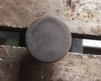

Ho provato l'anteriore destra non a caso, volevo smontare il riparo della cinghia e guardandolo bene secondo me non è mai stato smontato, non ho pensato a fare delle foto, ma guardate il bottone in plastica che lo lega al passaruota, non ha un segno, io l'ho tirato fuori con le apposite pinze, ma dubito che un qualsiasi meccanico adotti la stessa delicatezza, cacciavite e via, e i segni si vedono, il riparo stesso era uniformemente impolverato come tutto il resto, nessun segno di maneggiamento, anche le due viti da 8 intorno avevano lo stesso livello di sporco di quelle dei passaruota, aggiungiamo il fatto che sul carter superiore dove di solito si segnano data e km. non c'è scritto nulla, che nel portadocumenti c'erano della fatture di lavori ma non della distribuzione, che il proprietario mi ha detto che era stata fatta dieci anni fa ma non mi è sembrato molto convinto, direi che secondo me la cinghia è ancora quella originale...
Stai pur sicuro che la distribuzione è ancora quella di fabbrica. Vedi se riesci ad aprire il carter di sopra. Non appena lo apri, anche di poco senza levarlo via del tutto, riesci a vedere di che colore è il TENDICINGHIA: se è quello bianco allora vuol dire che la distribuzione è quella originale.
I distanziali te li sconsiglio assolutamente perchéal primo fosso fai fuori mozzo e cuscinetto.
