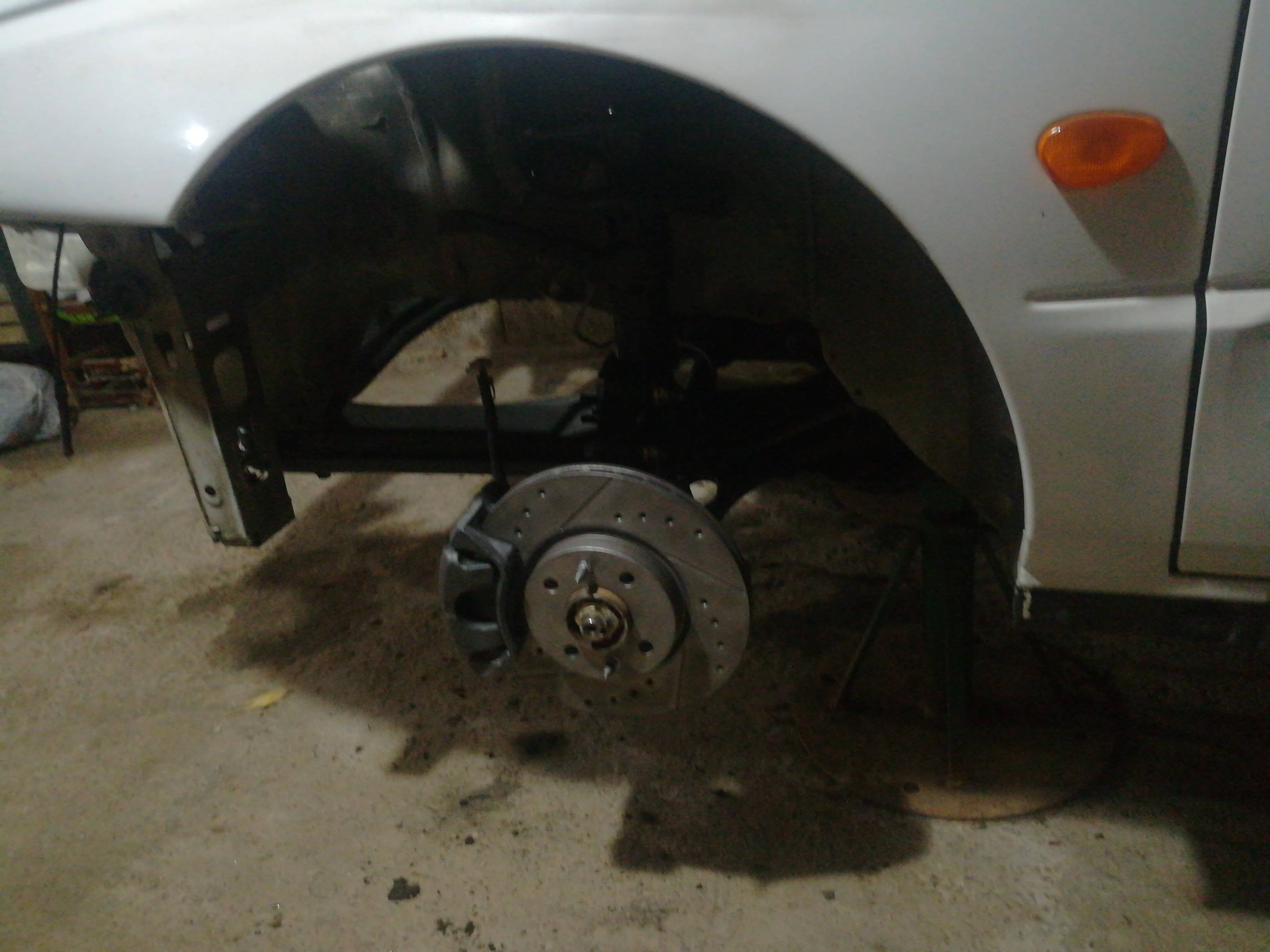

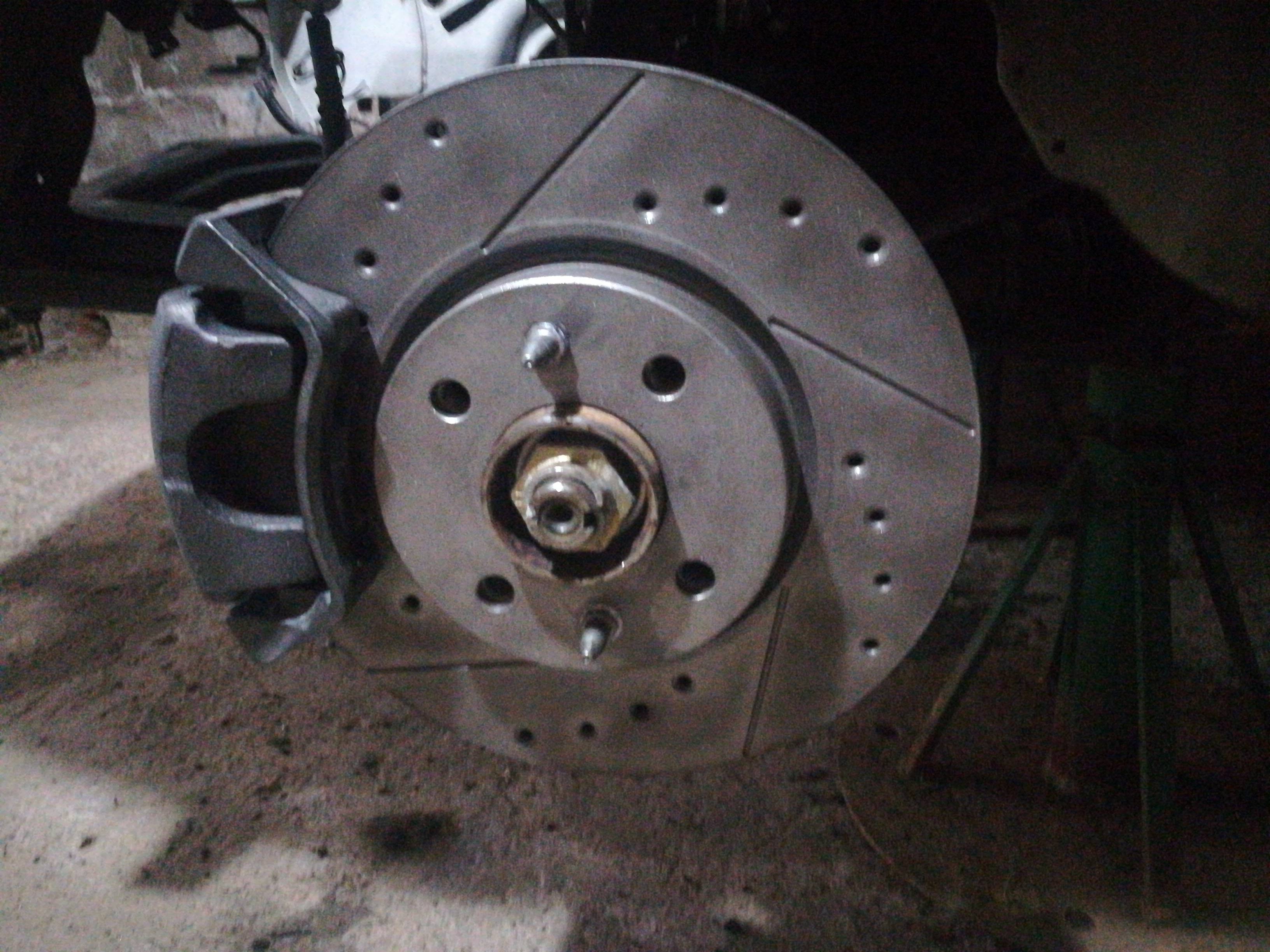

Intanto l'upgrade freni procede bene, con dischi CTF autoventilanti forati e baffati.
Purtroppo c'è stato un piccolo inconveniente.
I tubi freno per alfa 145 e 146 tutte le versioni sono da 420 mm e andando a montarli mi sono reso conto che sono eccessivamente corti.
Allora cercando su eper ho trovato che quelli specifici per boxer sono da 435 mm.
Tuttavia cercando con il vin trovo che i tubi sono da 450 mm.
Quelli che ho rimosso sono da 450 mm, ma se li cerco per codice trovo soltanto tubi da 435 mm...
Qualcuno sa dirmi di più?
