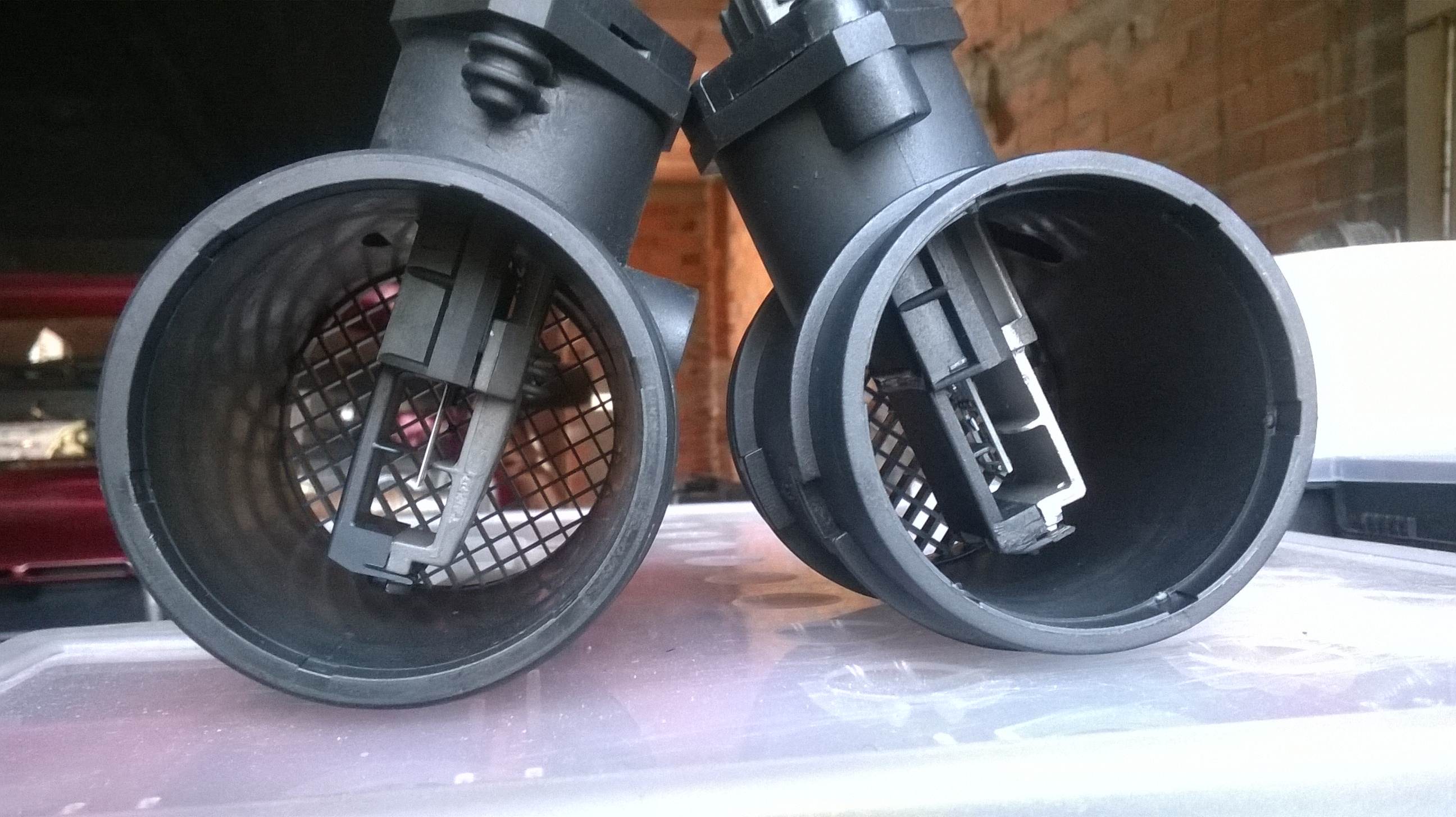

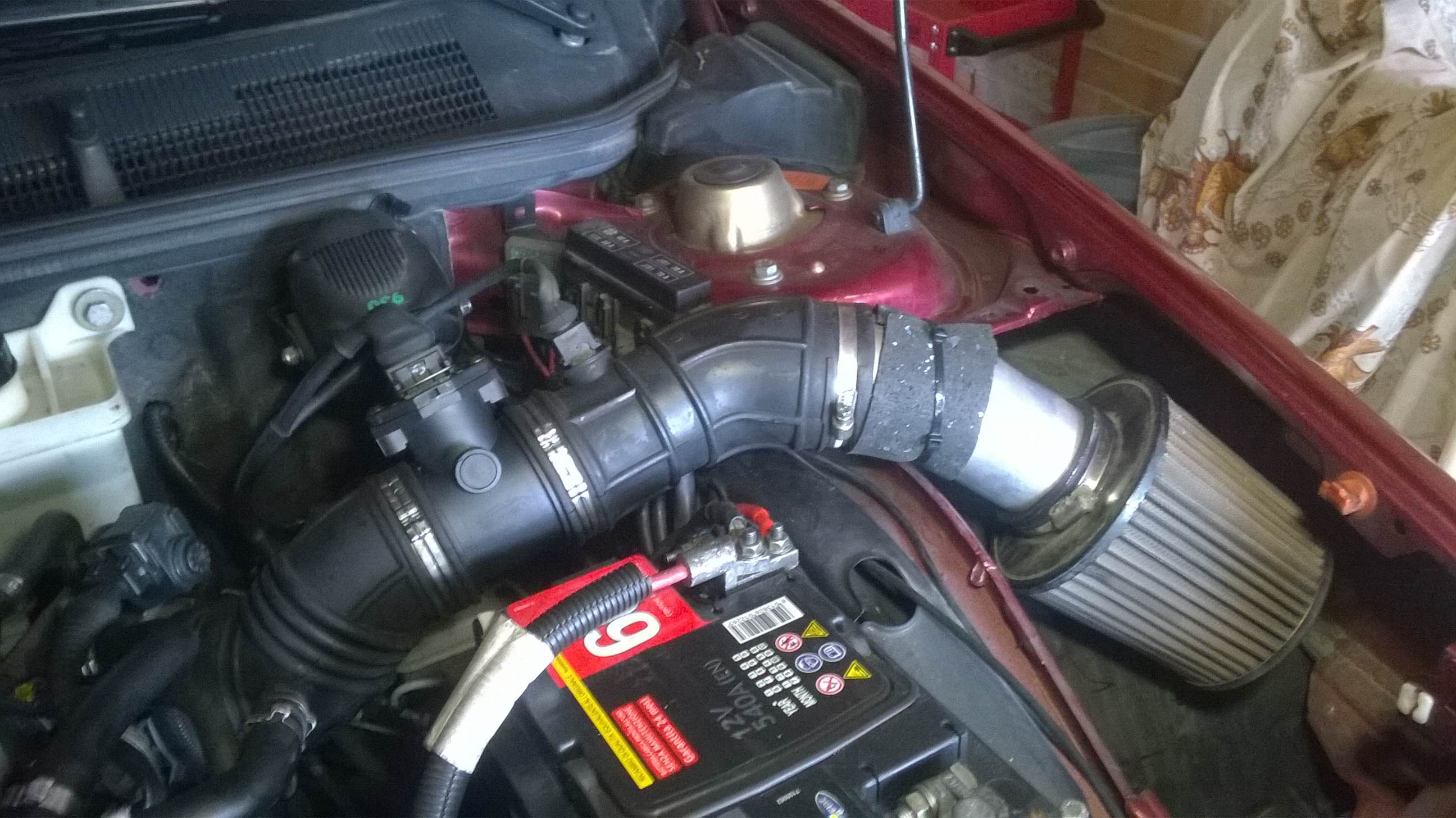

Sostituito poi il debimetro , non so se fosse lui la causa di come girava sto motore al minimo ,
magari era lo stesso olio che dava problemi anche sul variatore .
Quello di destra è quello nuovo ...
ripensando ad una vecchia discussione non so come si possa far ruotare di qualche grado
questo tipo di debimetro ;)

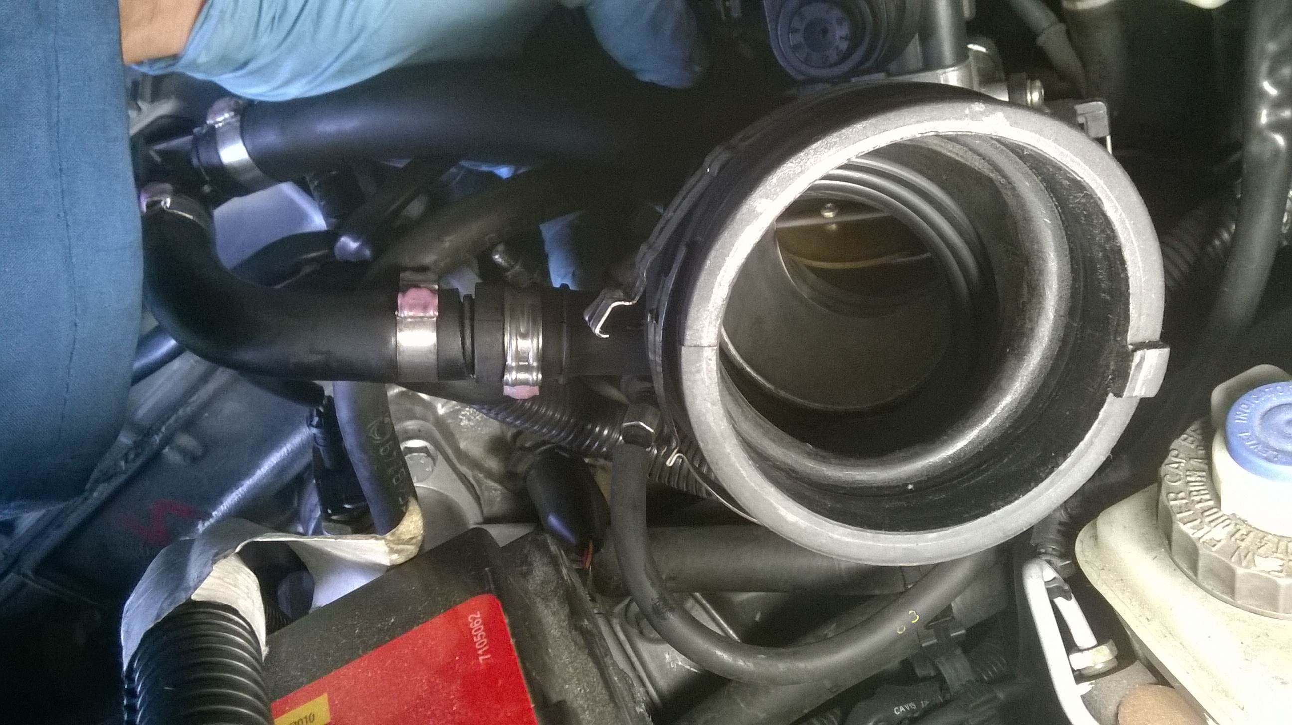

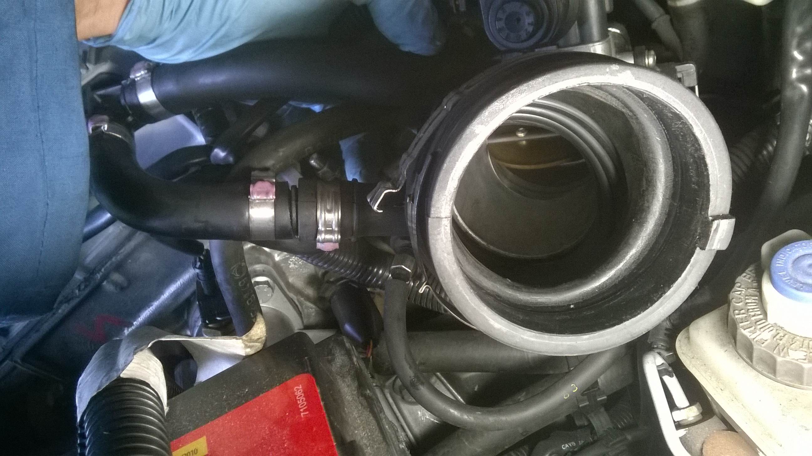

Nel mentre ho dato un'occhiata anche al corpo farfallato che è perfettamente pulito
Già che c'ero , avevo in giro uno Sprintfilter inutilizzato ed ho dato un po più di aria al motore

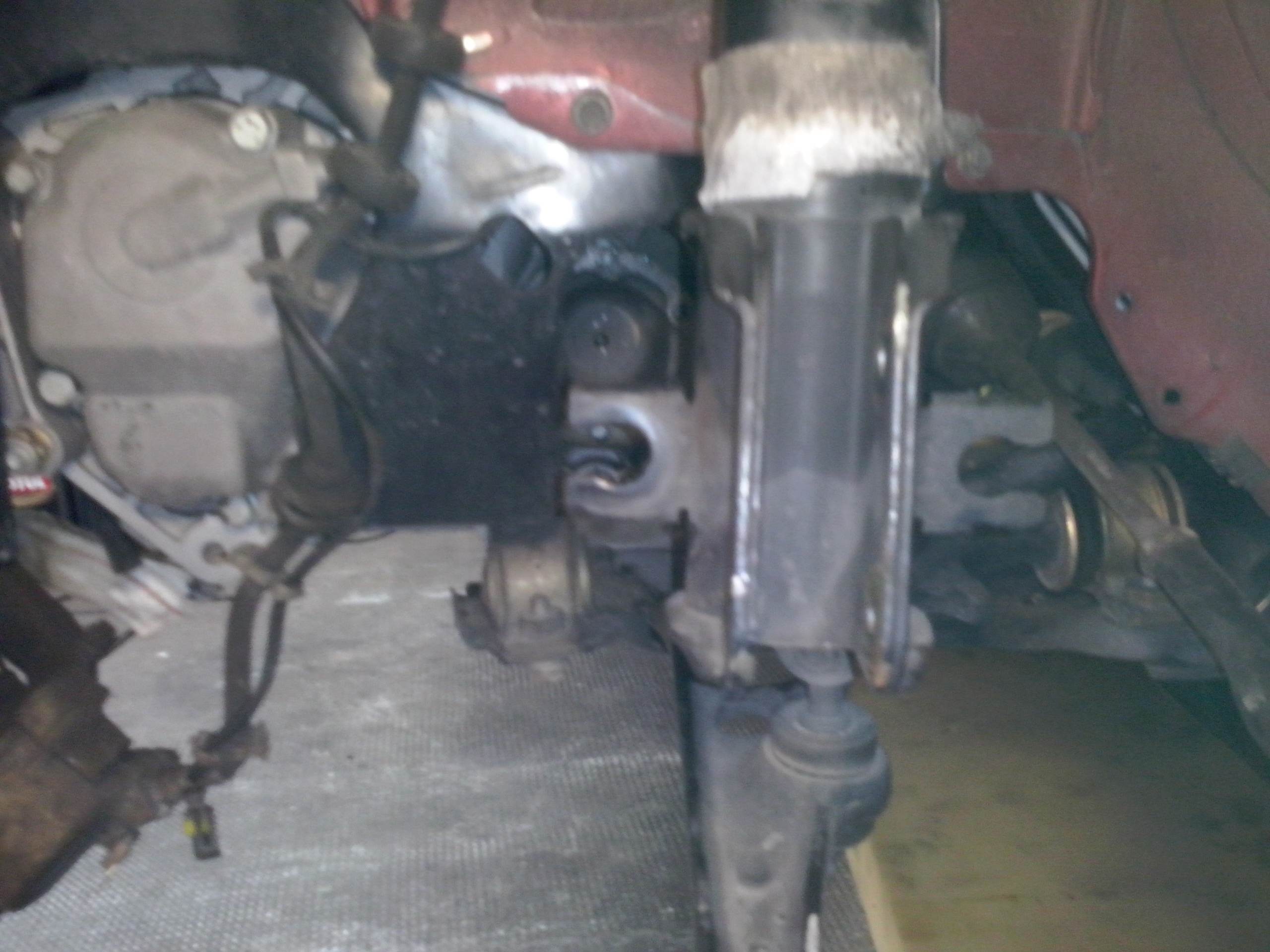

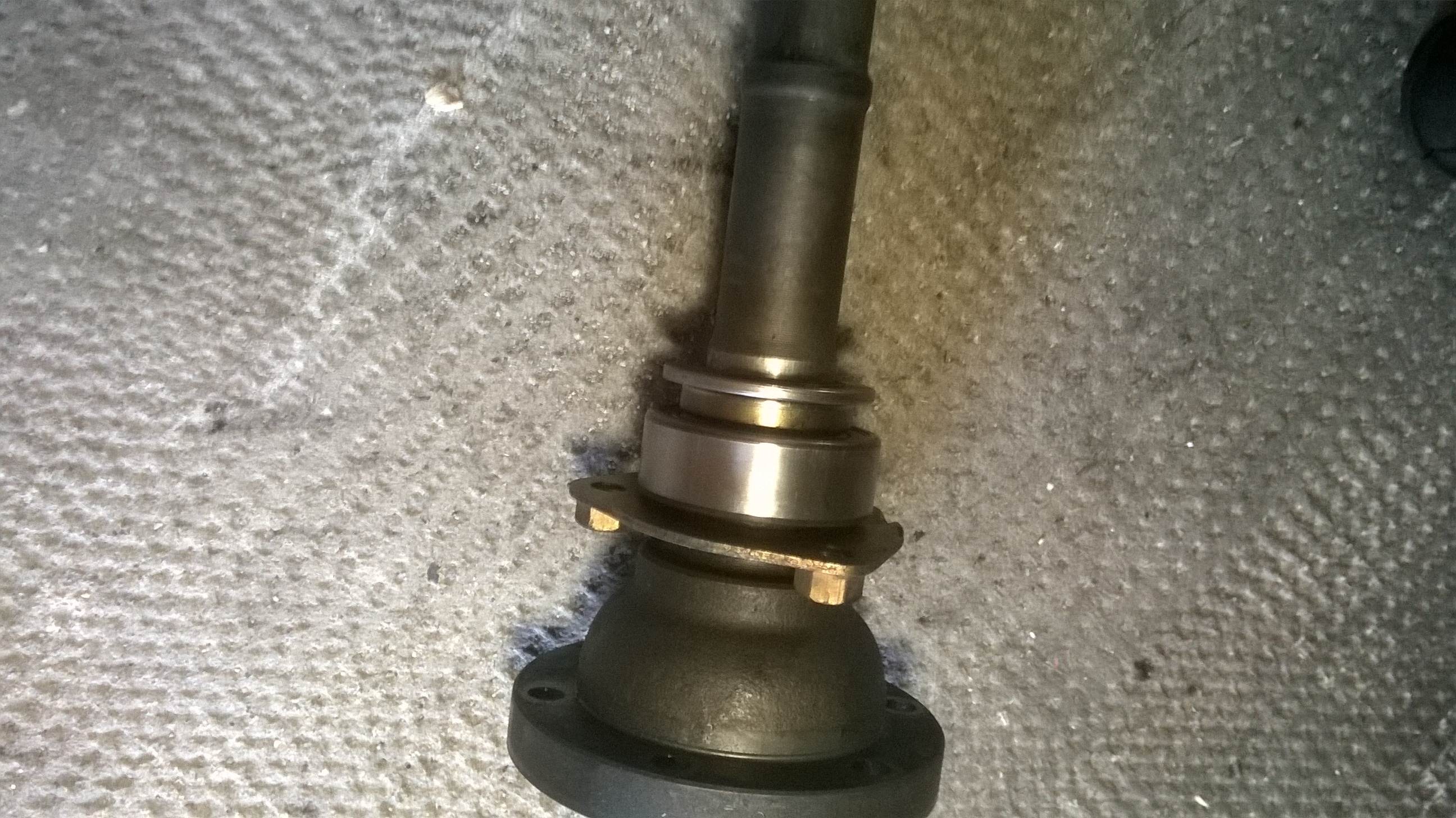

Smontato quindi mozzo e semiasse destro , il rumore proveniva chiaramente da destra .

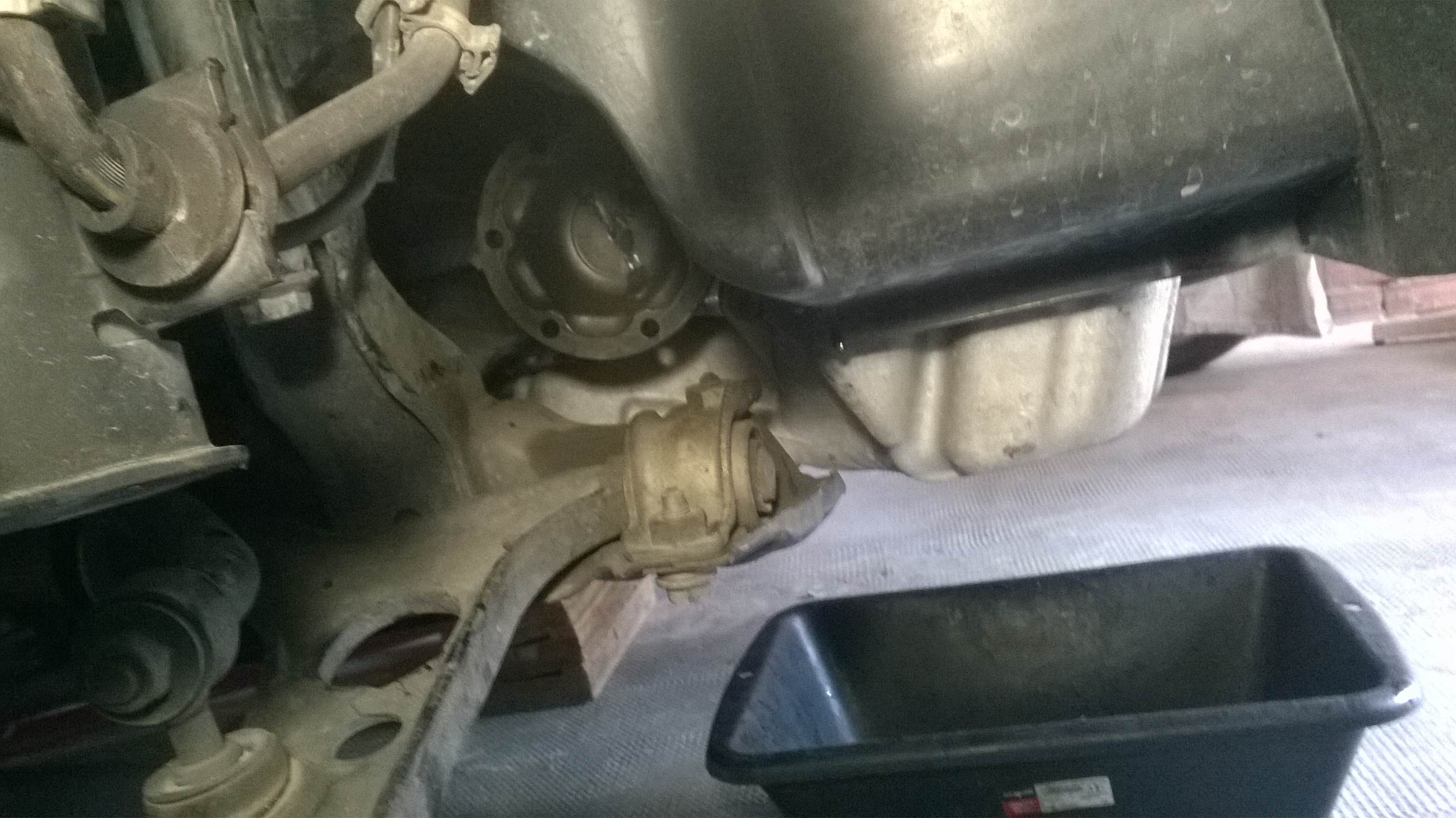

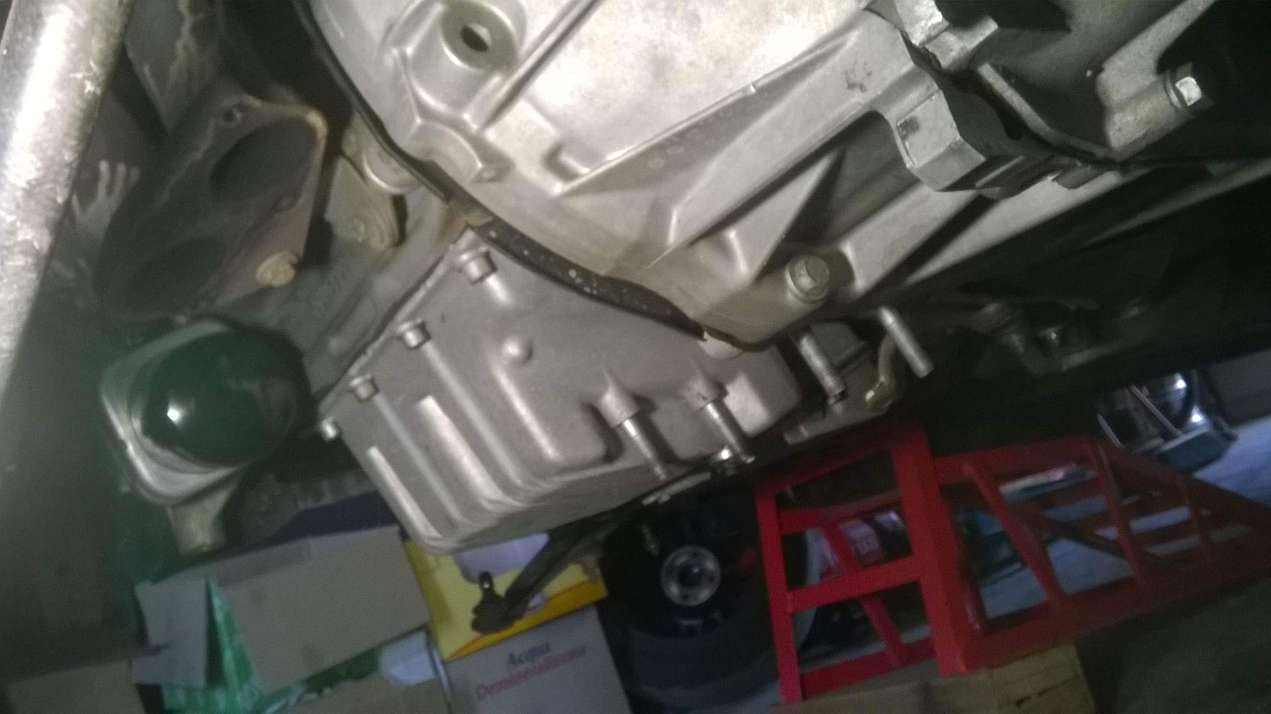

Scaricato nuovamente l'olio del cambio per sfilare il semialbero
per allentare i bulloni della flangia del cuscinetto ho dovuto rimuovere nuovamente la prima parte della linea di scarico
Dalla provenienza del rumore davo per scontato che si trattasse del cuscinetto del semialbero

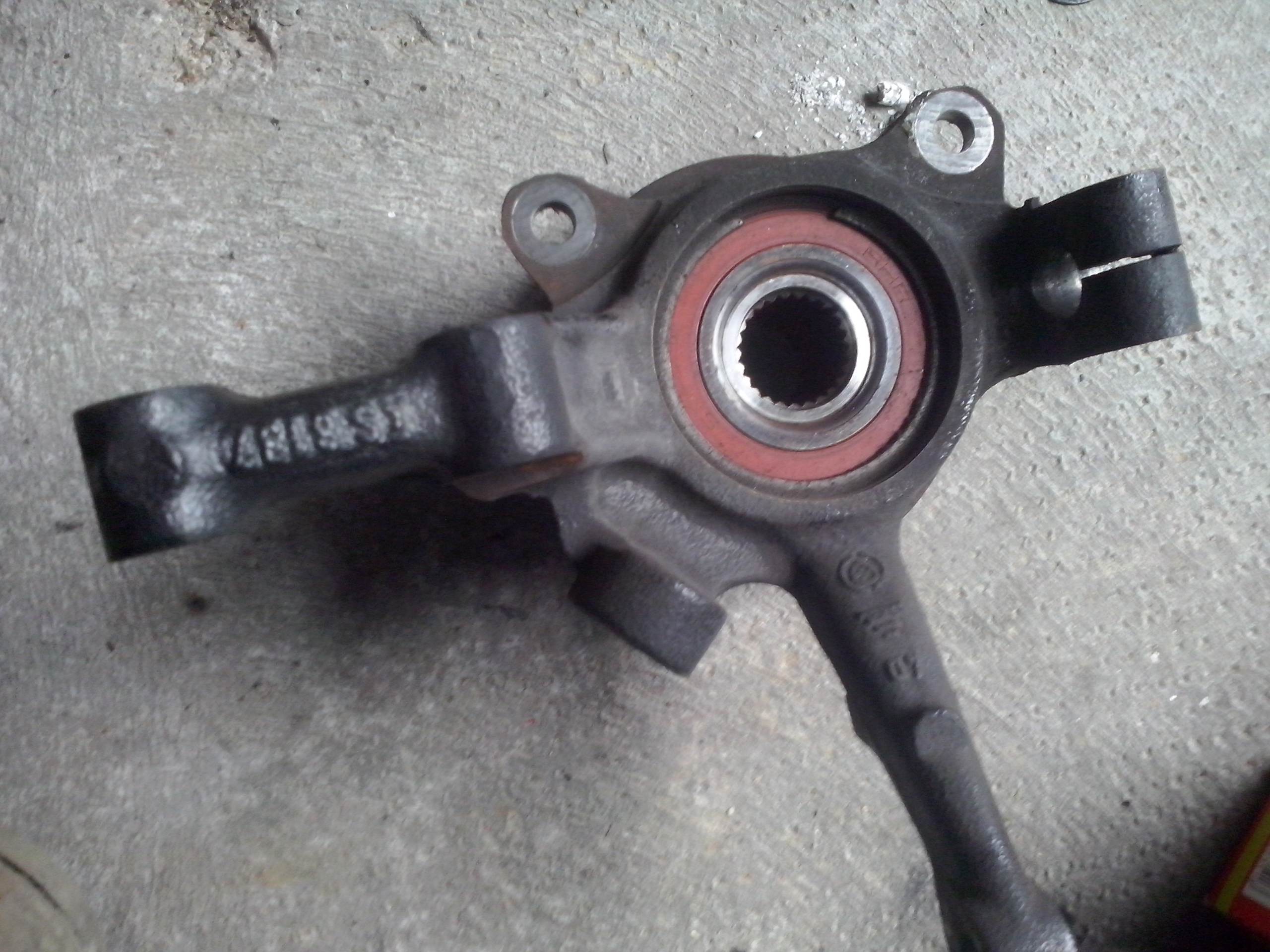

Invece ruota bene senza saltellamenti , non completamente libero come un cuscinetto nuovo .
Si è invece rivelato abbastanza rumoroso ( facendolo ruotare a mano ) il cuscinetto del mozzo .
Alla fine meglio così , il cuscinetto del semialbero non lo danno come ricambio e si trova solo
il semialbero completo , nuovo l'avevo trovato a 150€ ed anche con la pressa non credo sarebbe
stata una facile impresa rimuovere quel cuscinetto dalla sua sede ;
Quelli dei mozzi con 80€ li cambio tutti e due ....
Va beh , una parte del lavoro è stata inutile ma almeno son sicuro che il cuscinetto del semialbero

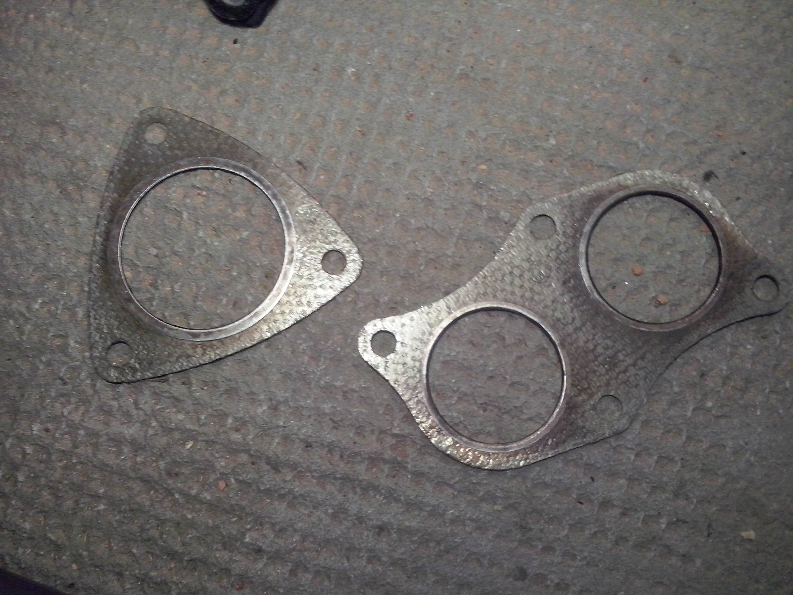

è in perfette condizioni , nel frattempo metto anche 2 guarnizioni nuove allo scarico che sfiatavano
leggermente .

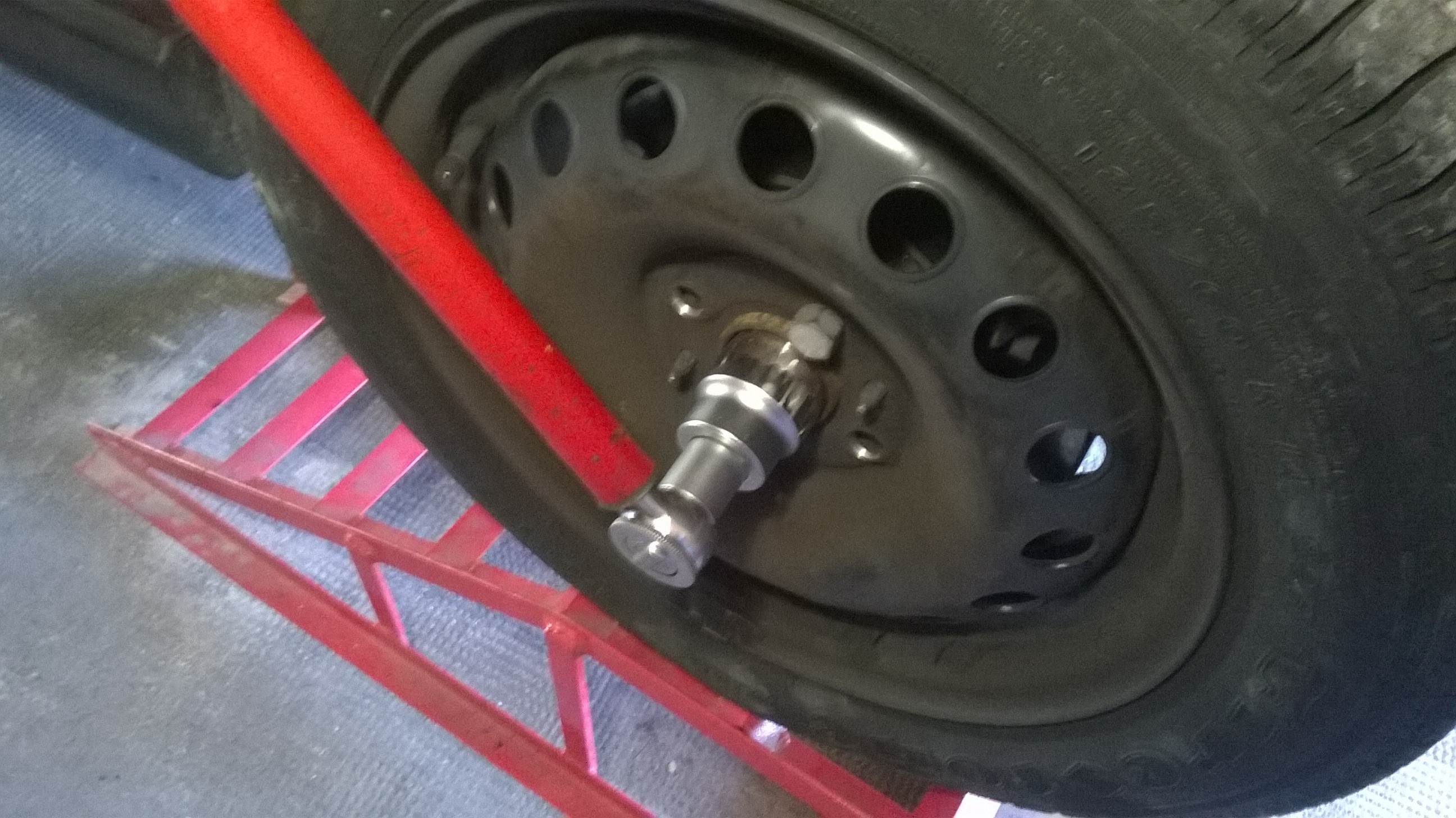

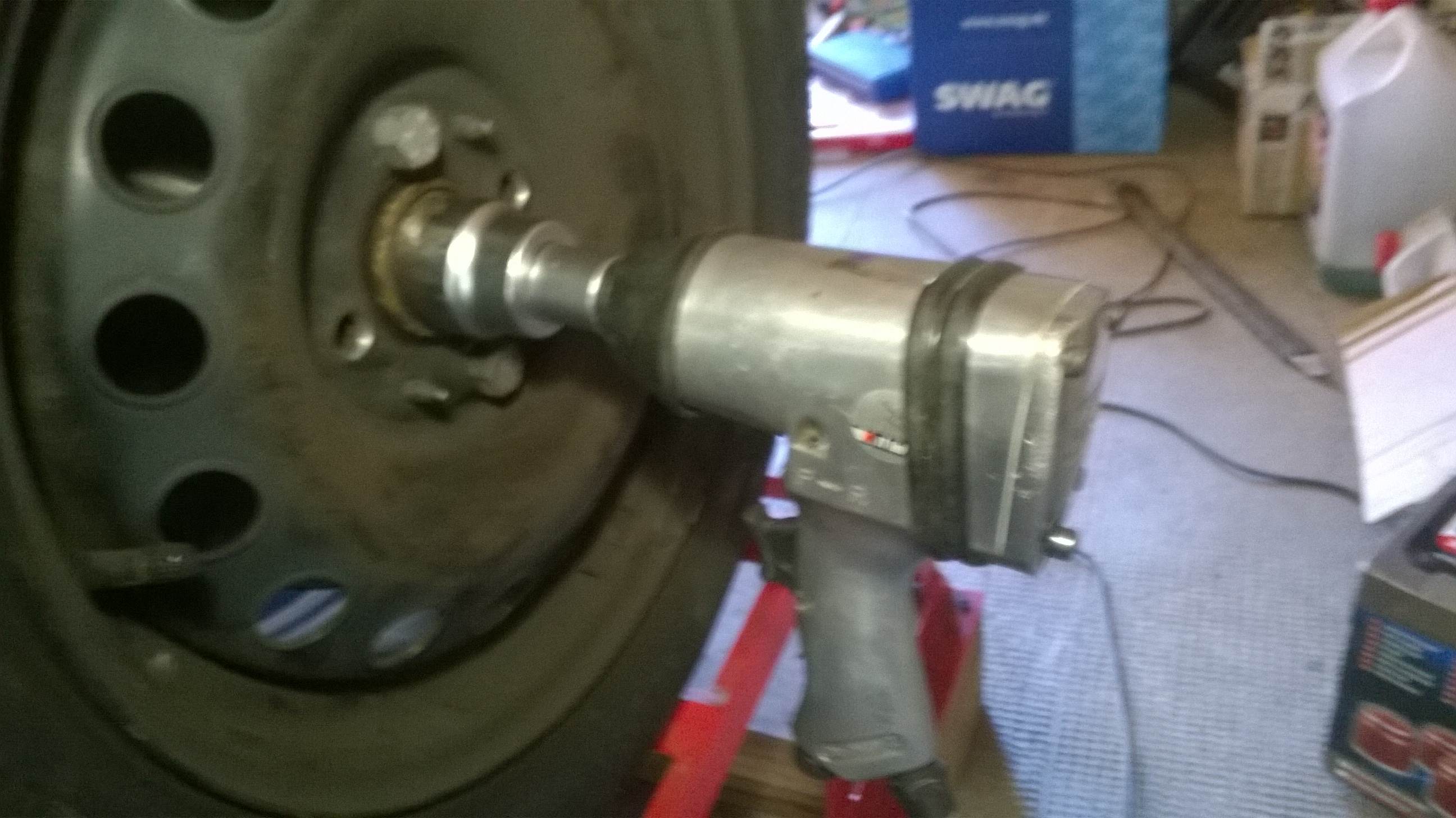

Rimontato il semialbero il cui cuscinetto sembrava a posto ,
ho provvisoriamente riposizionato il mozzo senza serrare i bulloni

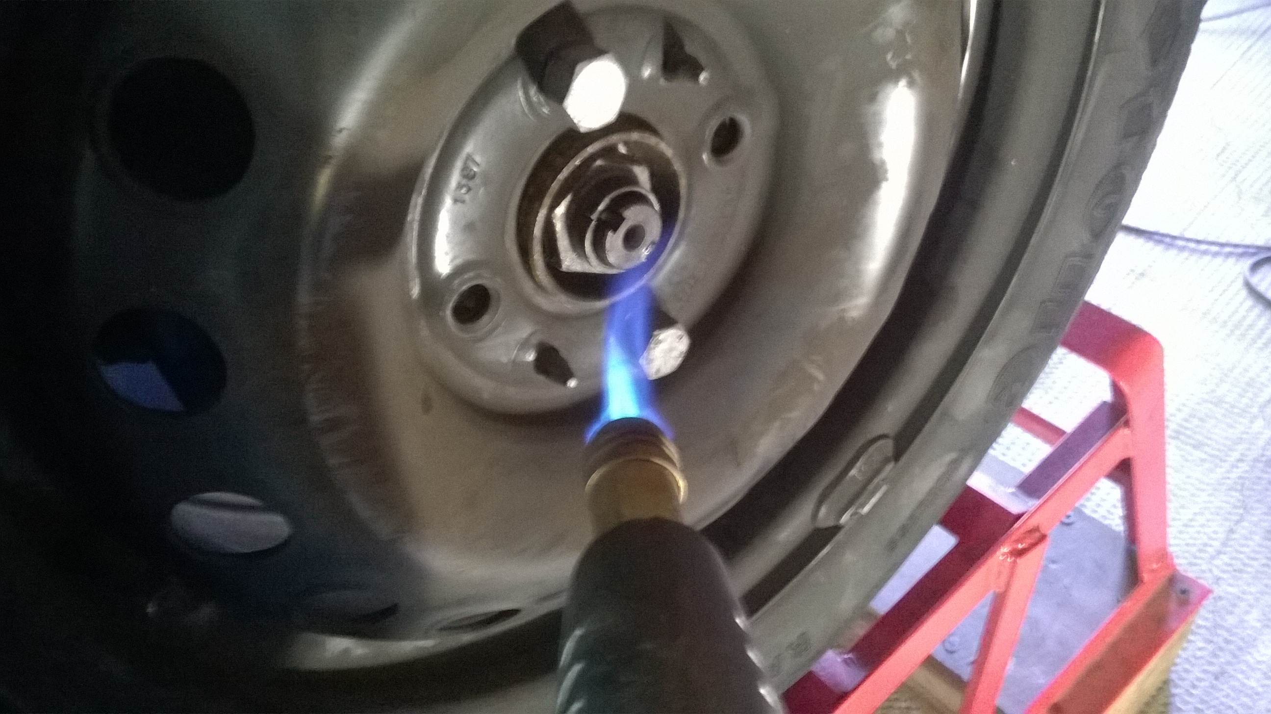

per poter montare i cerchi in lamiera ed allentare i dadi dei semiassi .

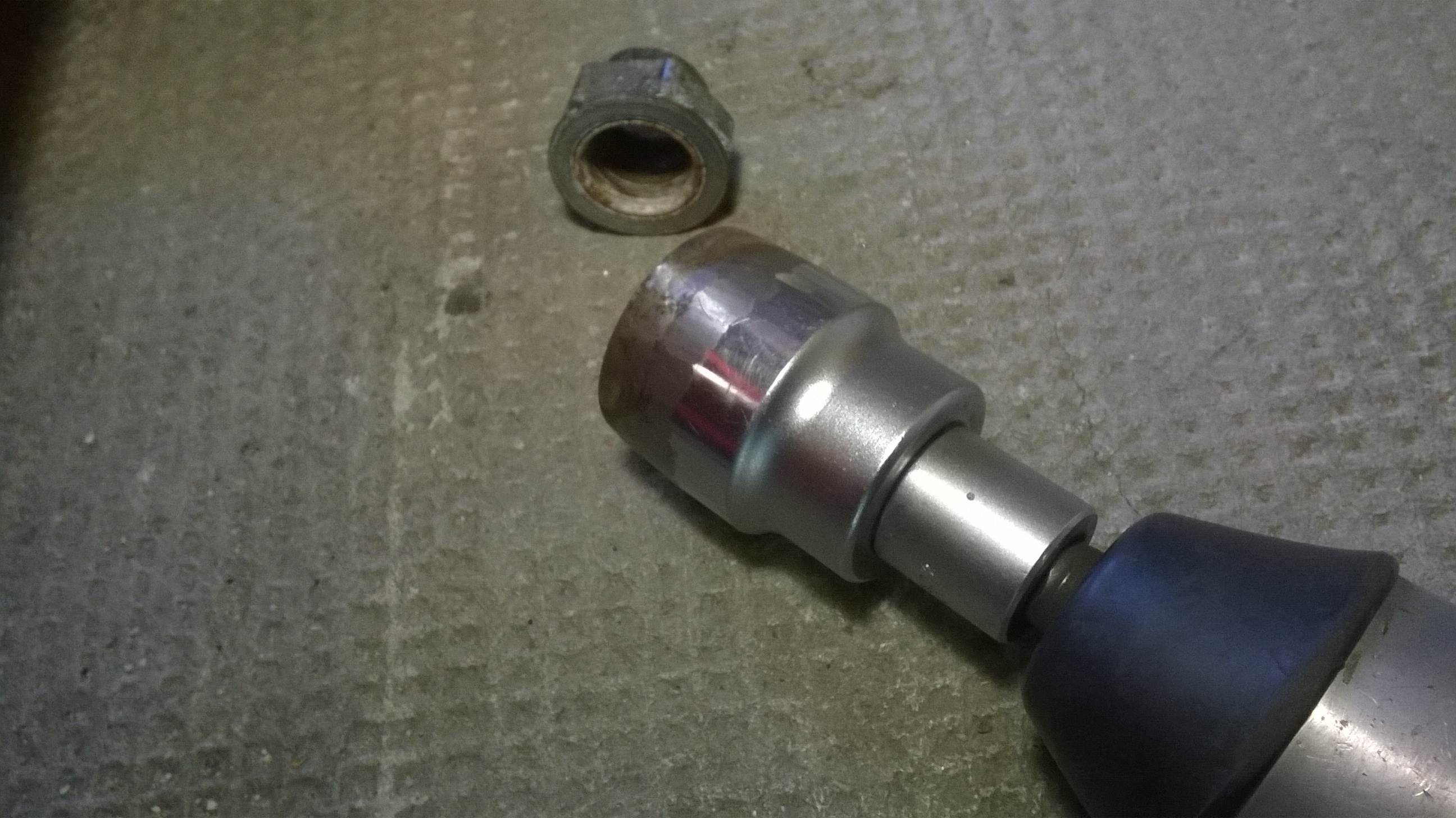

Quello lato guida , con il tubo di prolunga , dopo un rumore secco si è allentato , dall'altro lato invece
mi ha fatto smadonnare un po , ho preso un tubo più lungo ma ho rischiato di farle scappare il cavalletto
da sotto la ruota . Sono passato allora alle maniere forti
Sbloccante e pistola ed ancora niente da fare , passati quindi allo stage superiore
e chi la dura la vince ;)

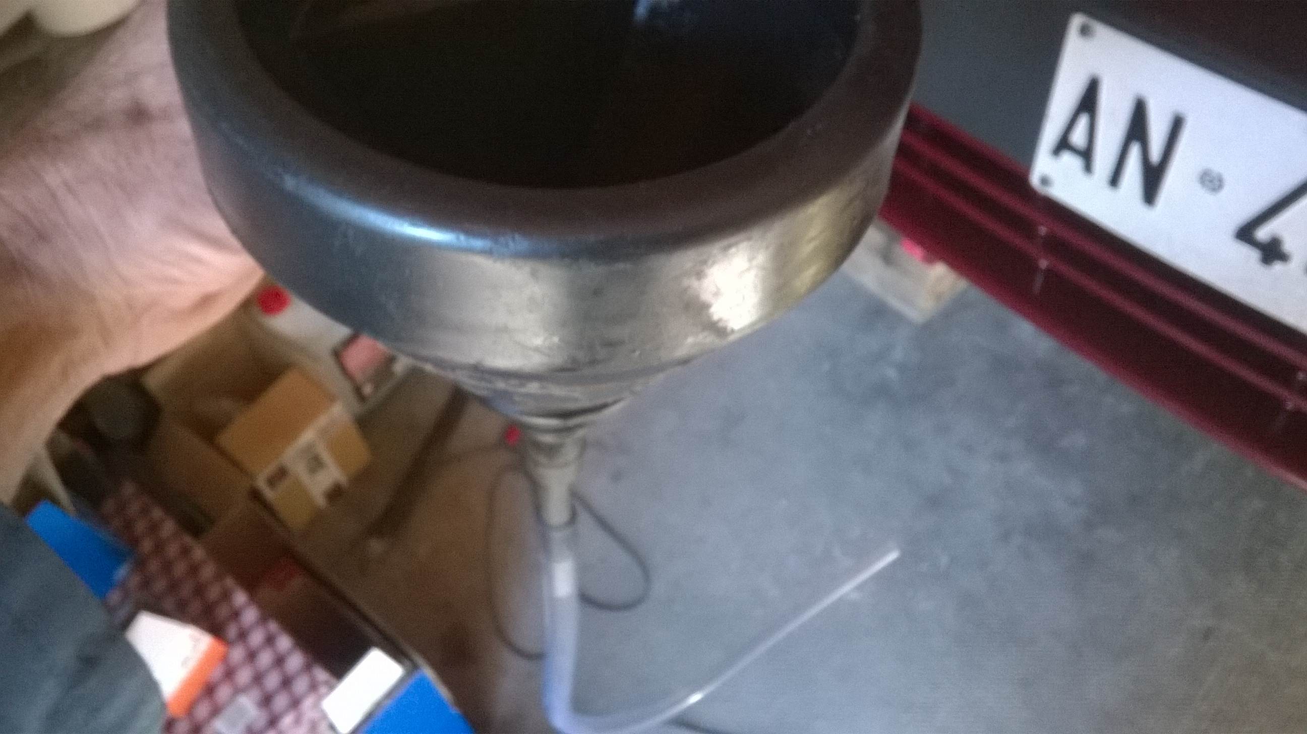

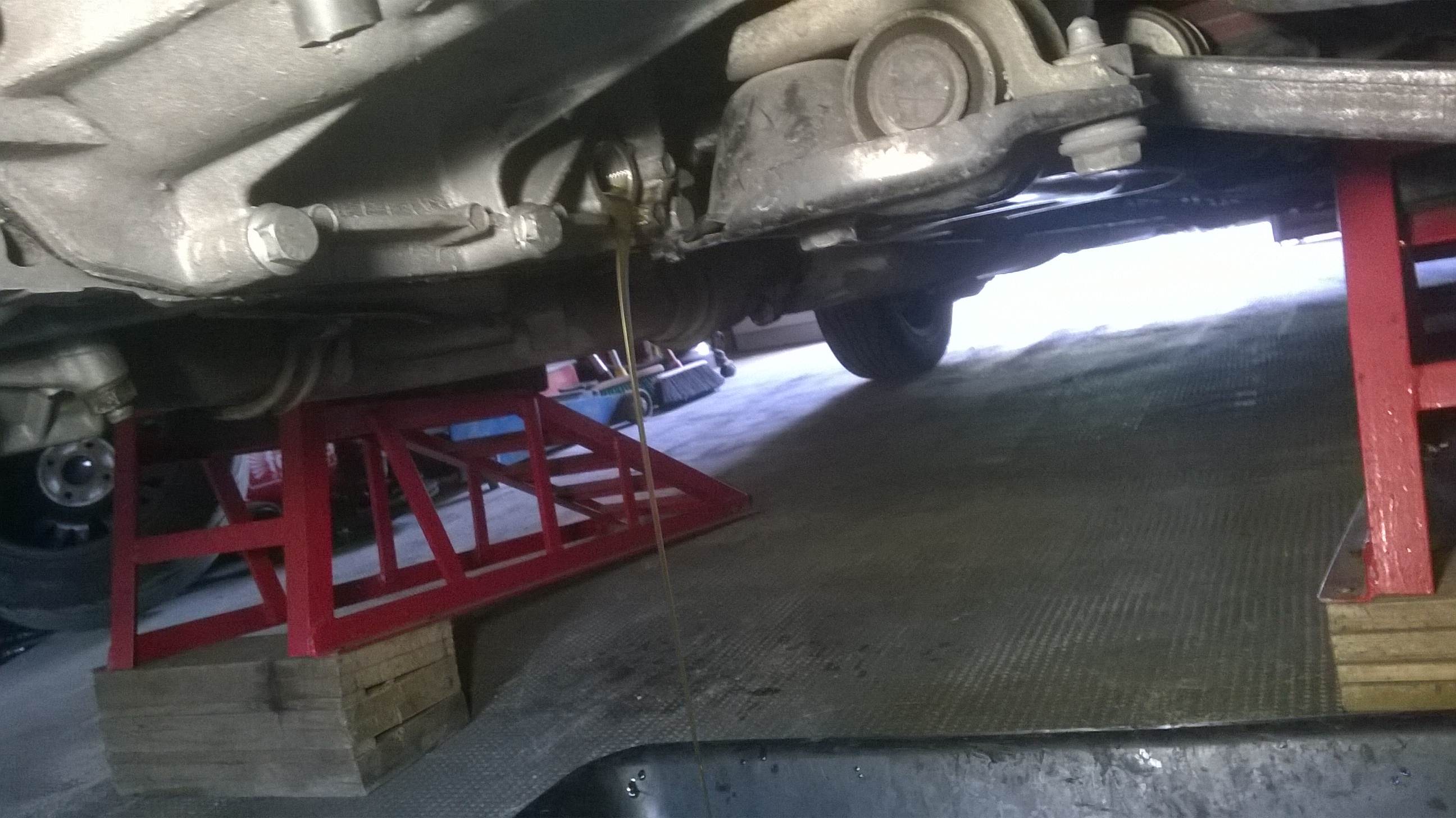

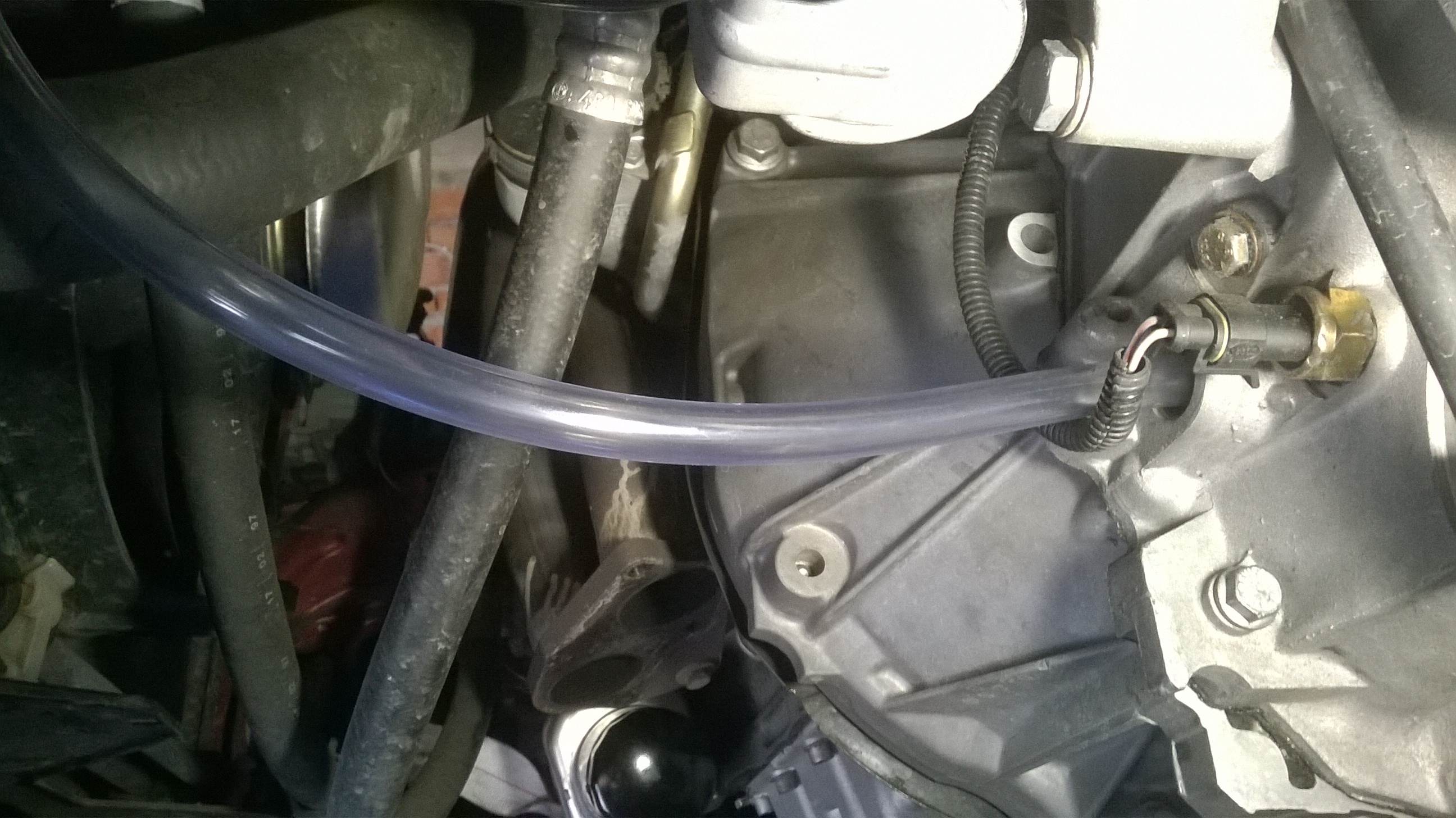

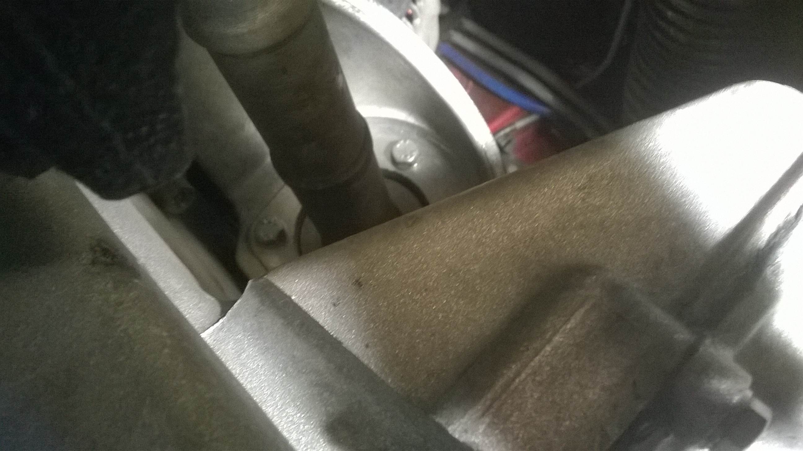

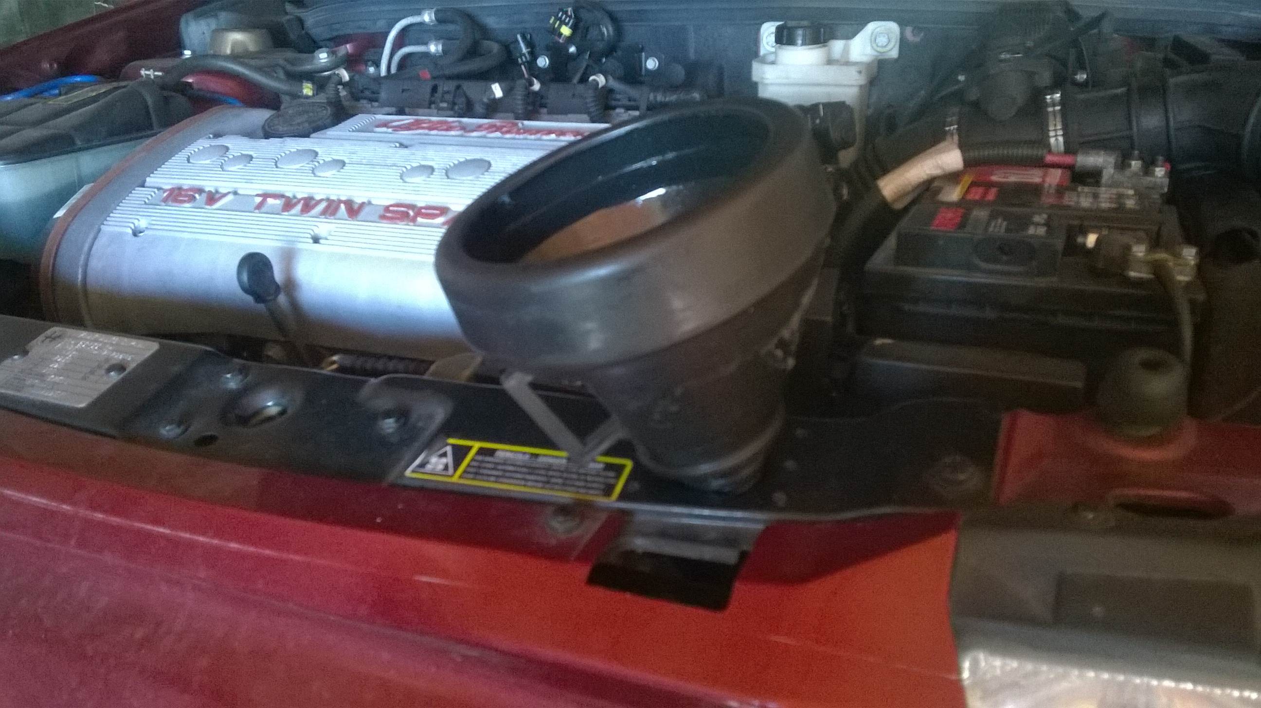

Ho rimesso anche l'olio nel cambio , quì ho rubato l'idea da un post di @kormrider
Più semplice , veloce e pulito della siringa :)

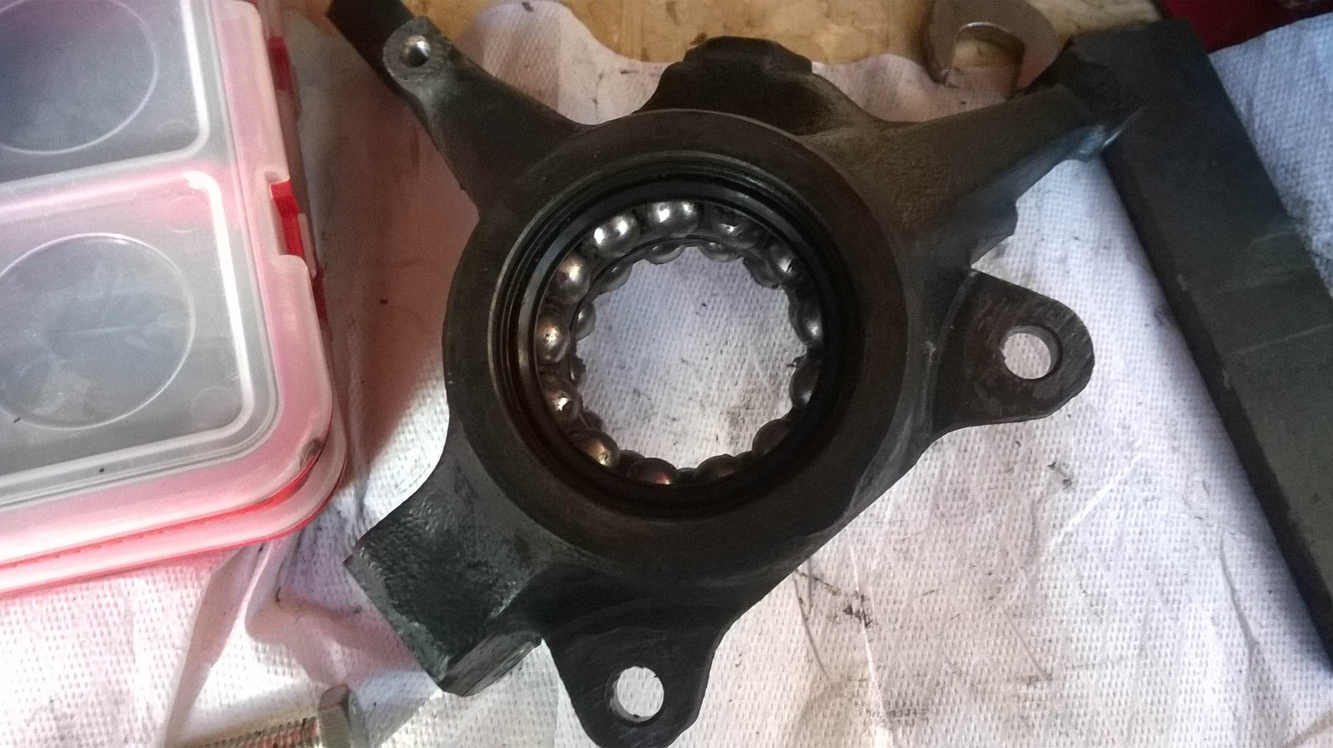

I cuscinetti sui due lati erano diversi quindi presumo che uno negli anni sia già stato sostituito ,
questo sembra essere l'originale

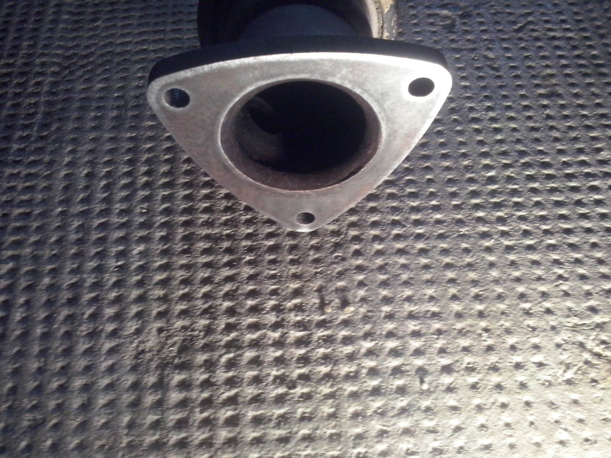

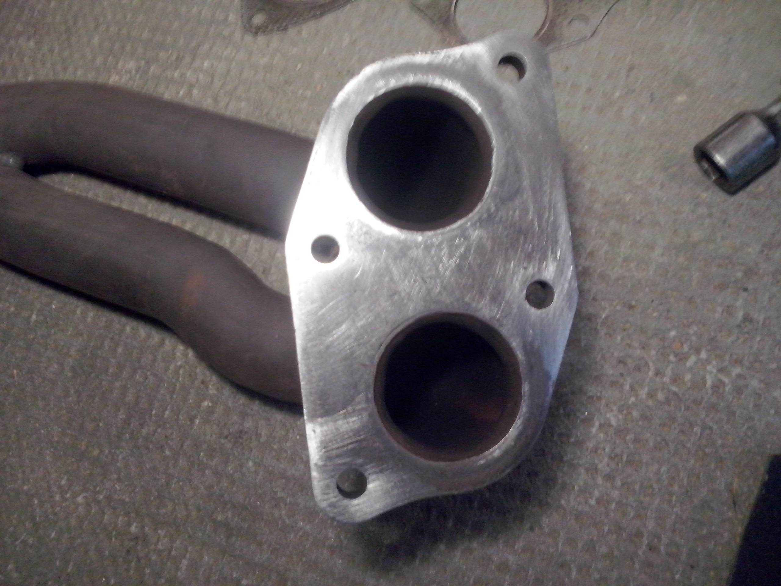

Le guarnizioni del tubo di scarico non mi sono ancora arrivate quindi per poter proseguire ho dato una pulita
a quelle vecchie
ed ho carteggiato anche gli accoppiamenti che erano tutti incrostati
Quando arriveranno le guarnizioni nuove ci vorrà poco a sostituirle .

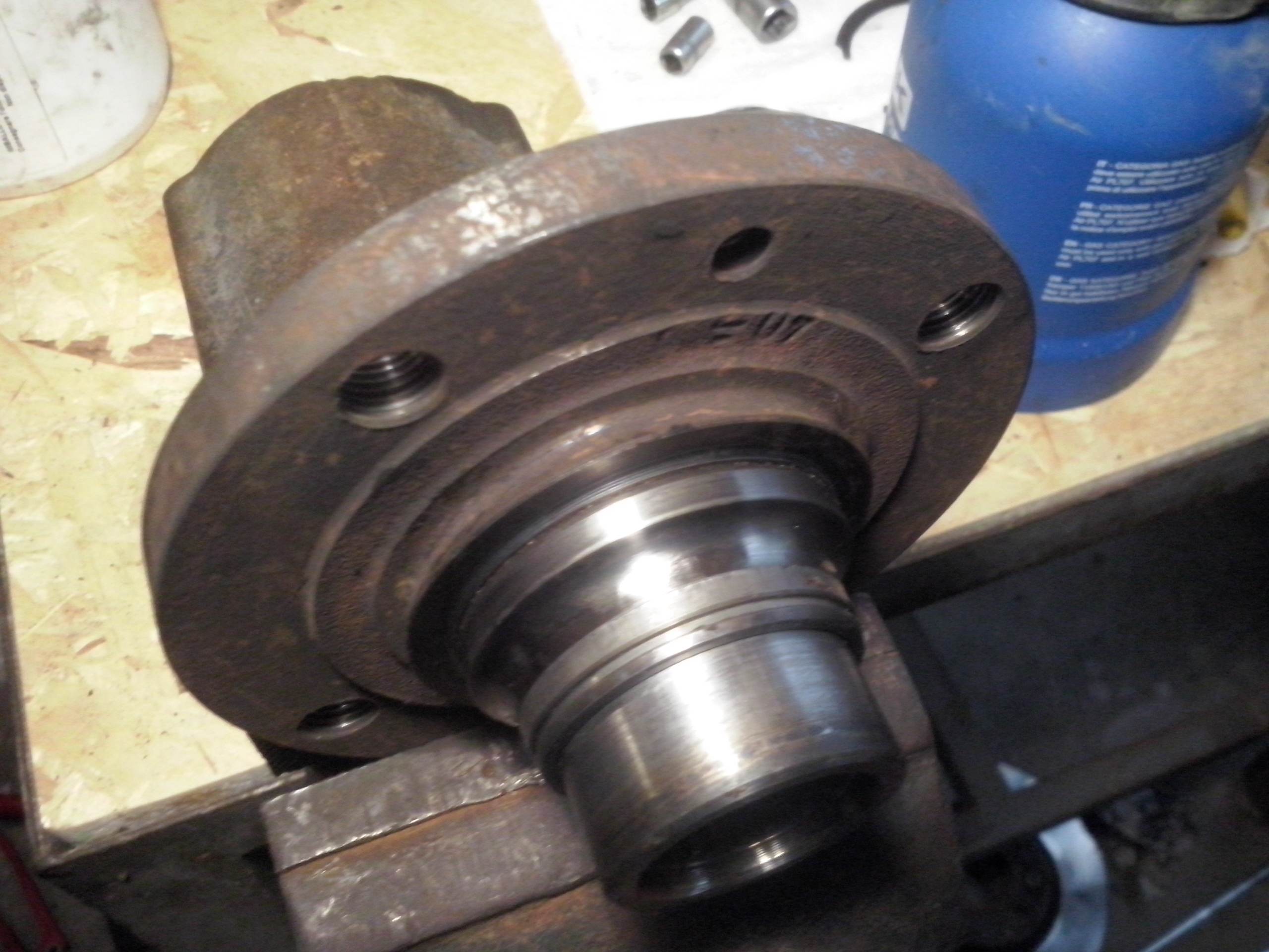

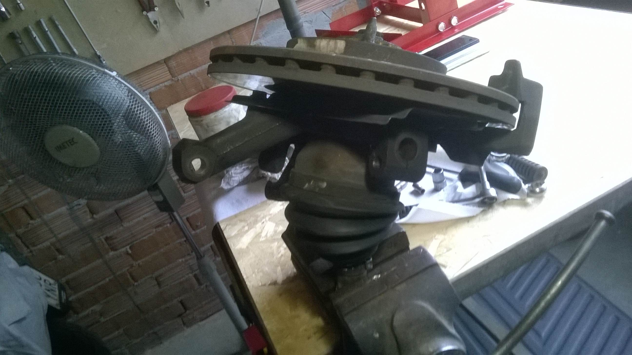

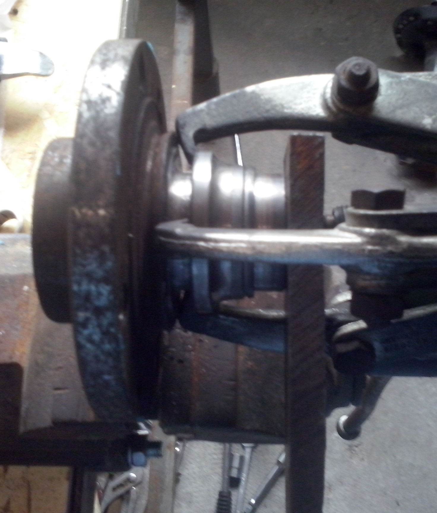

Proseguito quindi all'estrazione dei vecchi cuscinetti rimuovendo il cono del cuscinetto
dal piattello , prima scaldandolo con il cannello e battendo con uno scalpello per muoverlo
dalla sua sede

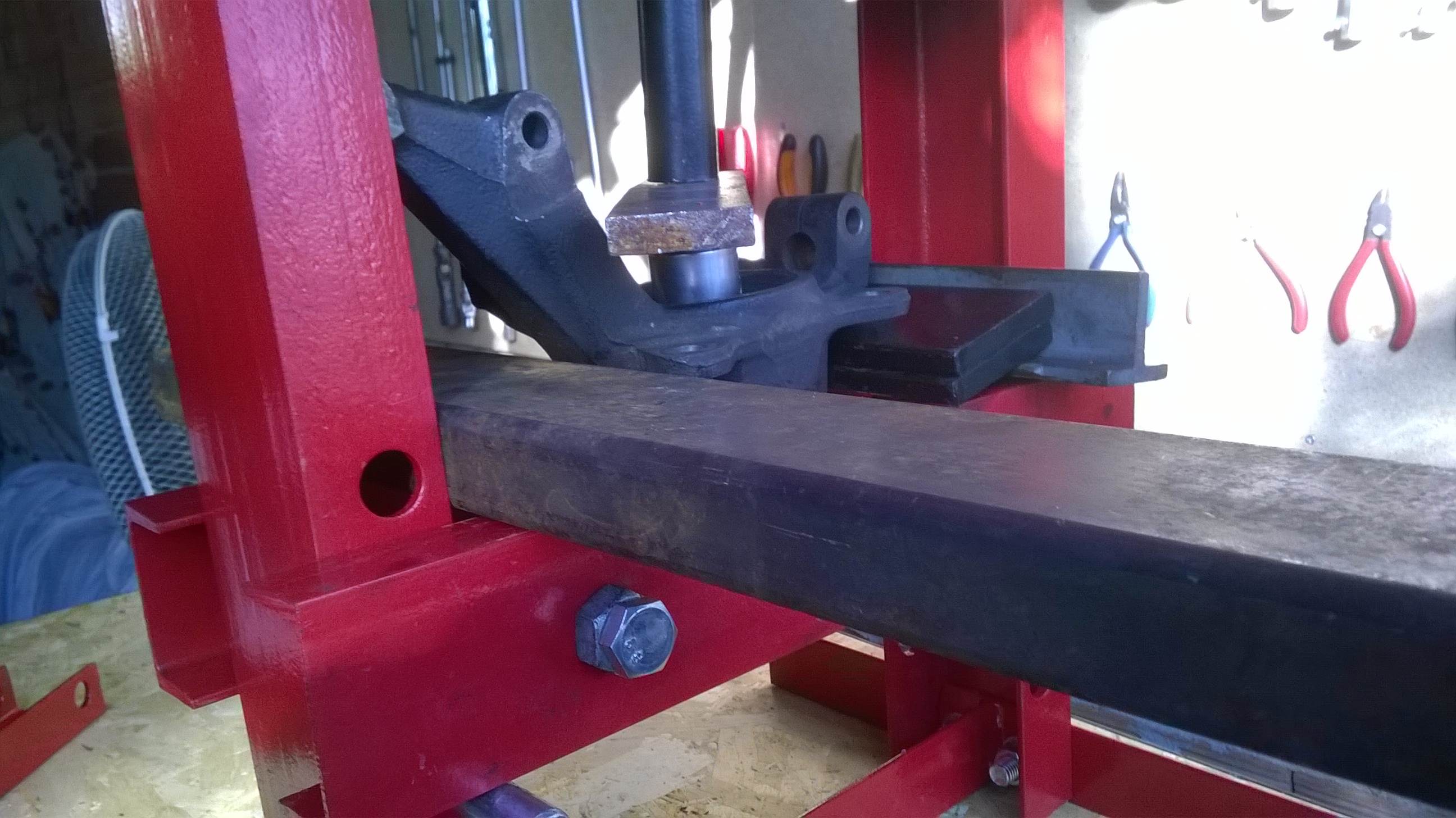

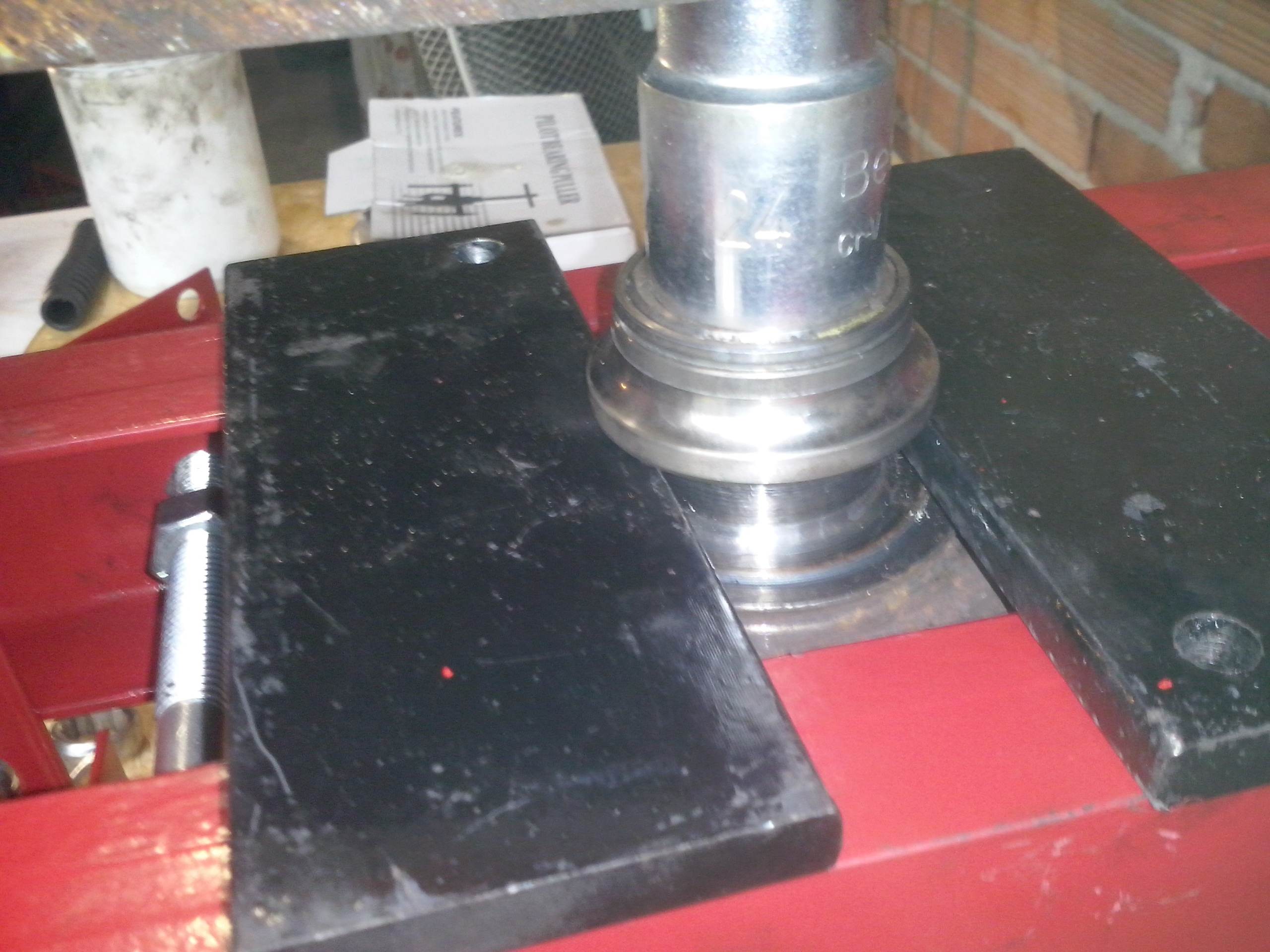

Dopo aver creato un po di spazio ho usato l'estrattore portandolo a filo
ed infine sotto la pressa per sfilarlo completamente
Per fortuna prima di Natale mi ero regalato questa pressa da banco che avevo trovato in offerta
online a circa 80 € altrimenti eran dolori a sfilare 'ste boccole .

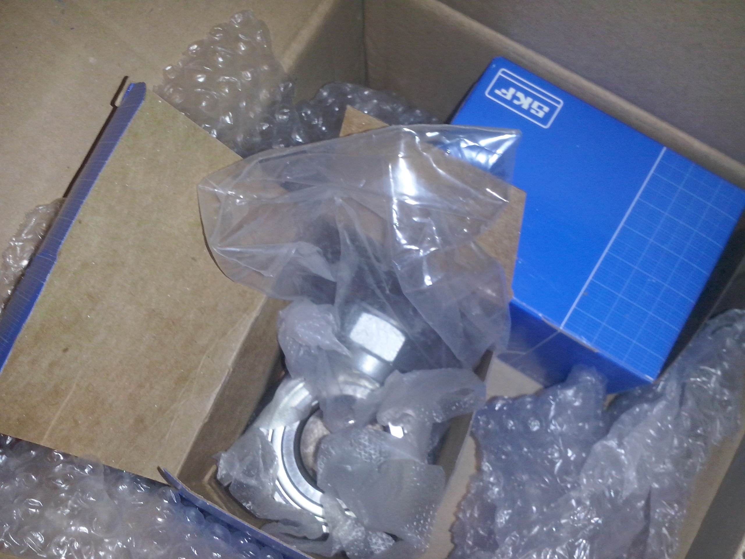

Domani sfilo anche il resto del cuscinetto dal mozzo e faccio lo stesso lavoro anche sull'altro
mozzo , già pronti i cuscinetti nuovi "Marca Leone" ( chi ha più o meno la mia età sa cosa intendo :D )

mmm
ma i cuscinetti non dovrebbero esser gli stessi?
