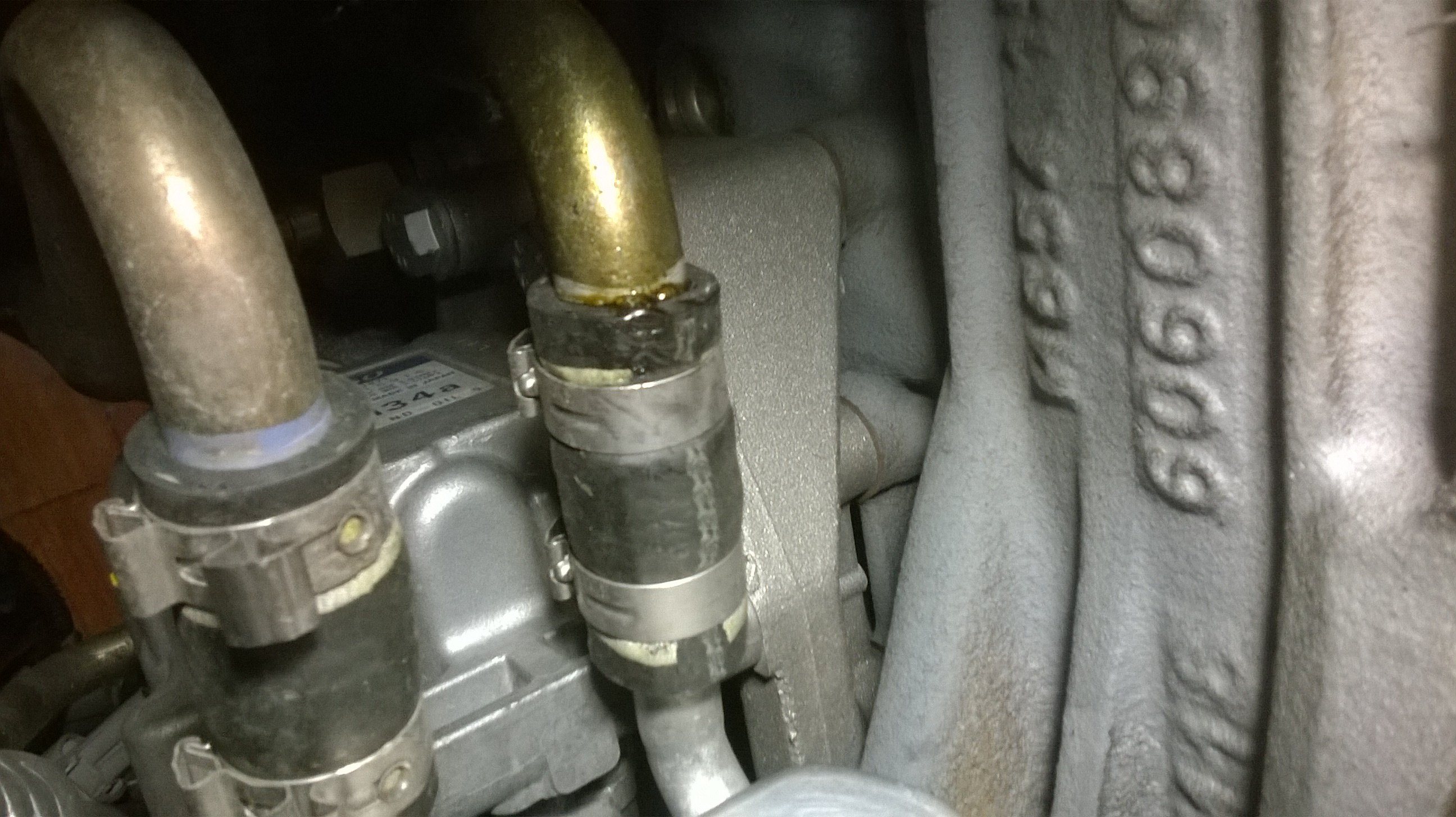

Tubo idroguida sul circuito di raffreddamento

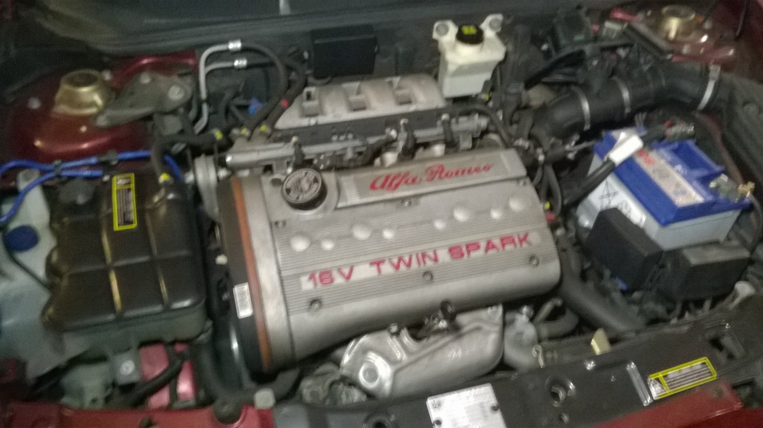

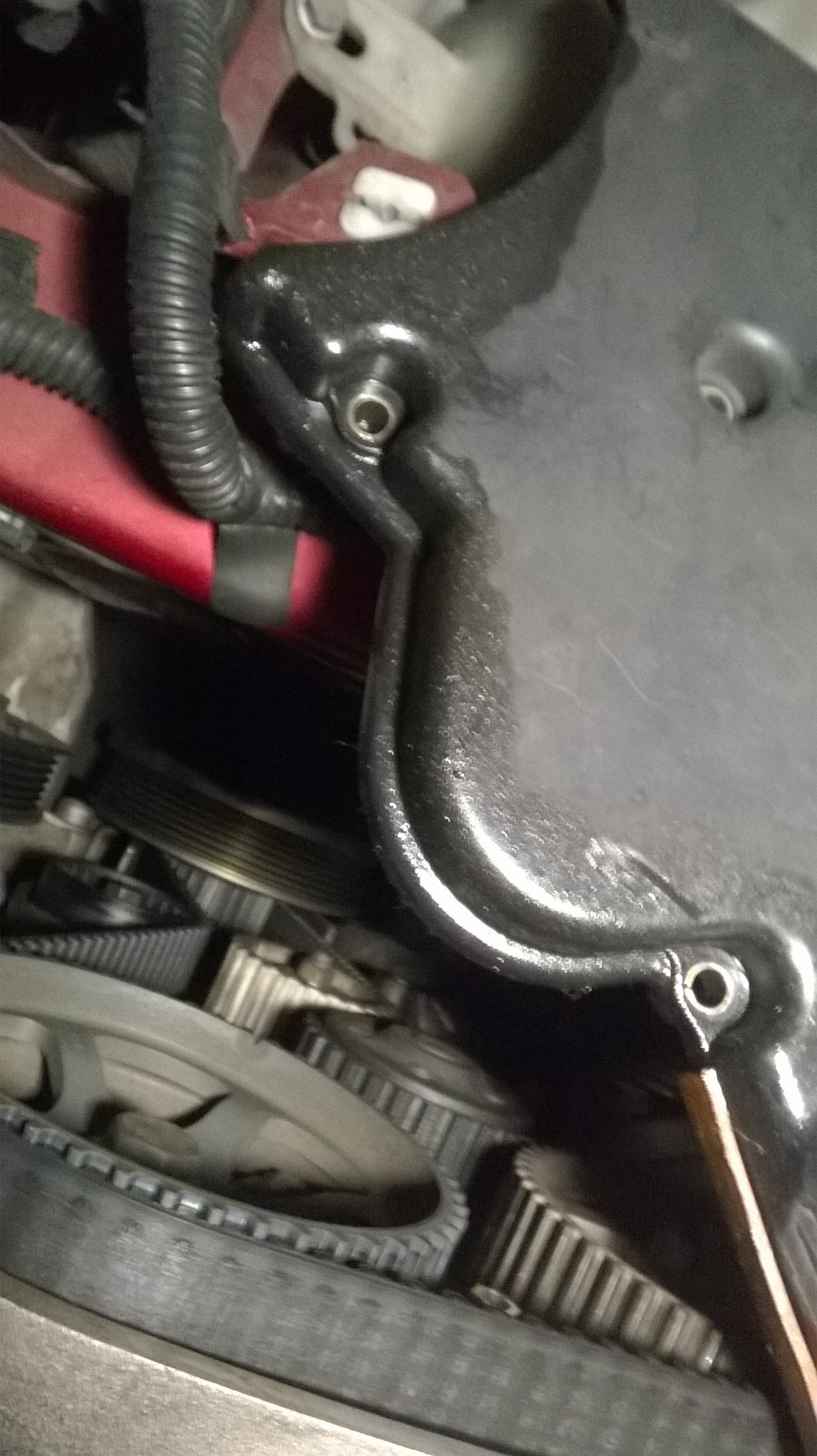

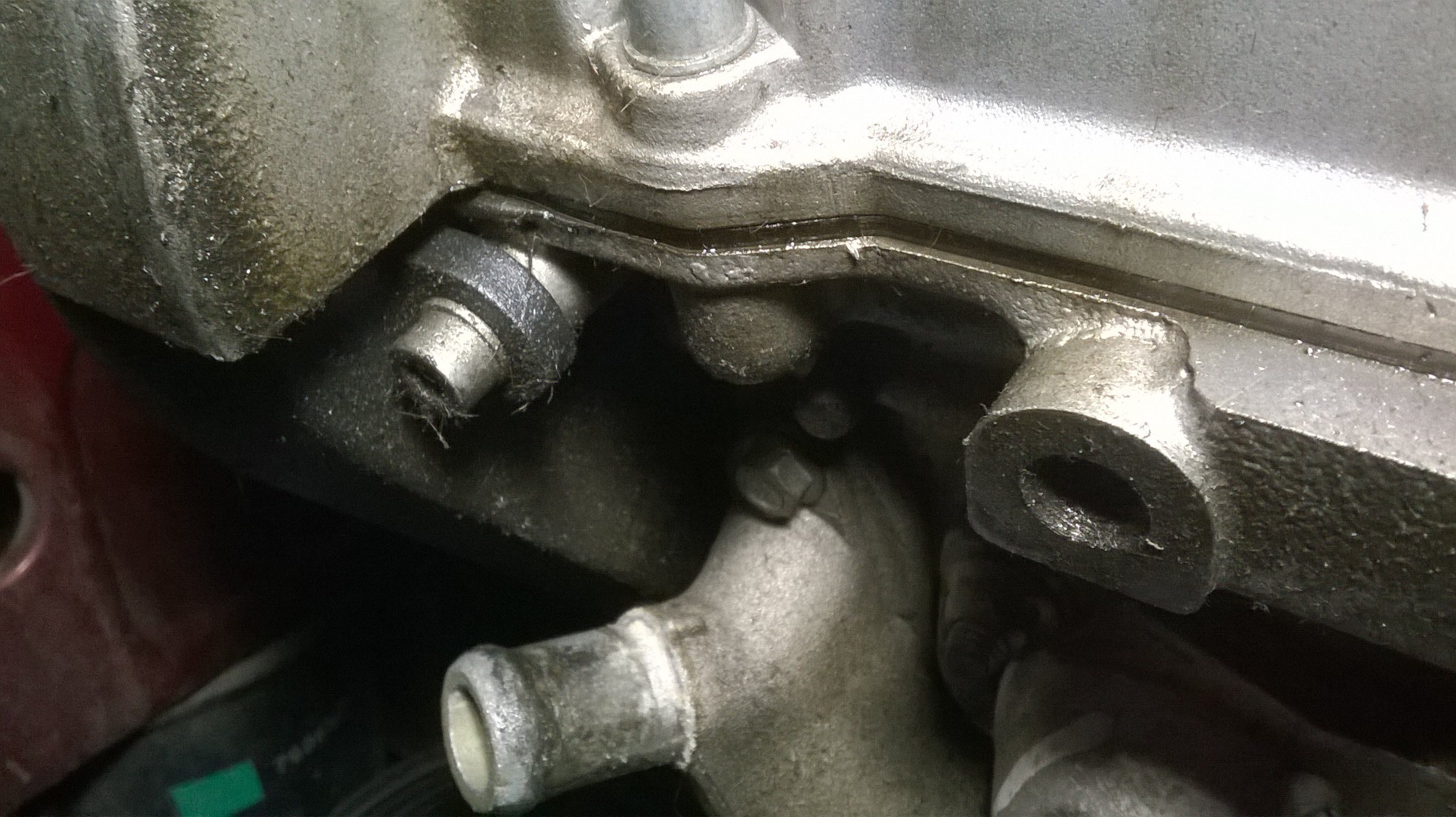

rimosso il carter della distribuzione per controllare lo stato della cinghia
(in perfette condizioni ma non conoscendone l'età verrà cambiata) ,
il carter era bagnato , leggera perdita dalla guarnizione del coperchio valvole
Sul dischetto dei ricambi visualizzava 3 guarnizioni sul coperchio , ordinate ....

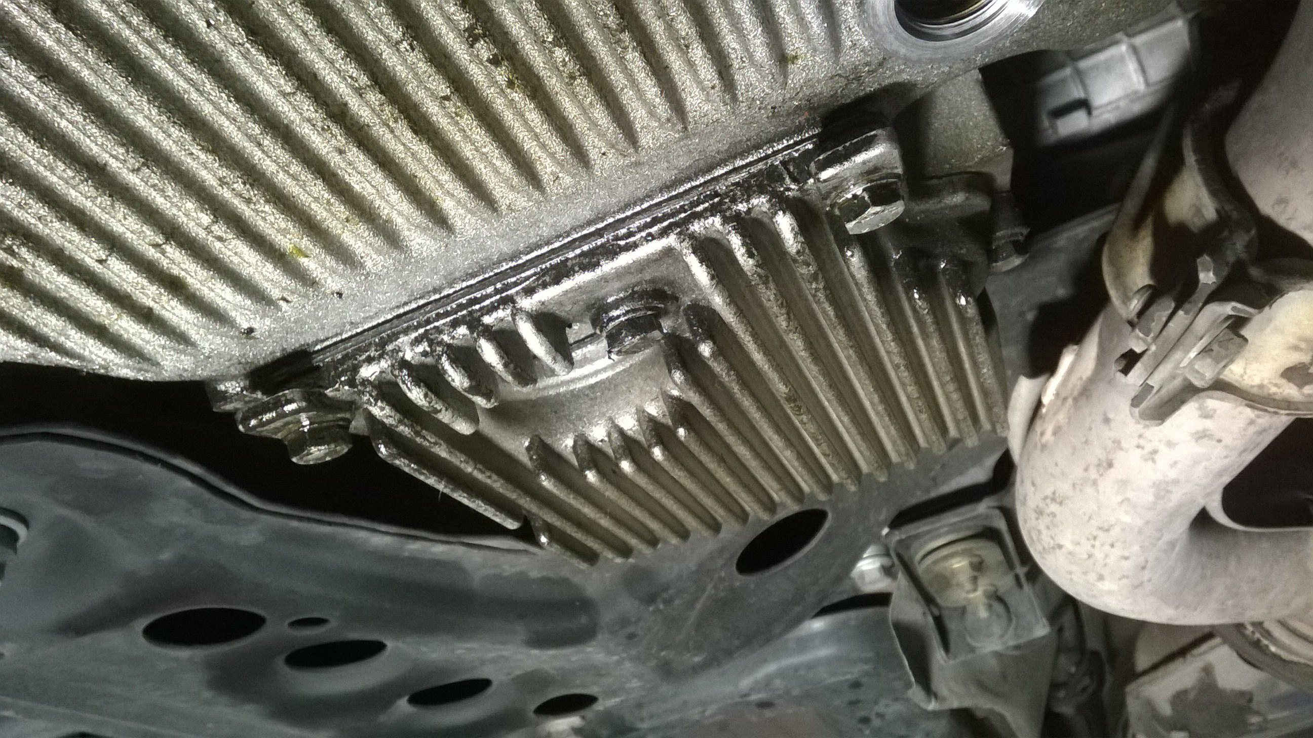

Perdita dalla coppa olio
La perdita sembra derivare dal piccolo coperchio posteriore , sullo schema
indica che come guarnizione viene usata la pasta nera quindi nessun problema .

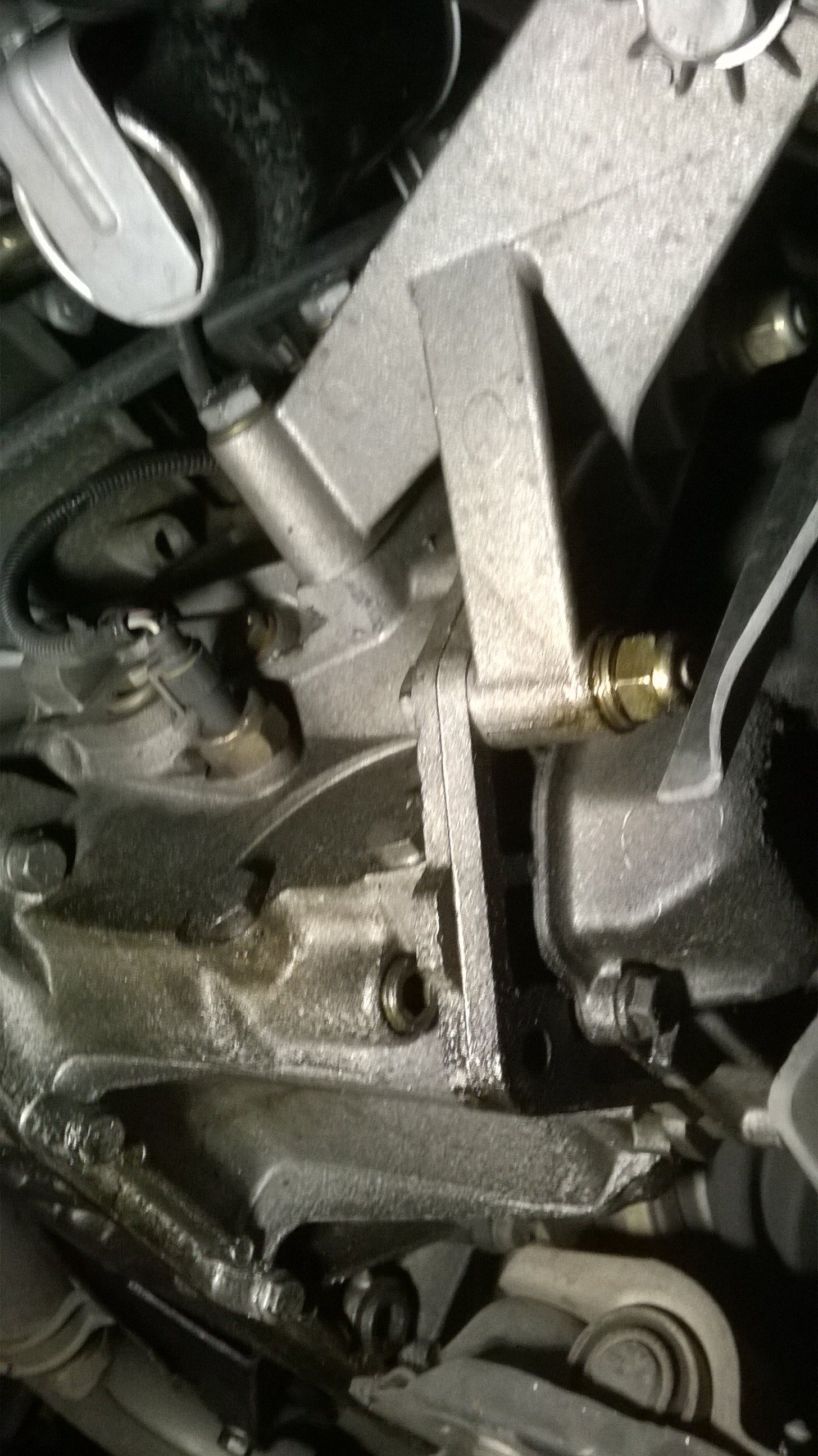

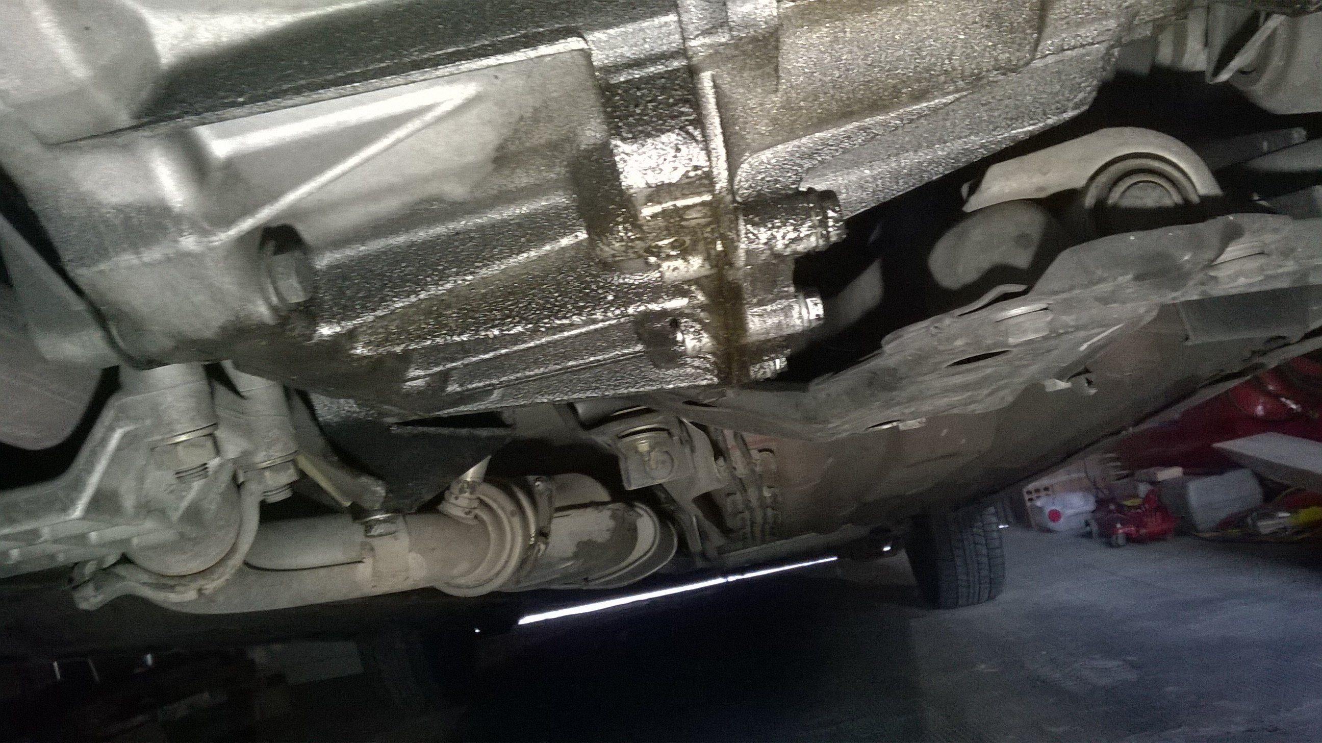

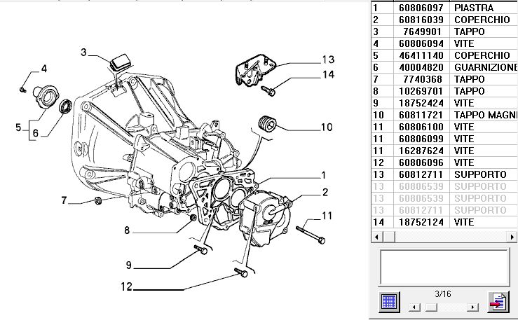

Perdita dal cambio
Quì non ho capito però dove parte il trafilamento , l'unto è solo nella parte
inferiore e non scende da sopra , la scatola in alto a destra nella foto dovrebbe
coprire l'asta di comando del cambio e non ha guarnizione , quì accetto
consigli ....
In teoria rimuovendo il coperchio non ci dovrebbe essere olio all'interno ,
ci dovrebbe essere un paraolio sull'asta di comando .

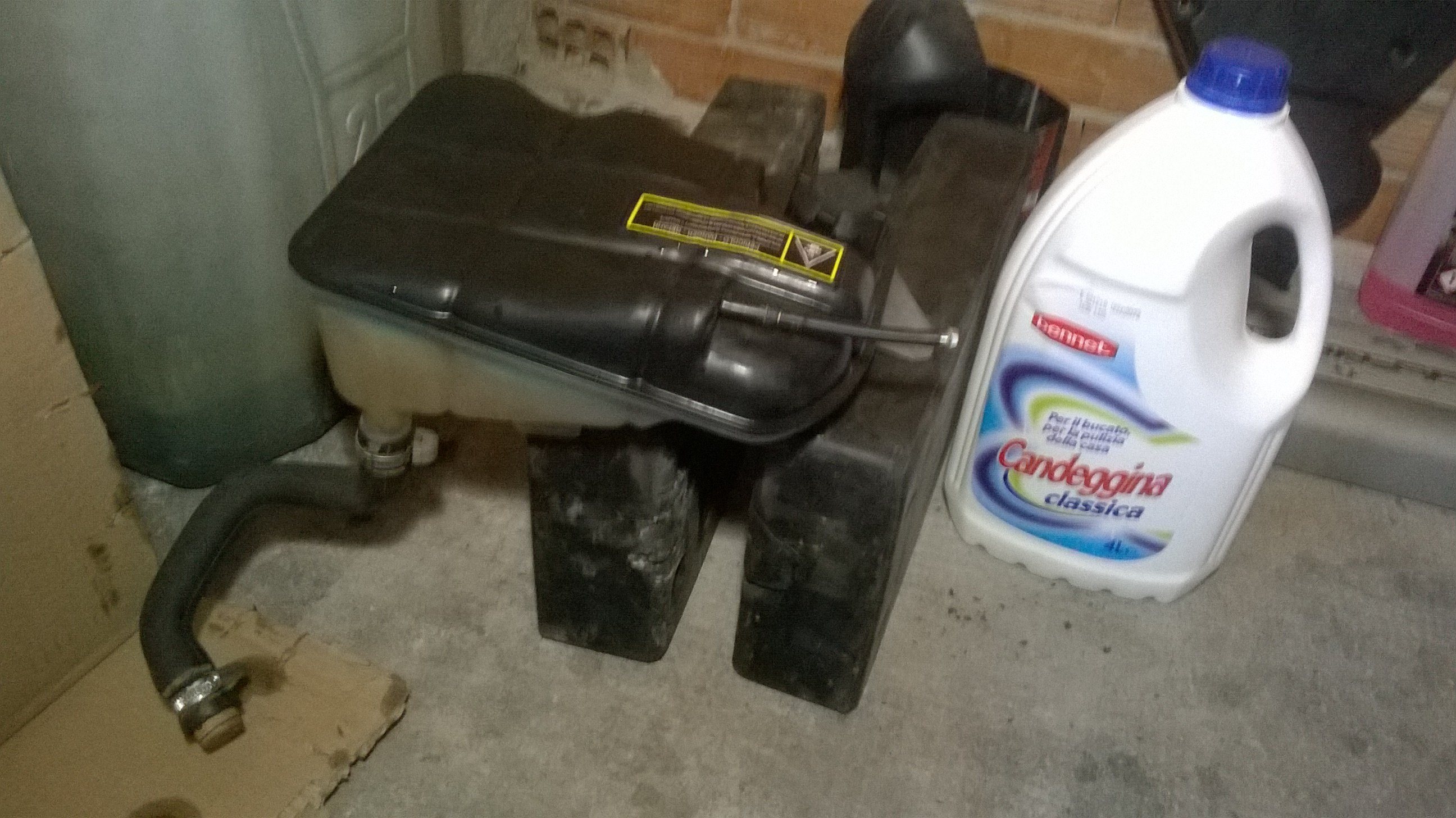

Vaschetta liquido refrigerante
Quì non ci sono perdite ma penso che il liquido all'interno fosse ancora
quello della casa .... gran deposito nella vaschetta quindi ho scollegato
il manicotto inferiore del radiatore ed ho scaricato il liquido che ormai
di Blu/Verde aveva più poco .
Provvederò al lavaggio del circuito .

Parto subito col dire che i trasudi olio motore e cambio su 145 e 146 twin spark sono cronici..spesso e soprattutto se si tratta di cimeli come questa 146 tenuta in ibernazione sotto vuoto... Tuttavia tutti risolvibili...
Quella parte del cambio trasuda da sempre... Non fartene una malattia, sostituisci l'olio del cambio con 2.5litri del suo tutela zc sync 75W85 più due tubetti di additivo Bardahl T&D E sei nel burro morbido tutta la vita...
Usandola e scaldandola vedrai che si asciugherà tutto quanto.. Gli accoppiamenti metallici si dilatano e chiudono perfettamente..
Se quanto dico non si verifica e il trasudo continua, non resta che scaricare tutto l'olio, tirare giù il cambio, e smontare la scatola degli ingranaggi che é praticamente imbullonata alla campana del cambio stesso.. Proprio la giunzione da dove trasuda...

Tirarle giù il cambio adesso mi sembra un pò precoce , pensandoci un pò su , quell'olio
potrebbe essere anche quello spruzzato dalla giunzione del tubo dell'idroguida sulla serpentina .
L'olio del cambio non lo avevo messo in lista ma seguirò il tuo consiglio anche su quello e per
una bella lavata sotto con pennello e benzina mischiata a solvente era già in programma .

Prendi il kit cinghia della dayco...
Per pulire l'impianto raffreddamento acqua corrente con il tubo per innaffiare da giardino infilato a pressione nella vaschetta. Ovviamente vaschetta nuova altrimenti riempila di coca-cola..

Poi ho guardato lo schema del cambio
Non dà alcuna guarnizione tra i carter ma solo pasta sigillante ....
A mè era sembrato che ci fosse una guarnizione , guardando il cambio .

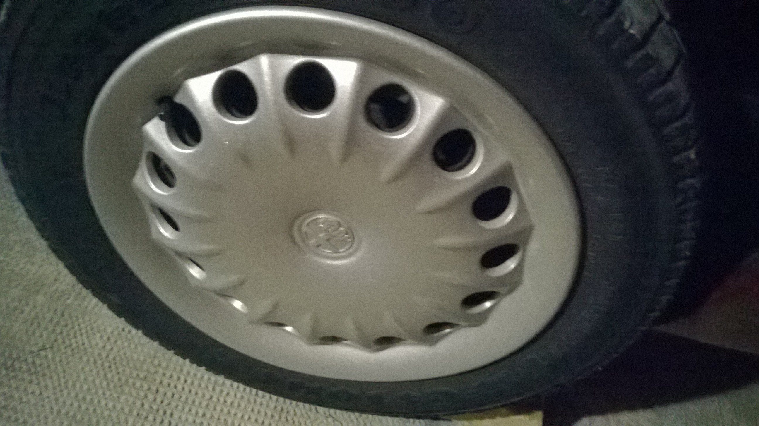

Le ruote fanno molto "Alfa" ma cerchi in ferro con copricerchi :confused: ....
Poi le gomme sono marchiate "2007" :eek:

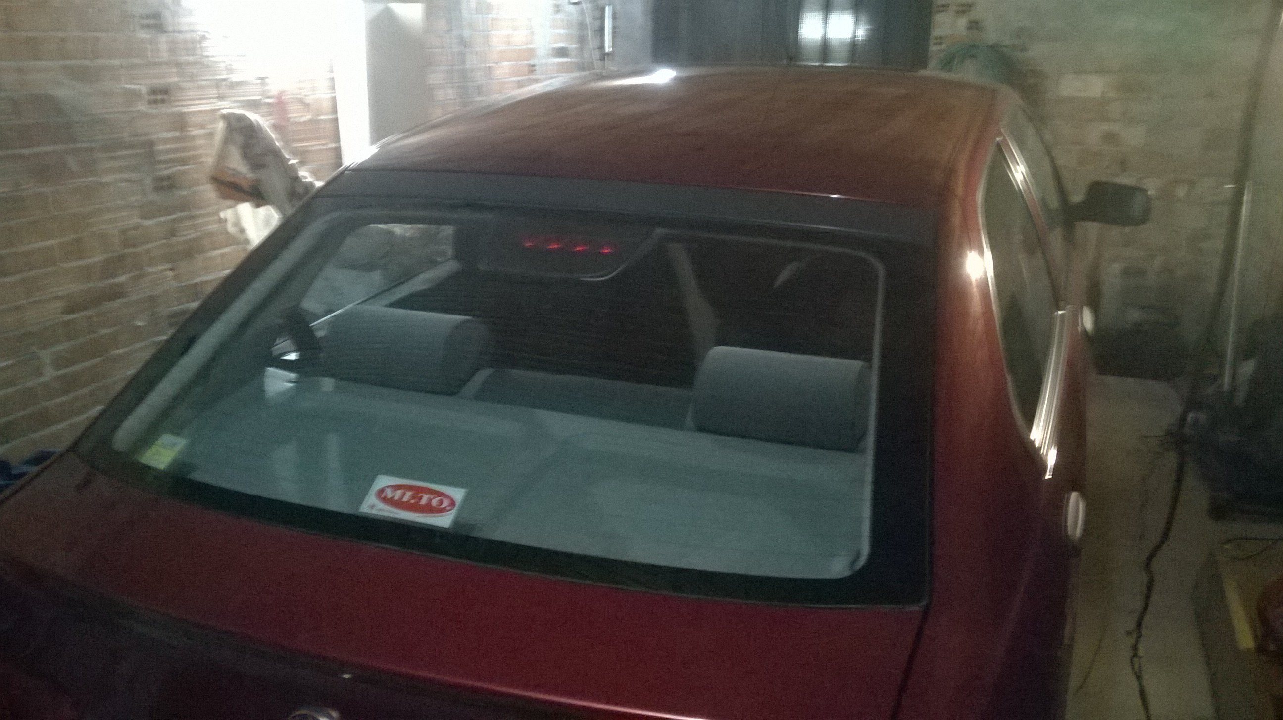

Opinioni su come togliere Gesù Cristo dal parabrezza ? Angolo in basso lato passeggero ,
con la pistola ad aria calda non vorrei deformare qualche plastica e con un raschietto
rigare il vetro ....
#7
È un adesivo in materiale plastico come quello
del concessionario che l'ha venduta sul lunotto
posteriore , dubito che l'acqua calda riesca ad
ammorbidirli abbastanza per riuscire a rimuoverli .
Per il cambio stavo pensando di farmela io la
guarnizione con la carta apposta , non vorrei
però dover spessorare gli alberi dello spessore
della guarnizione .

Arrivate guarnizioni e cinghie ed ho cominciato a smontare anche
se con quest'influenza è tutto il giorno che ci giro intorno ma ho
combinato poco .

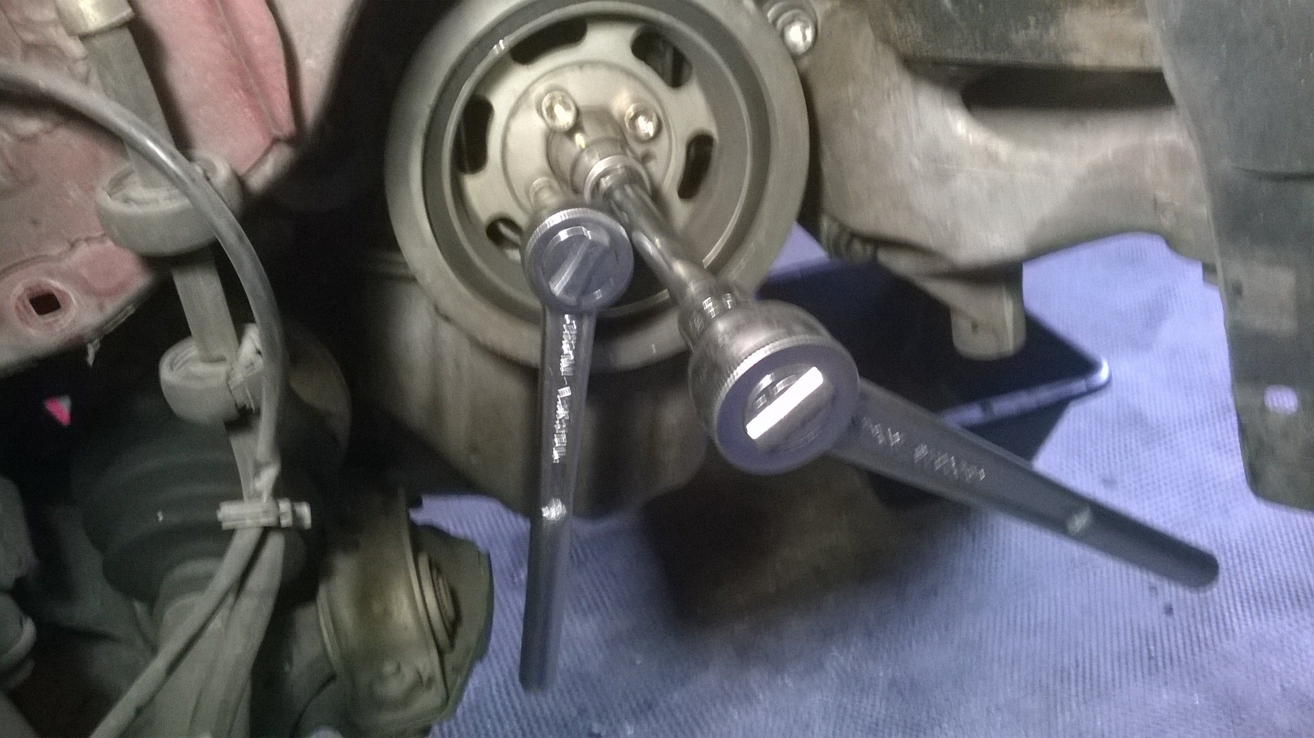

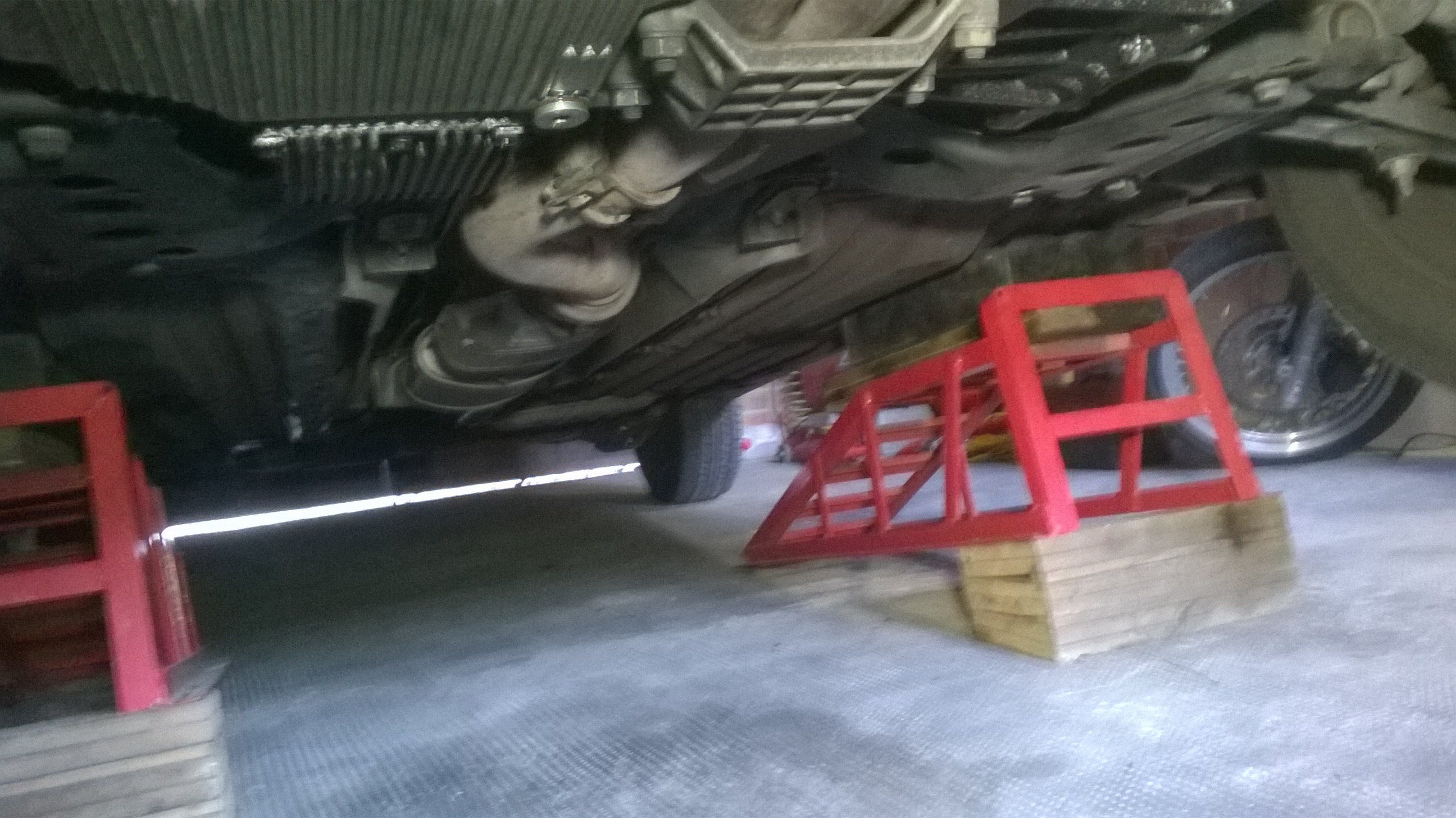

Piazzate le rampe con tamponi in gomma larghi sotto la macchina ,
mi piace lavorare tranquillo e non mi fido troppo dei cavalletti .

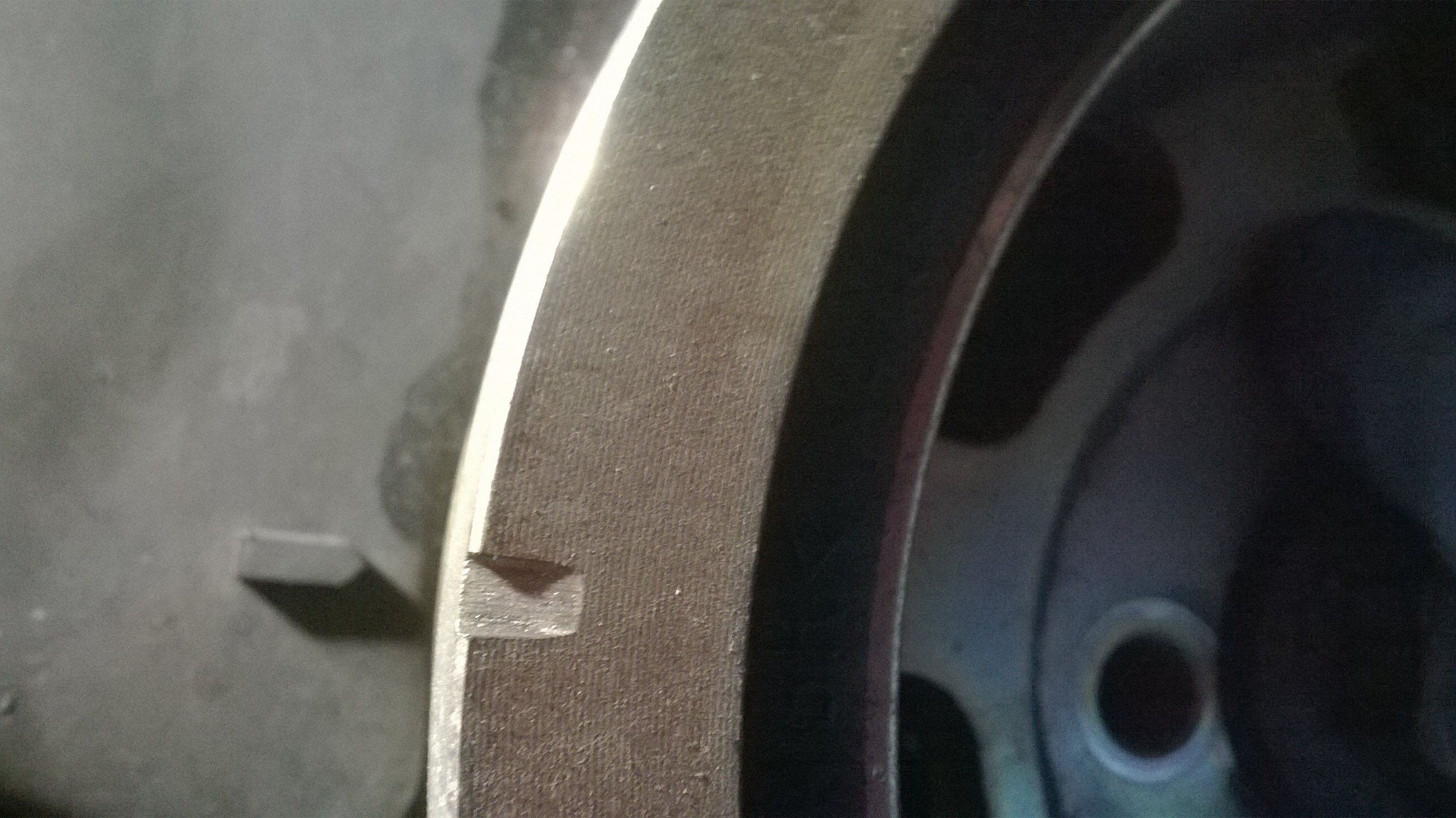

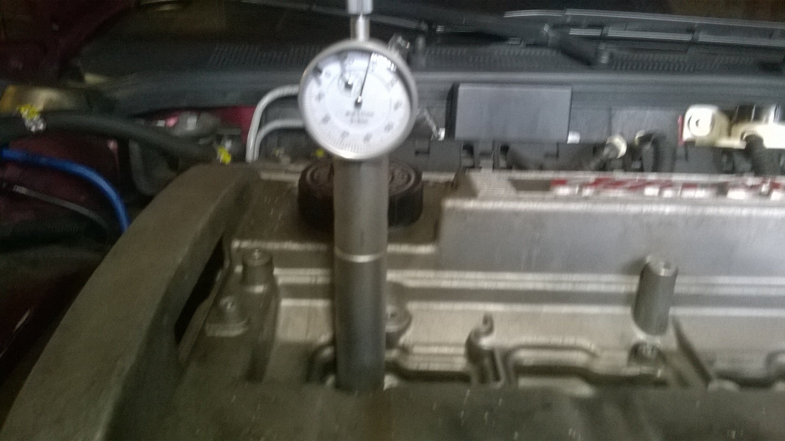

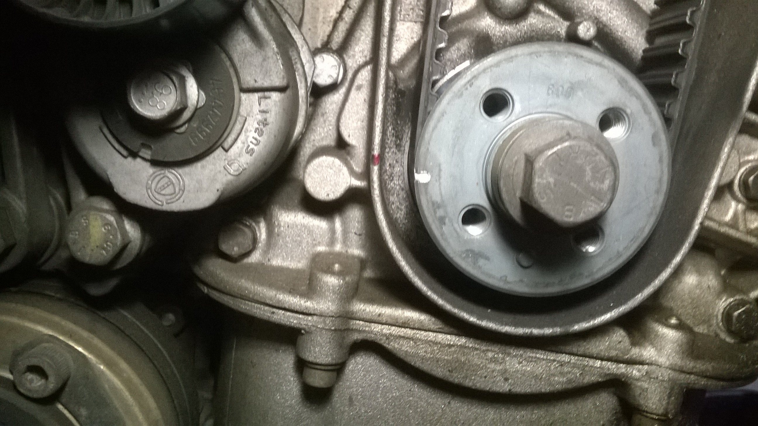

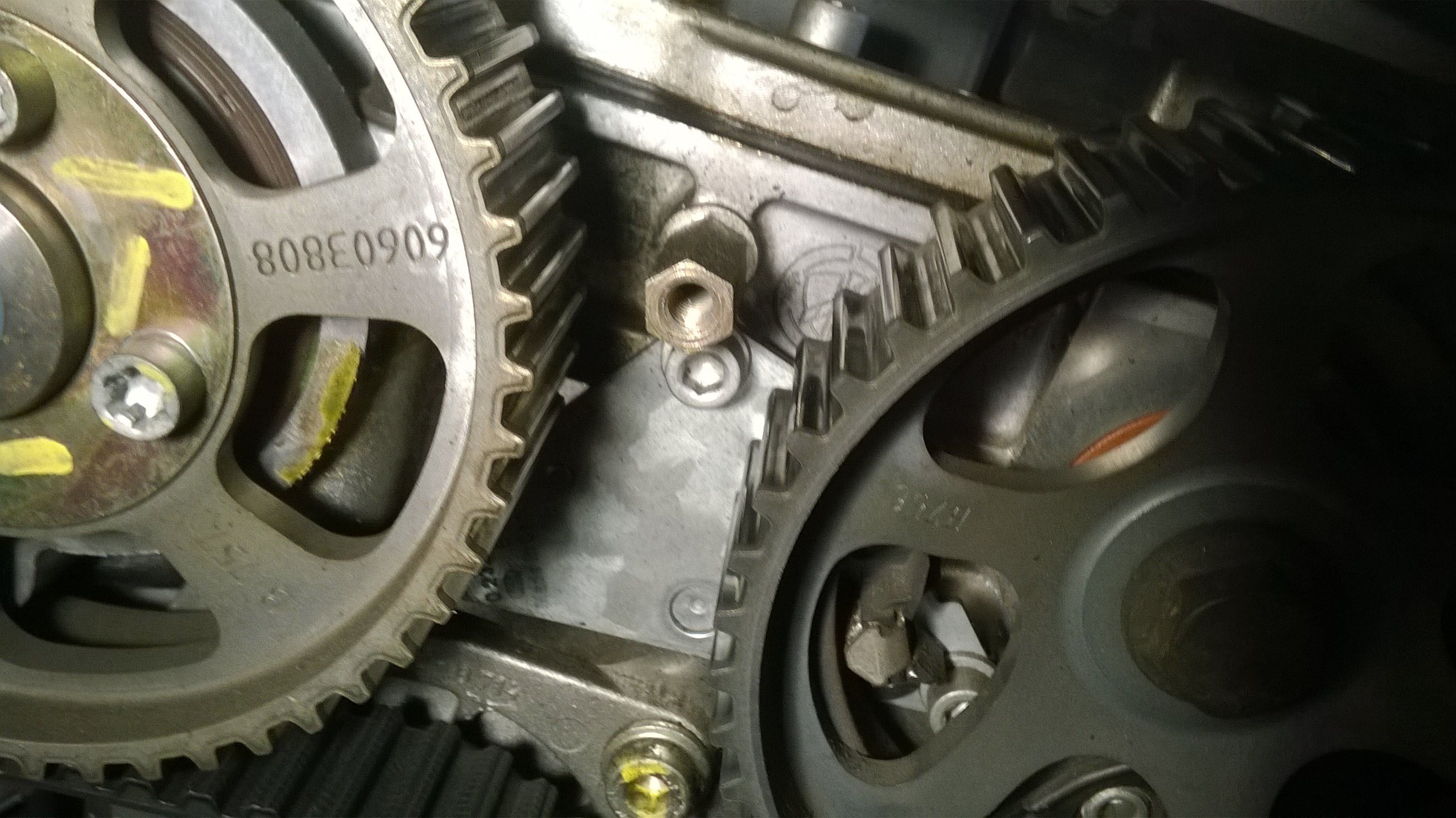

Allineati i riferimenti tra puleggia e carter e rimossa la puleggia tenendola ferma col bullone centrale

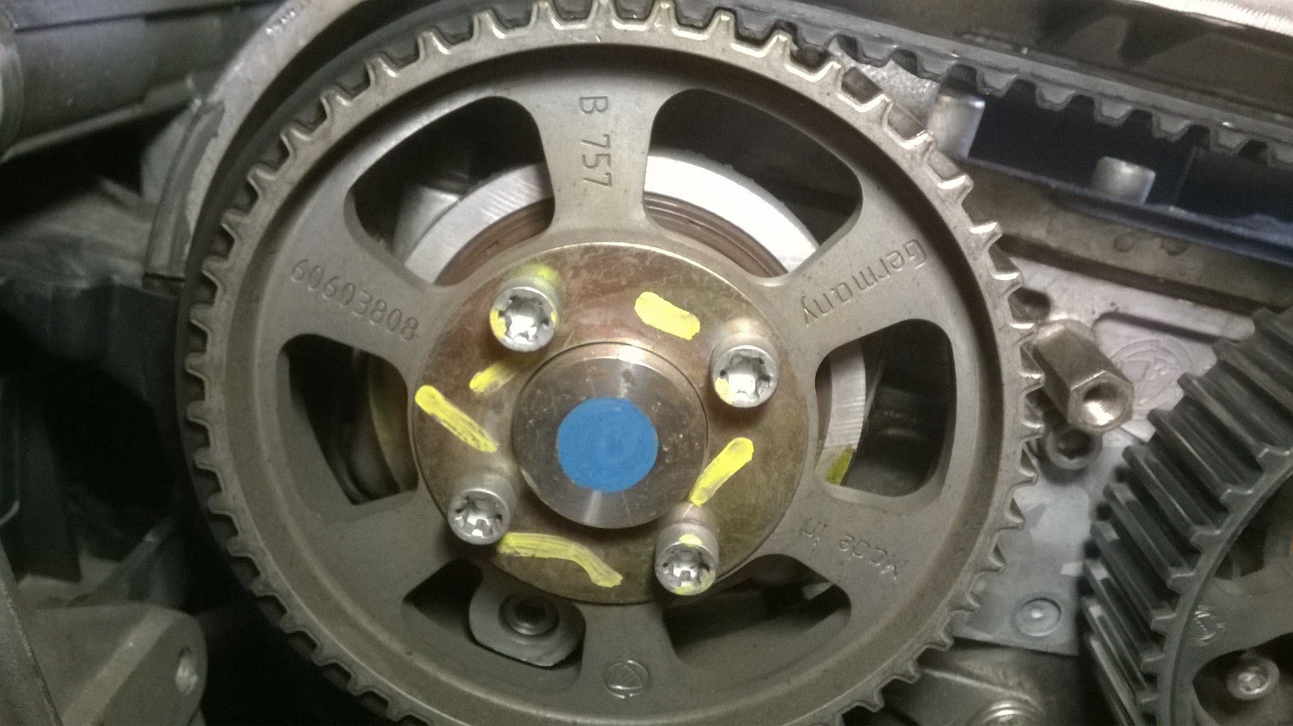

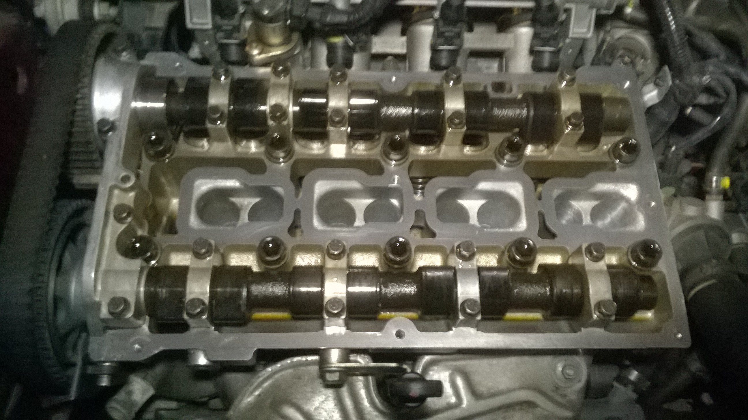

Una volta rimosso il carter ho cercato altri segli di riferimento ma ....

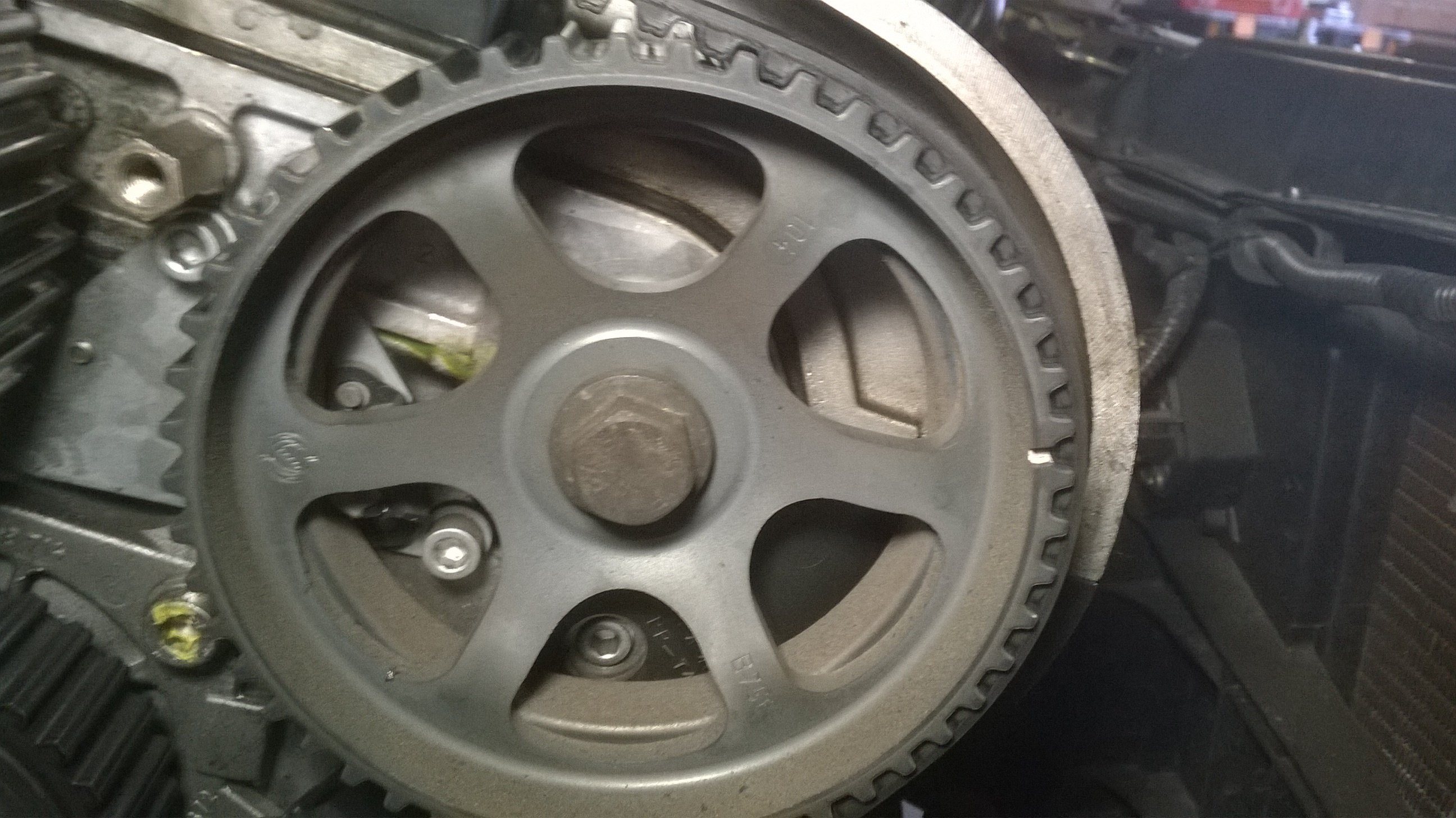

Non si sono certo sprecati , sulla puleggia dell'albero a camme
di alimentazione c'è una tacca ma non vi sono riferimenti a cui allinearla
Per la puleggia lato scarico invece non c'è proprio niente
Per sicurezza mi sono cercato il PMS alla vecchia maniera

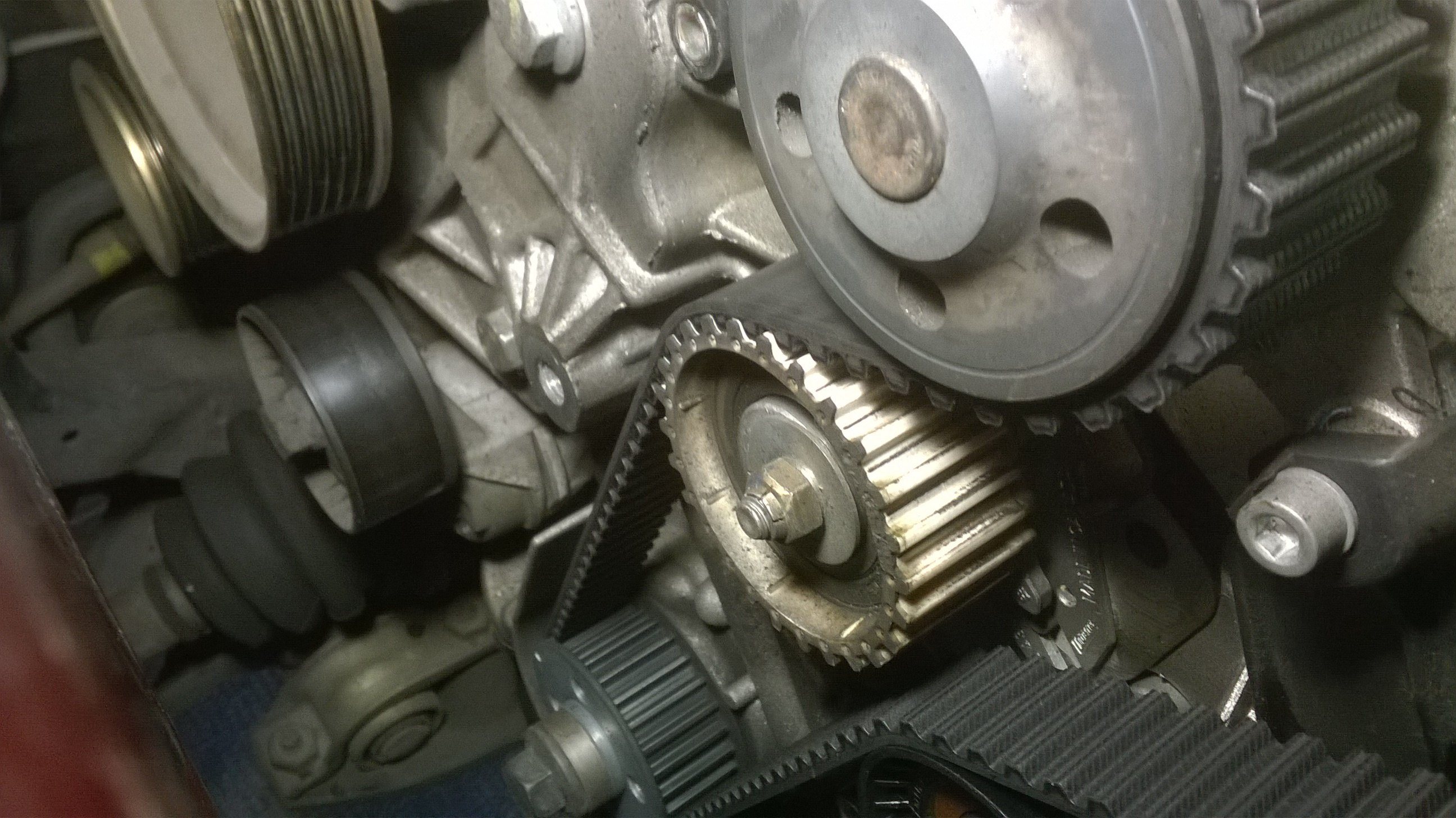

Sul pignone della distribuzione c'era già una tacca che però non era proprio
nel punto giusto quindi me ne sono segnata un'altra nel punto esatto (nella foto
non l'avevo ancora fatta)

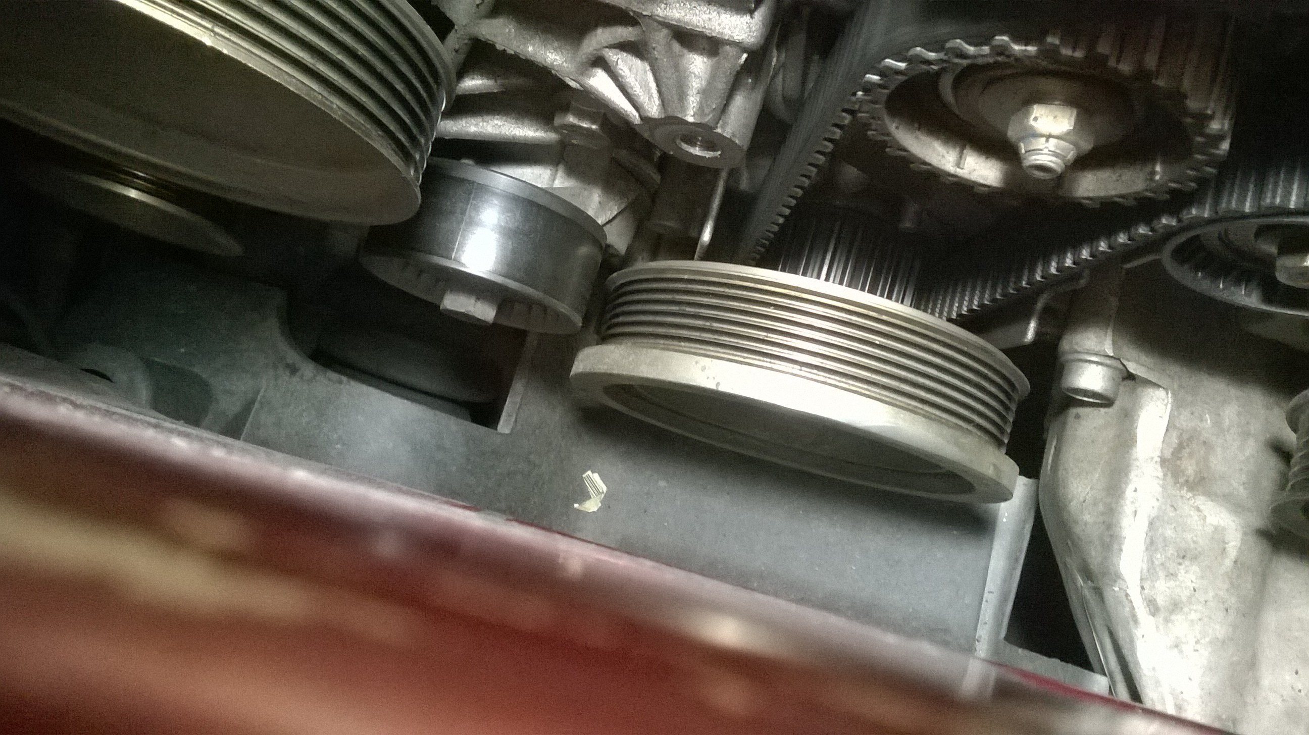

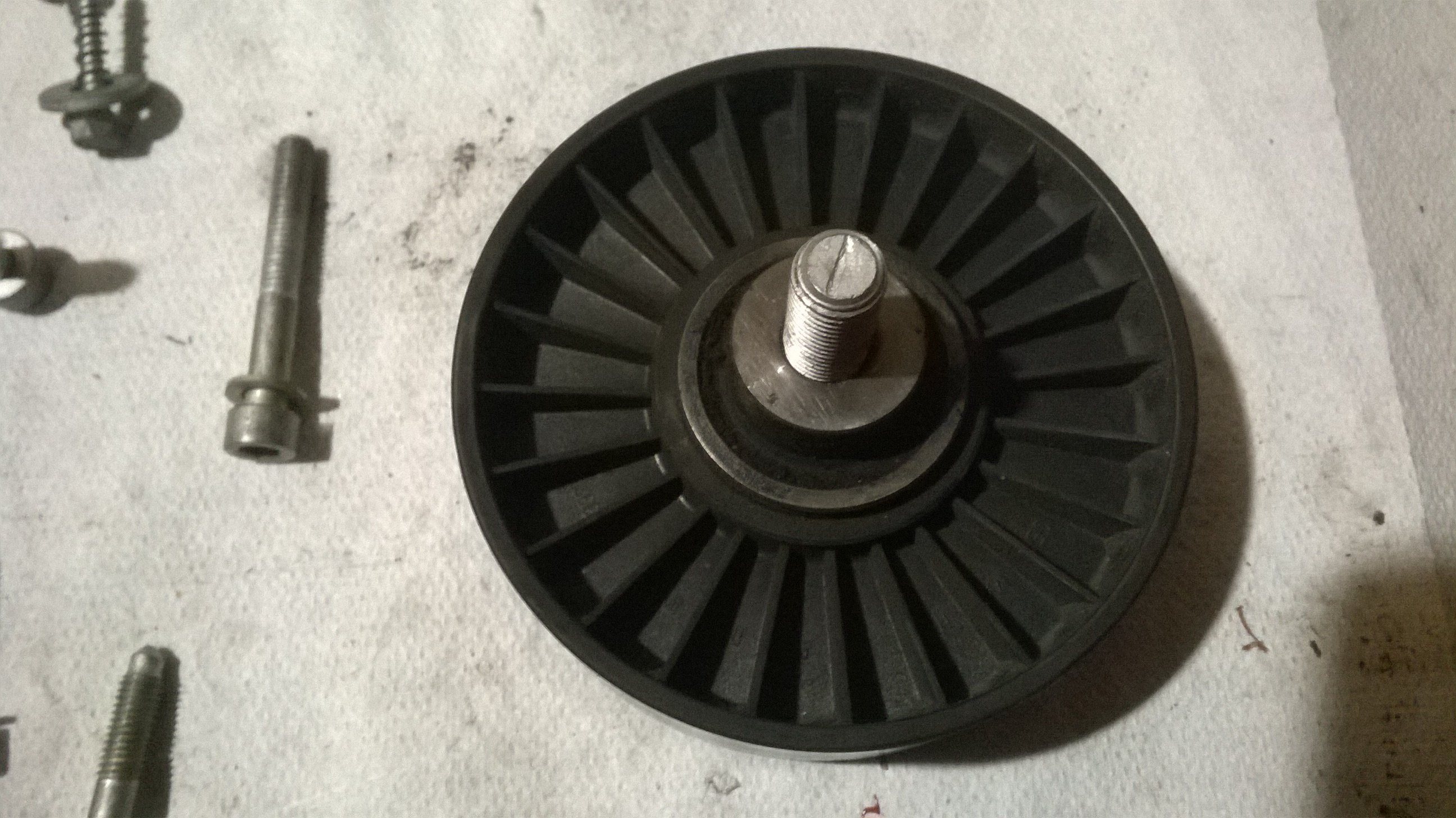

Vado per allentare il tendicinghia e guardandolo bene mi sono reso conto
che è di plastica (l'altra sera con poca luce avevo visto male) quindi ho
rimandato questo lavoro a quando arriverà quello in metallo che ho già
ordinato .

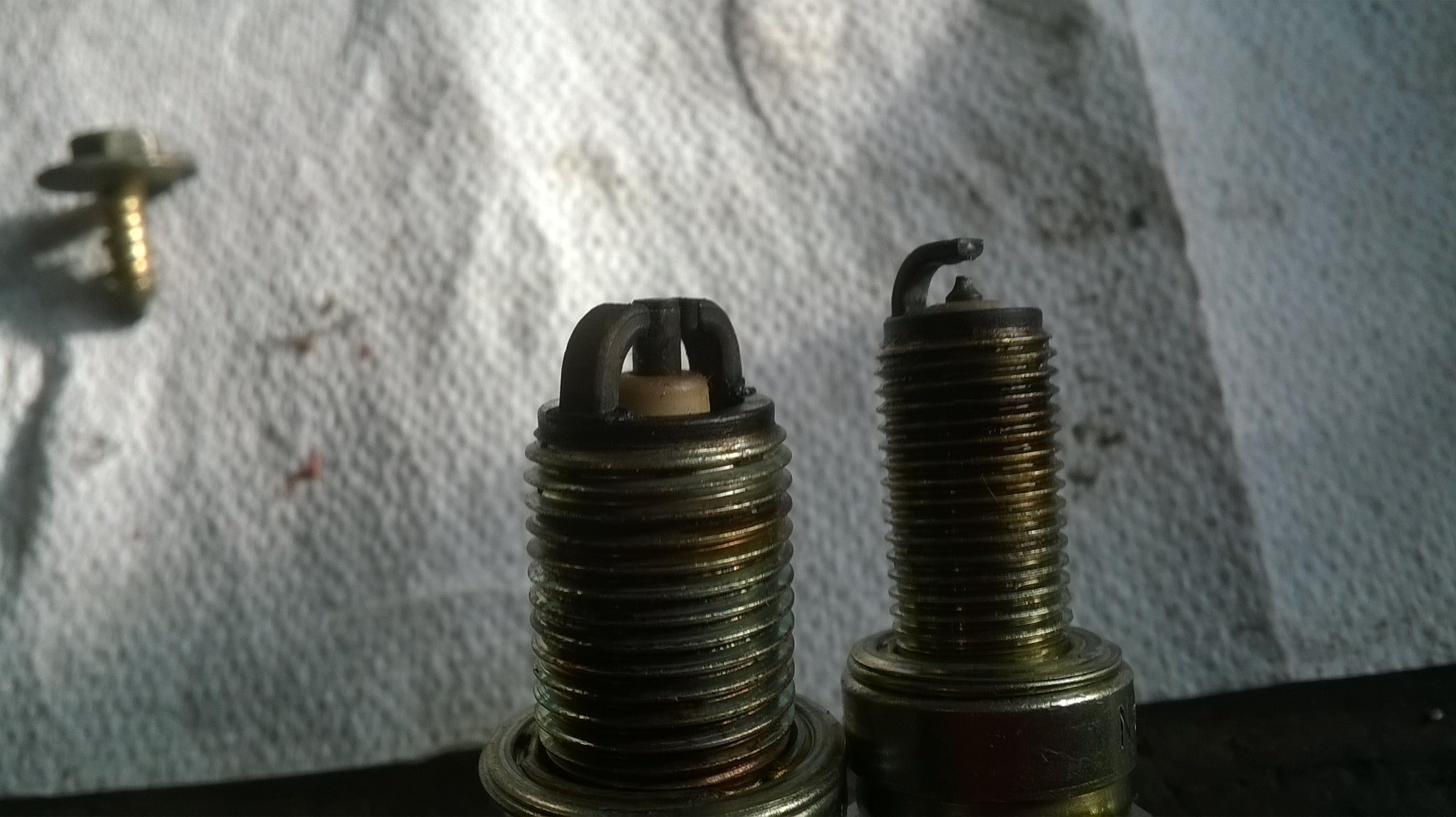

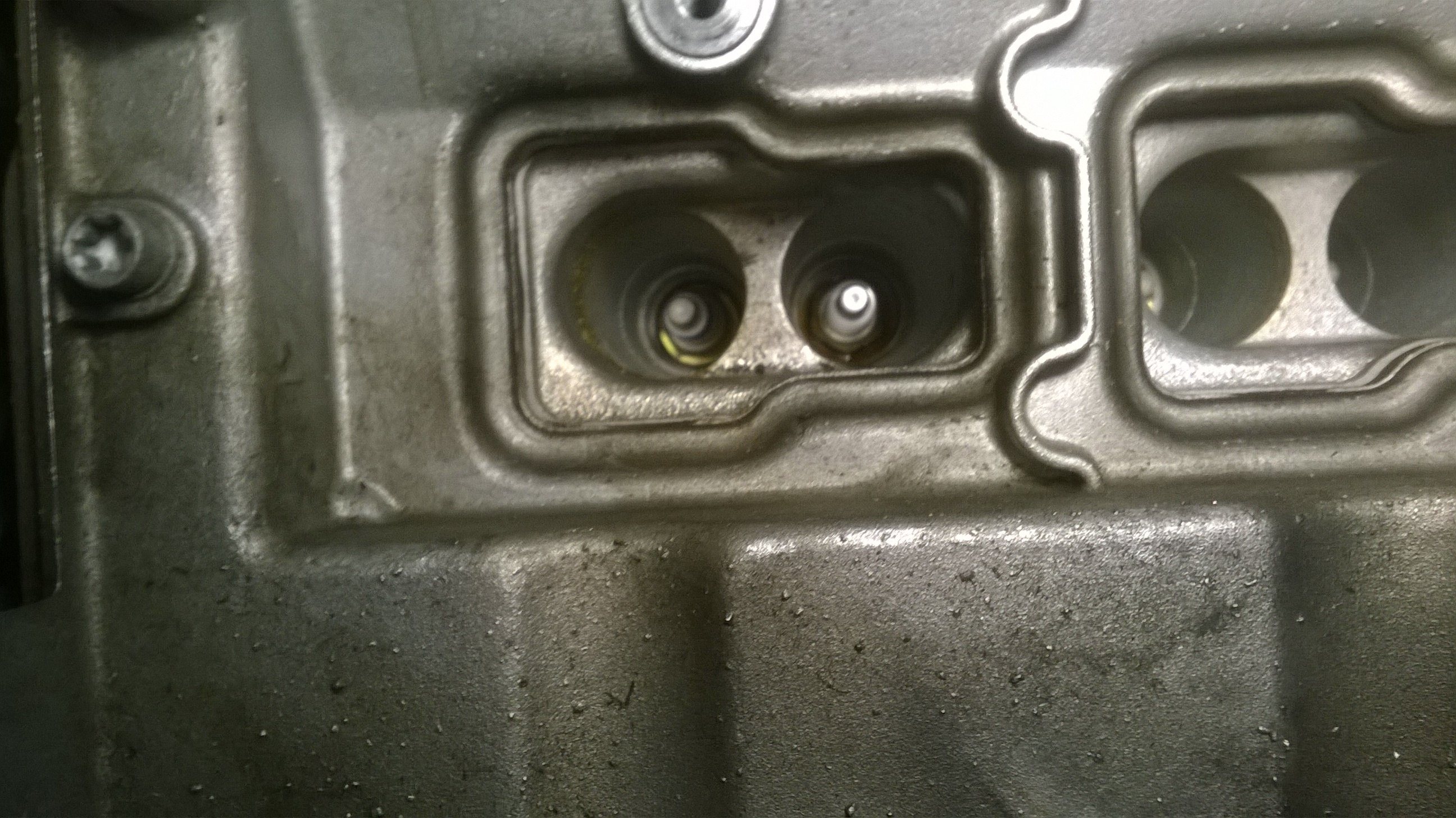

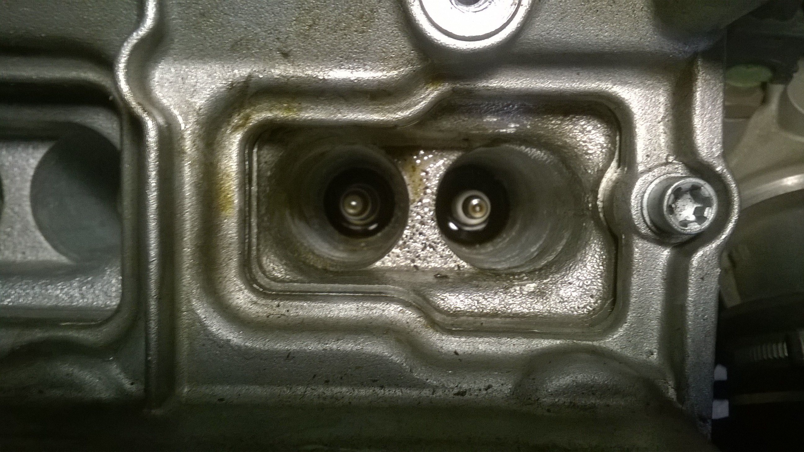

La guarnizione del coperchio valvole trafilava anche internamente , 2 sedi candela del cilindro 4
ed una del cilindro 1 erano allagate d'olio
Pulite le sedi tamponando con carta ed usando un cacciavite per farla infilare a fondo ,
le candele a parte il trafilamento d'olio sono pulite

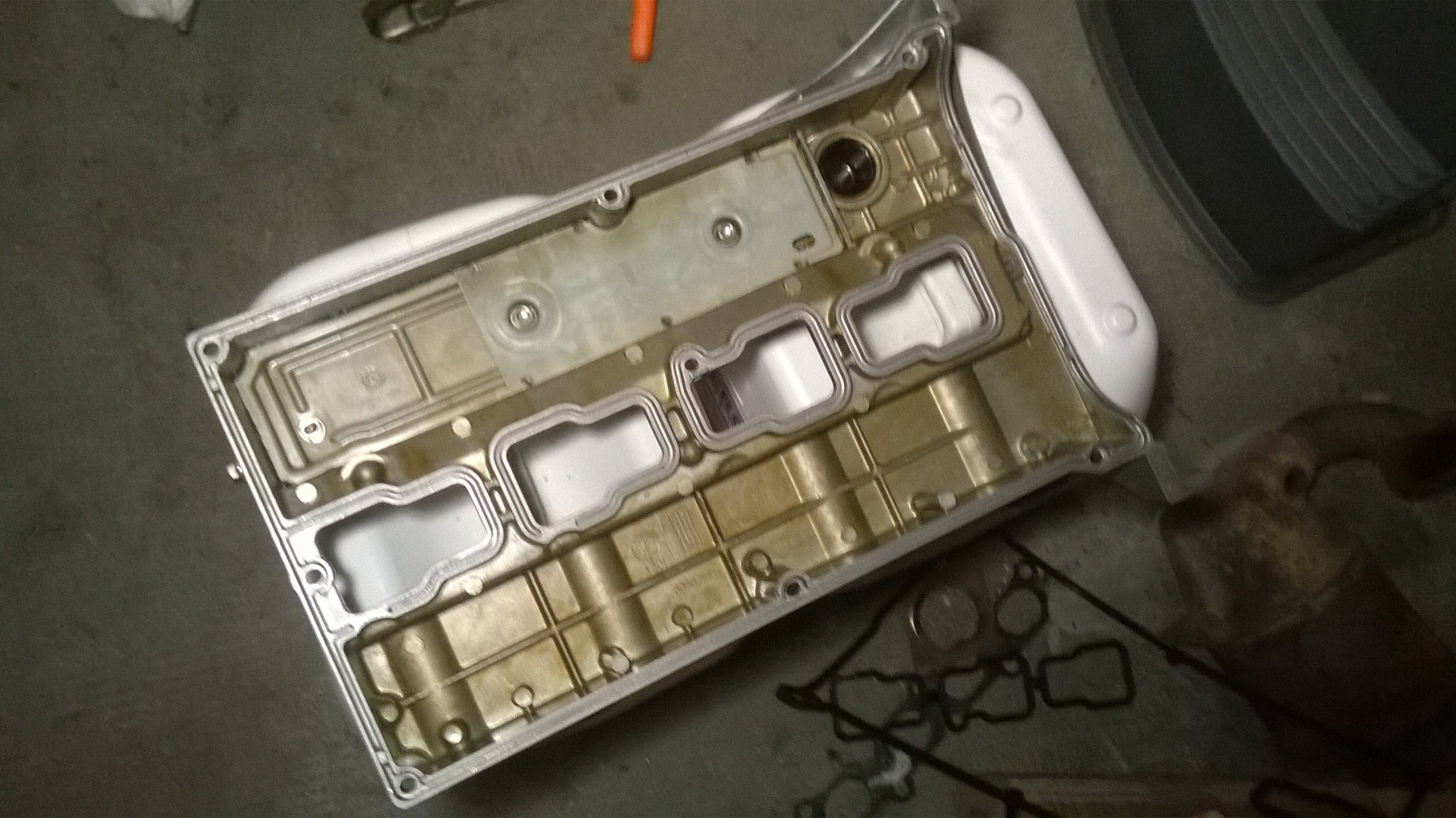

Ho cominciato a smontare il coperchio delle valvole ed ho pulito bene la superficie
di battuta , la pasta sigillante era stata messa solo negli angoli più acuti con il
castelletto dei cuscinetti degli alberi a camme , quasi tutti si limitano a quei punti .
Lavato il coperchio , soffiato ed asciugato per bene , domani guarnizioni nuove ,
pasta sigillante e richiudo
Ho provato a lavare la vaschetta del liquido refrigerante , prima l'ho riempita di candeggina
e l'ho lasciata in ammollo qualche ora
Poi l'ho risciacquata a lungo con acqua bollente ed è uscito di tutto ma le pareti
sono rimaste sporche ; ci ho versato allora del solvente acrilico ed ho agitato bene
a lungo , è uscita nuovamente un bel pò di porcheria ma si vedono ancora dei
sedimenti all'interno .
Alla fine , mentre cercavo il tendicinghia su Ebay ho trovato anche la vaschetta nuova
a 25€ ed ho fatto che prenderla , non è nera nella parte superiore come l'originale
ma l'importante è che faccia il suo lavoro .
