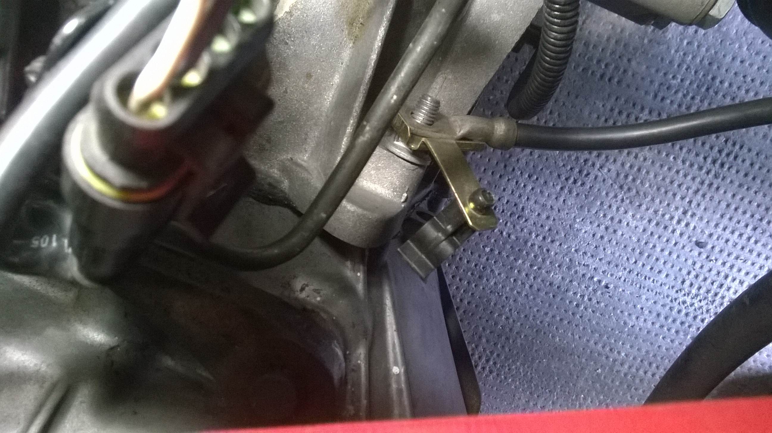

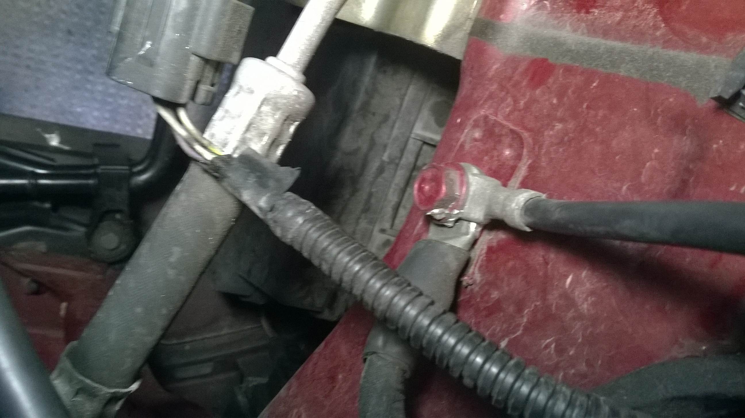

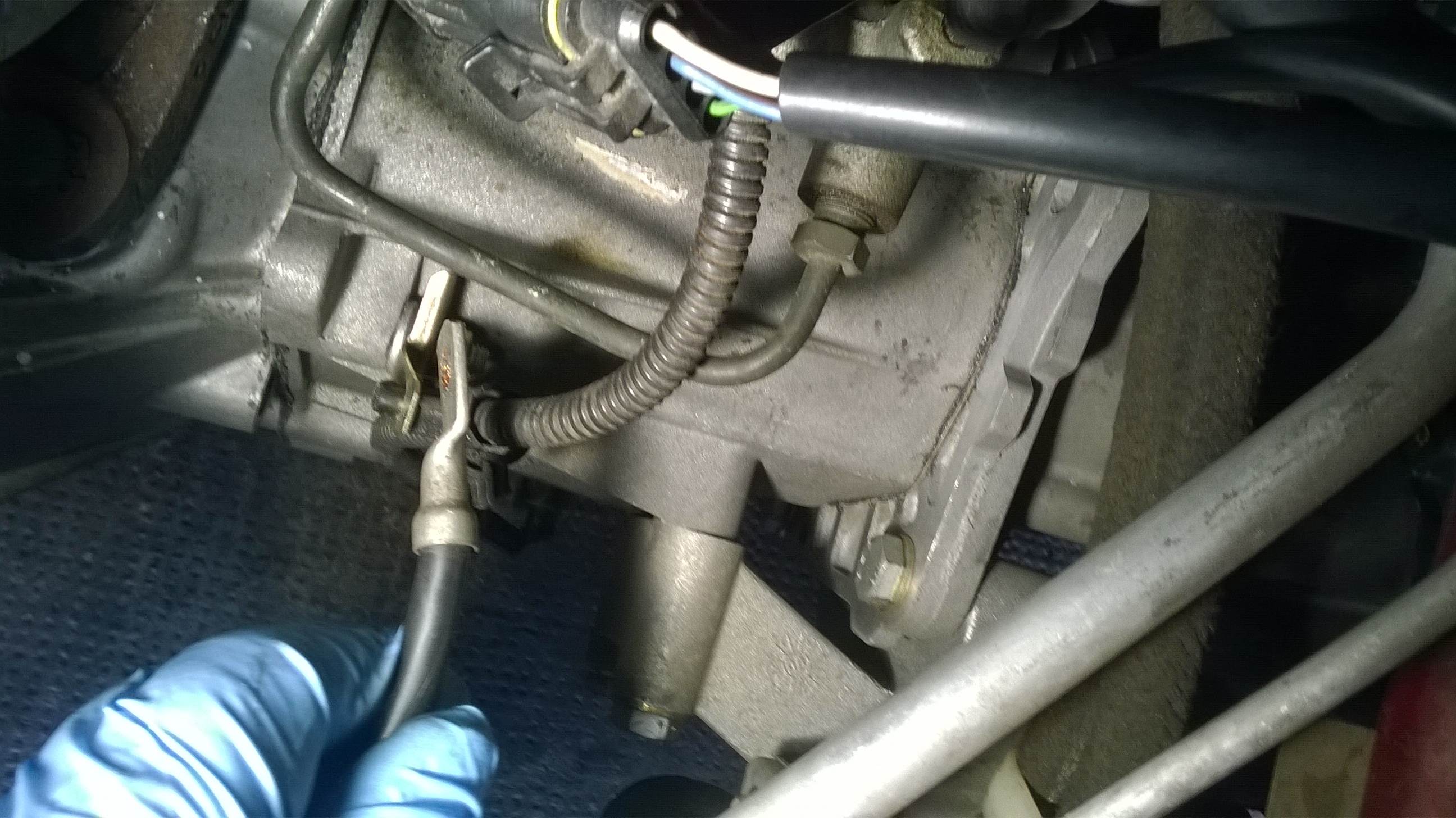

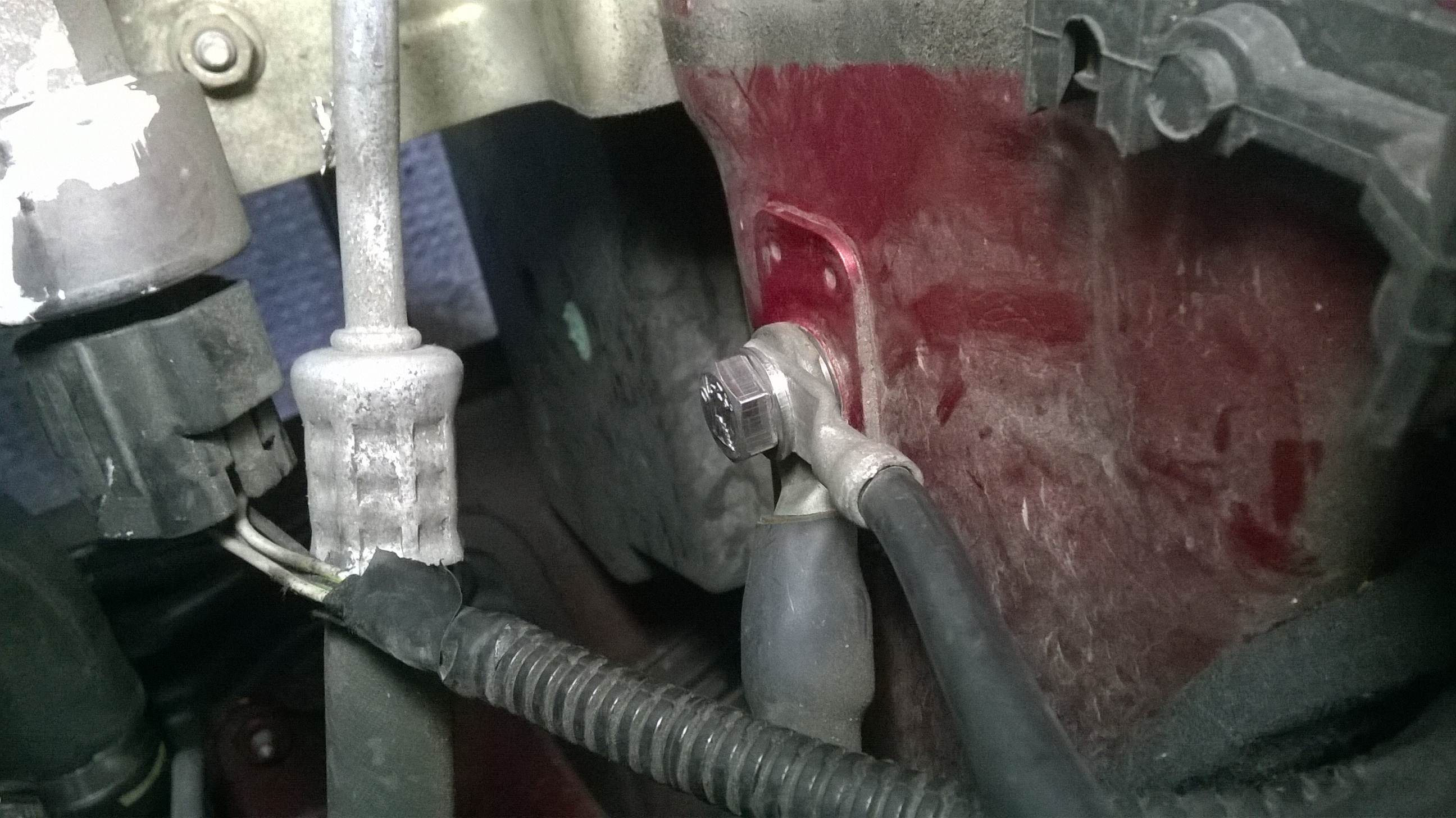

Messo a posto il cavo di massa
Ottimizzata anche la massa sul telaio
Tolto il suo bullone e sostituito con uno in Inox mettendo una rondella Inox sotto la testa del bullone
ed un'altra tra i cavi ed il telaio poi ho rimontato tutto .
Infilo la chiave e questa volta è partita al primo colpo , rumore di punterie però .....
Subito ho pensato che fosse per il circuito idraulico vuoto , spento e rimesso il
livello al massimo (alla fine con tutto lo svuotamento ed il cambio filtro ce ne sono andati
5 kg esatti ) .
Riaccendo ma continua a picchiettare di punterie , come per un gioco eccessivo
cosa che quando l'ho portata a casa però non faceva .....
Torno a ricontrollare la distribuzione .....
