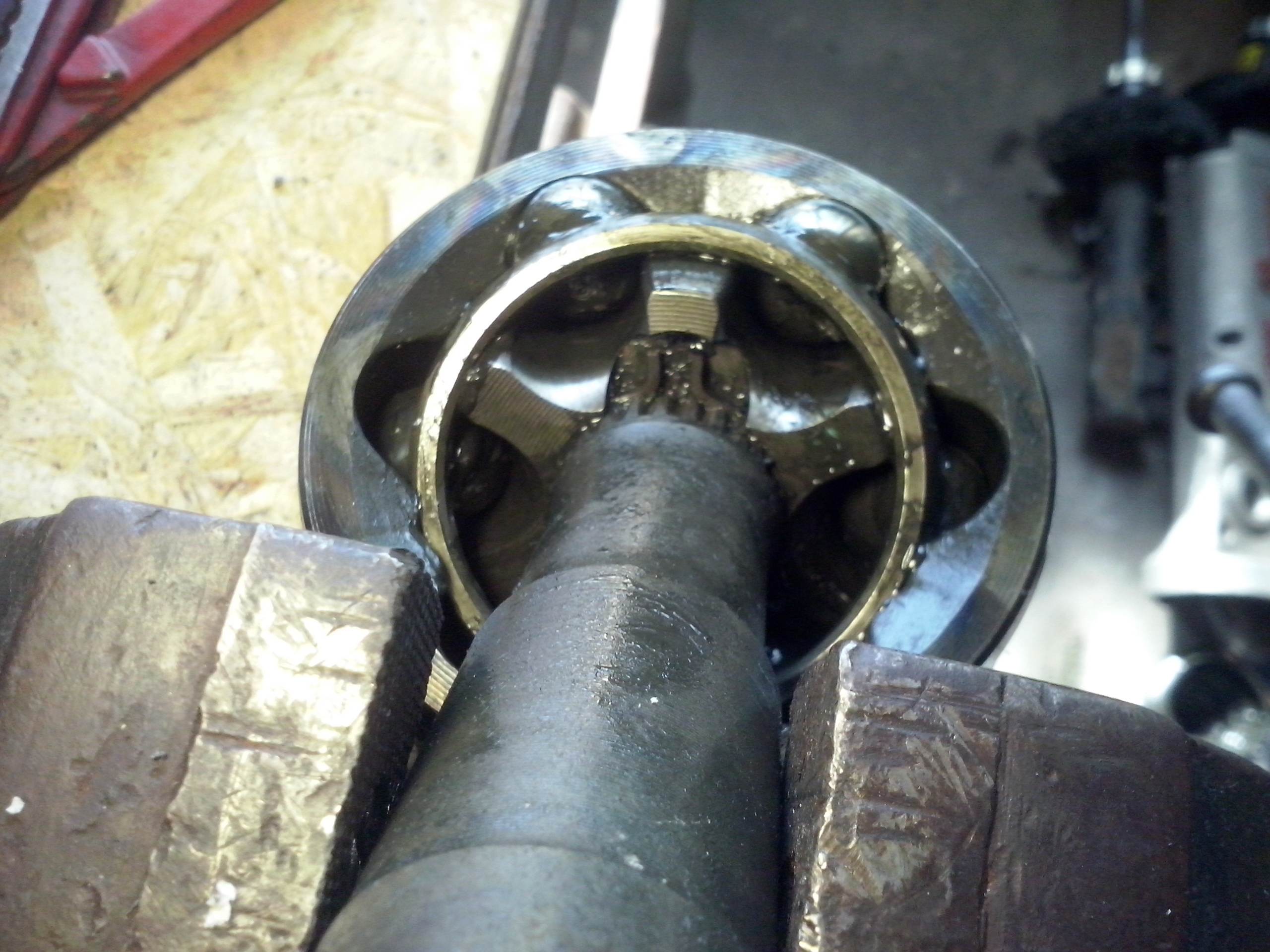

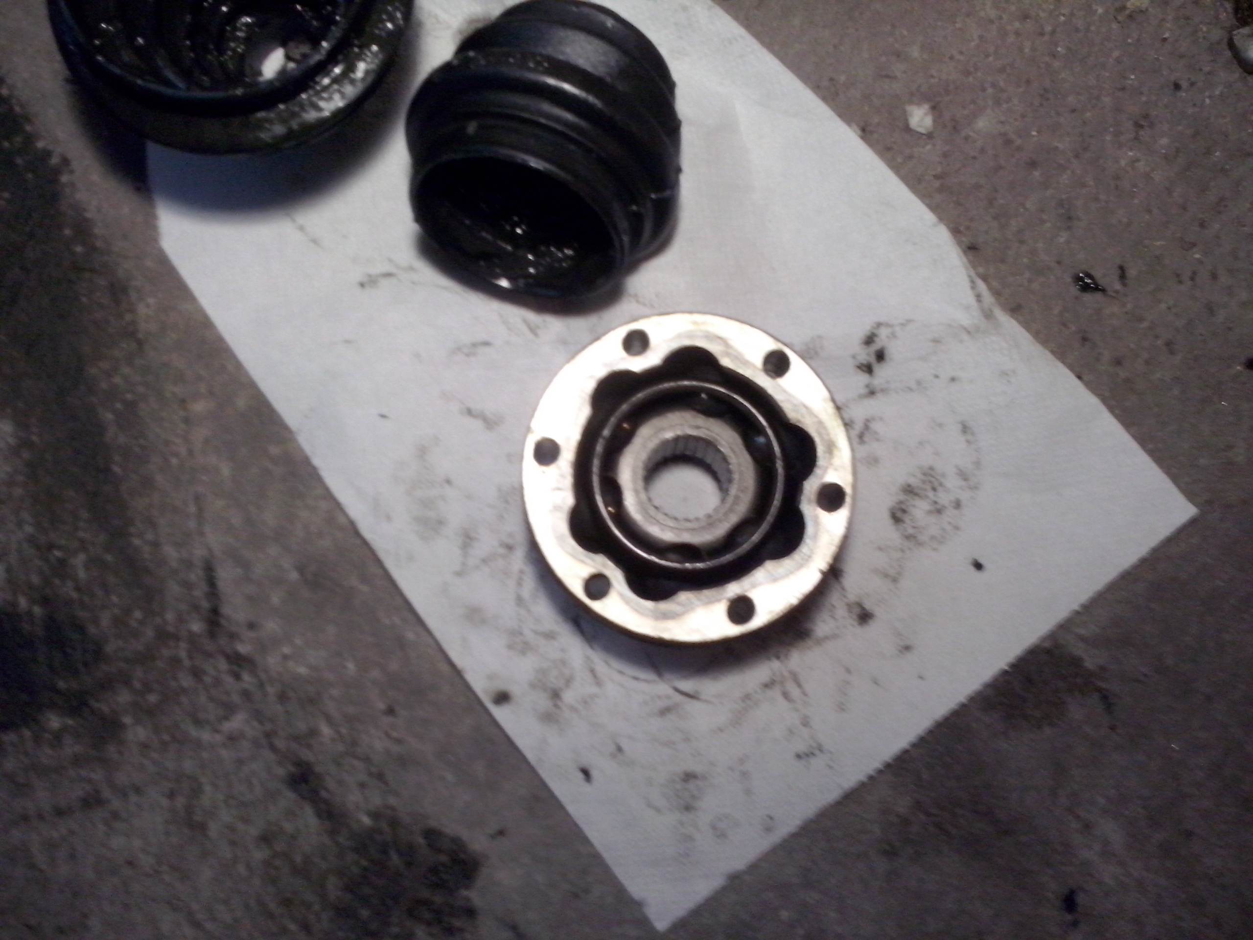

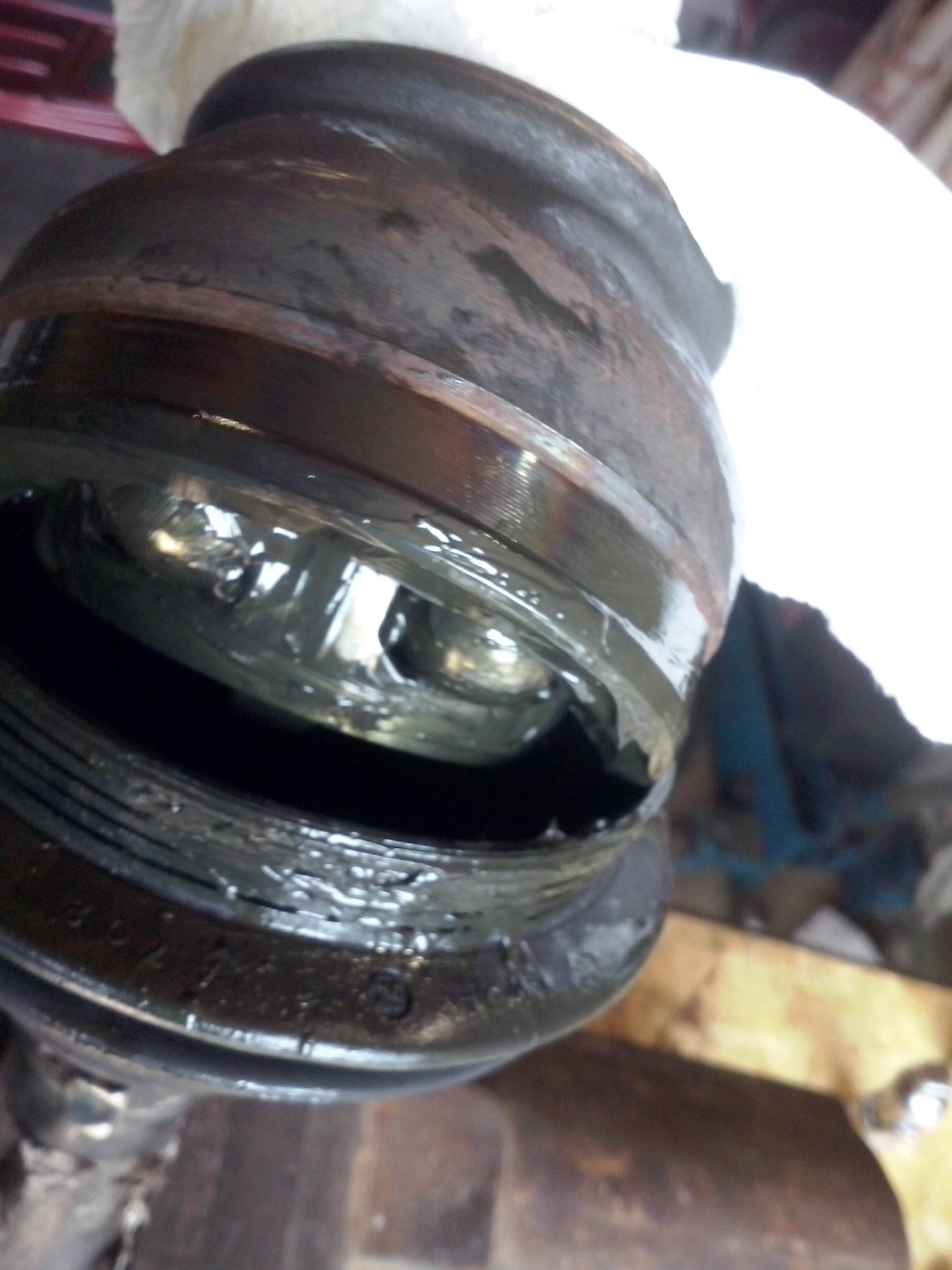

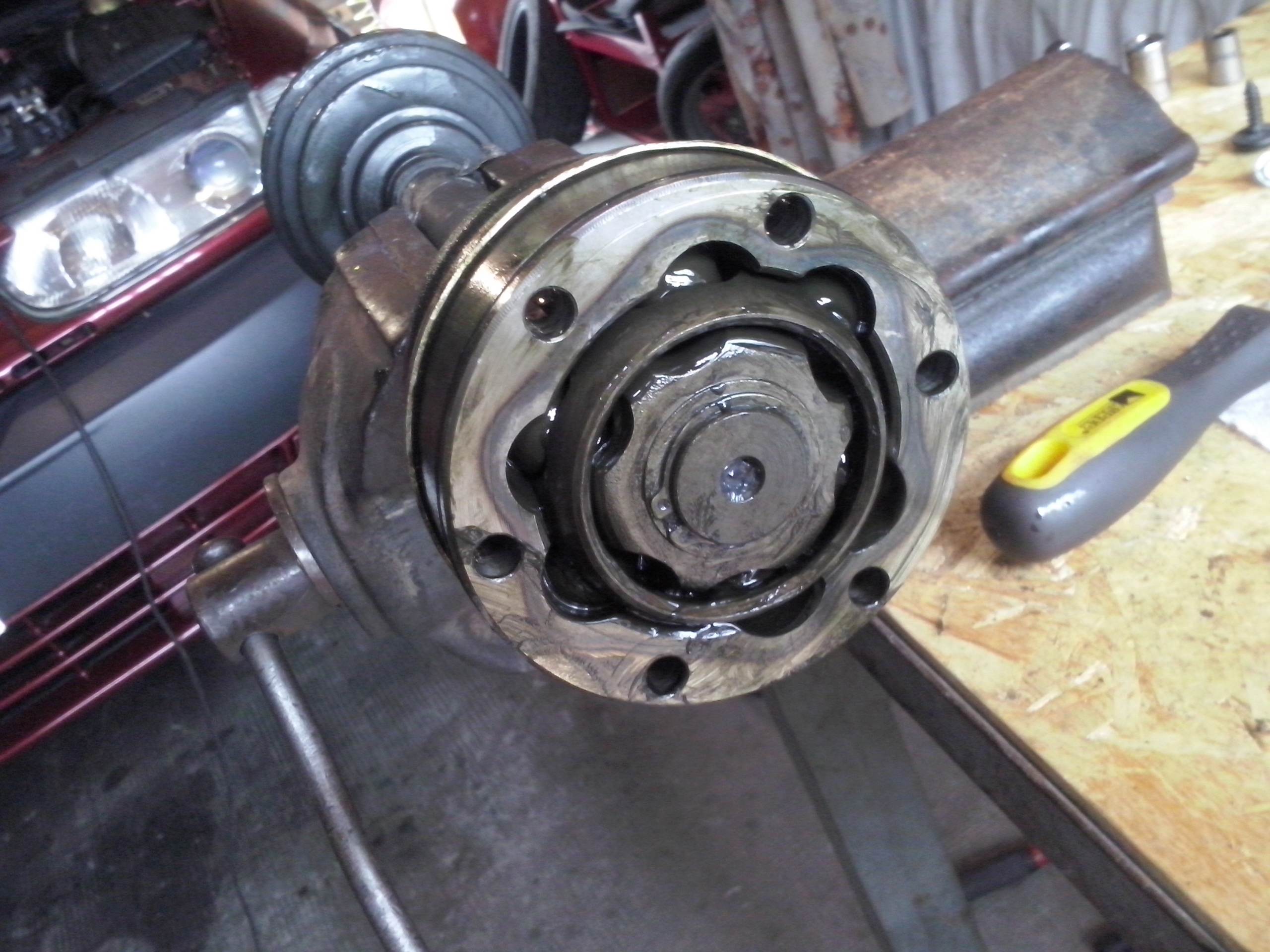

Smontato i semiassi ed effettivamente il giunto interno soprattutto del destro non piegava
liberamente ma sembrava leggermente grippato nonostante il grasso al suo interno non presentasse
segni di deterioramento come quello dei cuscinetti mozzi .
In pratica non si muove liberamente sul suo castello , smontato e pulito ancora peggio , a mano non
si muove proprio
Il giunto esterno destro invece aveva un gioco un po eccessivo solo in una posizione della piega ,
strano non picchiasse in sterzata il sinistro lo dove ancora aprire .
Presumo che per sfilare l'esterno debba rompere la gabbia delle biglie come avevo fatto con quelli
della Toyota , non si arriva da fuori a rimuovere l'anello interno di fermo

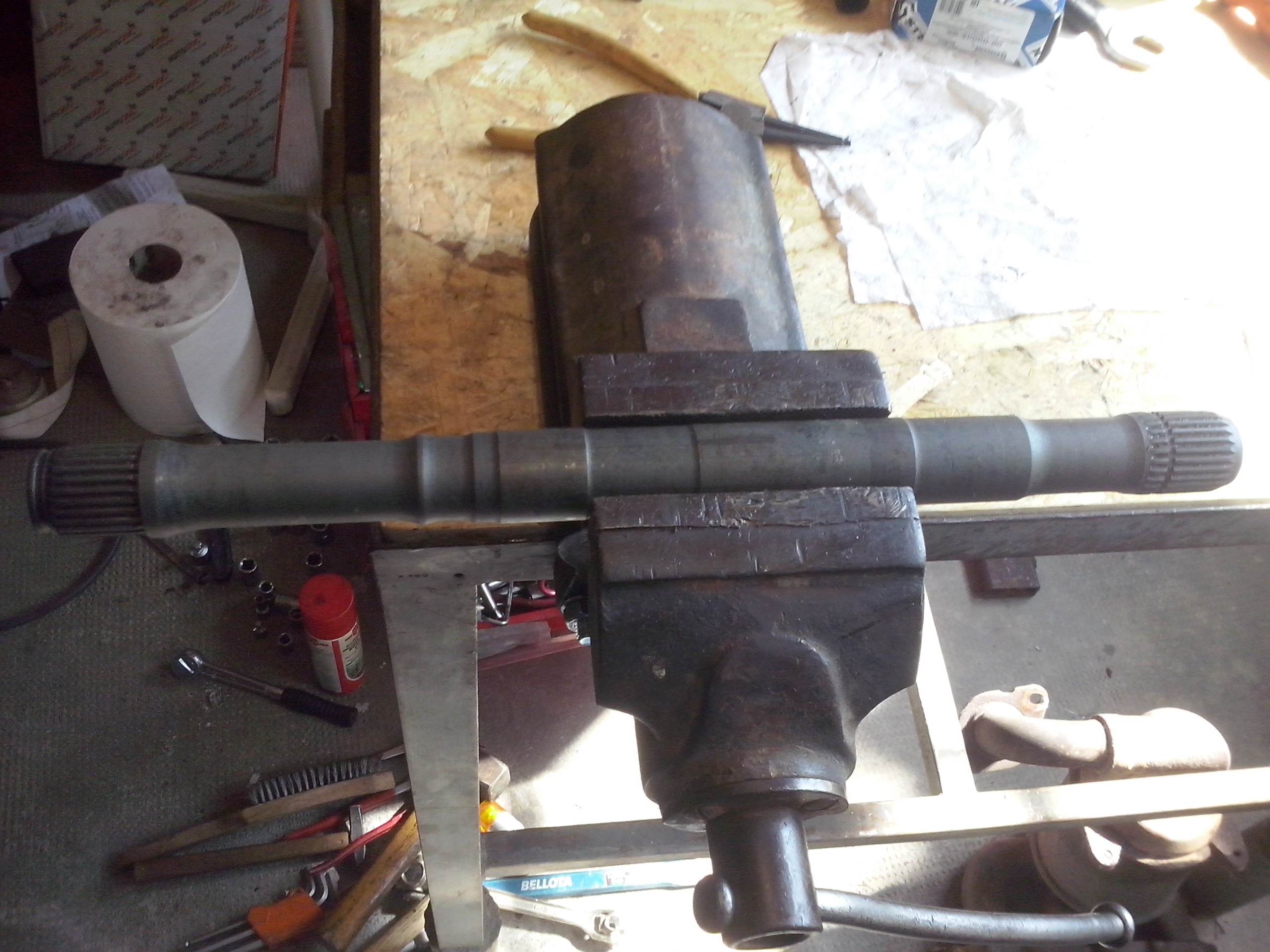

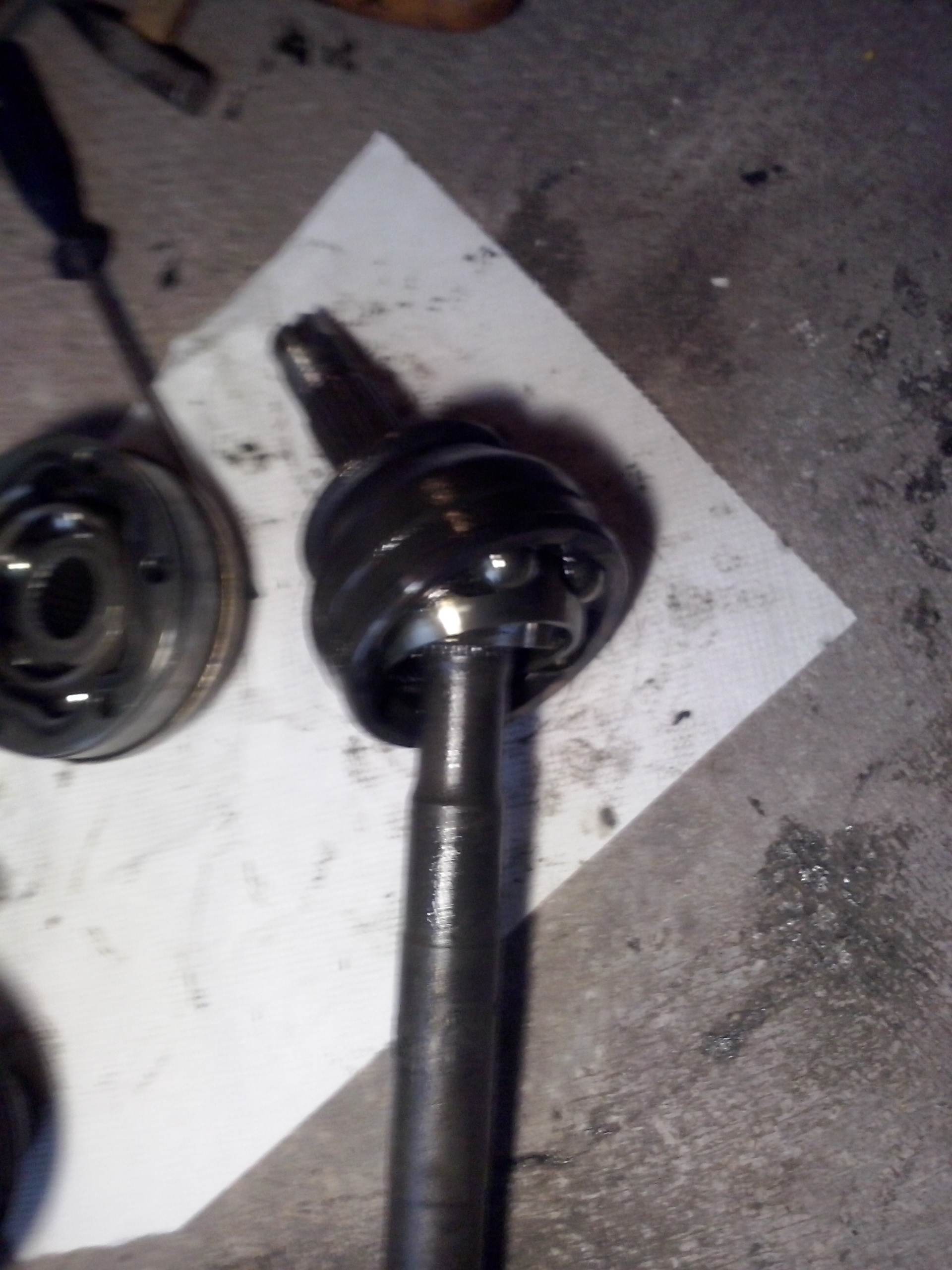

Ho comunque preparato i due semiassi per il montaggio , il giunto esterno era più facile del
previsto da smontare , la coppiglia di fermo ce l'ha sotto la cuffia .
In questo Fiat ha superato Toyota nella progettazione , semiassi puliti comunque

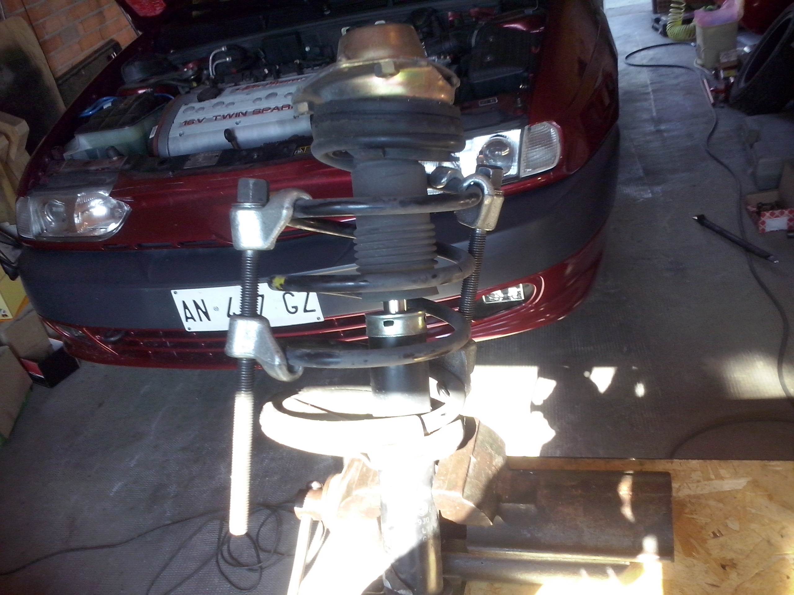

Ho cominciato a smontare gli ammortizzatori , ci ho provato almeno ...
Mai smontati da nessuno , sono ancora i suoi originali ....
... una volta strette le molle ho provato per almeno un quarto d'ora ad allentare il dado dallo stelo
con la pistola ma non si è mosso neanche di un millimetro .

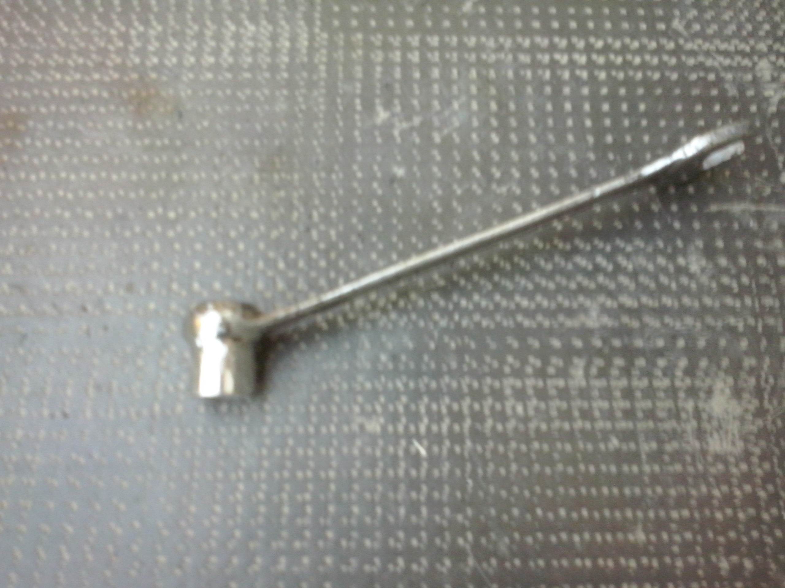

Ho sacrificato allora una chiave da 22 ed una bussola da 18 per farmi una chiave che aggrappasse
il dado e che mi permettesse di tener fermo lo stelo con l'inserto torx
Almeno così riuscivo a far forza , infilando un tubo di prolunga sulla torx ma quando ero al punto che ormai pensavo si
sarebbe spezzata la chiave si è spannato l'inserto torx dello stelo ; non ho provato col cannello perchè voglio recuperare

Per smontare il giunto alle toyota o hiunday che hanno l anello all interno basta battere con la mazzetta sulla parte interna del giunto(quella che sta a contatto col millerighe) e con un paio di colpi viene via.
Io avevo tagliato direttamente la gabbia col flessibile , una volta sfilate 2 biglie il resto si era sfilato senza problemi
tanto i giunti li dovevo cambiare ;)
Ahh. Vabbene lo stesso allora. Io questo metodo lo uso quando devo cambiare la cuffia e riutilizzare il giunto.
Non ci avevo neanche provato a picchiare con la mazzetta , avevo visto la procedura su di un tutorial
ed ero andato giù di scintille :D , buona a sapersi se si dovesse rompere una cuffia ;)

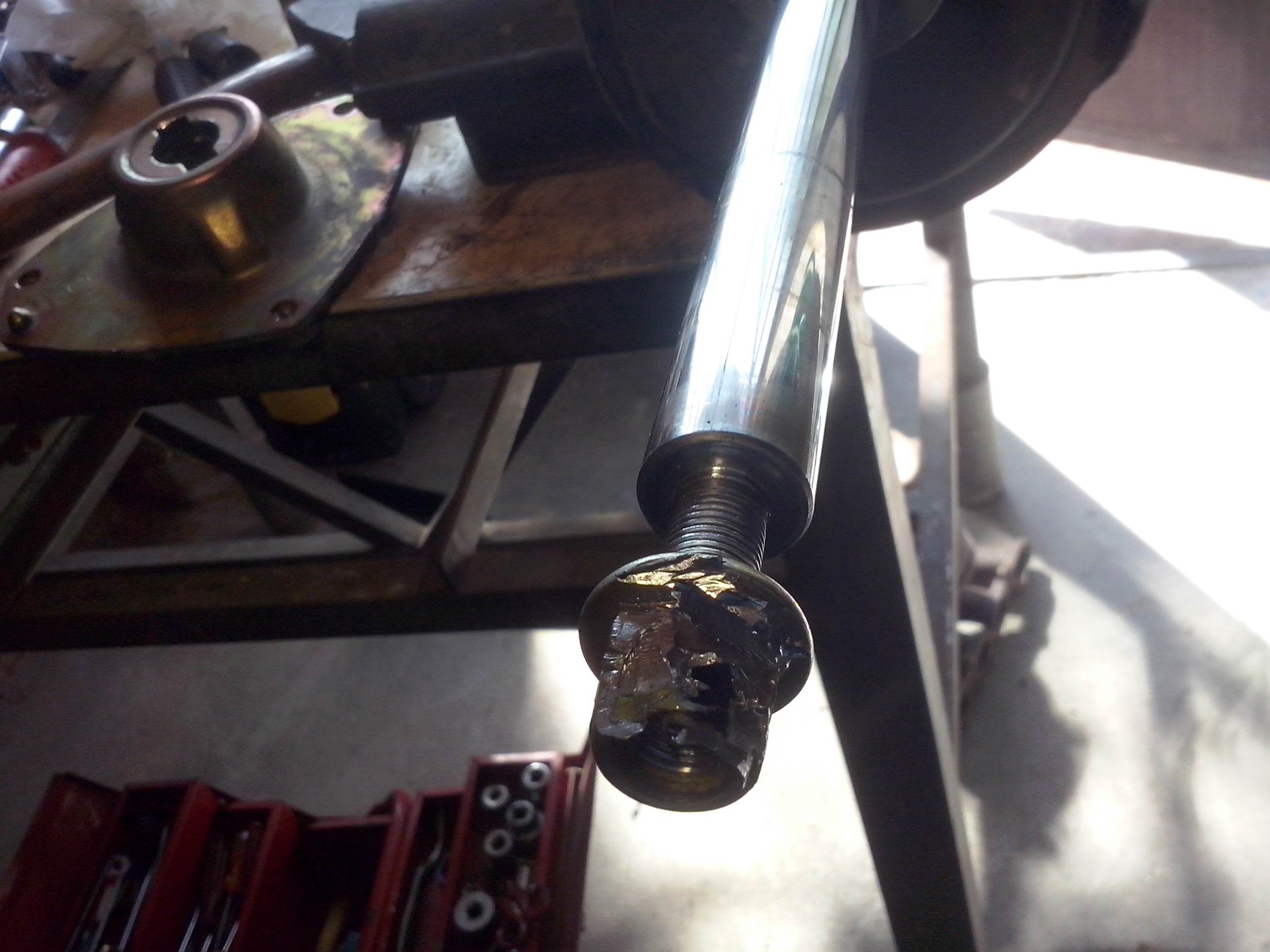

Andato giù di scalpello su tutti e due , anche l'altro non c'era verso di allentarlo
recuperati tamponi in gomma di fine corsa delle molle

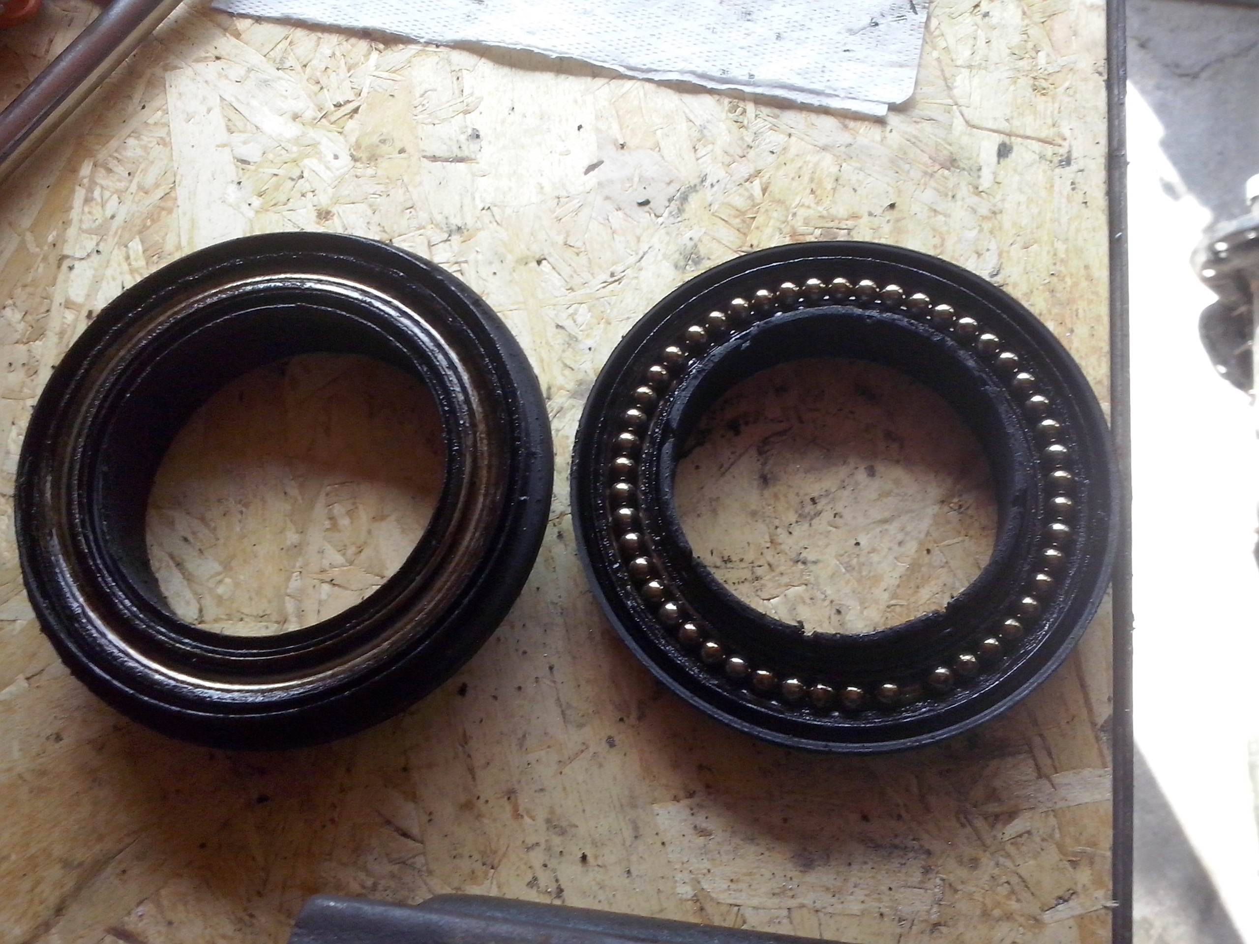

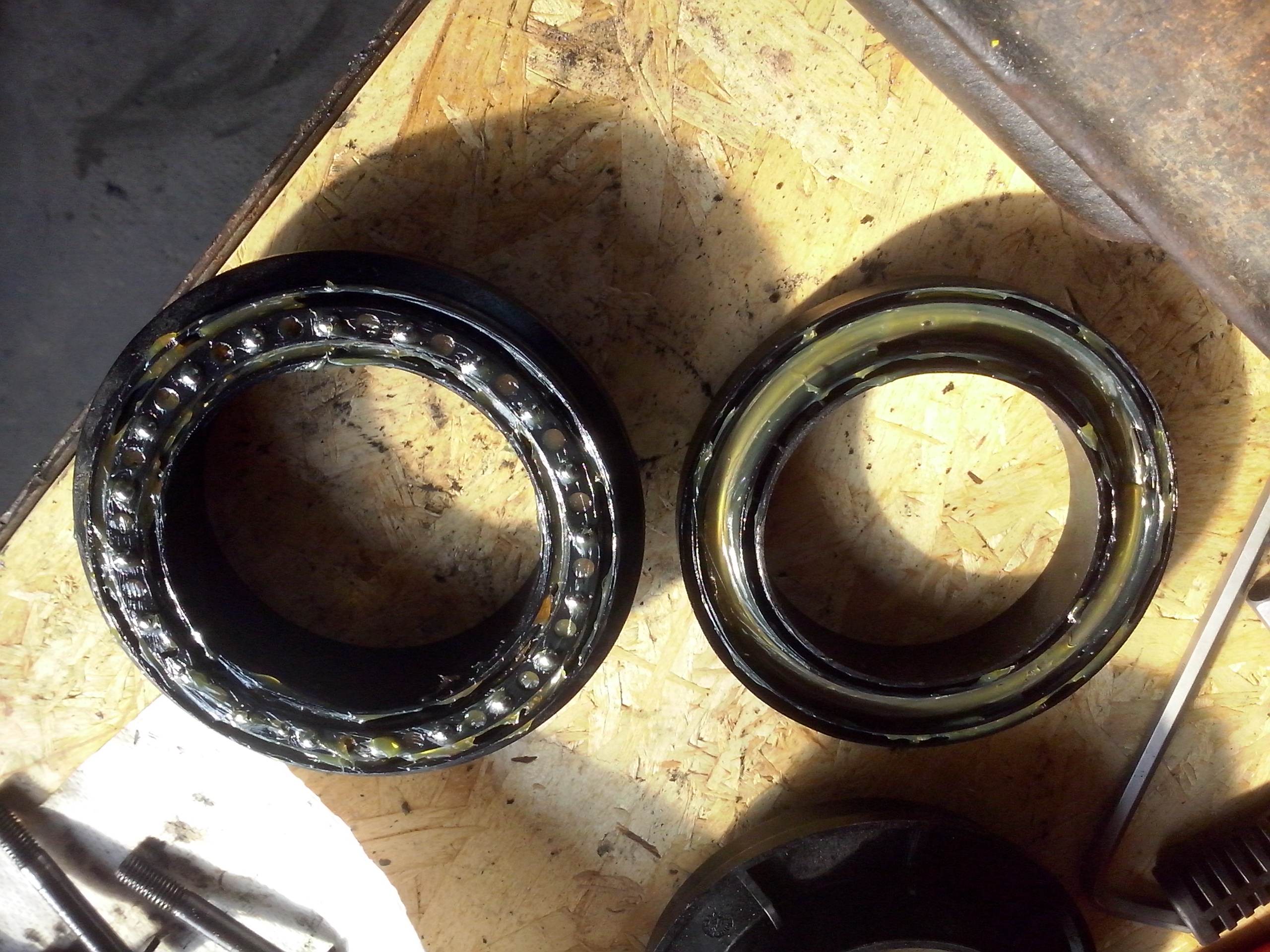

Ho poi aperto i suoi cuscinetti dei duomi ed anche li il grasso era seccato come in quelli dei mozzi
avrei potuto semplicemente pulirli ed ingrassarli nuovamente ma avevo già preso i cuscinetti nuovi ,
in ogni caso non li butto , una bella pulita e li archiviamo nelle scatole .

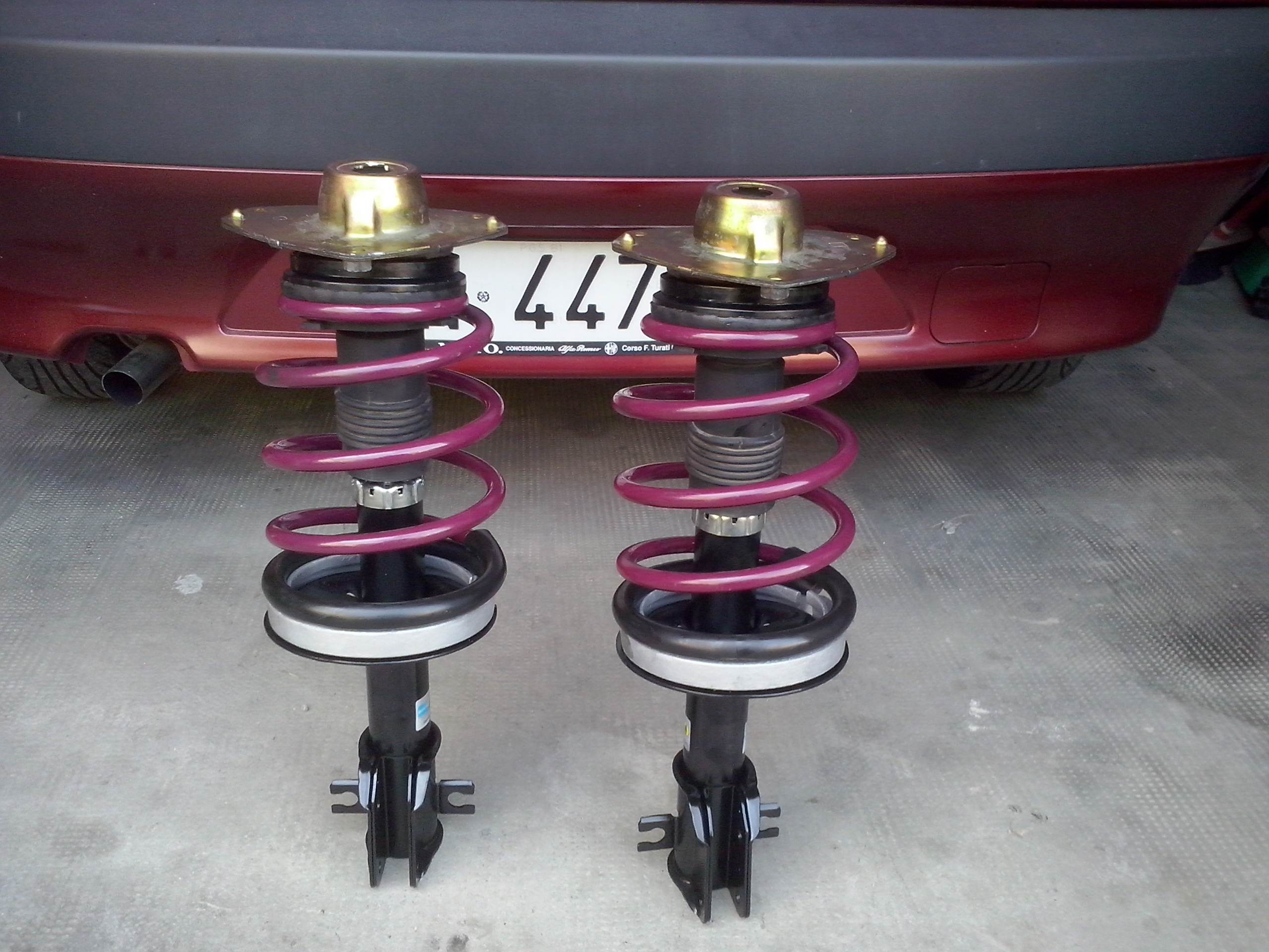

Alla fine chi la dura la vince , più che evidente che i vecchi ammortizzatori fossero scarichi , basta
vedere la differenza di ritorno dello stelo con quelli nuovi .

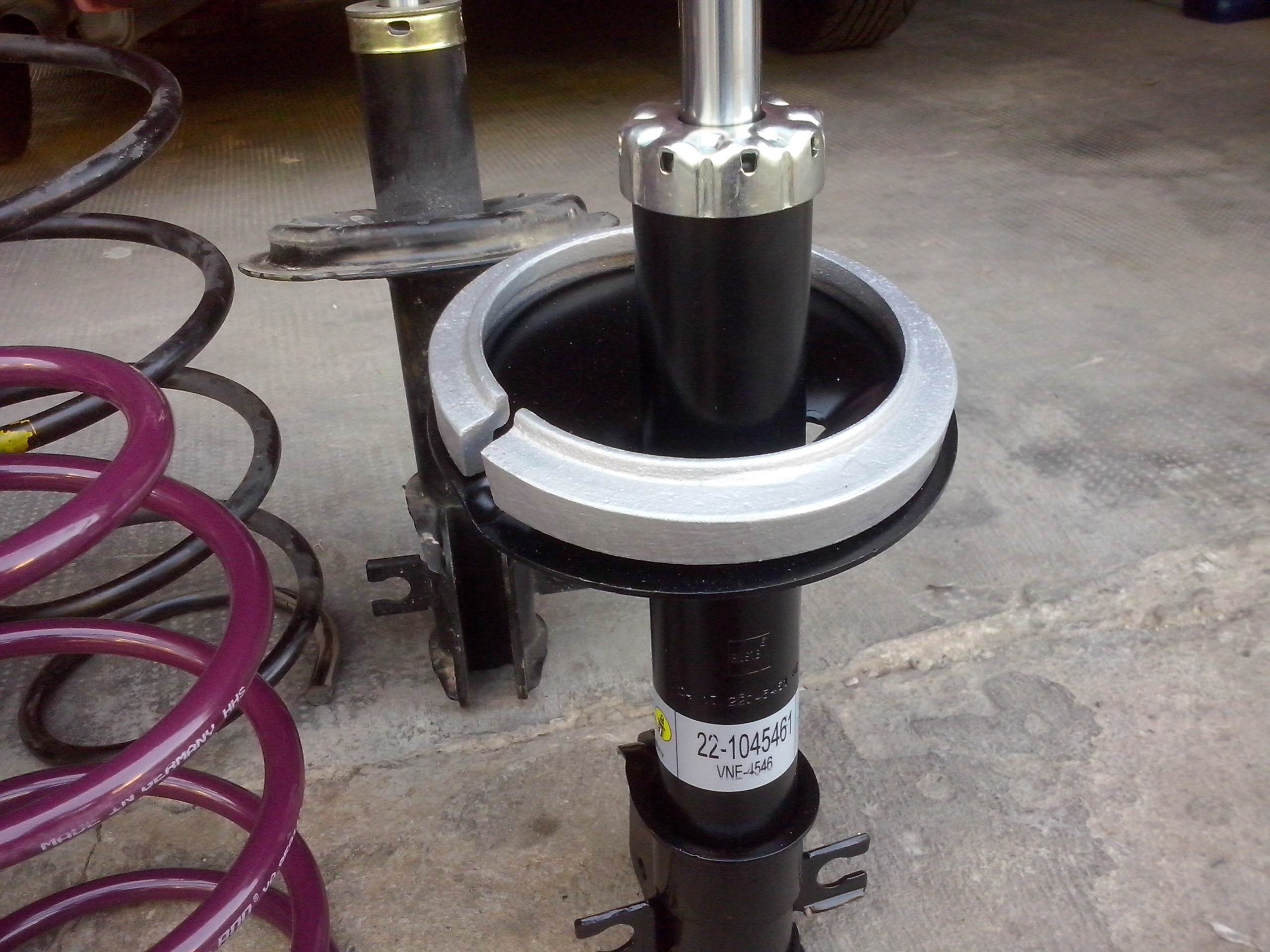

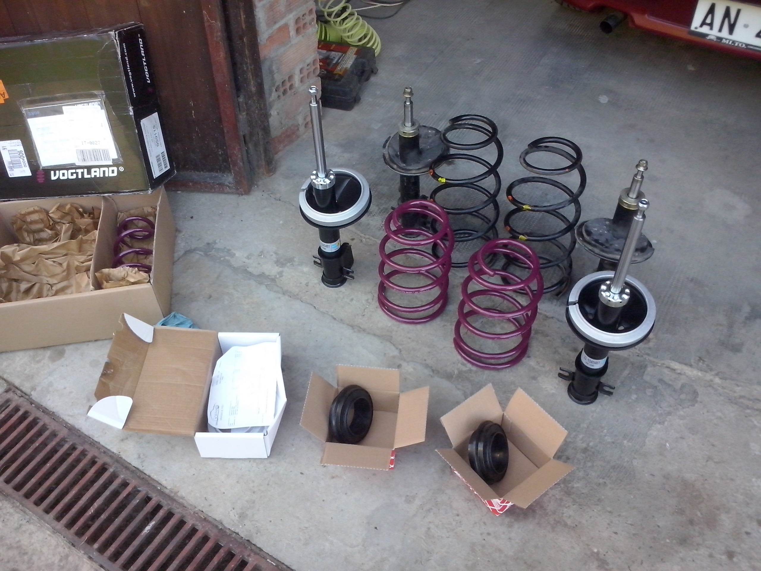

Le molle sportive me le han vendute come -35 anche se in estensione da smontate ci son circa 10 cm di differenza ,
per non abbassarla troppo ho montato sotto le molle dei rialzi da 2 cm , di solito vengono usati sui fuoristrada
per alzare l'assetto o posteriormente sulle auto a cui montano impianti a gas .

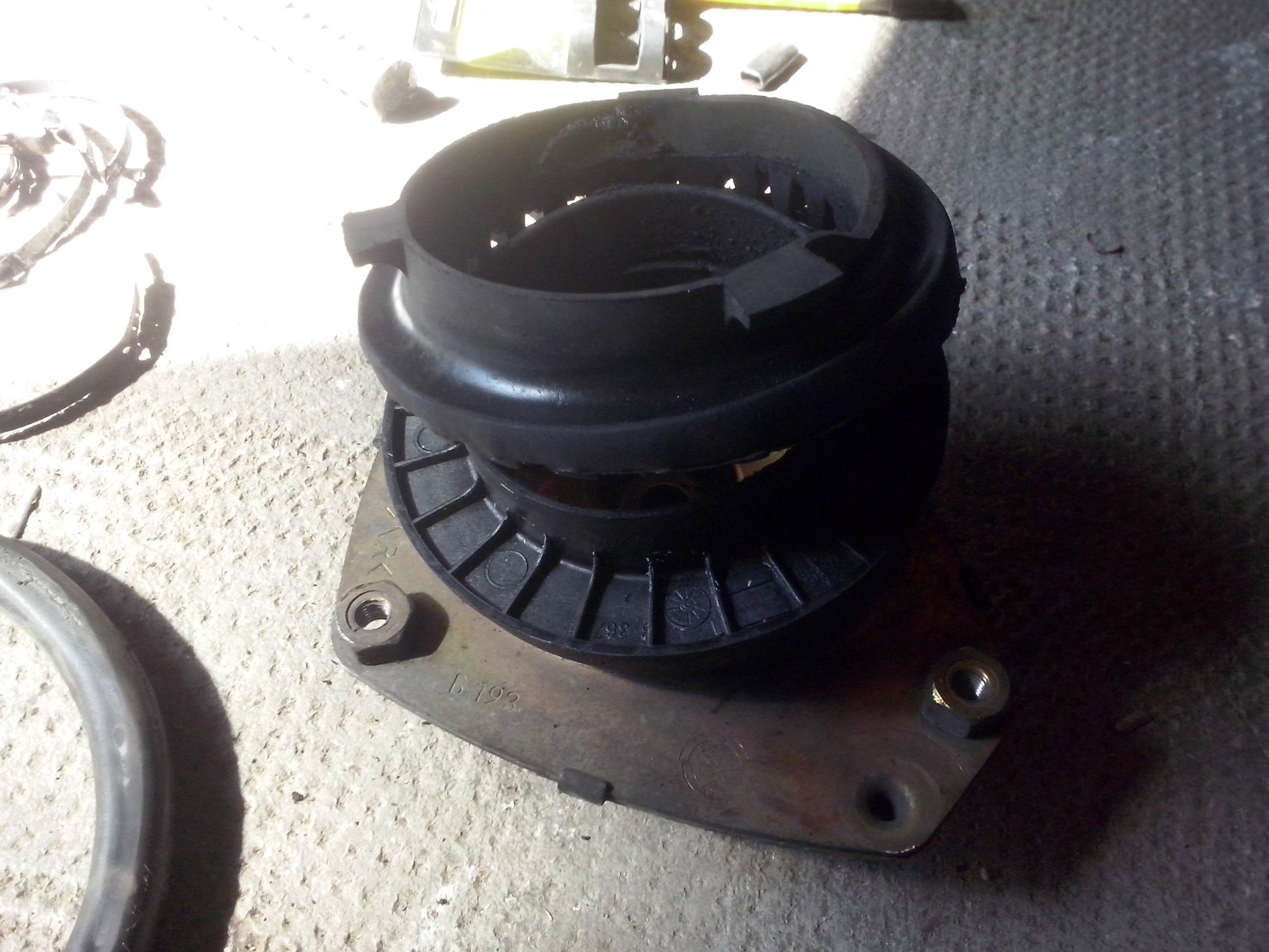

Aperti anche i cuscinetti dei duomi nuovi ed ingrassati abbondantemente , quasi sempre li sporcano
solamente un po di grasso .
E quelli anteriori son fatti , già rimontati ....

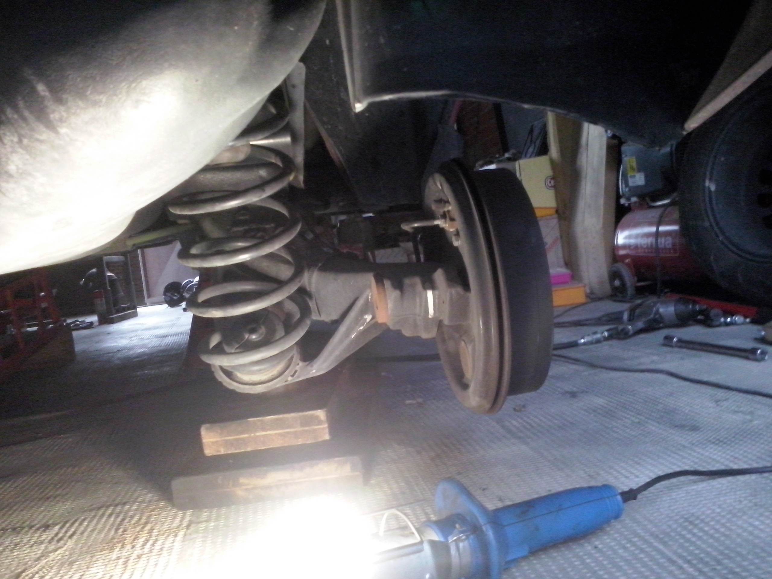

Passato poi ai posteriori , dopo aver tolto i dadi inferiori degli ammortizzatori alzata , tolte le ruote per
svitare anche i bulloni superiori che si vedono in un foro dietro la parte alta della ruota al fondo
di un tubo cilindrico in plastica che serve a non far cadere il bullone dentro al telaio .
Cosa manca a queste Alfa Romeo sono dei punti solidi per il sollevamento , si deve sempre
puntare col cric sotto ai ponti quindi per poter far scendere il ponte ho dovuto alzarla un lato
alla volta e farla scendere appoggiandola con degli spessori sopra a delle travi di legno
sui supporti anteriori del ponte , abbassandola il ponte è sceso per poter sfilare le molle
che nella parte inferiore hanno un tampone di fermo imbullonato da sotto .

Ma che molle da assetto hai montato ?
Perché gli spessori di rialzo? Devi considerare che la molla più rigida si abbassa meno della originale col peso dell'auto...
