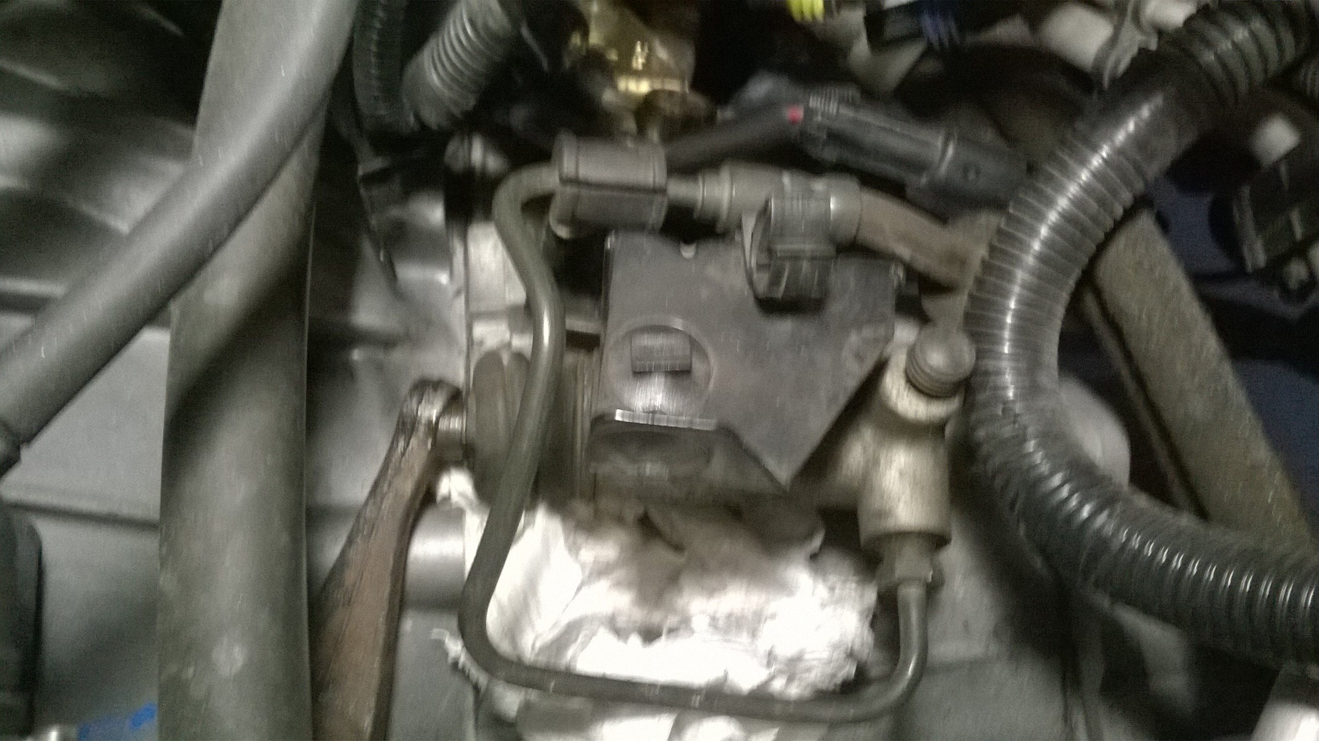

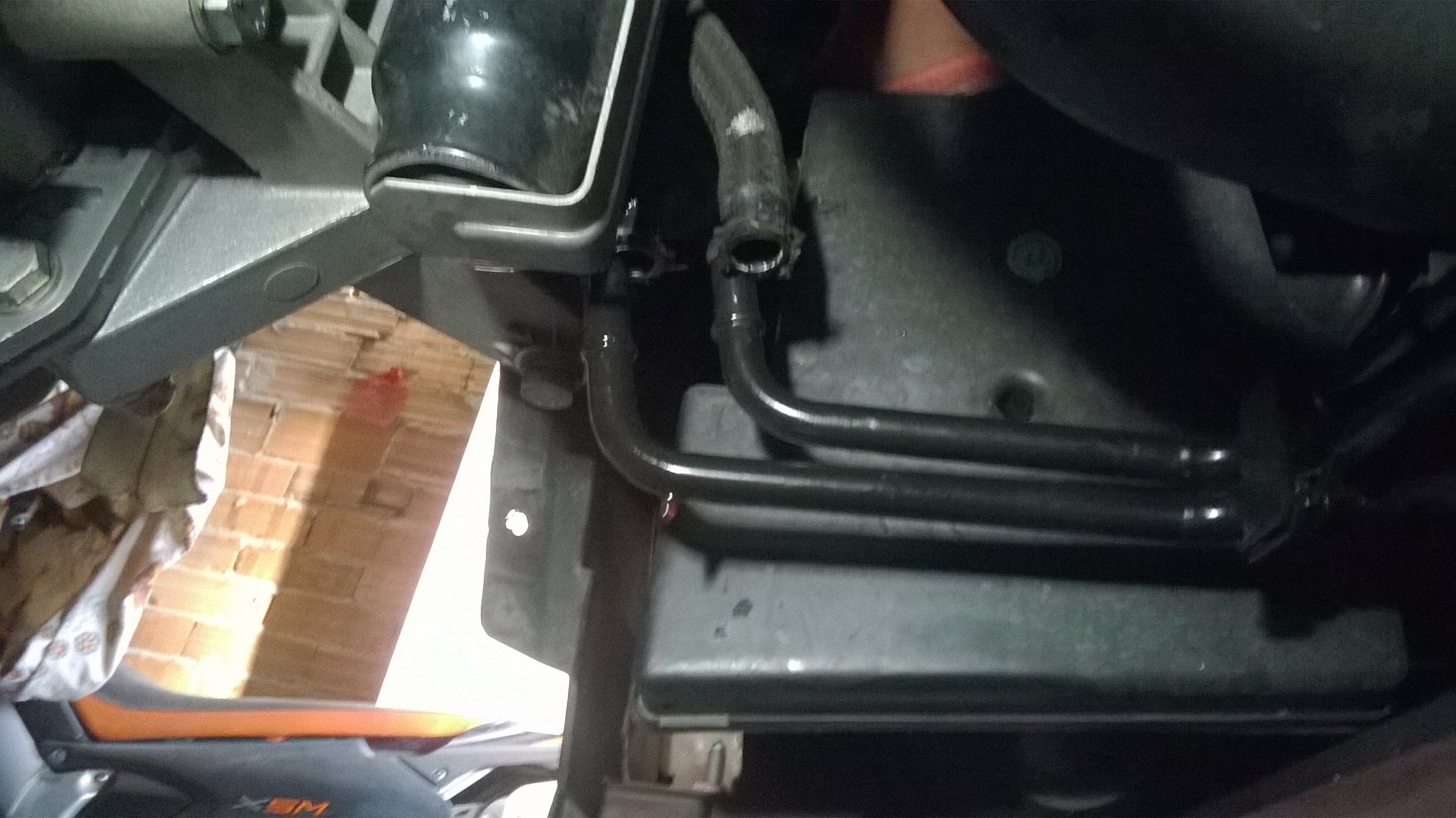

prima di cominciare col rimontaggio ho sostituito l'olio dell'idroguida , dopo aver scollegato
il tubo del ritorno dalla serpentina di raffreddamento che trafilava è uscito un olio grigiastro
ed opaco .
Ho lasciato svuotare la vaschetta , l'ho riempita nuovamente col Dexron nuovo ed ho lasciato
che si svuotasse nuovamente , riempita di nuovo ed ho fatto girare il compressore manualmente
prima in un verso poi in quello opposto sempre rabboccando la vaschetta e ruotando il volante
un po di volte fino a fine sterzo per ricambiare anche quello nella scatola guida , ripetuto più volte
fino a quando dai tubi usciva solo più olio rosso e limpido .
Scollegato anche l'altro tubo dalla serpentina ho lasciato che scolasse per bene

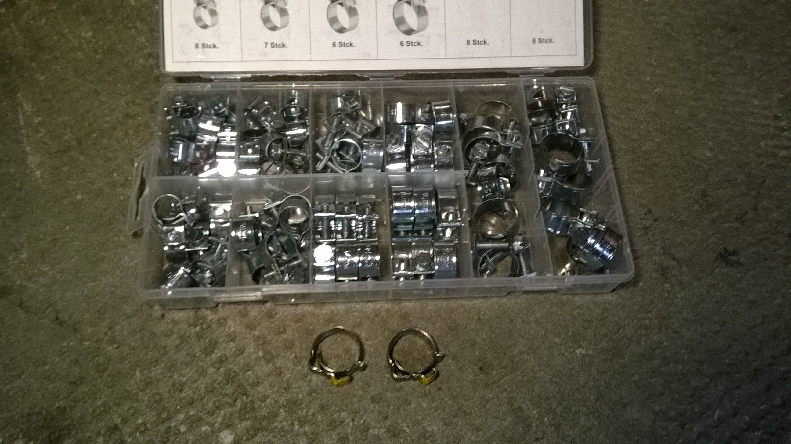

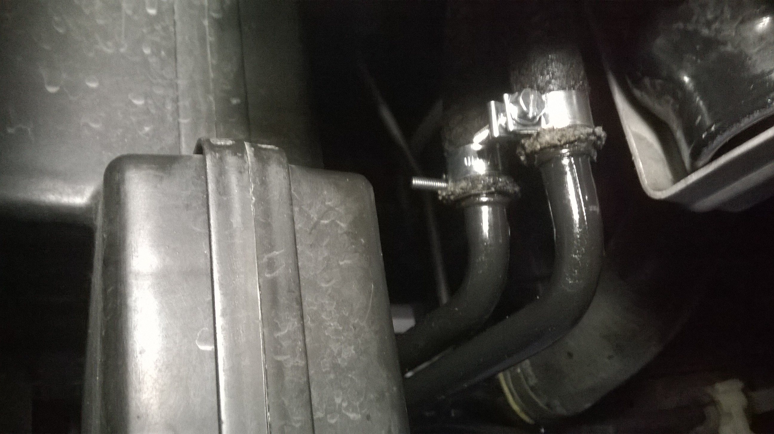

Mi sono poi preparato 2 fascette che stringessero un po meglio delle originali
Dopo aver pulito bene i tubi in gomma internamente e le estremità della serpentina con della carta
imbevuta di solvente ho dato un po di pasta nera ( volevo usare il mastice per guarnizioni ma quando
l'ho aperto era diventato gommoso perchè vecchiotto )
Infilati e serrati con le fascette a vite ho poi rabboccato nuovamente la vaschetta
non avendo svuotato la scatola guida ma avendole solo fatto ricambiare l'olio non
credo servirà fare lo spurgo mentre per l'aria nei tubi dovrebbe bastare farla girare
un po , avevo già fatto questo lavoro sulla Toyota ma con motore acceso facendo
buttare l'olio vecchio in una tanica dal tubo di ritorno rabboccando con olio nuovo
la vaschetta facendo muovere lo sterzo fino a fondo corsa e la cosa era stata più
rapida .

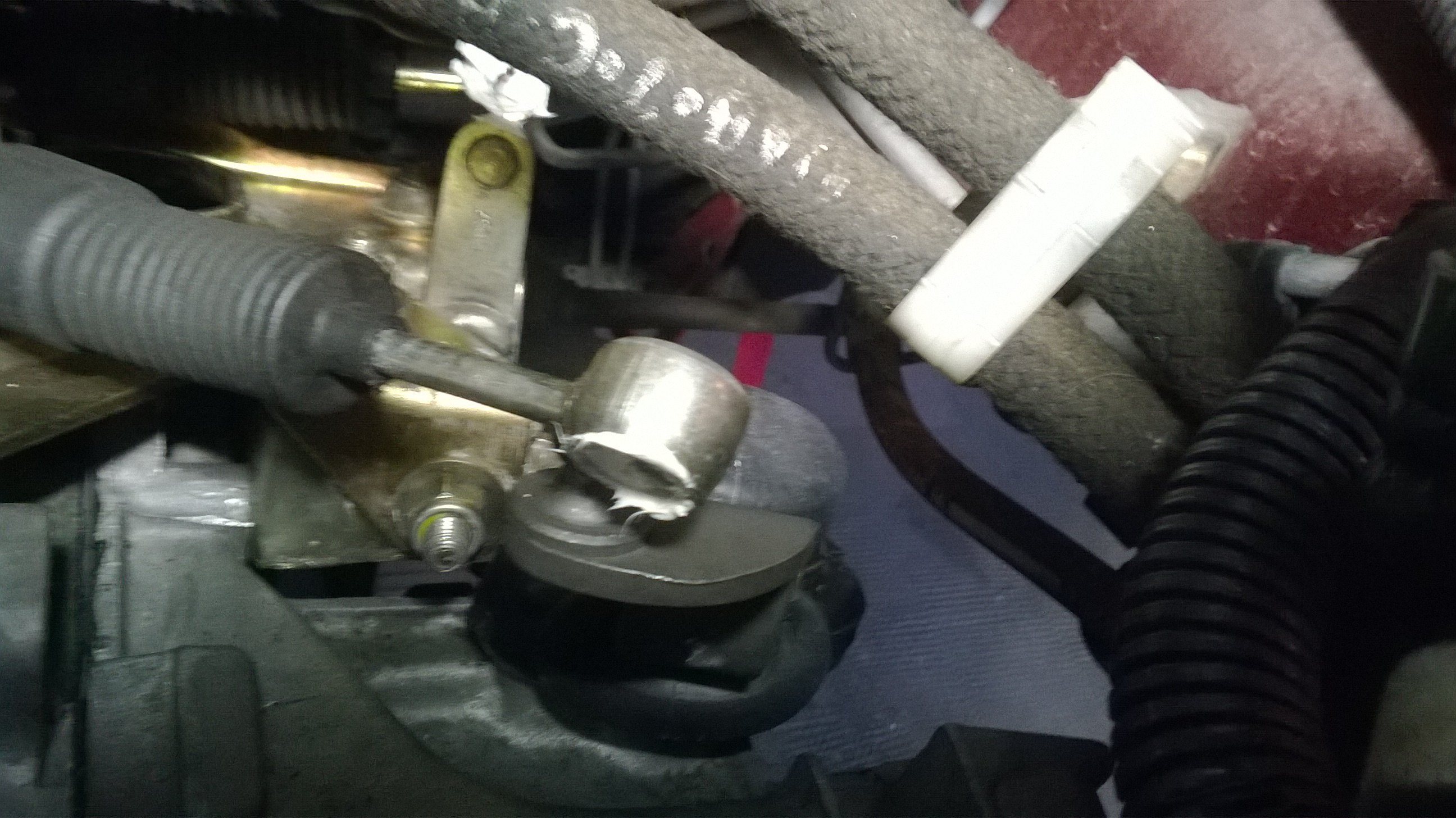

Ho poi ingrassato i terminali dei cavi del cambio prima di reinserirli sulle testine
sferiche

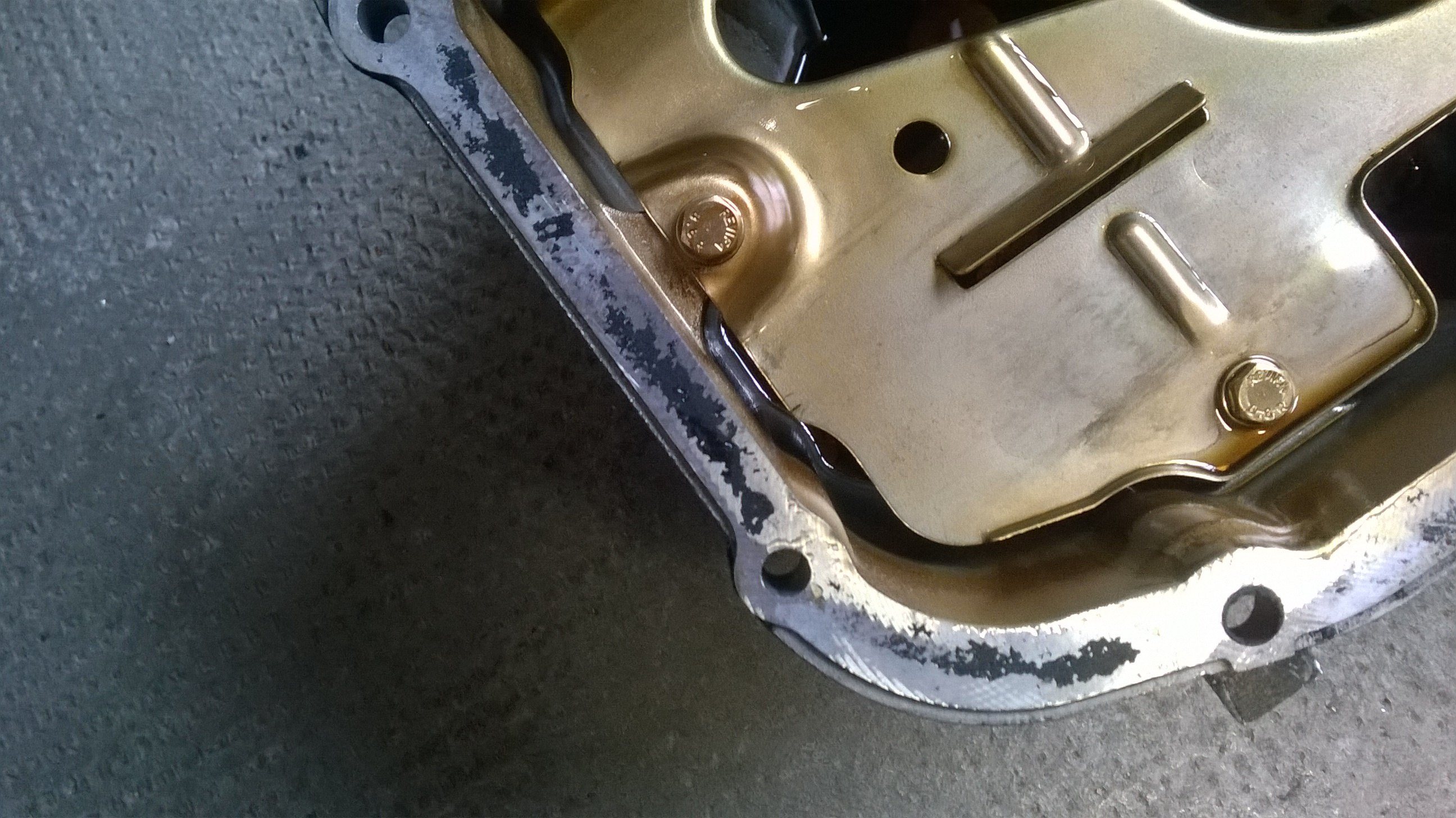

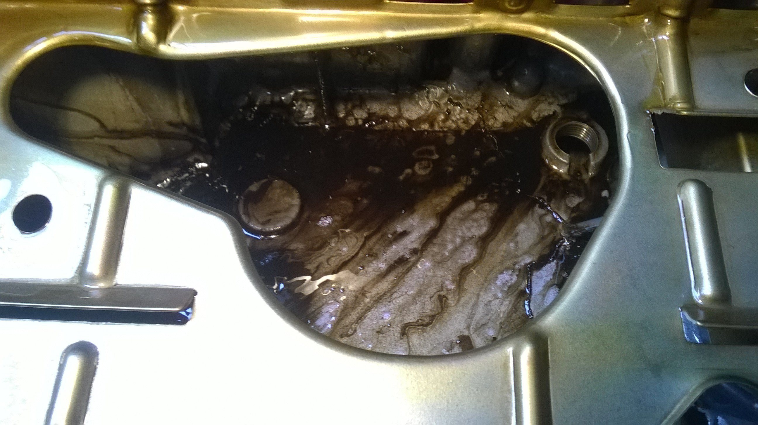

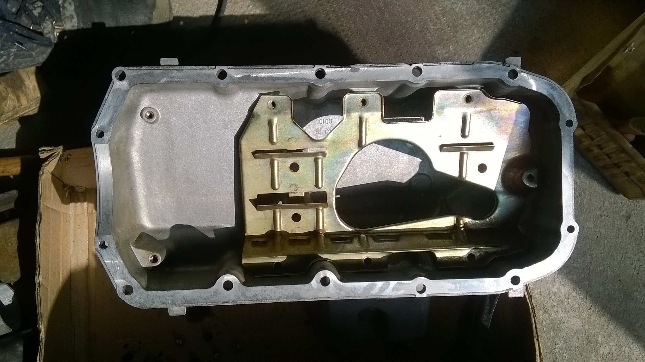

Alla fine la coppa dell'olio la smonto , sull'angolo lato distribuzione non mi da troppa fiducia , era leggermente
umida che potrebbe esser solo una conseguenza del trafilamento da uno dei 2 tubi sul supporto del filtro
olio ma non vorrei rimontare tutto ritrovarmi con una perdita e dover rismontare un sacco di roba per poterla
rimuovere , ora come ora è già tutto accessibile quindi non perdo molto tempo , domani si continua ;)

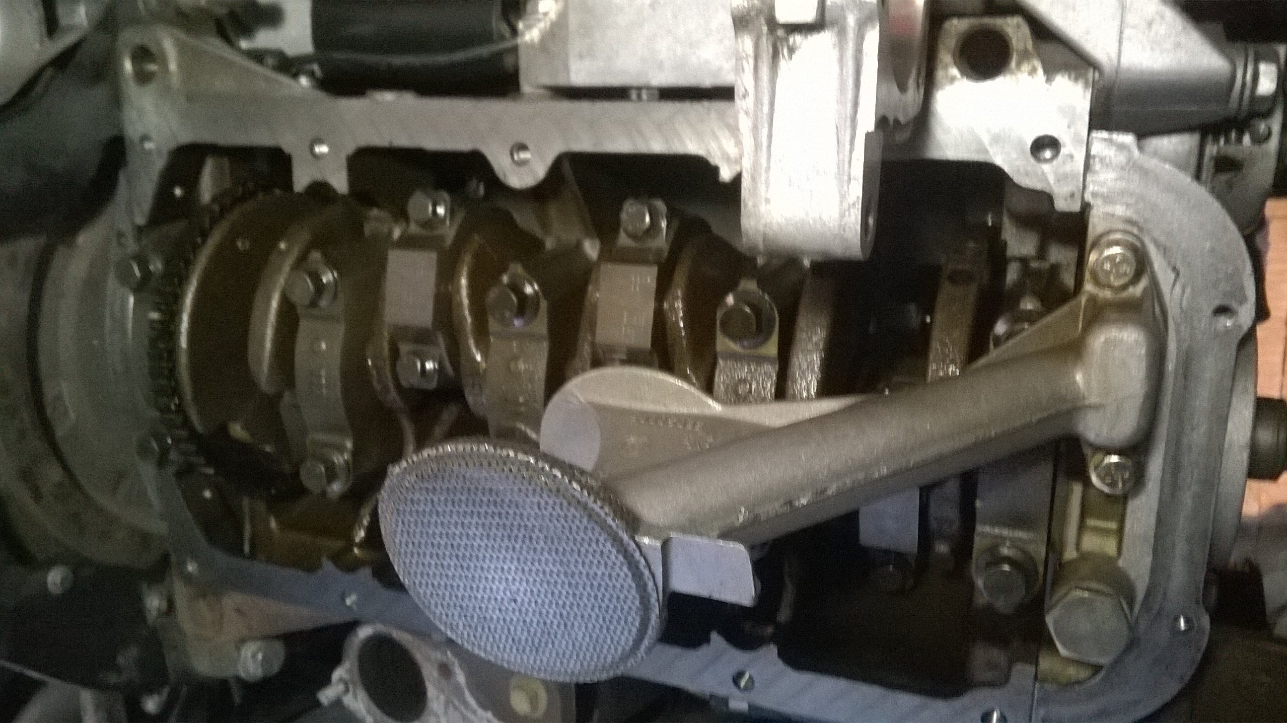

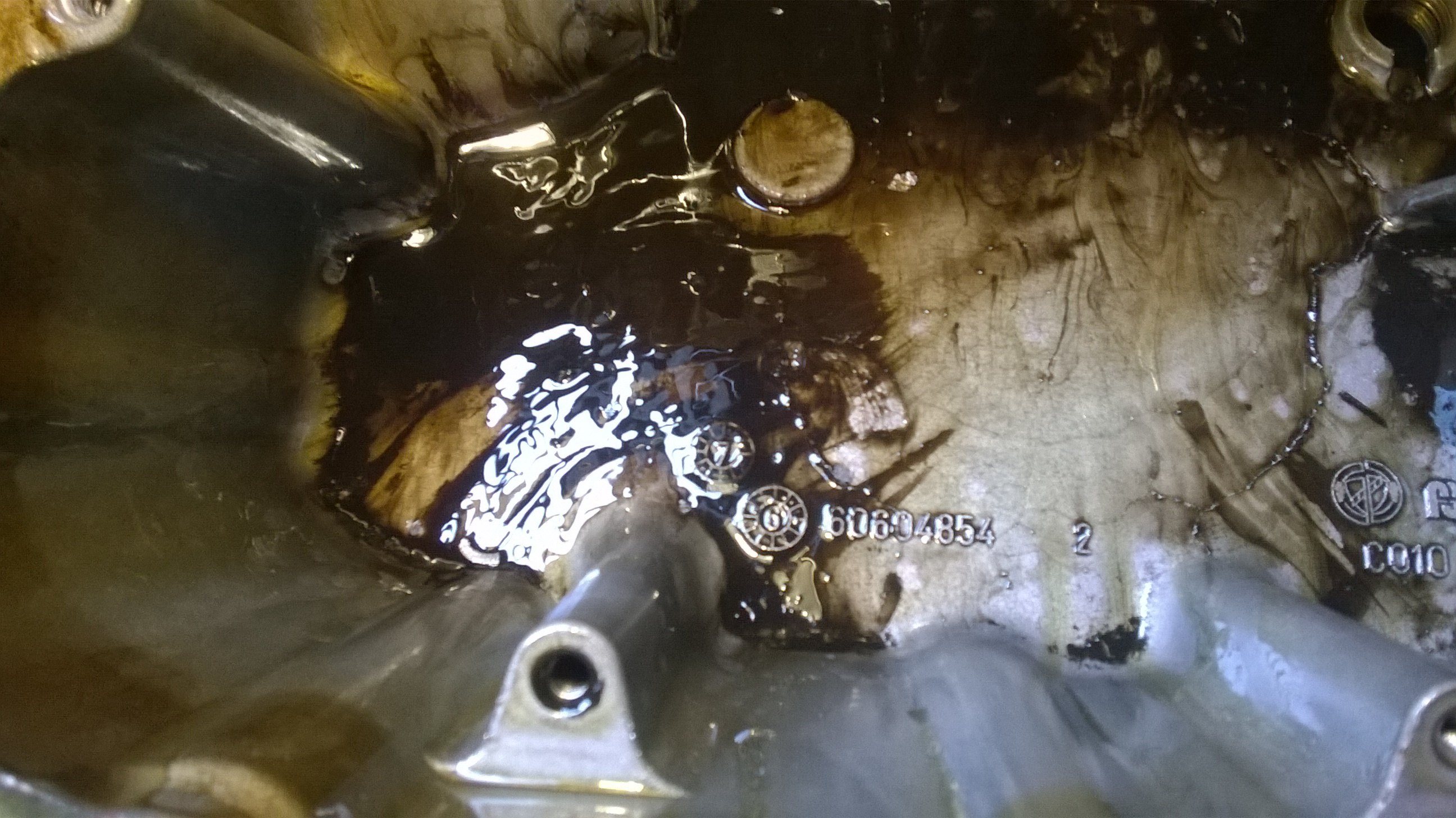

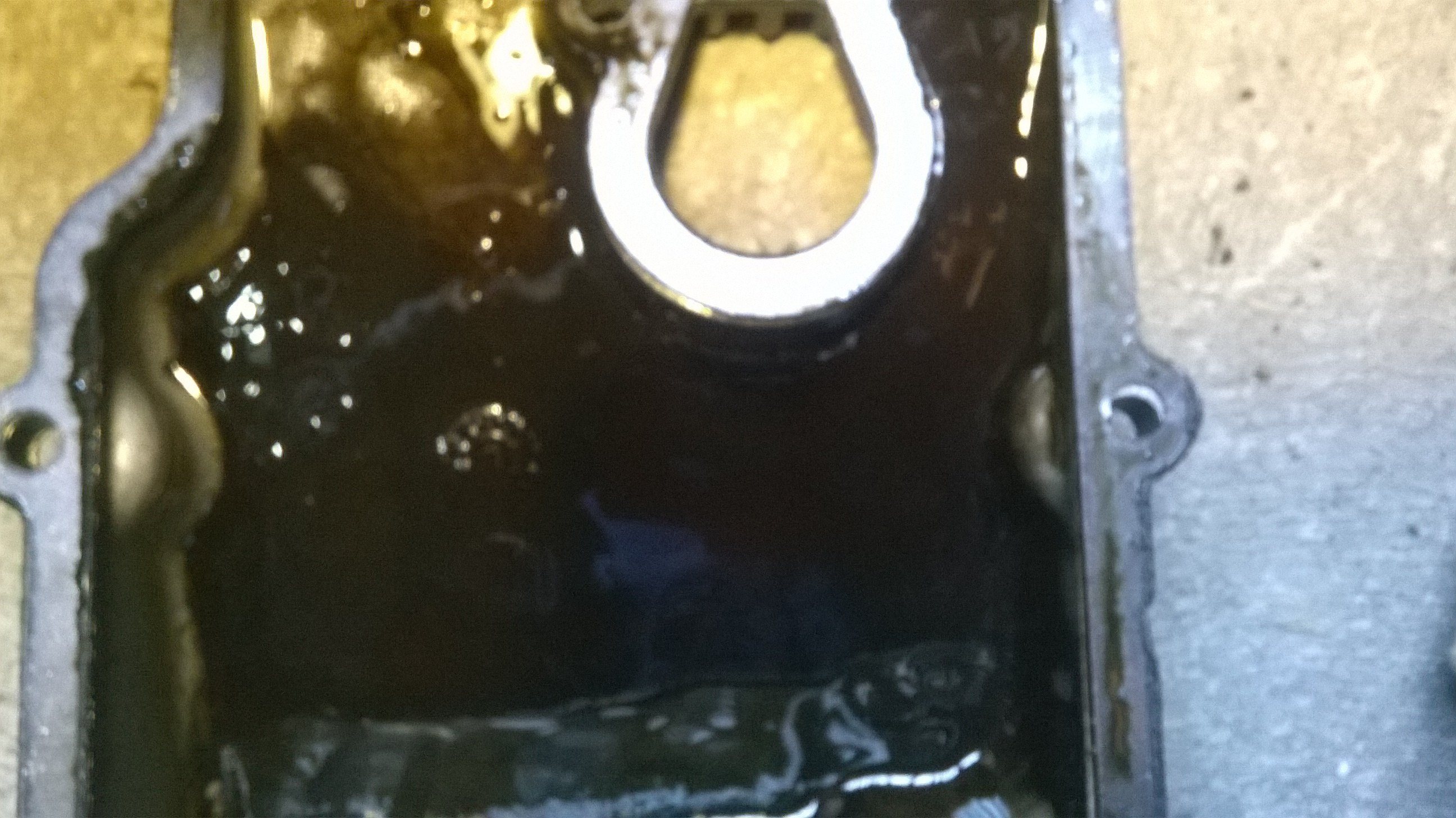

Smontata la coppa , in effetti un leggero trafilamento dal bullone laterale c'era anche se in foto
non si vede molto

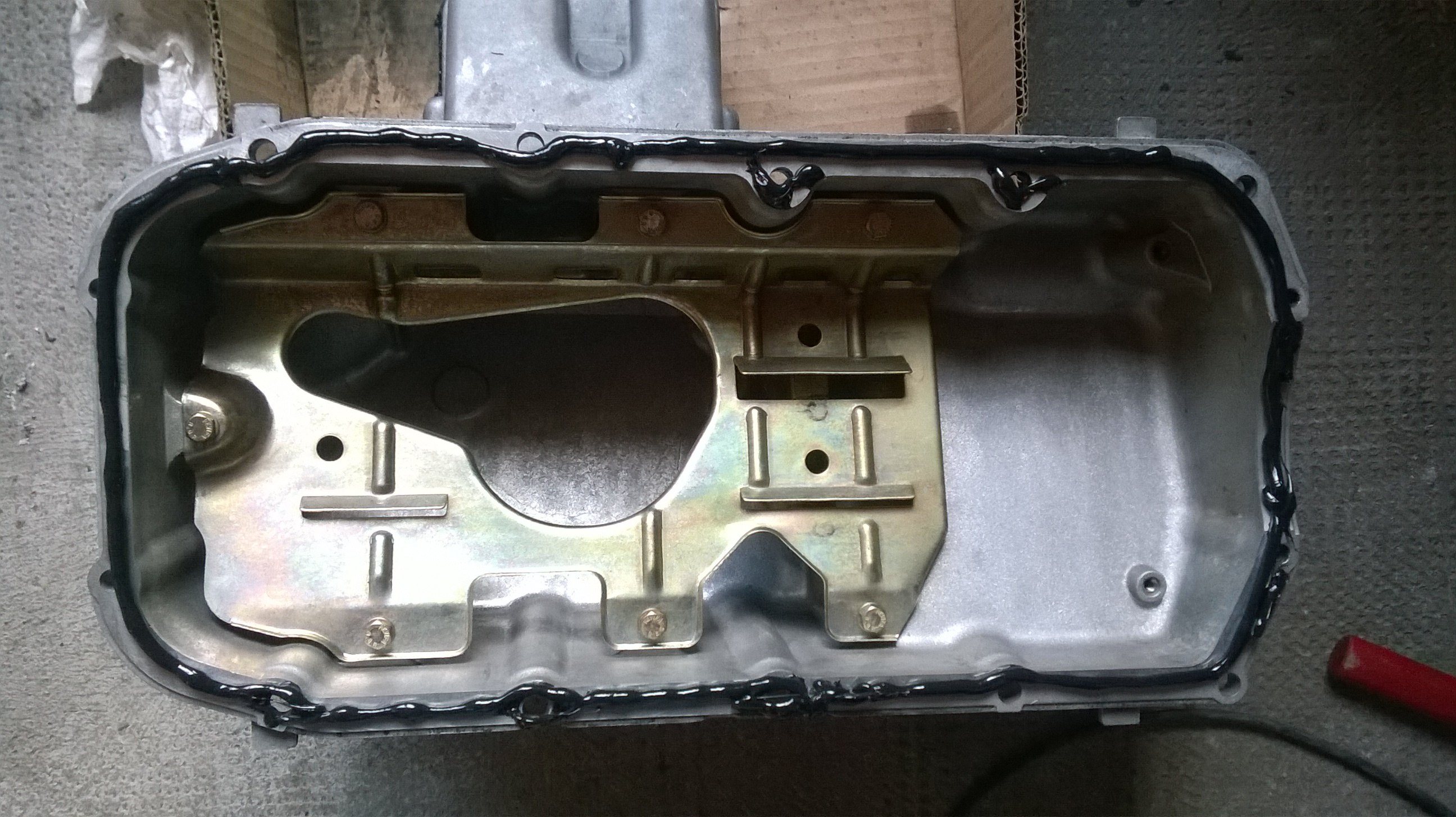

In ogni caso era utile anche una bella lavata all'interno della coppa
Smontato e lavato tutto per bene ,

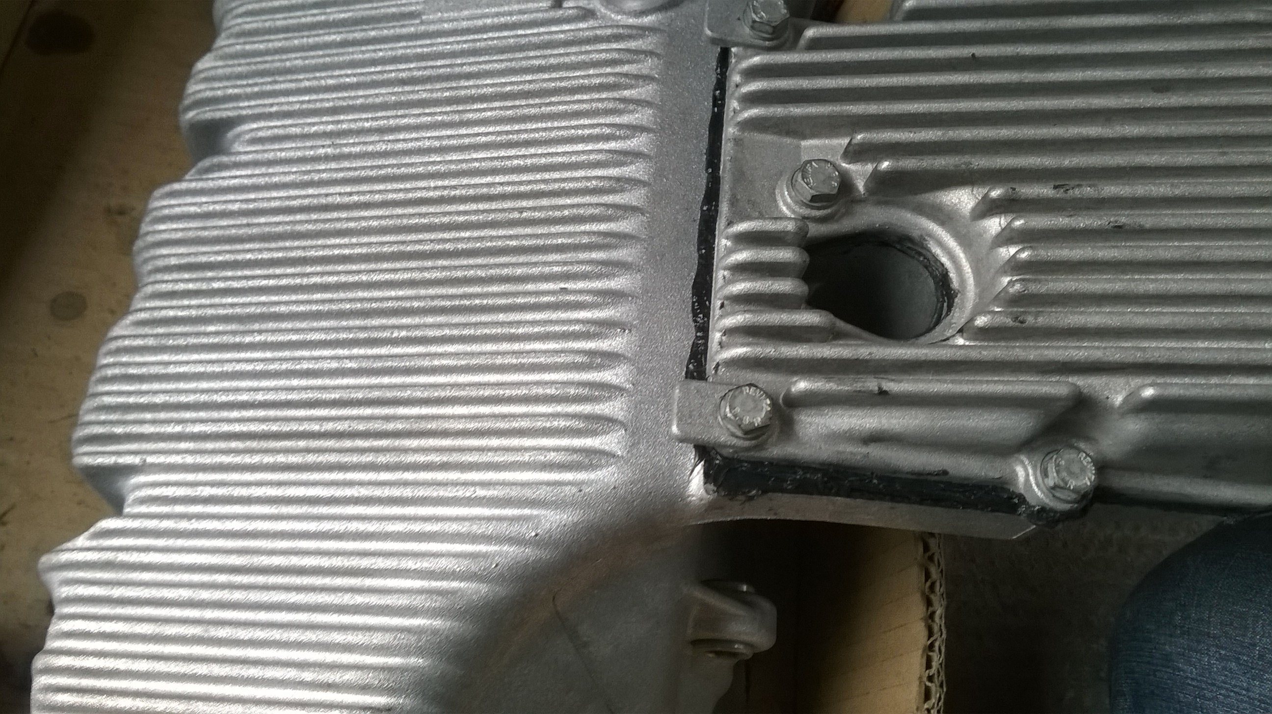

Il coperchietto posteriore aveva la guarnizione che ho usato come maschera per farne una nuova
Rimontata usando la pasta su entrambi i lati
Dopo aver ripulito per bene le battute

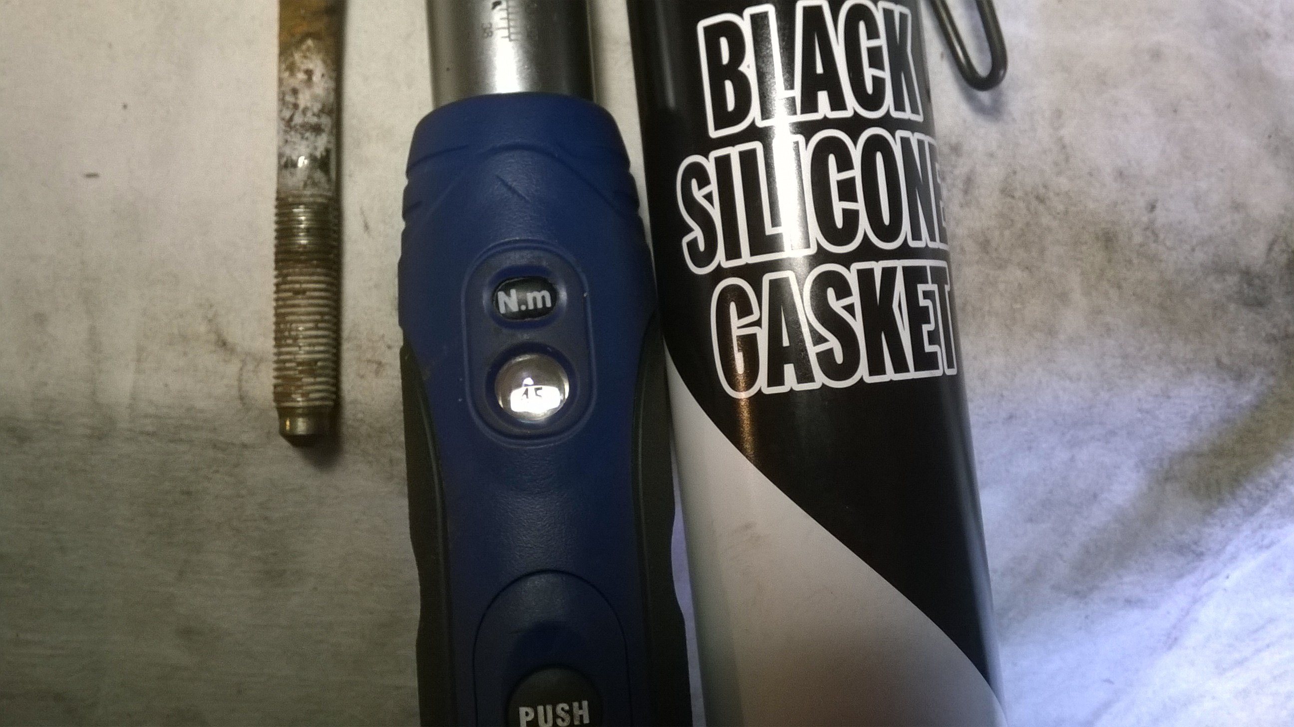

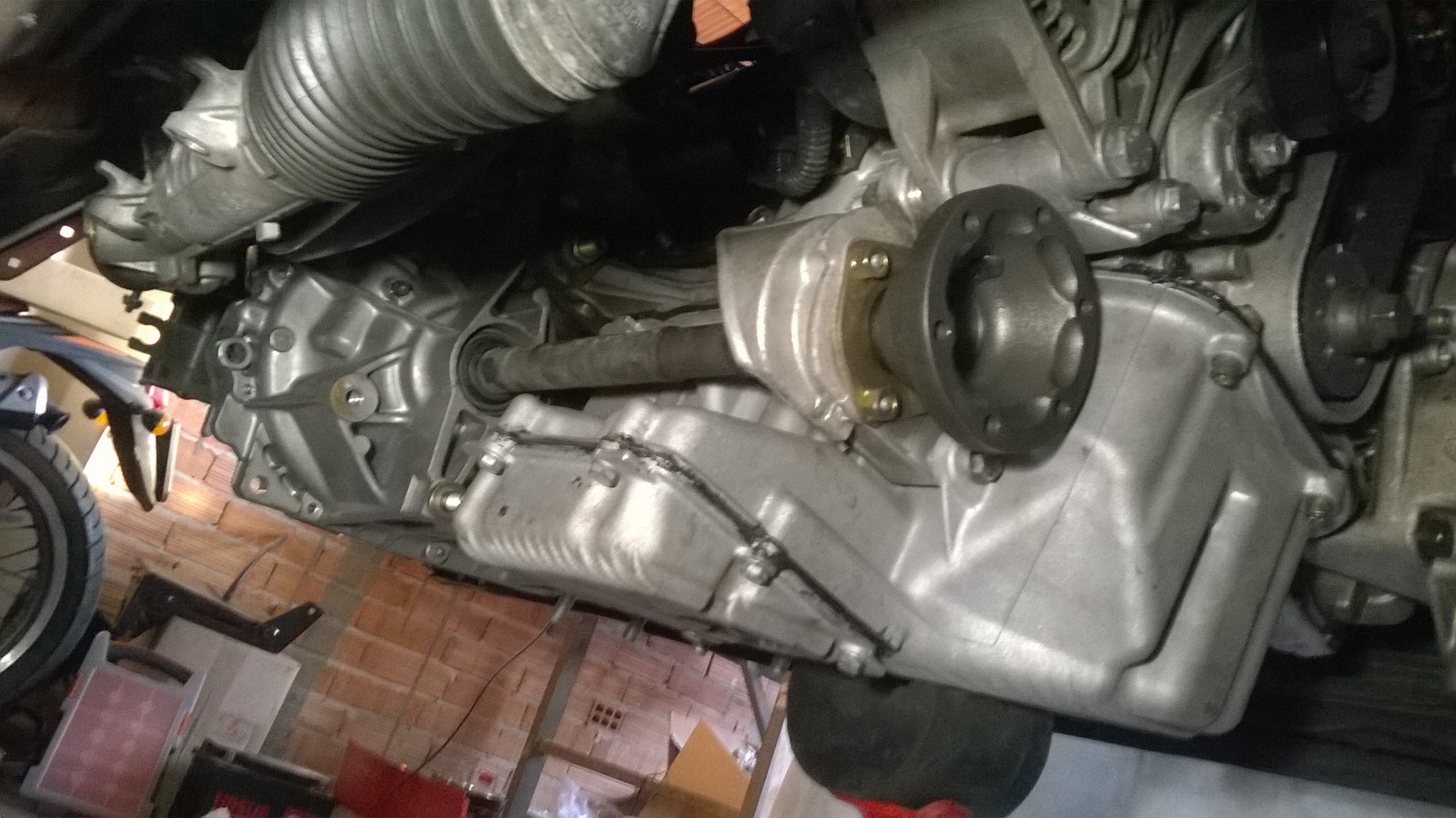

Steso un filo spesso di pasta sulla coppa
Chiuso tutto con la dinamometrica a 10Nwm (questa volta mi sono attenuto alle indicazioni vista l'esperienza col
coperchio delle punterie ) ed ho montato il semialbero lato destro

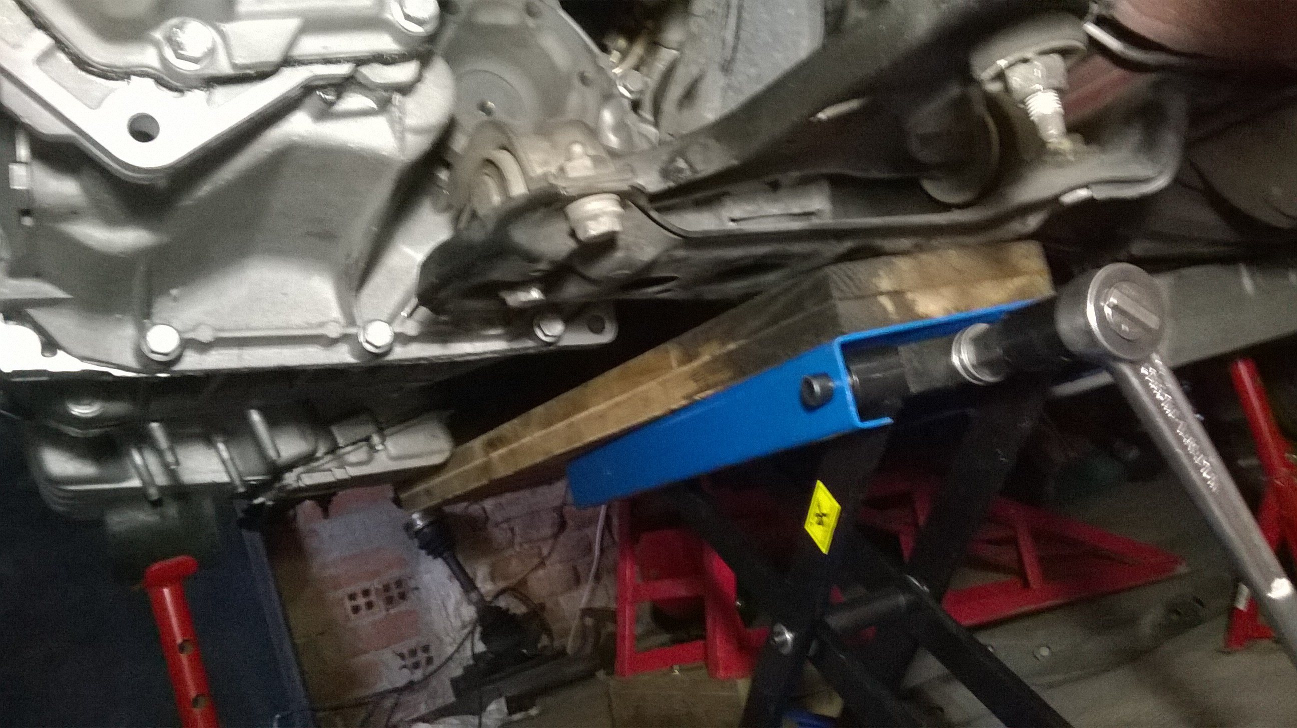

Poi col carrello ho alzato e puntato con 4 bulloni il ponte

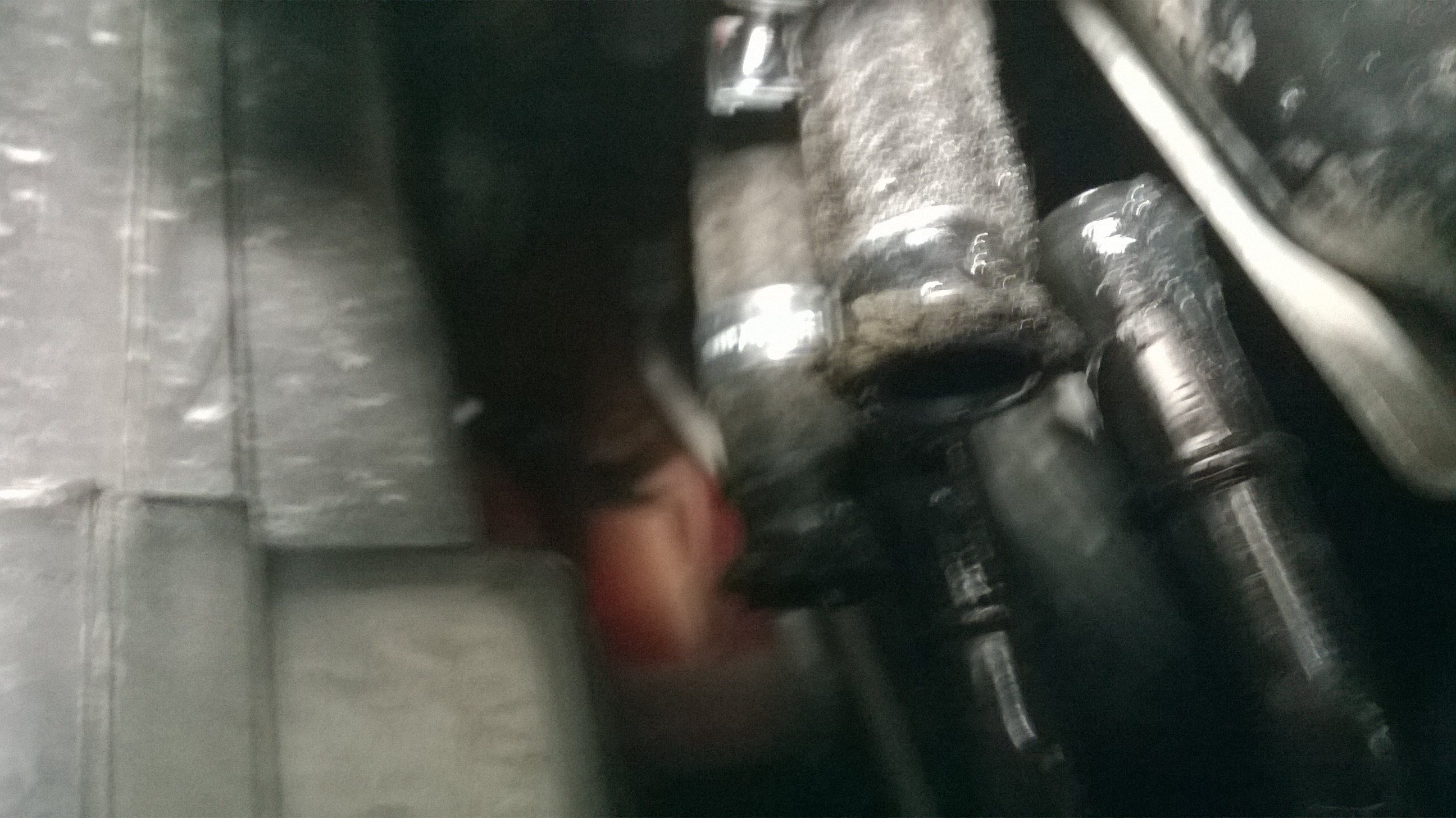

Devo solo più eliminare la perdita dai tubi sul supporto del filtro olio , come per l'idroguida , pulendo
e sostituendo le fascette .

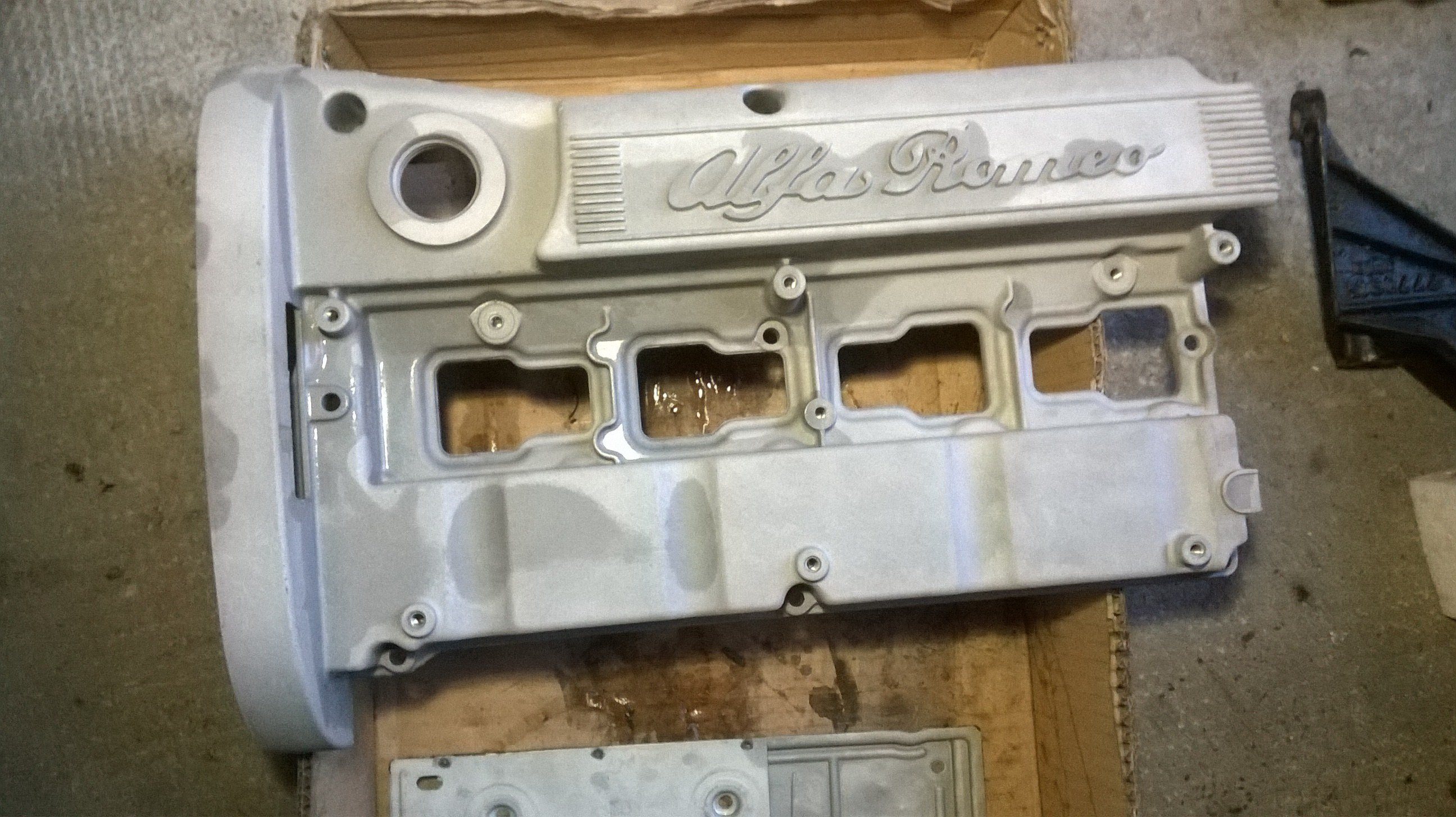

Beh , il coperchio punterie che avevo portato a sabbiare era pronto (mi avevano chiamato) ,
vado per ritirarlo e vedo che è stato sabbiato solo esternamente quindi glie l'ho lasciato ancora ....
se non lo finiscono ne ho un altro che ho trovato in demolizione che è venuto abbastanza bene
dopo il lavaggio , monterò quello e terrò quello sabbiato di scosta .

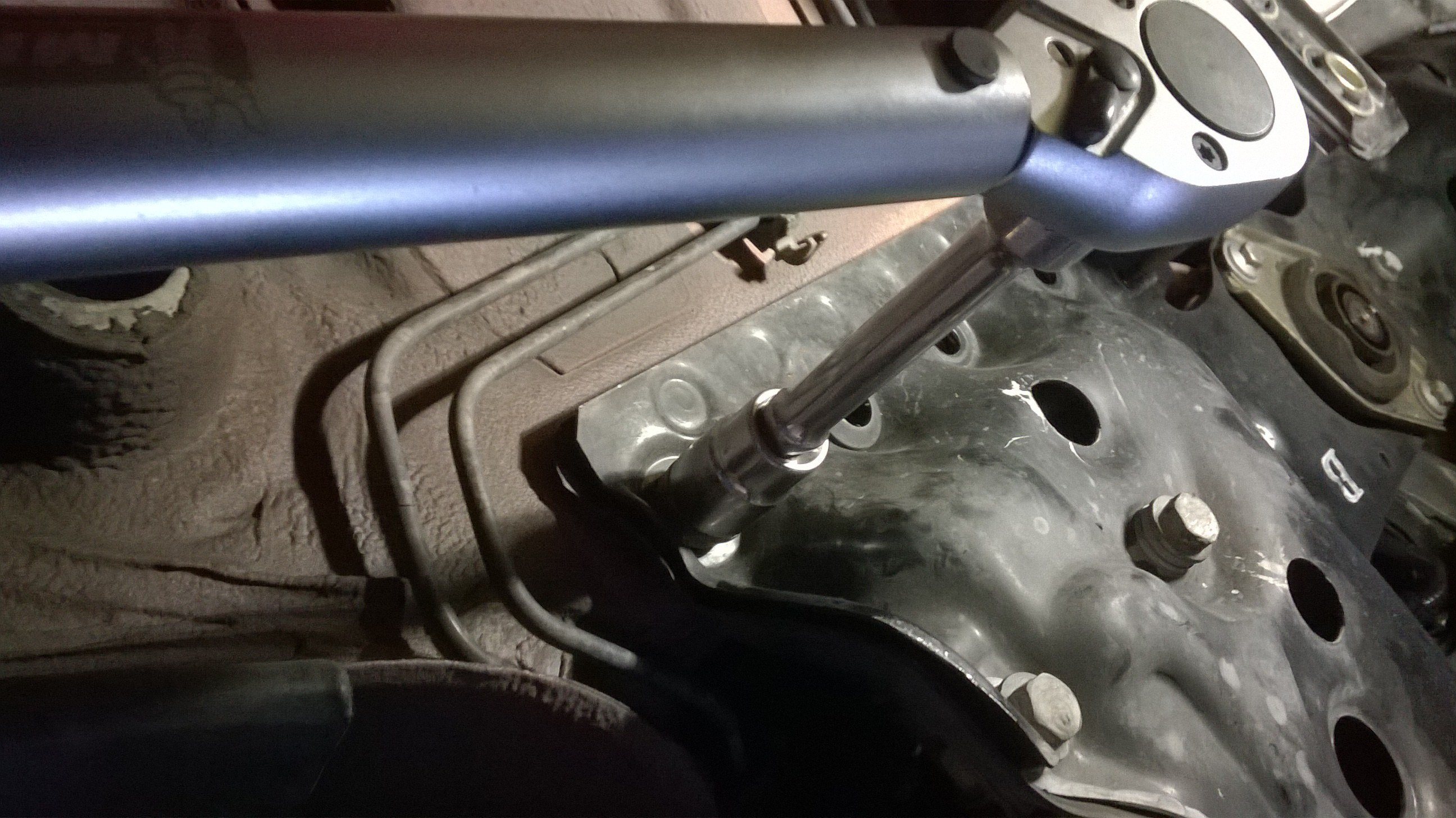

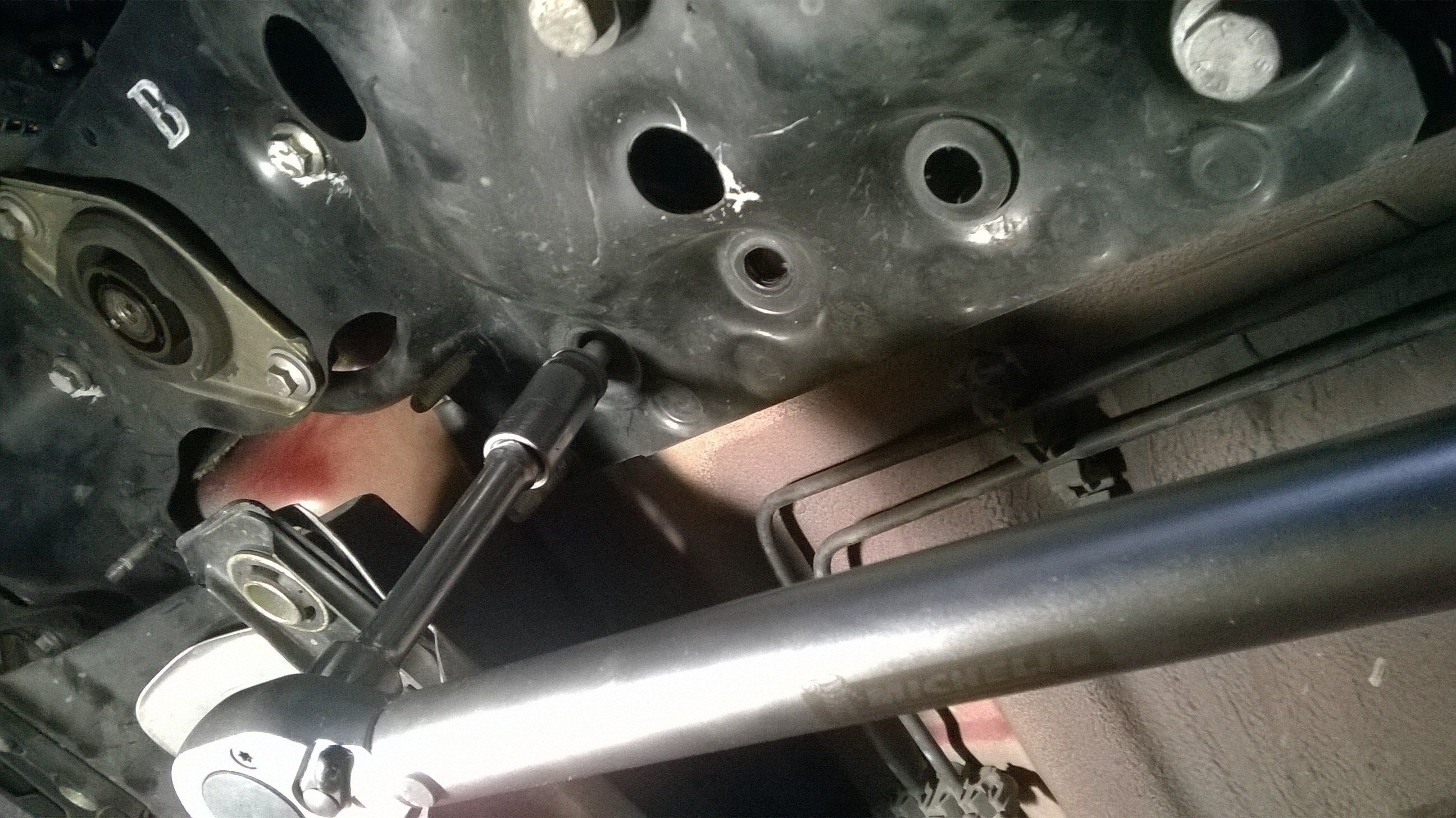

Prima di fissare definitivamente il ponte ho imbullonato ad esso la scatola guida ,
visto l'inizio di ossidazione dei 2 bulloni ho dato un po di pasta sigillante sul filetto ,
oltre a fungere da frenafiletto evita che si infiltri acqua ad avanzi l'ossidazione ;
Serrati a 45Nwm .
Idem per i bulloni posteriori del ponte , qui ho dato un po di pasta direttamente sui fori filettati poi
serrati con la dinamometrica

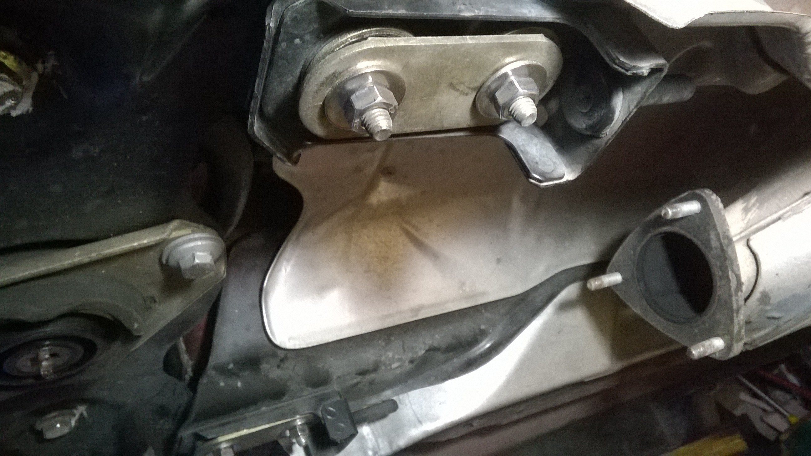

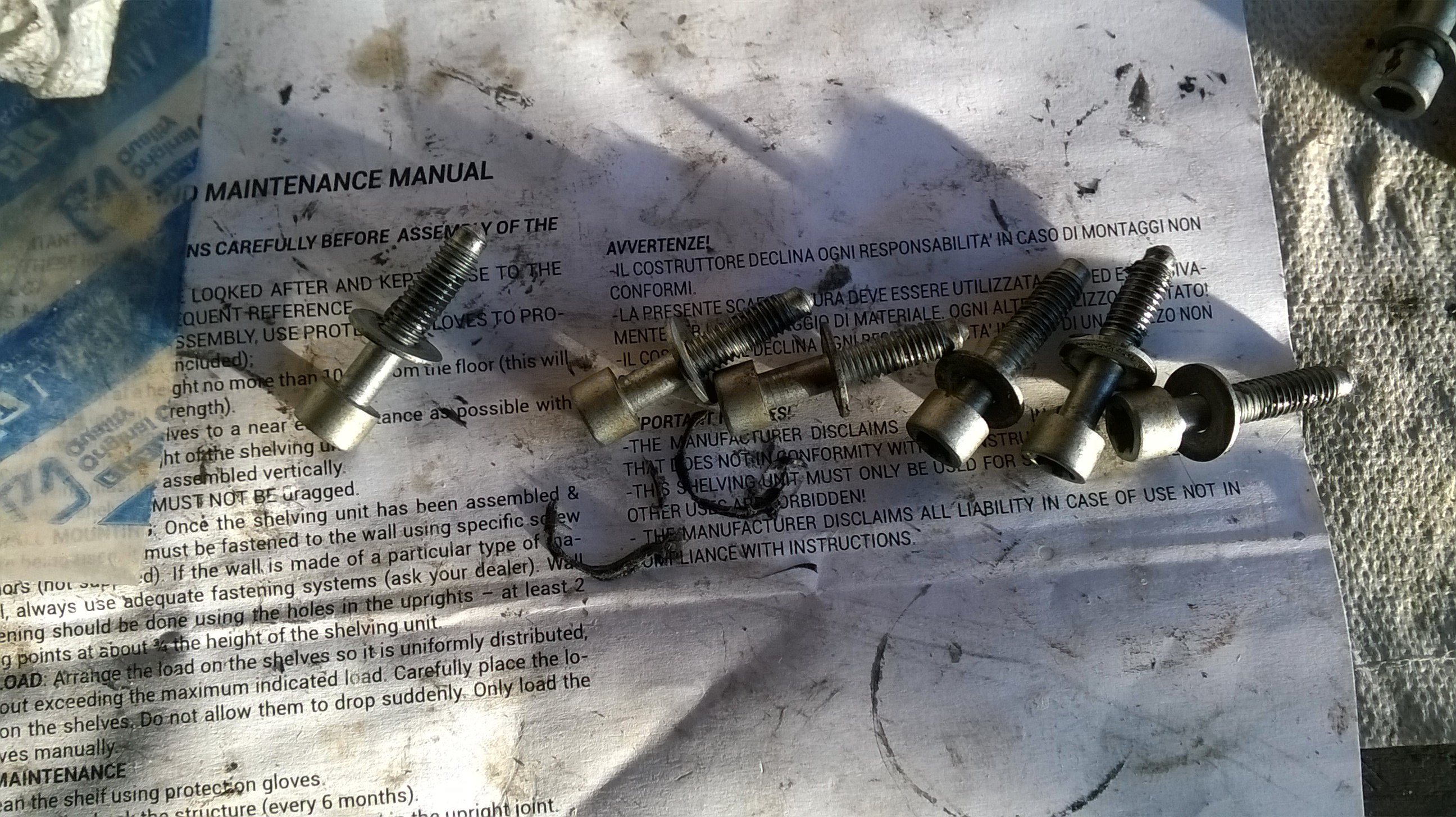

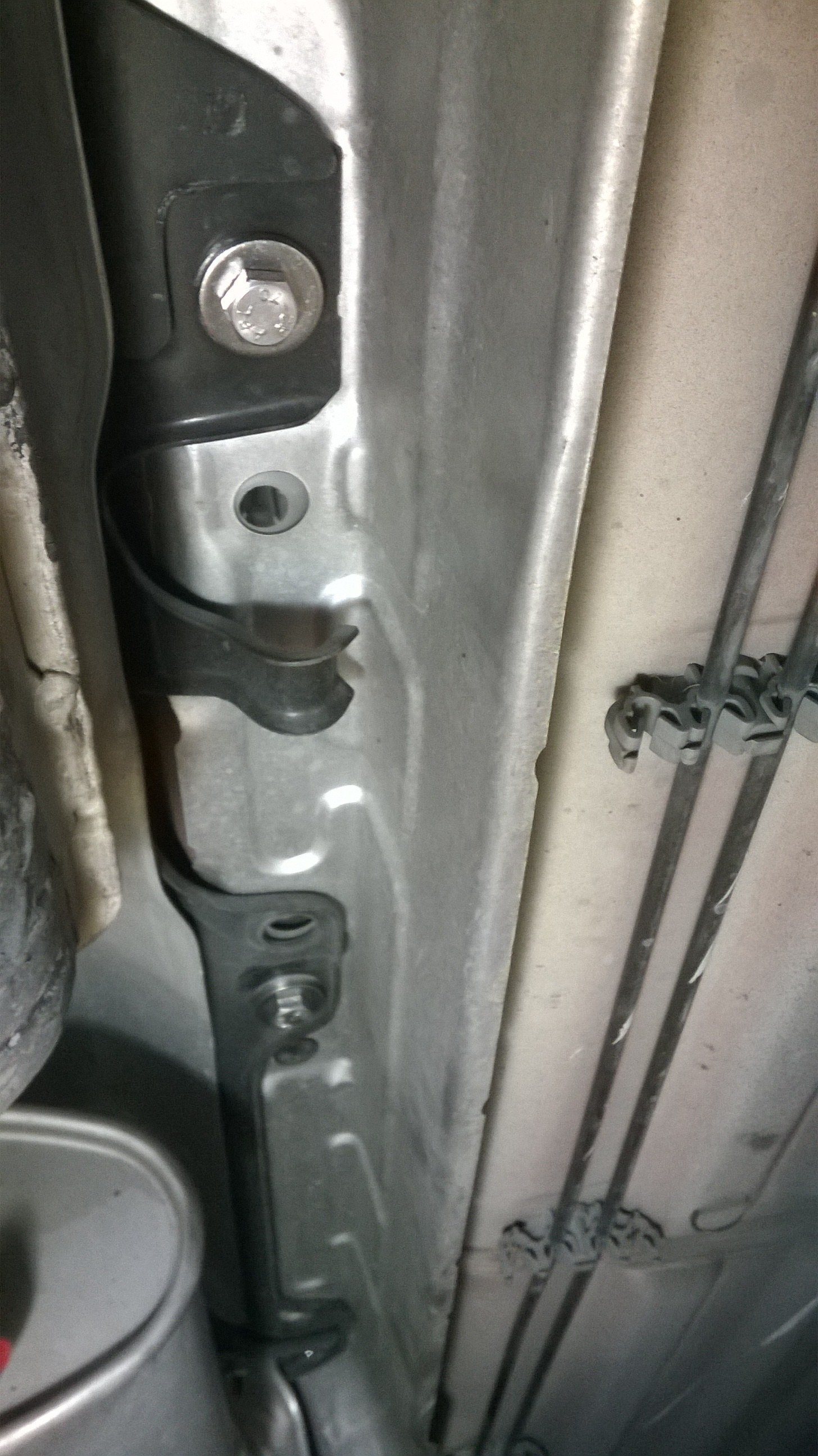

Fissato poi il castello del leveraggio con i ripari protettivi per il calore , qui , vista l'esperienza con la boxer ,
ho pensato bene di sostituire dadi e bulloni con altri in inox , uno dei filetti infatti ho già dovuto ripassarlo
con la filiera
su quelli lungo il tunnel , vedendo come sono le teste dei bulloni , ho messo una doppia rondella
Ieri , prima di rientrare a casa , sono passato a ritirare il coperchio delle punterie che avevo
portato a sabbiare , alla fine l'ho portato a casa anche se l'hanno sabbiato solo esternamente
al costo di 25€

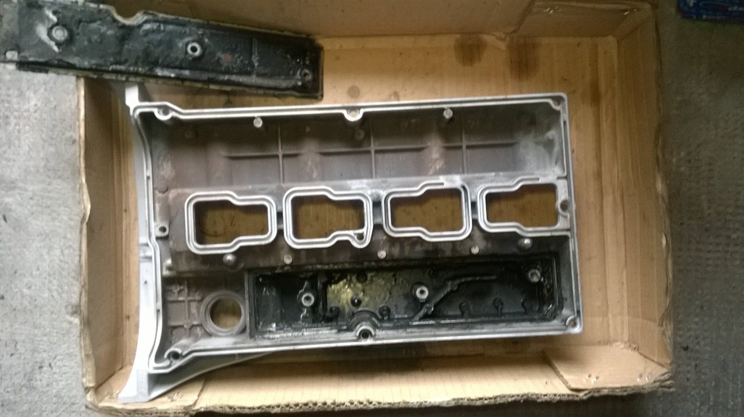

Visto che alla pasta sigillante servono 24 ore prima della totale essicazione , prima di continuare a
montare la parte sottostante ho pensato di finire la parte superiore quindi mi sono messo a lavare
la parte interna che non hanno sabbiato

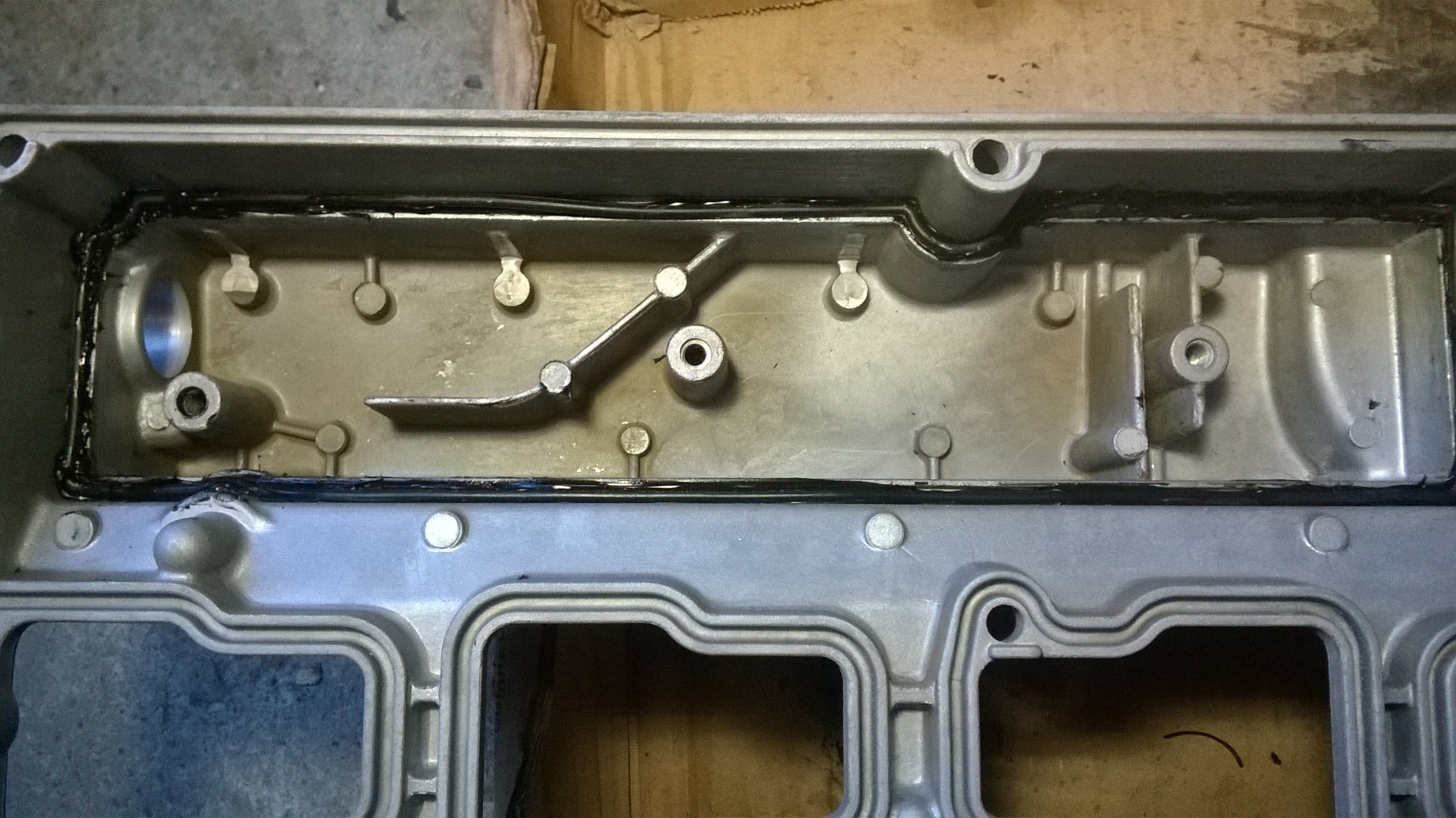

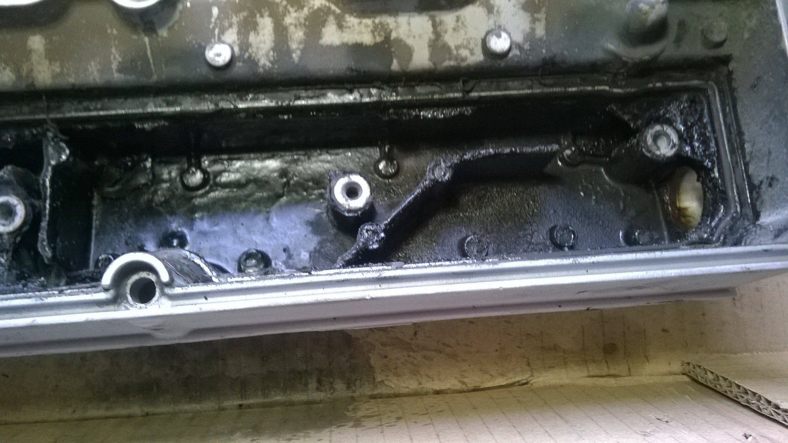

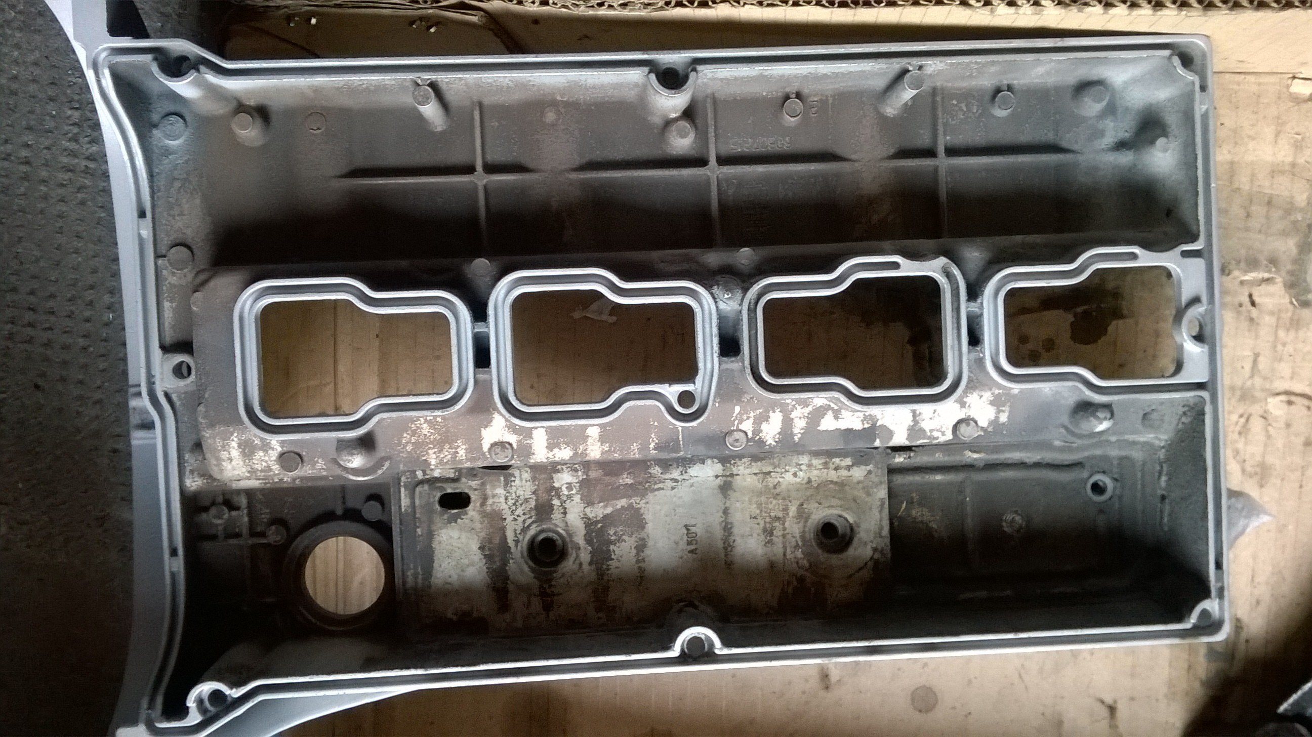

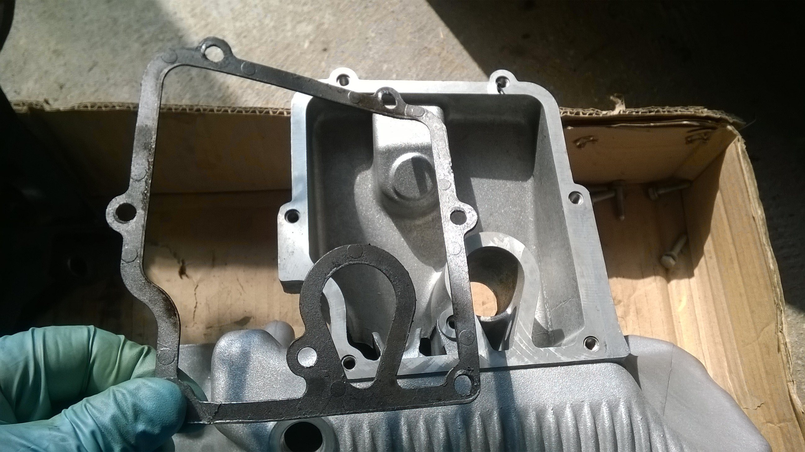

Dopo aver inciso la vecchia pasta sigillante , infilando una grossa brugola dal foro di recupero dei vapori
ho rimosso la paratia , immaginavo di trovare una cosa del genere ....
per la tenuta Alfa Romeo ha a listino una guarnizione apposita (che mi sono procurato) ma anche da nuove
non la usano sostituendola con la sola pasta sigillante che complica non poco la rimozione del coperchio
visto come è inserito .

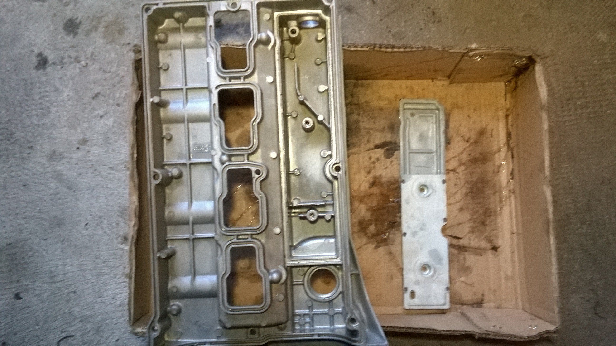

2 ore a lavare con solvente nitro e pennello alternando a risciacqui con l'idropulitrice , idro ed acido da soli
non facevano neanche il solletico a quelle croste di vecchi oli ;
Il coperchio punterie dopo aver spennellato e risciacquato a lungo è venuto pulito ma nella fessura della paratia
non c'era modo di arrivare a togliere completamente le incrostazioni , nonostante l'abbia lasciata in ammollo
nel solvente per un bel po , quindo ho recuperato quella del coperchio rotto a cui è bastata una breve lavata
col solvente ed una risciacquata .

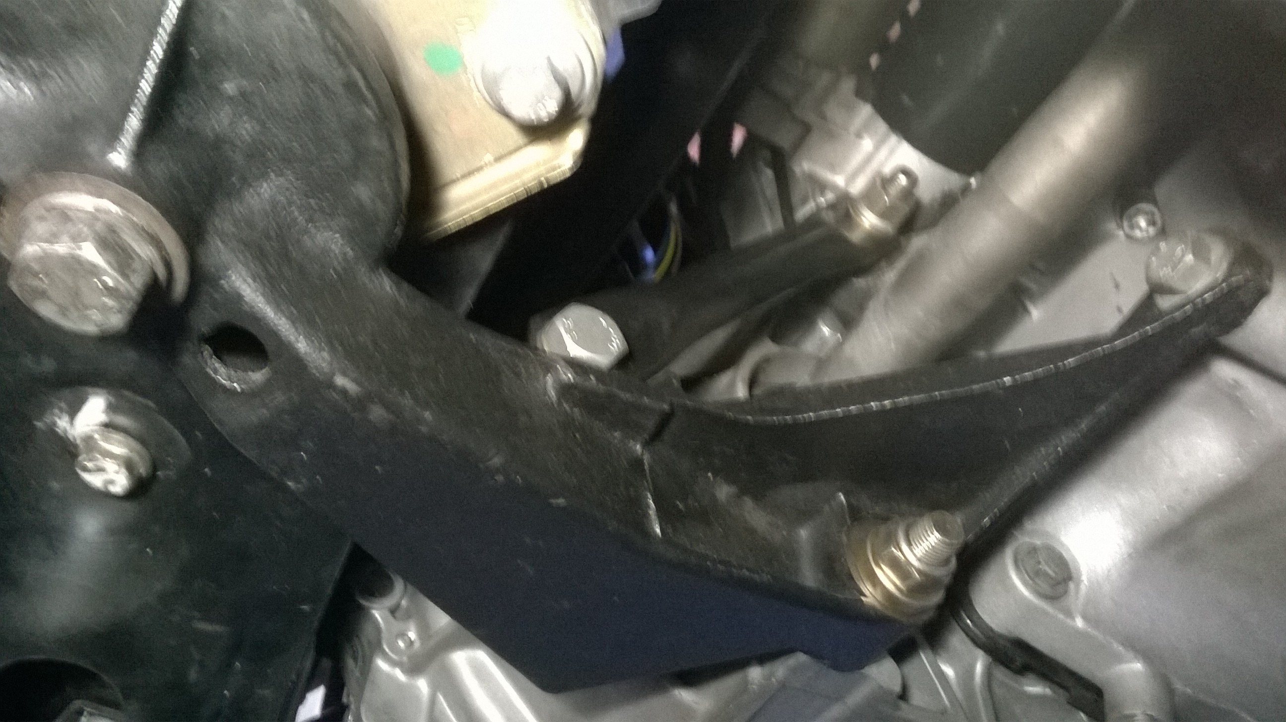

Prima di chiudere il coperchio punterie ho dovuto montare l'ultimo supporto motore/cambio
altrimenti non avrei potuto levare il sostegno che reggeva il motore .

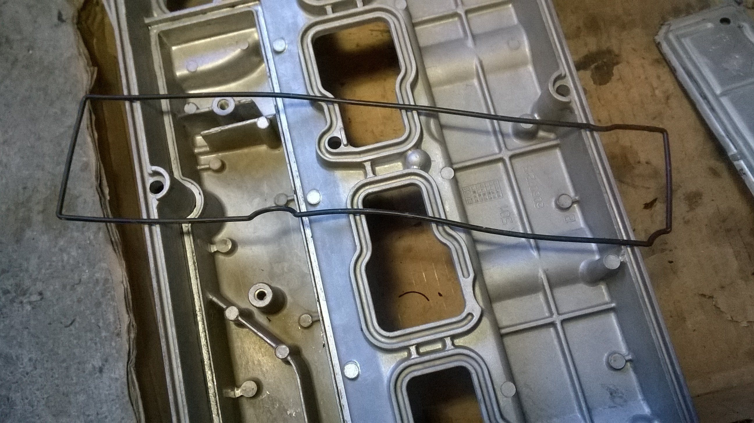

Come dicevo , Alfa fornisce la guarnizione per il coperchio della camera vapori che mi sono procurato
Ho comunque dato un filo leggero di pasta sigillante per poi sistemarci la guarnizione
Sono pienamente daccordo che si sporca di nuovo ma sarebbe come mettere dell'olio nuovo senza che avessi
lavato la coppa , non c'erano solo morchie ma il fango ;)
Con poca pasta il coperchio si dovrebbe togliere più facilmente per pulirlo regolarmente ogni tot di chilometri .

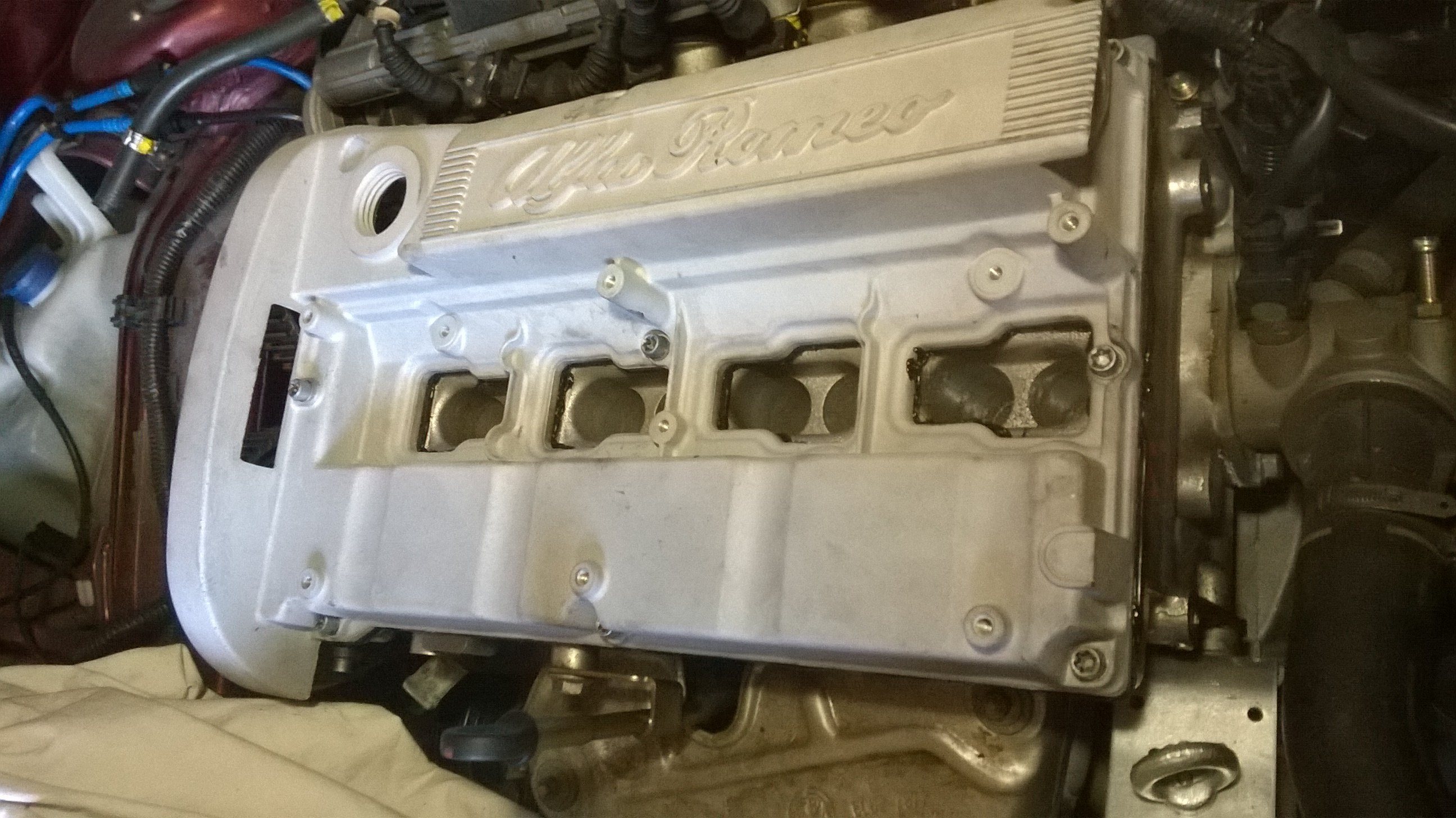

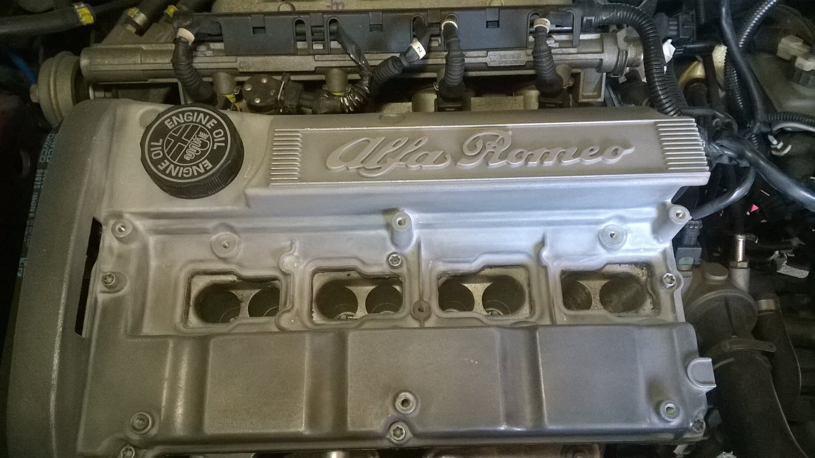

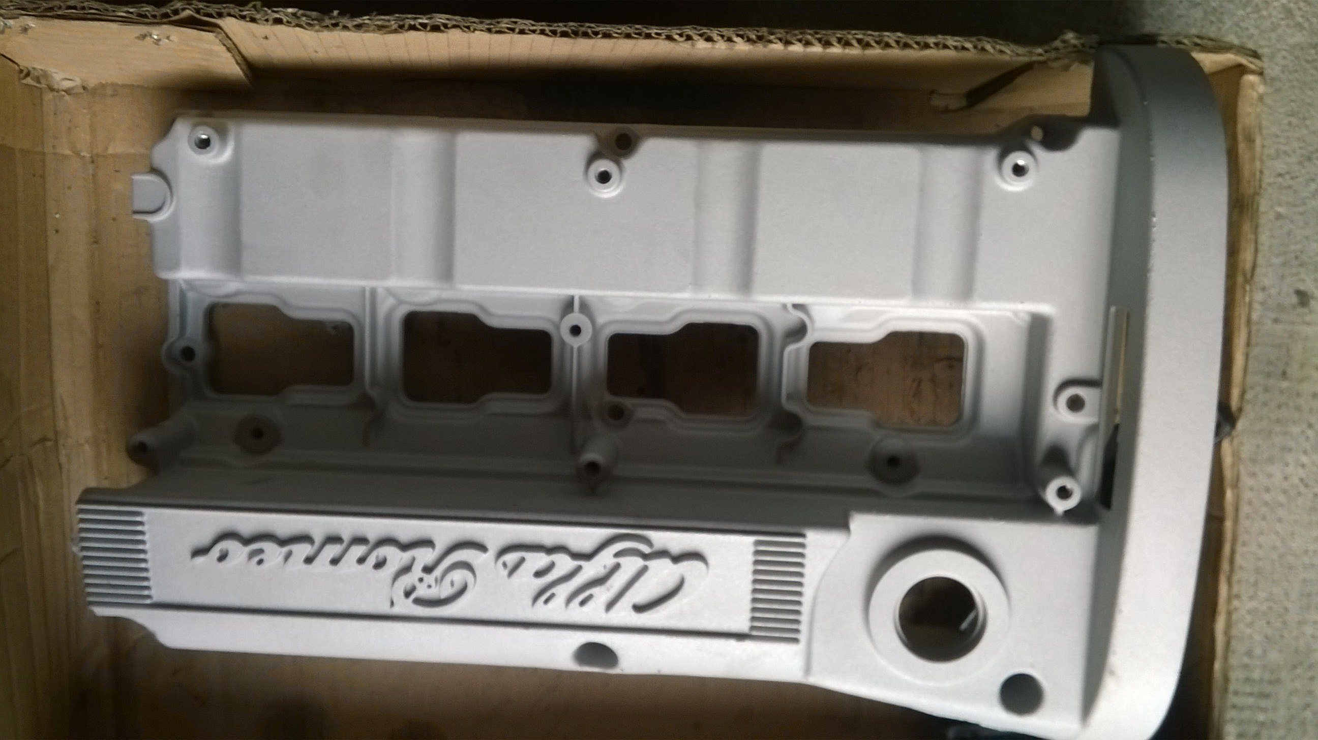

Ho dato la pasta su entrambe i lati della guarnizione ed ho montato il coperchio , la sabbiatura ha però lasciato
la superficie opaca e leggermente porosa che sembrava una calamita per lo sporco

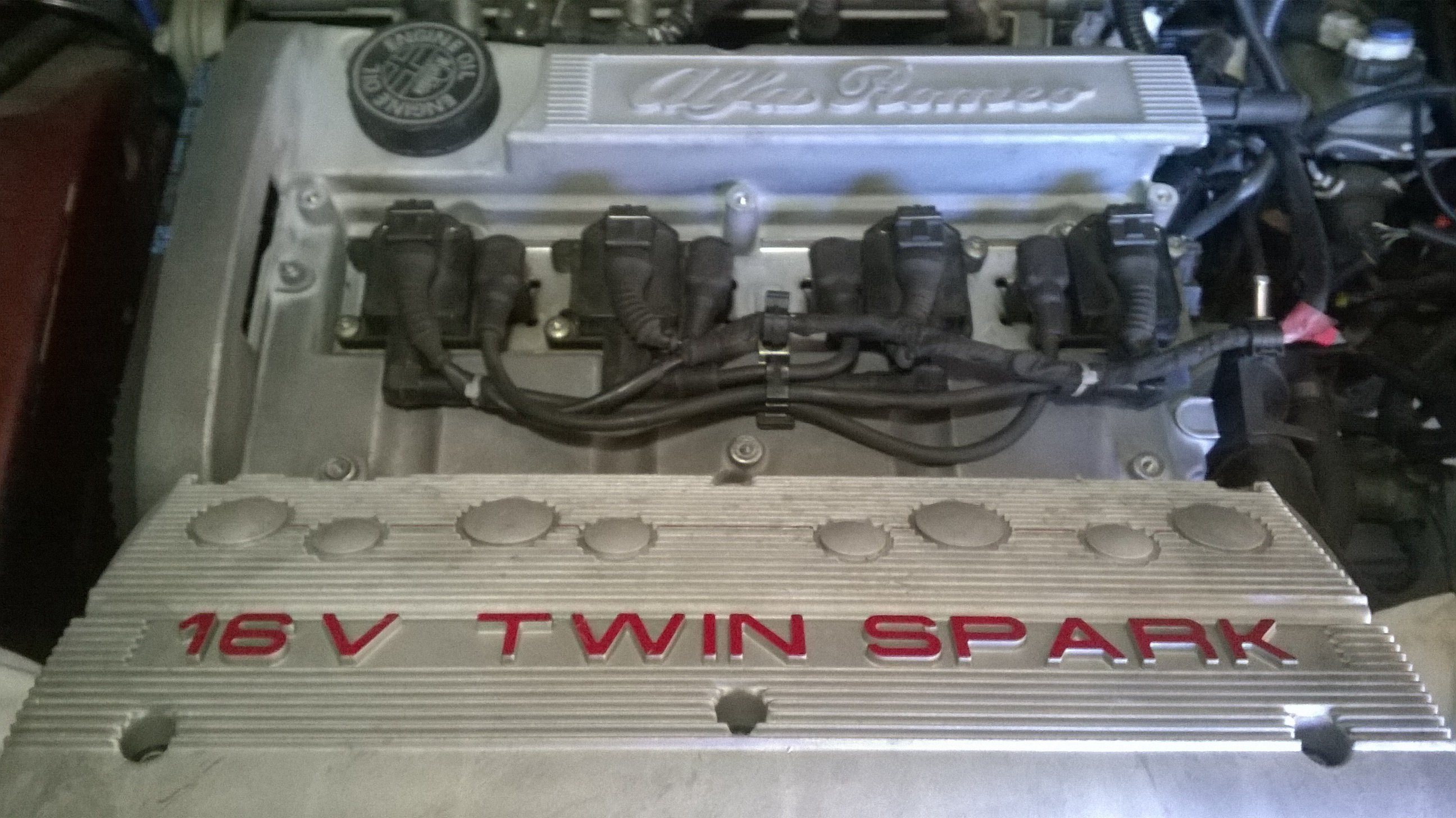

dopo aver chiuso con della carta le sedi candele mi son messo a lucidarlo col dremel e polish di finitura rosa
molto liquido per ottenere l'effetto semilucido come l'originale , 2 ore di lavoro ...
Montate quindi le bobine e chiuso il coperchio dando un filo di grasso sui bulloni
