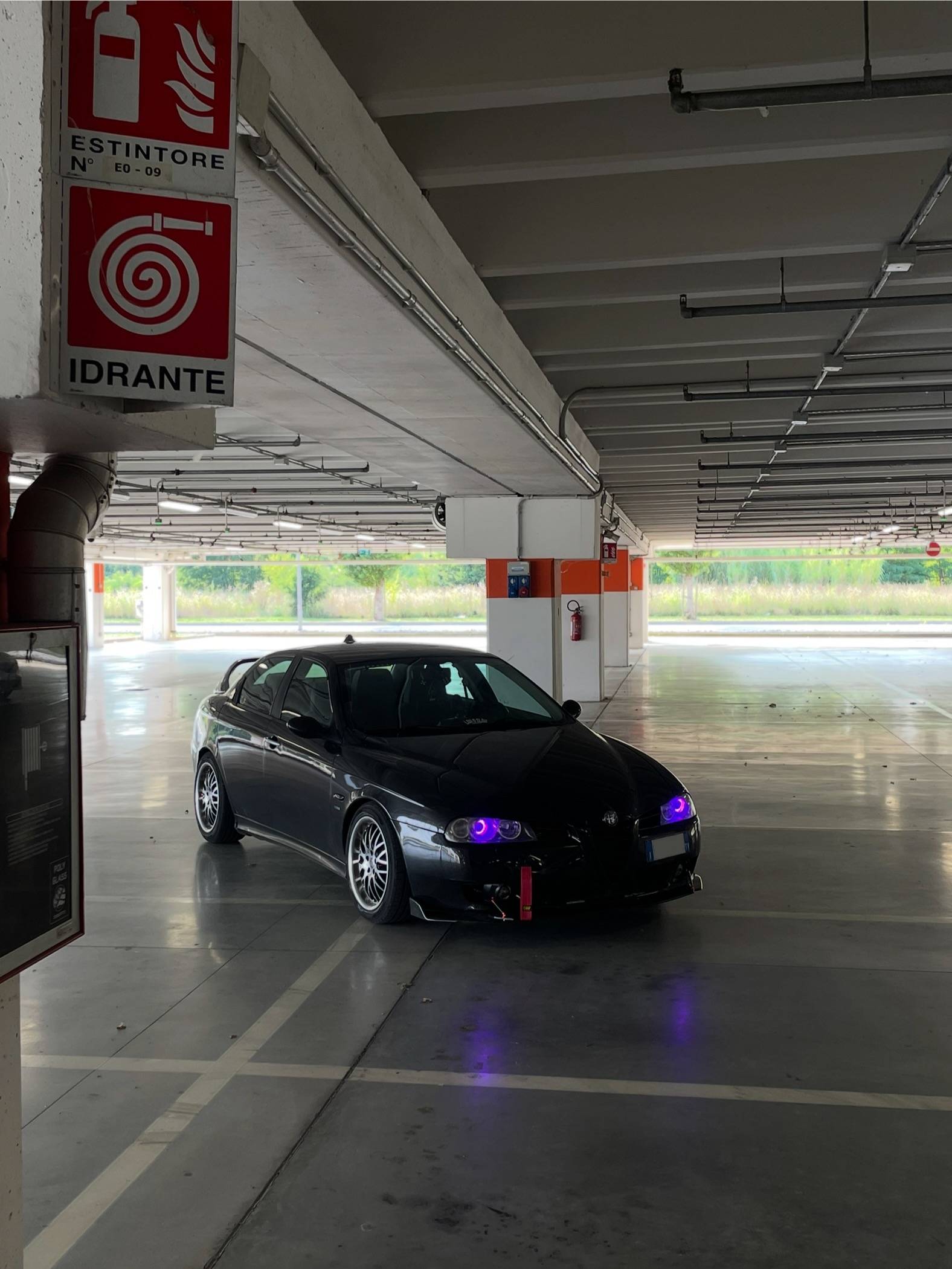

Possiedo una 156 restyling 1.9JTD T.i 8v €3 e attualmente di lavori al motore ha solamente filtro sportivo a cono e downpipe libero maggiorato. Mi è stato detto che per queste due modifiche non è necessario rimappare perché la centralina si “adatta”.
Intanto sono molto contento dei risultati ottenuti, in quanto si sente molto di più lo sfiato della turbina e con queste modifiche il sound non è troppo da trattore, oltre ad avere qualche cavallo in più. Volevo sapere se è vero che non serve rimappare (nel senso, anche se non rimappo vorrei essere sicuro di non causare danni nel tempo al motore) e sapere in caso se qualcuno con più esperienza saprebbe farmi una stima di quanti cv prenderei con la mappa. PS: non ho il DFP di serie

Con la mappa puoi escludere egr e aumentare cv generalmente si prendono 20/30cv sulle euro 3 c’era abbastanza margine di prestazioni probabilmente ne tiri fuori anche di più.. a circa 150 cv si dovrebbe arrivare tranquillamente..
