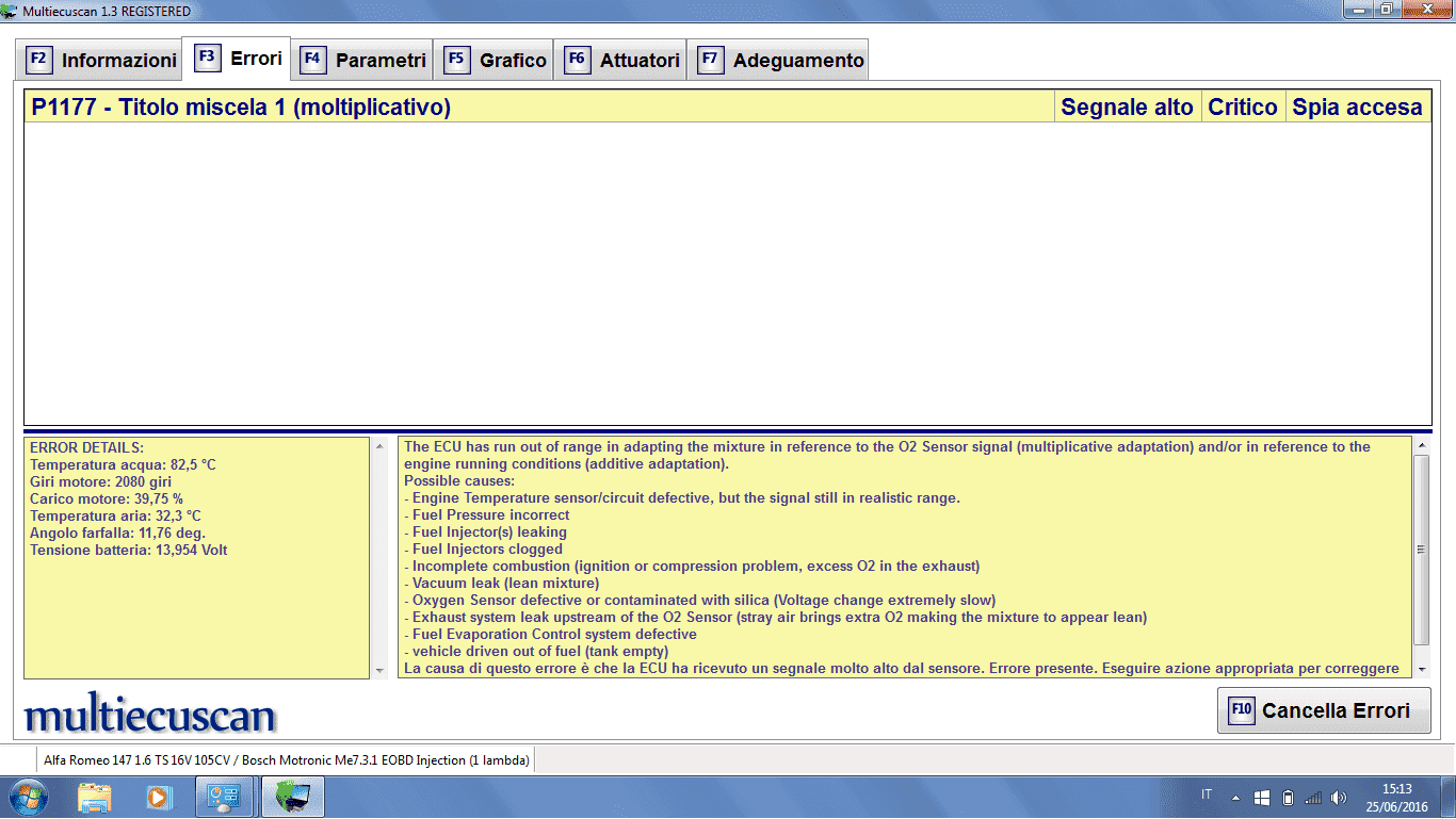

Recentemente la macchina ha un altro problema.. Oltre ad essere molto pigra nel salire di giri, in quarta ed in quinta fatica a salire oltre i 3500 giri... su strada dritissima ed in piano non va oltre i 110/120 orari in quinta! Anche mantenendo il pedale del gas completamente schiacciato e percorrendo qualche km niente, rimane ferma a quella velocità. Ho provato sia a GPL che a benzina e la situazione non cambia, ho anche provato a scollegare la batteria e a girare solo a benzina ma nulla, la situazione rimane invariata.
Si è accesa la spia avaria motore e vi posto sotto la schermata dell'errore.
Cosa può essere? Ho provato a cambiare la sonda lambda, quella che c'è subito sotto il collettore di scarico e riazzerato gli errori in centralina, pensando dipendesse da quella ma niente.

L'errore dato dalla diagnosi è fin troppo generico, errore miscela:
ma potrebbe voler dire qualsiasi cosa.

Beh, visto che hai fatto la diagnosi, basta leggere sotto per trovare possibili cause, anche se in inglese.
Una potrebbe essere anche uno sfiato d'aria nel collettore di scarico a monte della lambda. Visto che lo hai appena rimontato....

Le temperature e quei pochi dati che ho letto a sinistra mi paiono ok...
se avesse un guasto all' accensione andrebbe a tre, non in recovery!
Riguardo a "clogged injectors", se va male anche a gas, non sono loro!
Hai modo con la tua diagnosi di vedere se le sonde lambda fanno il loro lavoro normalmente? (anche se le mie erano partite, e l'auto pur consumando, andava lo stesso) giusto per escludere loro e "leaks" da aspirazione e scarico...
