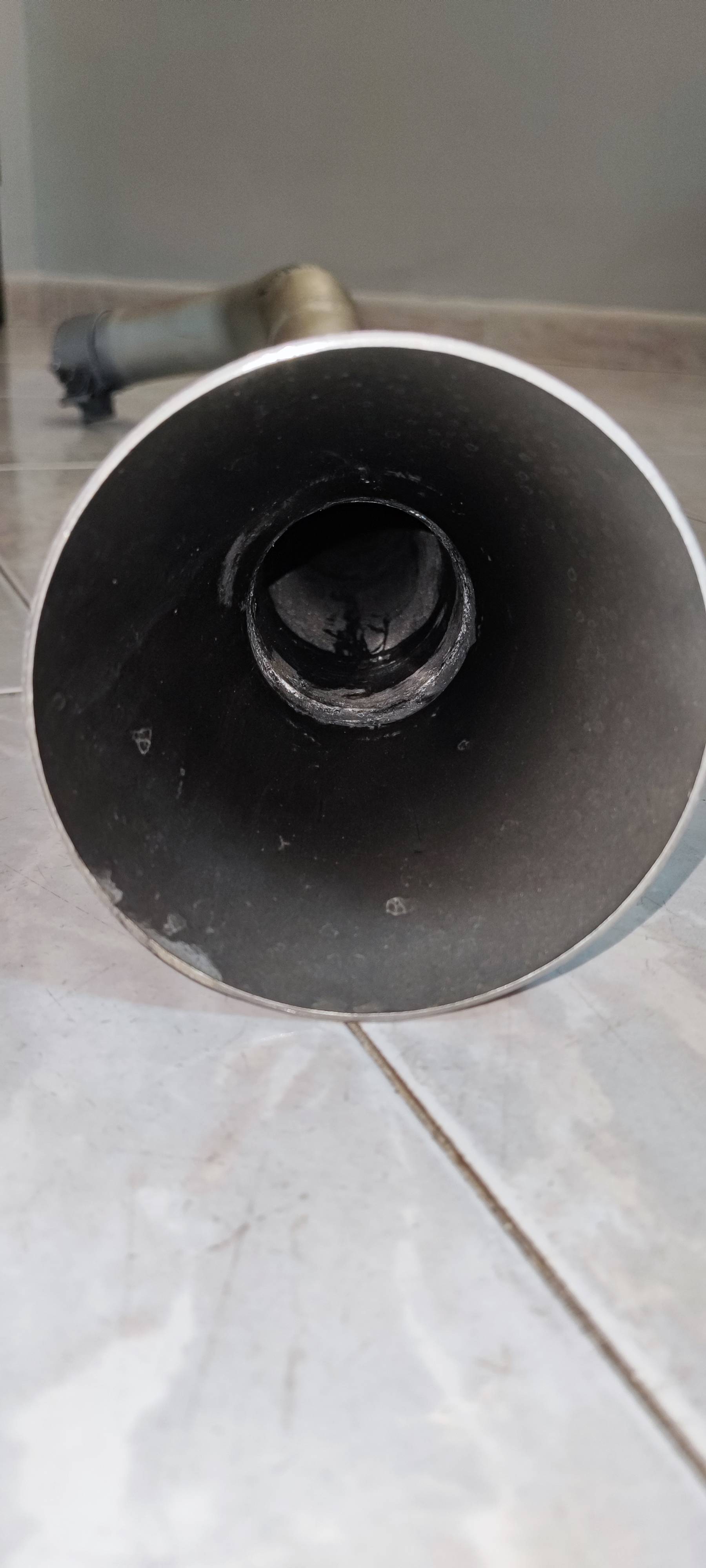

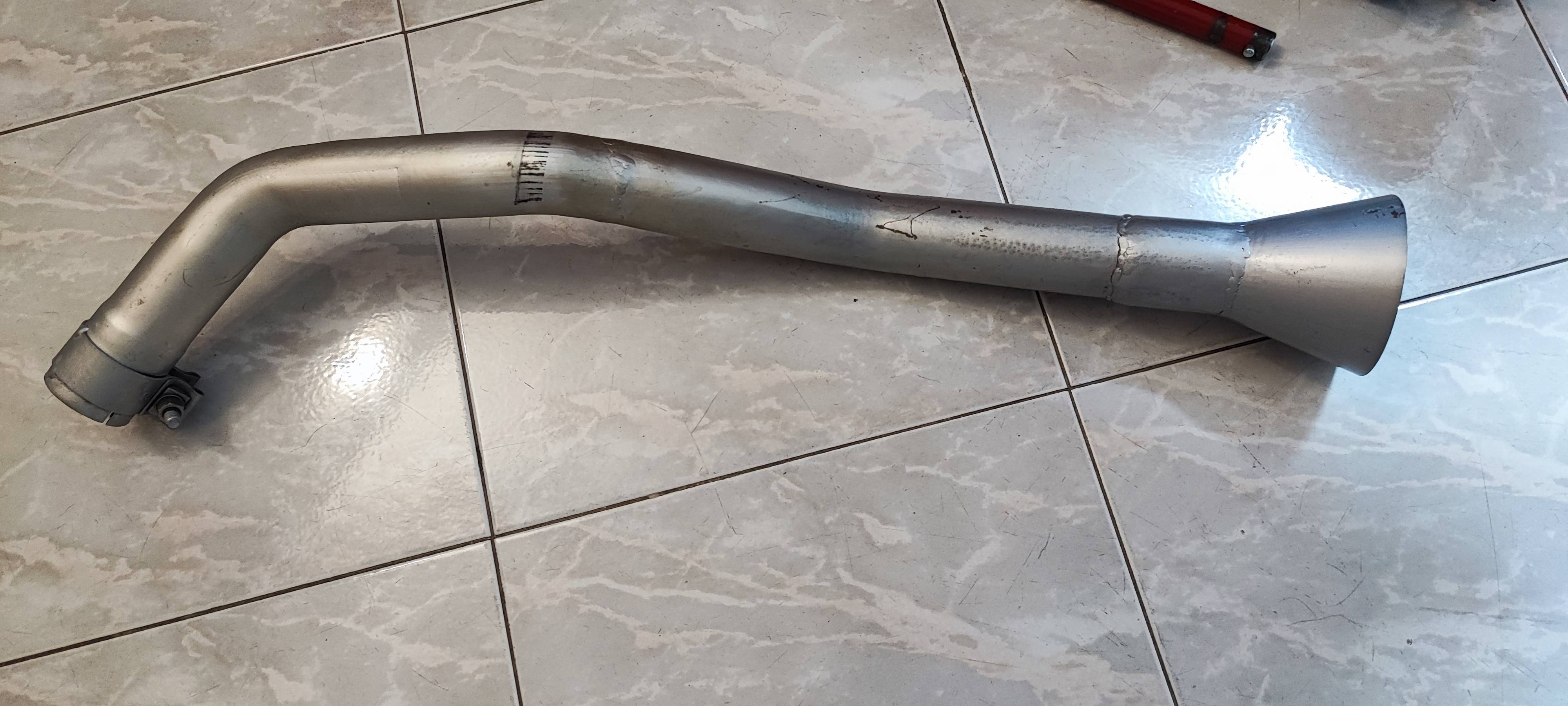

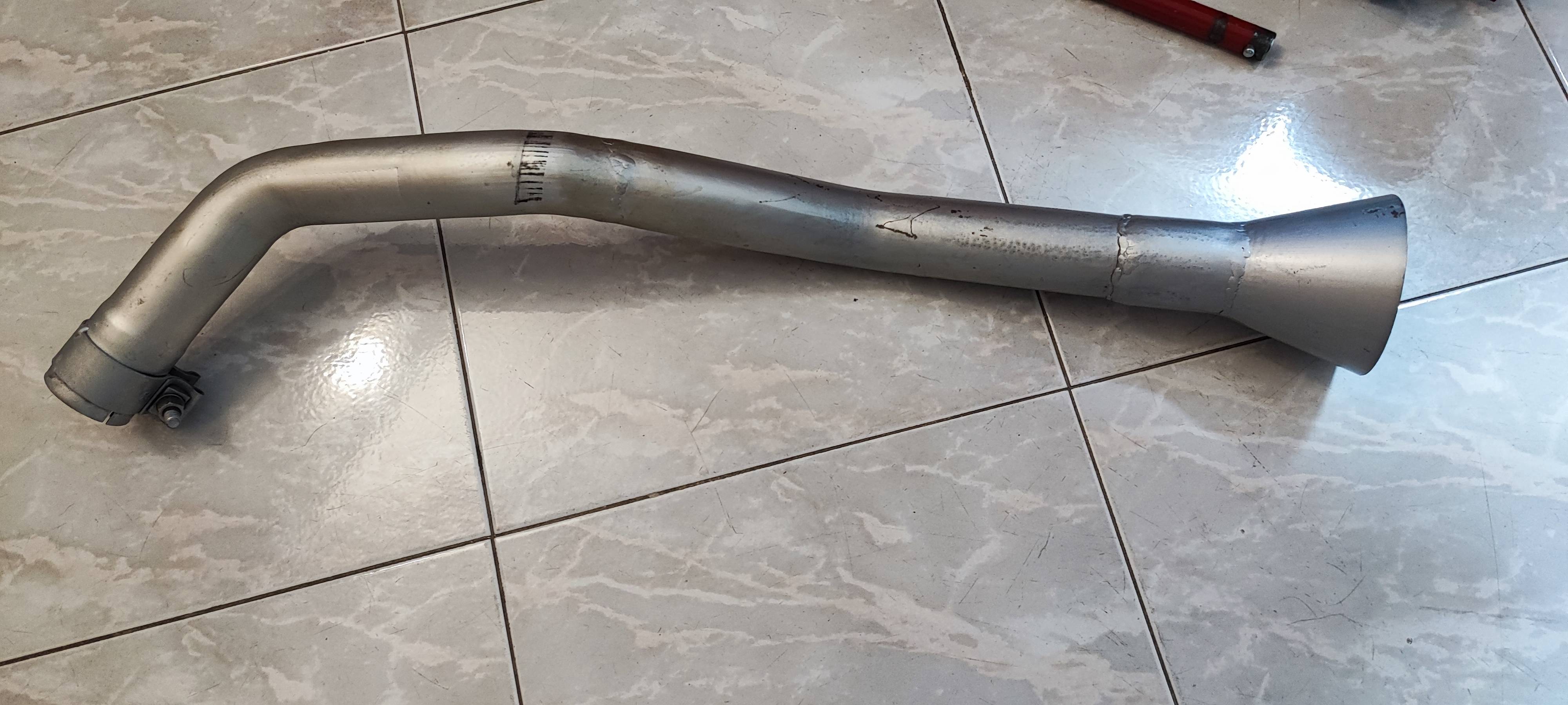

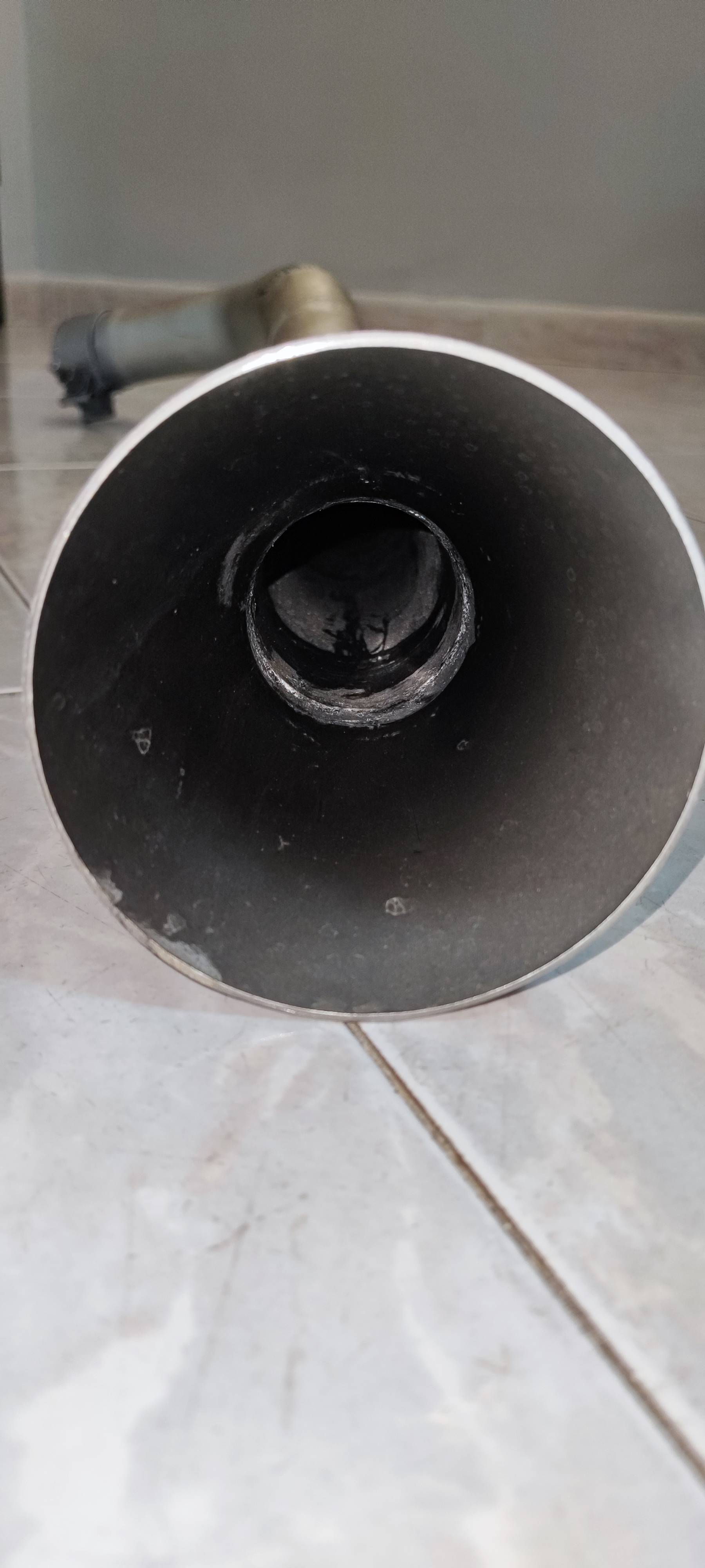

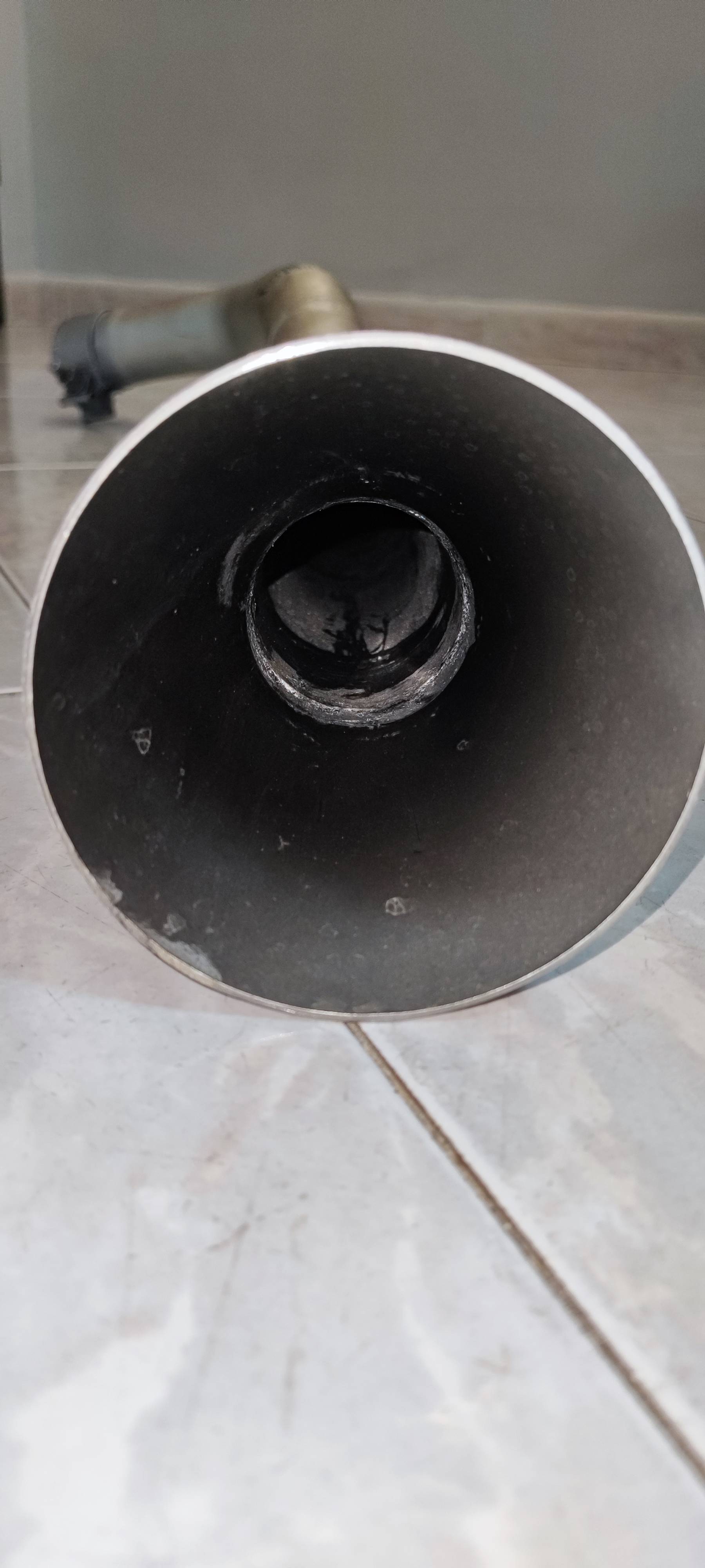

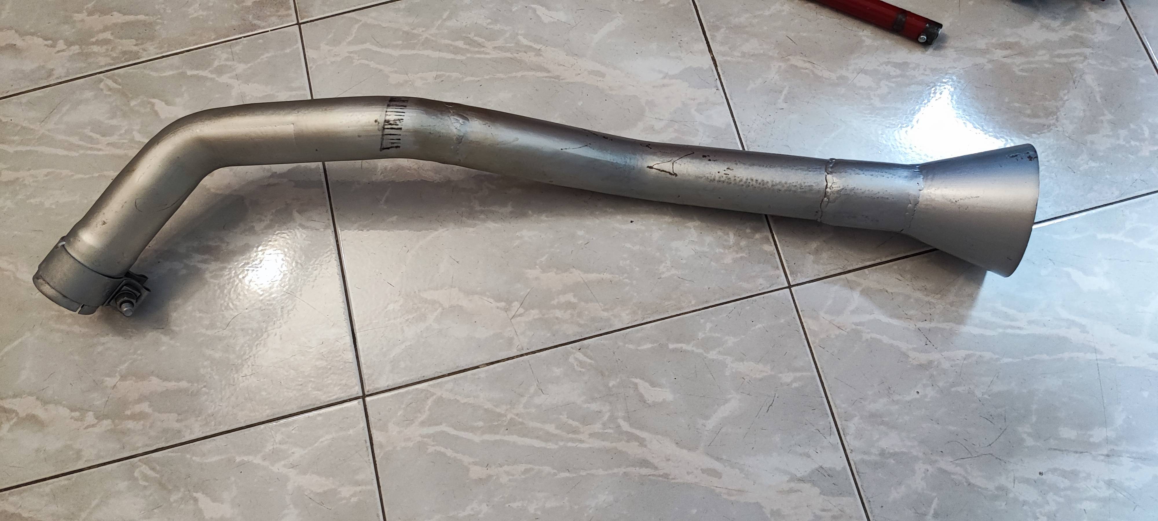

sera, domenica un'altra gara con ricostruzione e installazione di una riduzione (vedi foto sotto)
allora ho fatto 125,8 db dove era prevista bassa pressione (da sat24) e l'altezza del luogo a circa 450mt.
ieri ho portato finalmente la centralina da un mappatore capace di giocare con la me7.3.1
ah dimenticavo che con l'attuale "mappa" sono andato oltre i 7,5k di rpm brividi
non buono
metto anche il video
non buono
Visualizza allegato 236839Visualizza allegato 236840
ho visto il video, mi sembra che si disperde un pò
Hai doppio scarico, giusto?
Vedi che sbielli
non tutti i 30 secondi li ho fatti oltre i 7k
mi limitavo a dare dei colpi e rilasciavo come si sente nel video
sono 2 test per30 secondi
non ho doppio scarico, l'altro è finto e ho messo una tromba
comunque ho detto al tecnico di limitare non oltre i 7k
