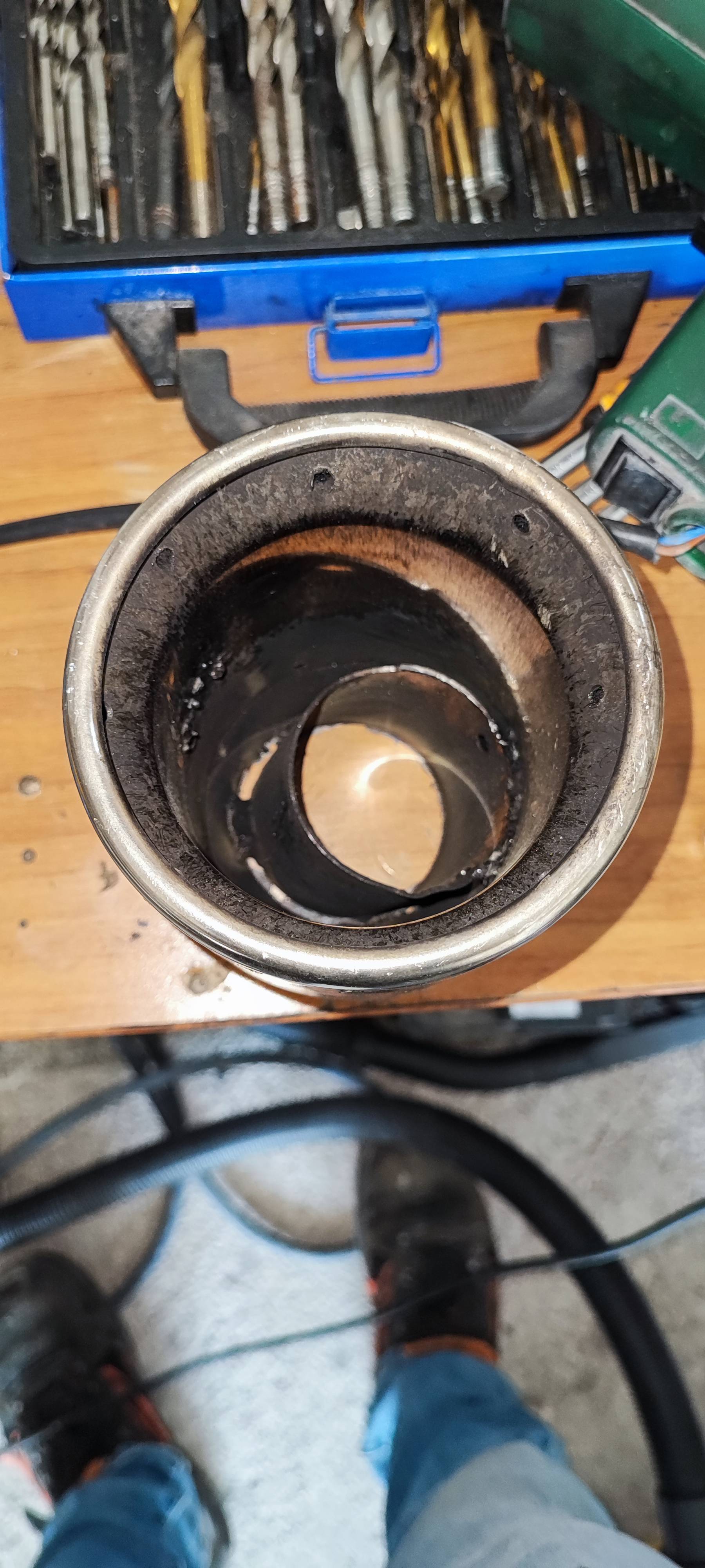

oggi ho tagliato la tubazione finale cosi da rifarla da zero
possono influenzare il flusso gli spigoli delle saldature all'interno del tubo?

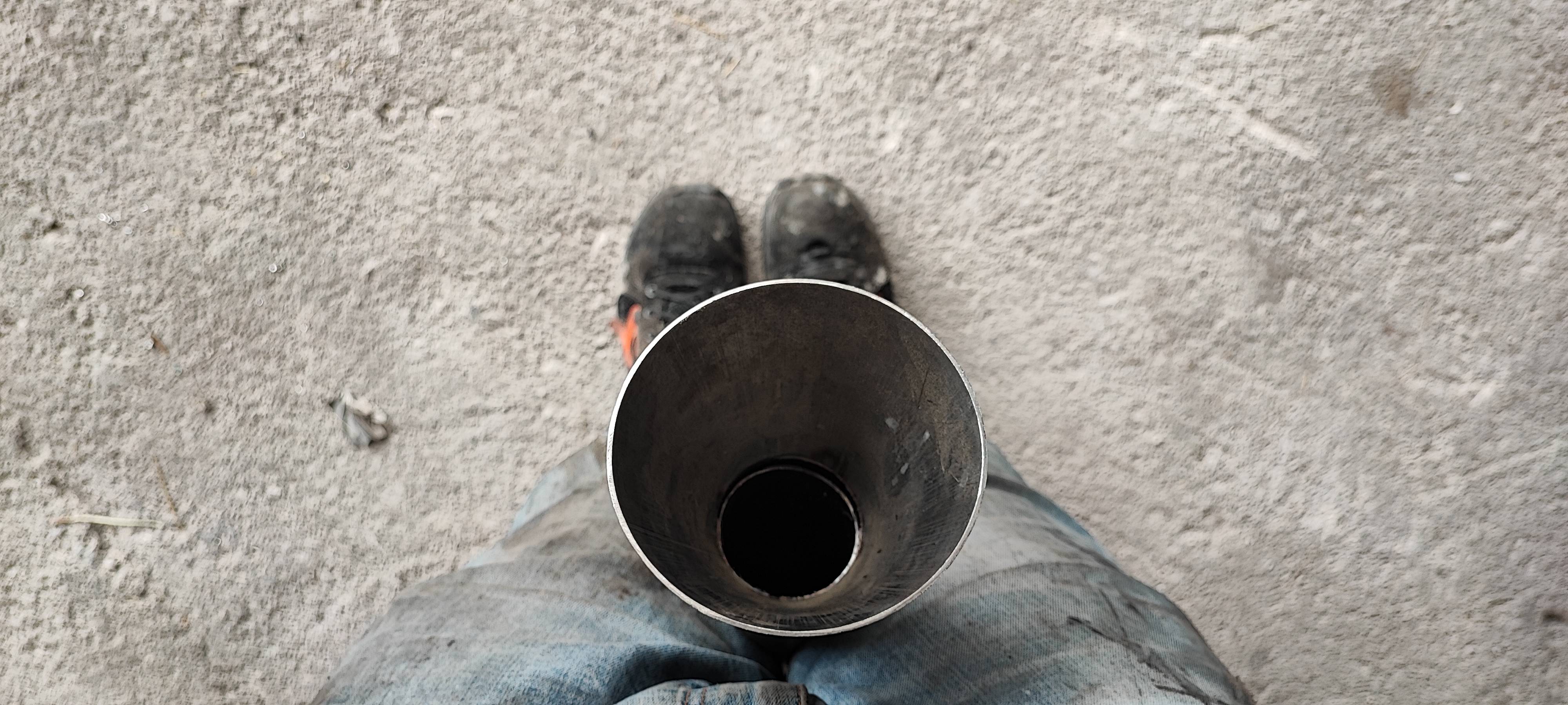

domani vado a prendere un cono a riduzione in acciaio

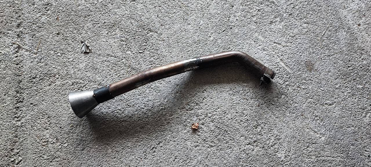

la tubazione finale la saldo con curve leggere
lo scarico prima entrava storto nel finalino cromato e forse questo può provocare un flusso d'uscita non ottimale
Reazioni: andrea-cesenat
domani inizio ad assemblare i tubi e oggi ho preso un cono a riduzione in acciaio 40mm -> 115

oggi ho rifatto l'ultimo pezzo dello scarico stando attendo a non creare interferenze interne e curve difficili
