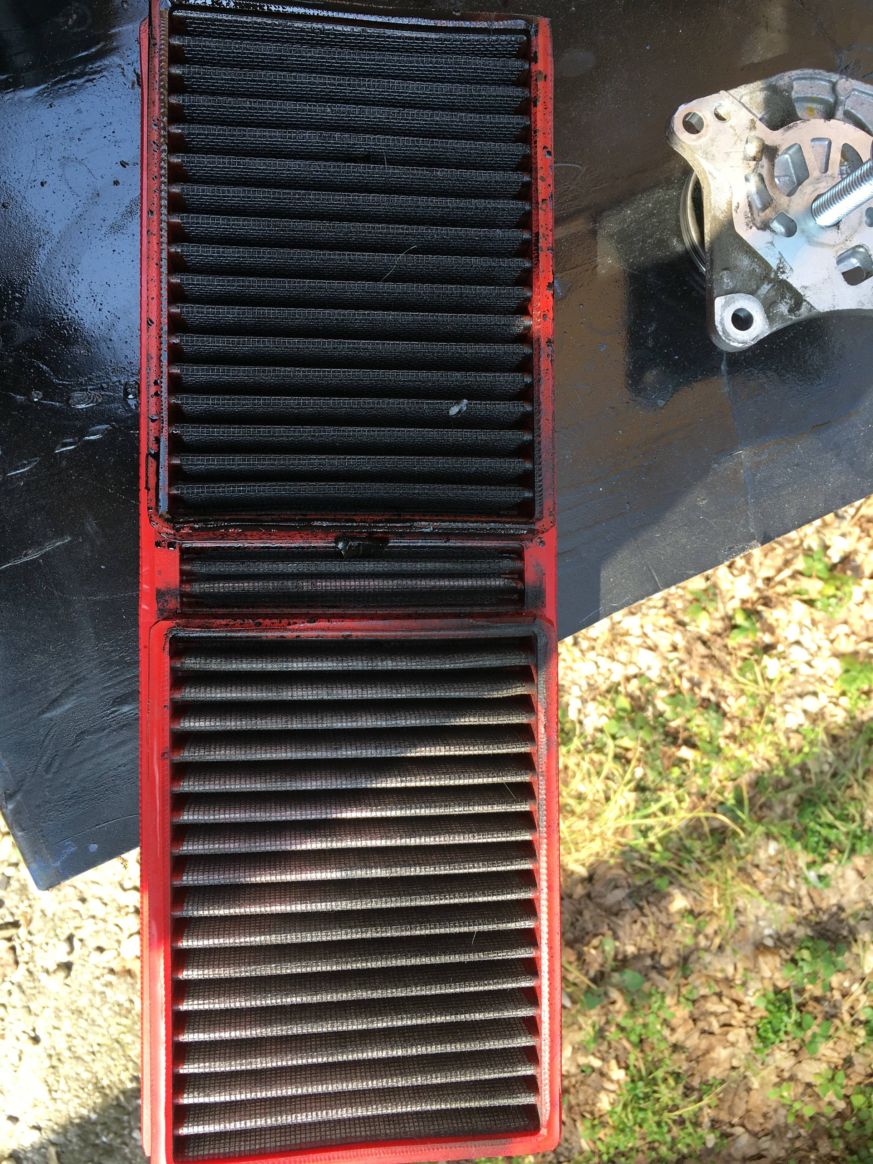

Questo era il filtro bmc in solo 8000km...

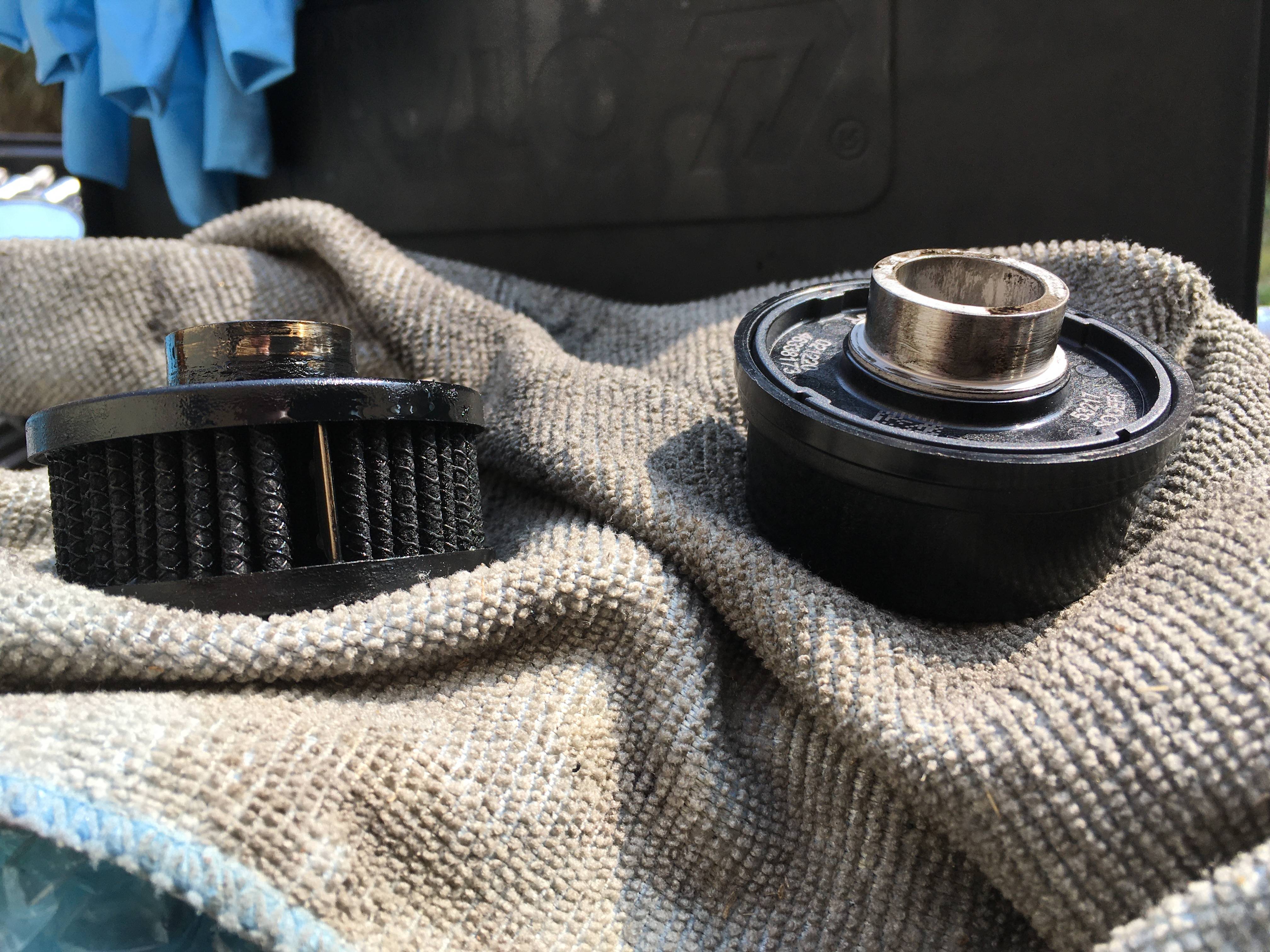

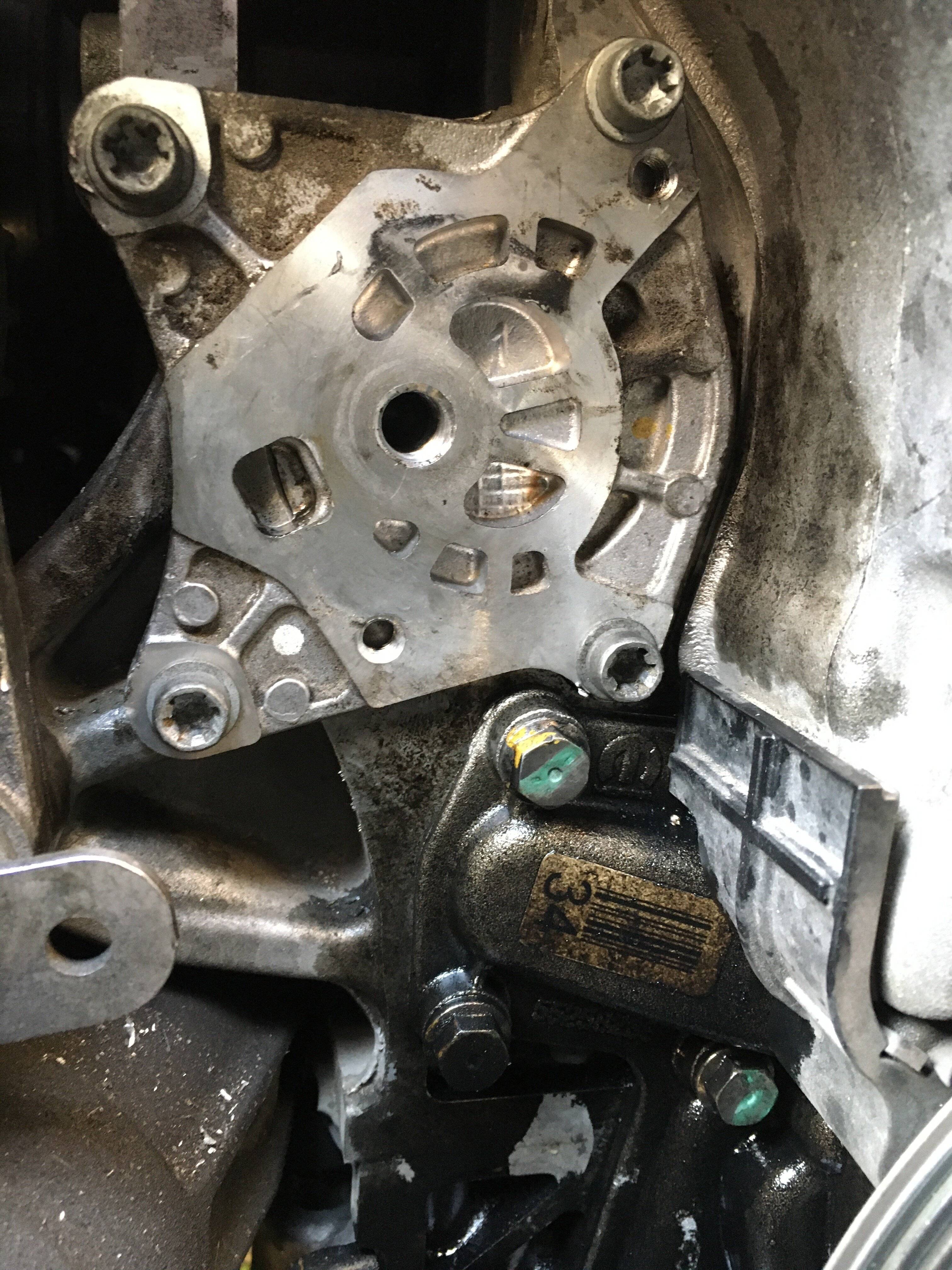

In effetti 3 mesi fa ho cambiato olio e filtri in quanto il livello olio era alto e il filtro era conciato di m...a, probabilmente a causa di rigenerazioni non terminate, potrebbe essere conciato male anche il filtro di sfiato...buona domenica!
Quando andrai a sostituire la distribuzione, ti cambieranno anche il filtro di sfumato con uno modificato
Reazioni: Leonardo00
E un filtro che prima di essere montato viene sfumato in padella con del vino bianco😁😁😁😁
Dai che il T9 avrà messo del suo .
Parlava del filtro vapori olio di certo ,credo si chiami blowby
Ah ecco meno male😁😁...mi stavo già facendo prendere dal panico...ciao!
Reazioni: VURT

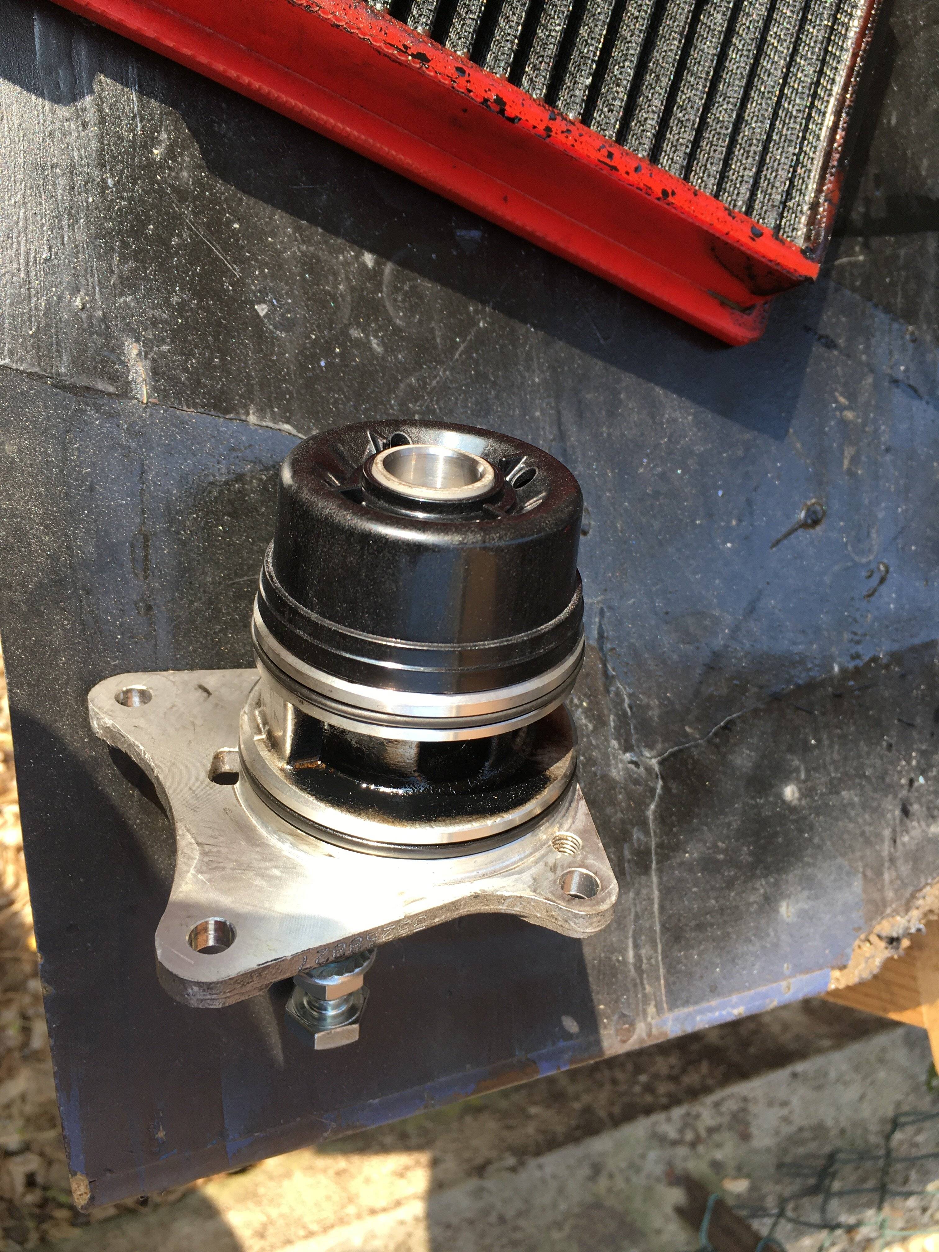

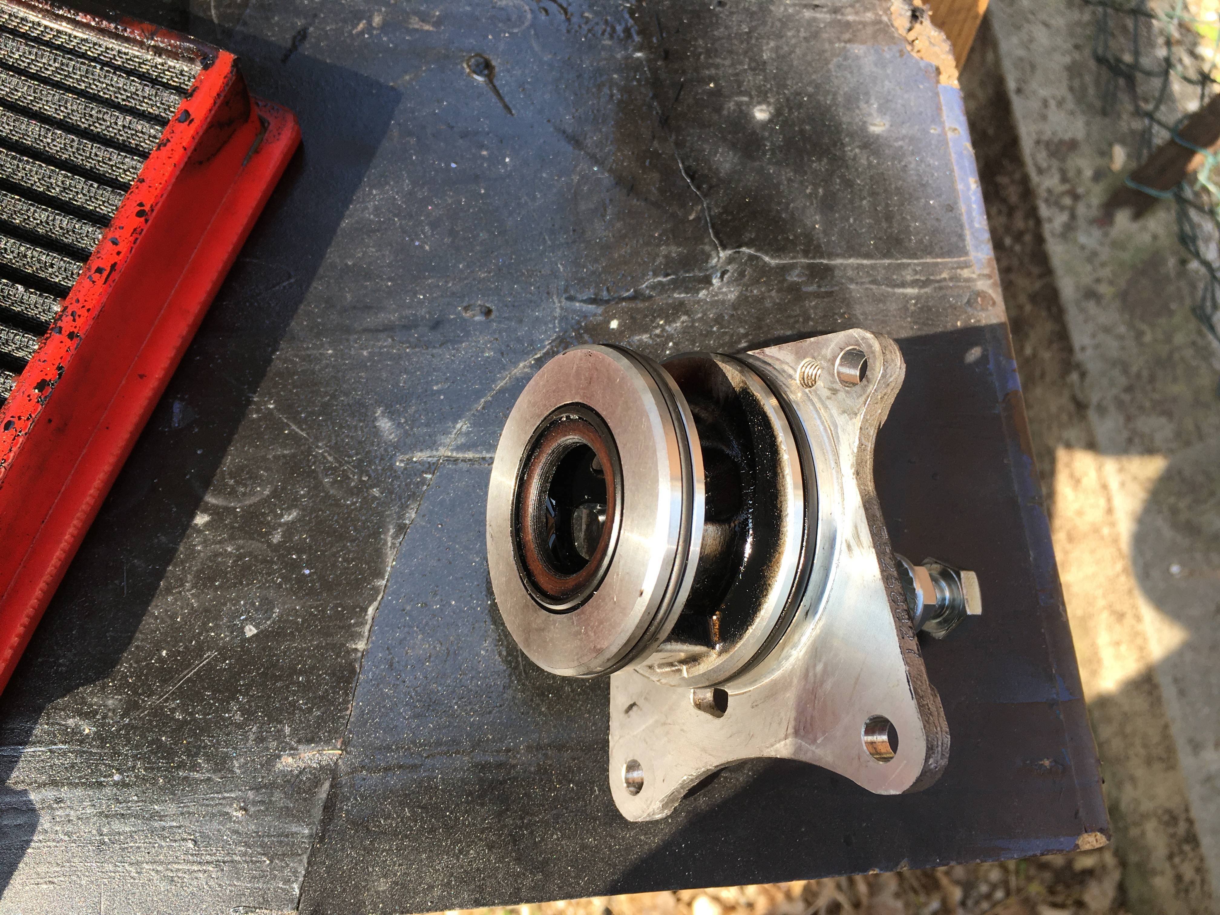

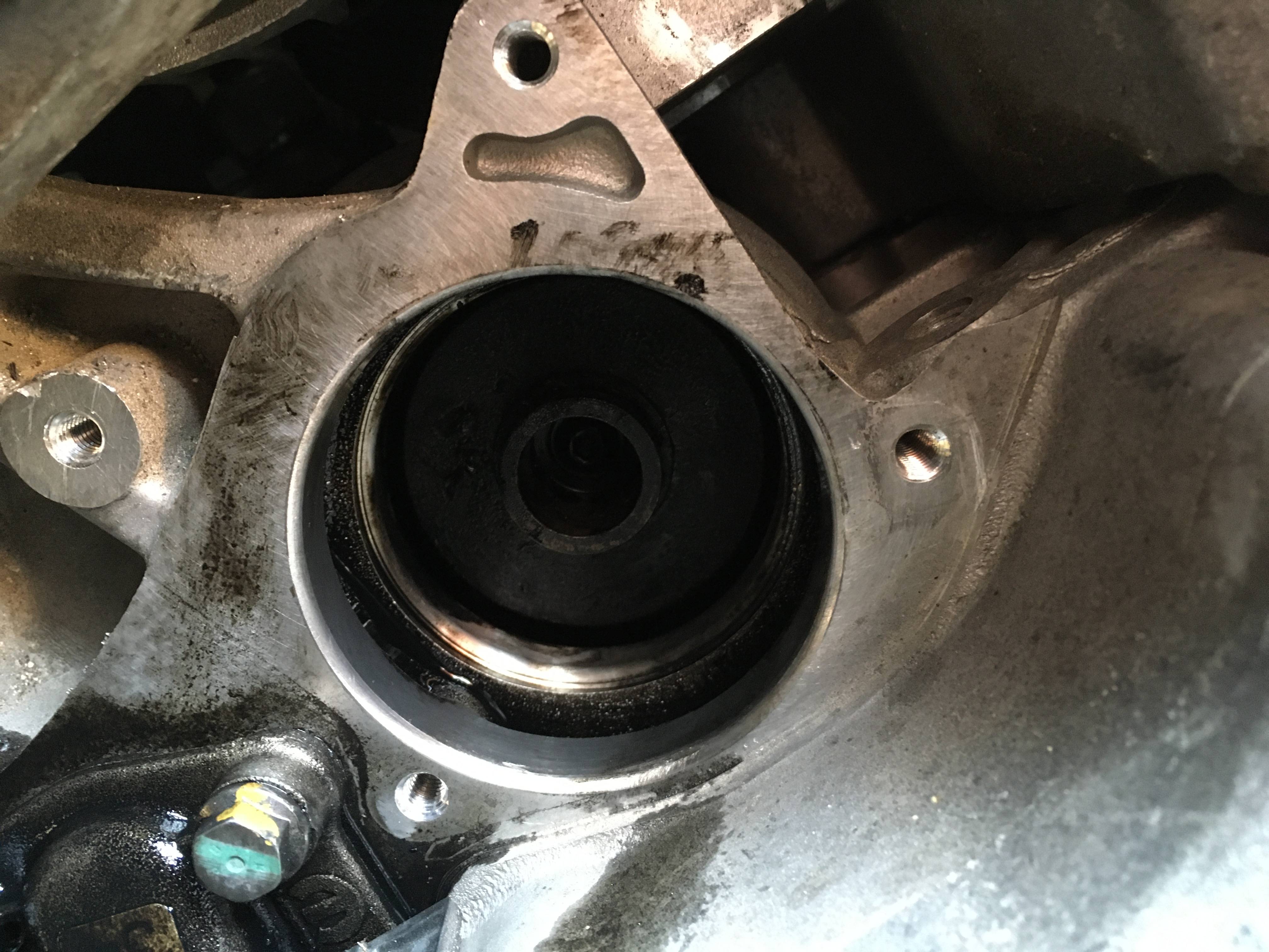

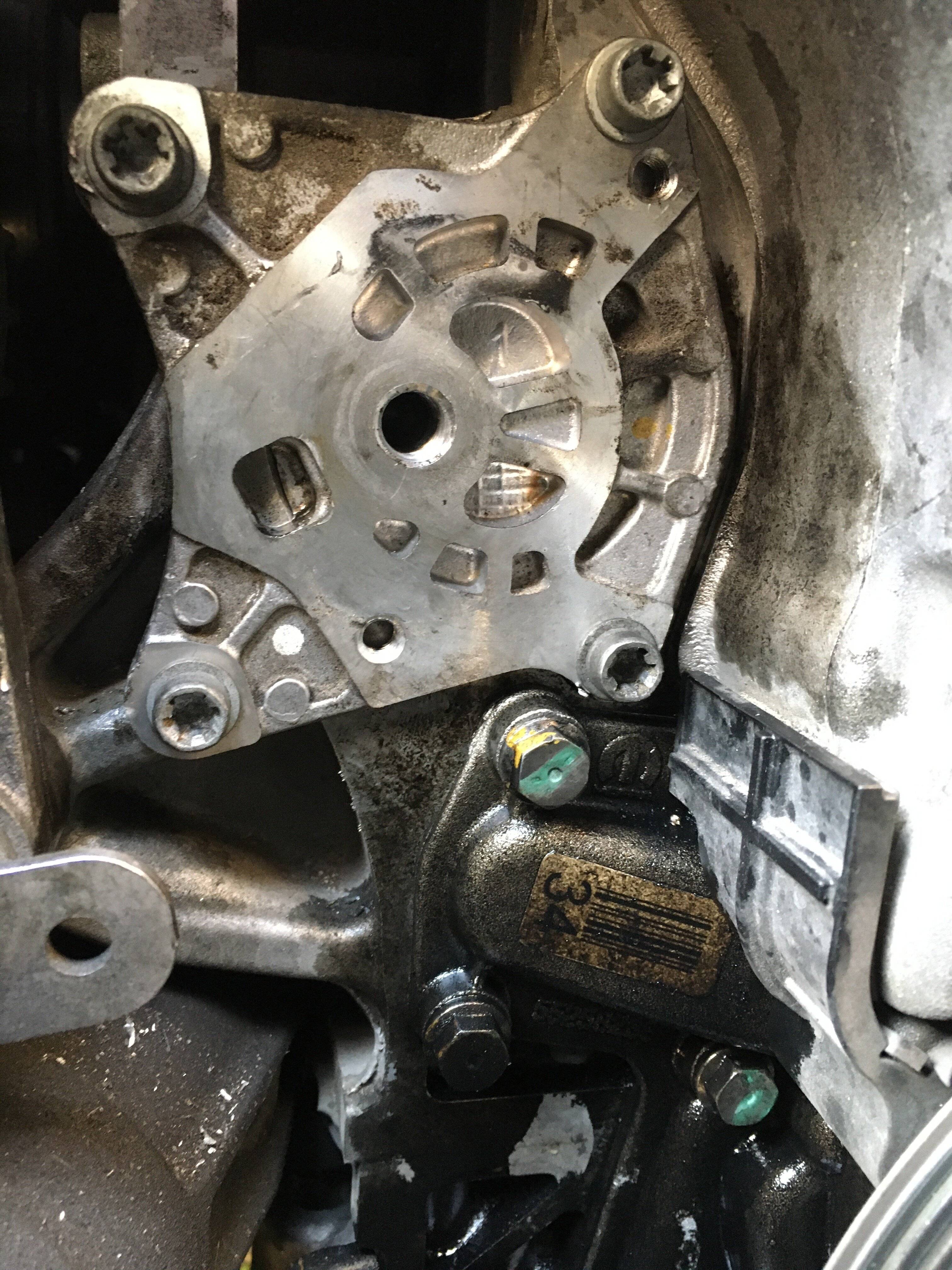

Per togliere quel filtro basta togliere la cinghia servizi e il tendicinghia sotto c’è il filtro non ci vuole molto unico problema è che si tolga coperchiò che è abbastanza dirò da togliere ma basta usare l avite del tendicinghia per andare meglio a tirare.. io visto tt olio che butta in giro e nel debimetro prima lo si cambia e meglio è...
Scusa non ho capito cosa è duro e come ci si aiuta per toglierlo
