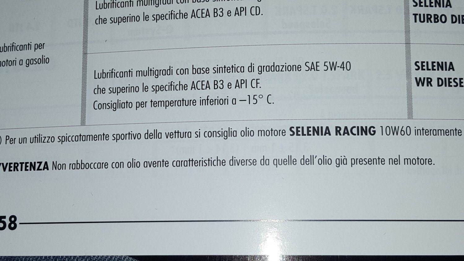

156 2.0 ts 1998 350k km
Assolutamente sì. Tutti i twin spark vanno battezzati e fatti girare con il 10W60 fin dal primo giorno.
E possibilmente bardhal, shell, valvoline
State lontani da quella porcheria del castrol.
Mo che è inverno lascia pure il 5W30 se non ha più di 5000km sennò lo puoi giá cambiare con un 5W40 bardhal sopratutto se la macchina resta fuori la notte. poi a maggio iniziare con il 10W60 perché in inverni freddi il 60 non gira liscio.
abita a jesolo, raramente andiamo di notte sotto lo 0
qui in inverno dai 2 ai 8 gradi
al prossimo cambio metto il 10w60 e via
Bada bene che è un olio che va lasciato scaldare alla prima accensione del mattino.
