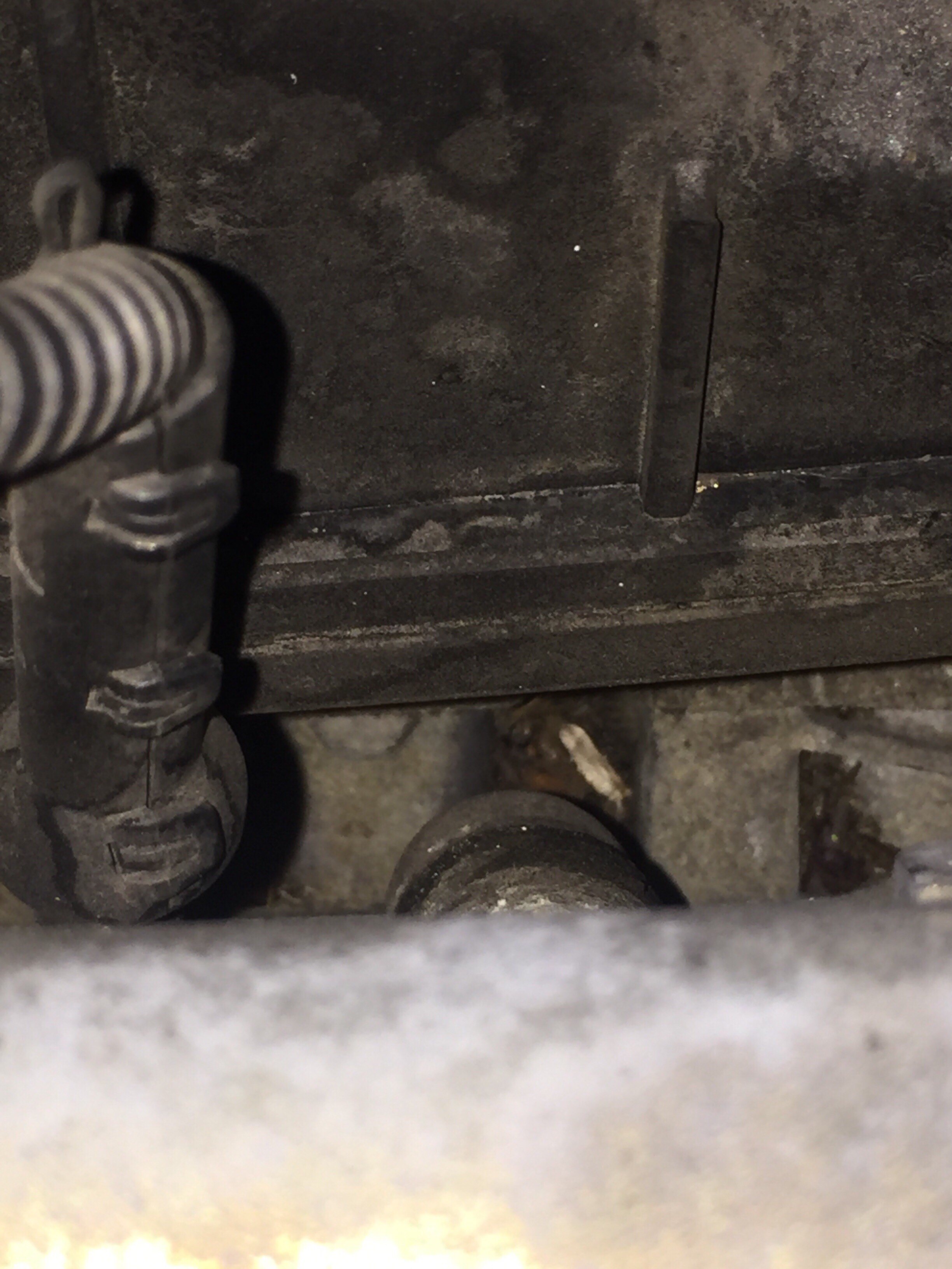

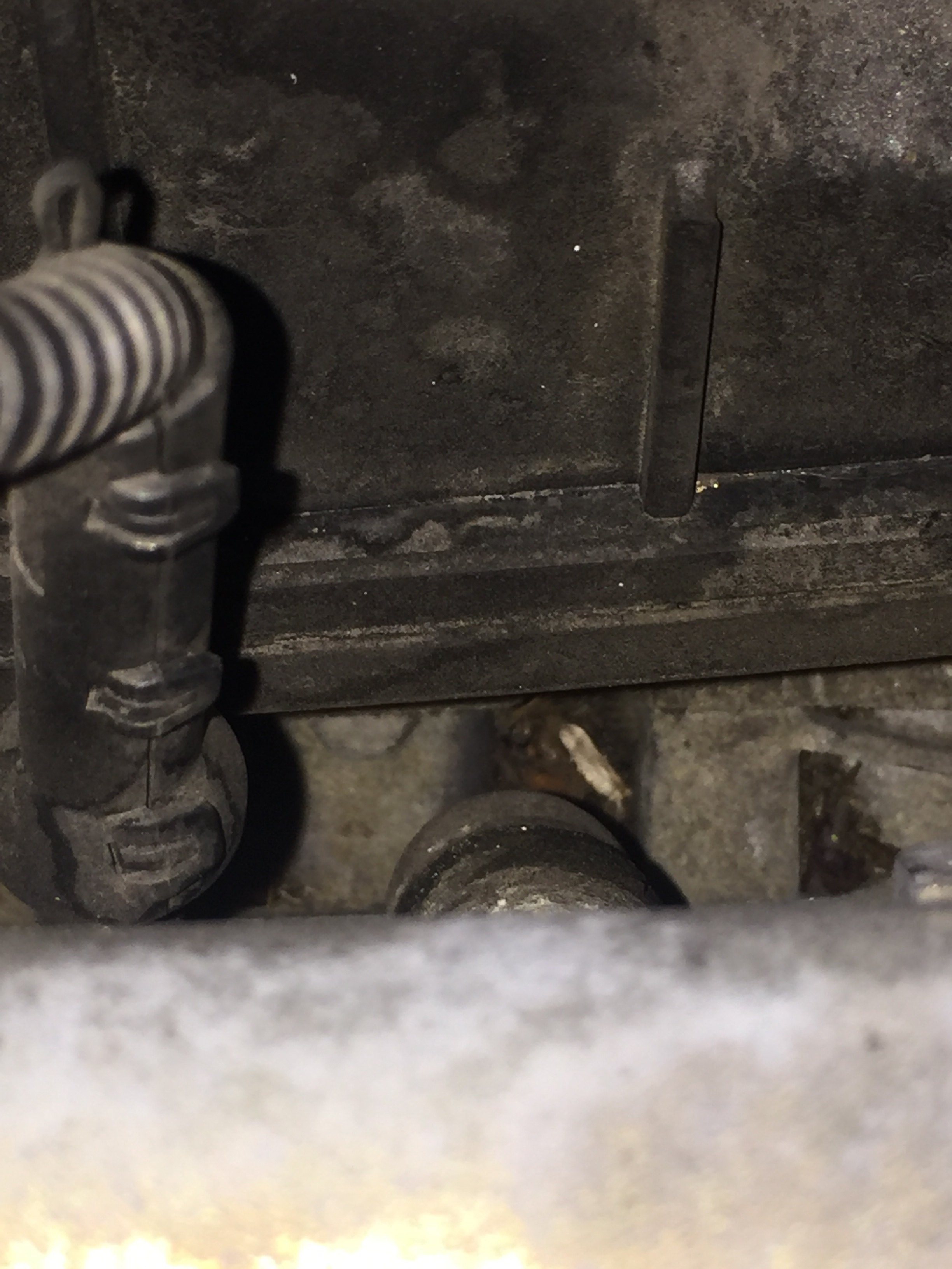

Ma si dovrebbe vedere dove è stata attaccata comunque appena posso gli faccio una foto e la posto
sotto al rail iniettori:
