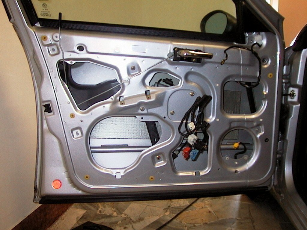

Le porte devi assolutamente insonorizzarle e tappare tutti i buchi della lamiera Sportello alfa 156.JPG
Insonorizza bene la portiera e con un solo 16 senza trasformare la portiera senti buona musica
comunque sto facendo un impianto stereo alla mia 147 3 porte e smontandola ho constatato che le lamiere che contegono i woofer originali sono una cagata pazzesca.. suggerisco di applicare strisce adesive piombate direttamente sulla carrozzeria dopo aver smontato il pannello per migliorare l'acustica e attenuare i rumori .

Strisce adesive piombate:confused: Forse vuoi dire il Butyflex?
Comunque il tuo suggerimento è esatto, bisogna rendere sorda la lamiera e poi chiudere tutti i vani aperti. Io ha anche rivestito il pannello con gommapiuma, così si eliminano anche rumorini e scricchiolii vari

Beh non sapevo come cavolo si chiamassero pero' ho delle buone idee...
