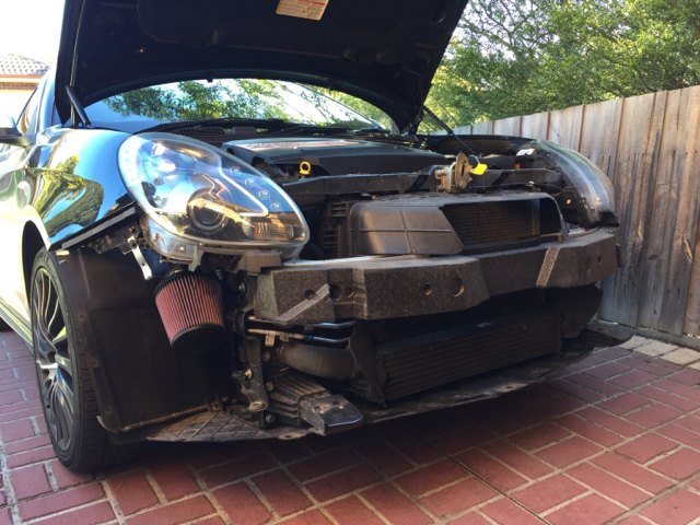

Ho una qv del 2011 e l'altro giorno ho tolto la scatola filtro aria per sostituirla con un filtro della k&n.
La macchina a freddo fatica a tenere il minimo e scoppietta a volte si spegne anche... invece a caldo funziona benissimo. Qualcuno sa spiegarmi il motivo? Ciao grazie
Ecco una foto

Sul 1750 con il centrale non cambia nulla il rumore ... fa molto di più il filtro . E ti scoppia semplicemente perché c'è da fare l apprendimento della farfalla al minimo . Poi non lo fa più.
