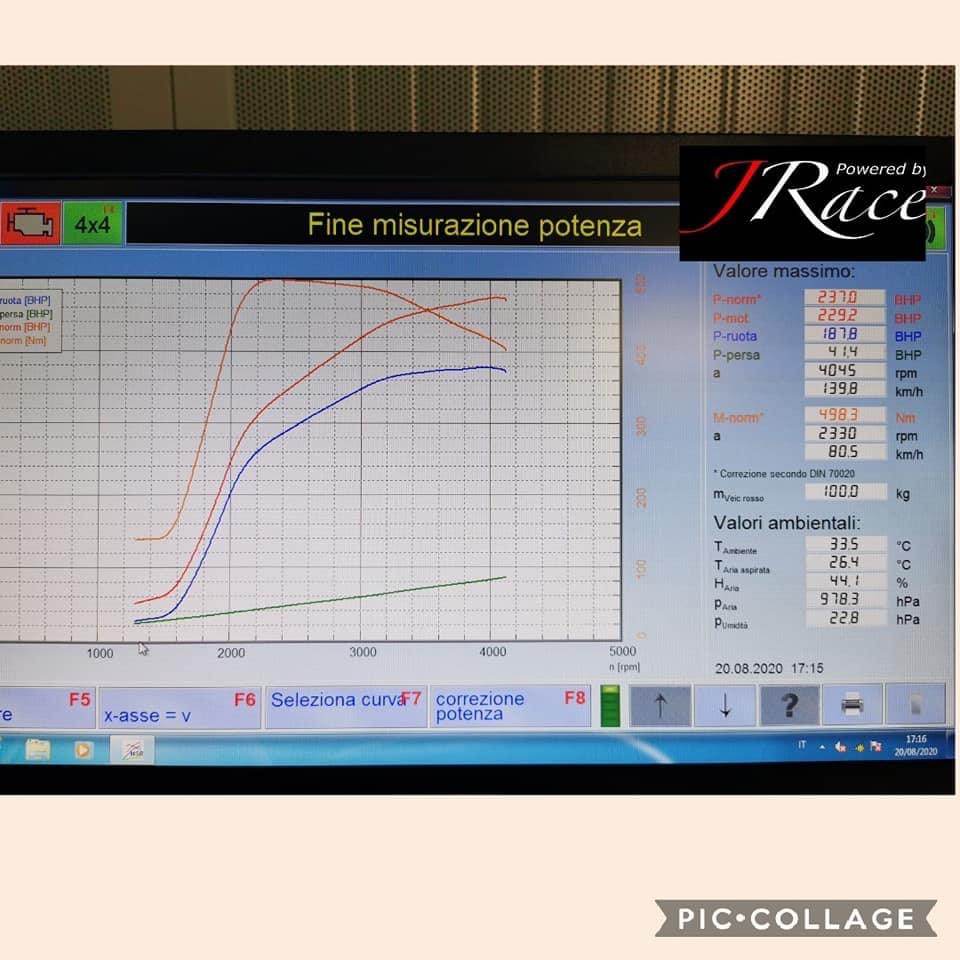

Qui non si discuteva dell'aspetto legale ma semplicemente se l'ottimizzazione elettronica ha una differenza tale da giustificarne il costo. E se alla guida è in grado di regalare quel qualcosa in più che ogni appassionato cerca nel proprio veicolo.

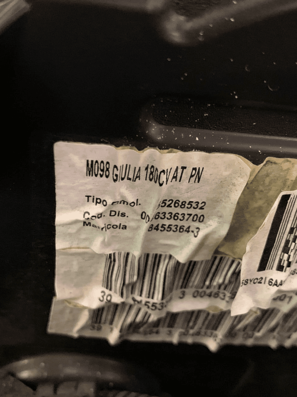

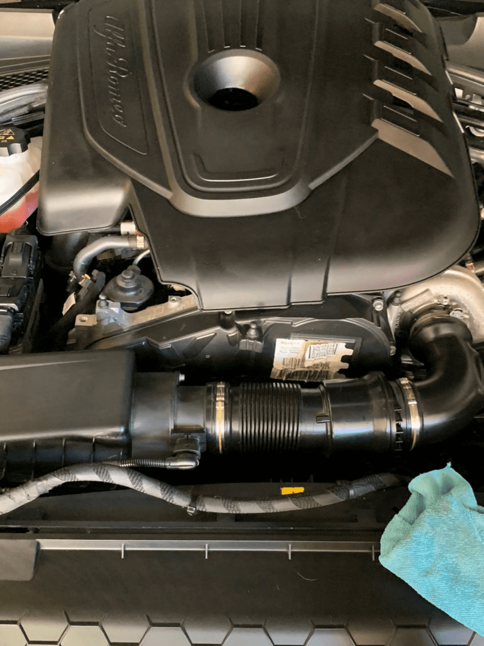

sul motore da 150Cv c'è chiaramente l'etichetta che dice 180Cv...ergo i motori sono gli stessi e cambia la mappa.
Se volete vi metto la foto
Ho detto "non c'e' certezza" perchè per me la certezza che 2 motori sono uguali l'avrei solo se in possesso di documenti della Casa, comunque sono convinto che sia come dici tu. E mi sentirei serenamente di installare sulla mia 150 la mappa del 180. Sulla mia l'etichetta non l'ho trovata ma in molti mi hanno detto di averla vista sulla loro!
