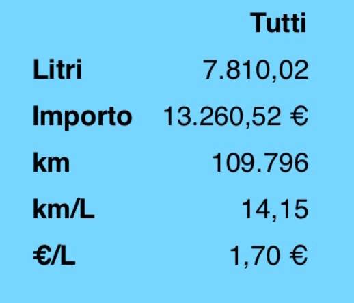

Questi sono i dati del consumo della mia F31 320d 190cv Steptronic Ottobre 2016 con cerchi da 19.
Premetto che il gasolio non lo pago, ed in autostrada (70% della percorrenza) viaggio fisso a 150km/h (controllato con gps equivalgono a 145km/h reali)
Visualizza allegato 184821
Bon per te che non lo paghi!!....
Battute a parte probabilmente la gommatura così generosa (coi 19 avevi per forza le differenziate) incide pesantemente sul consumo, in particolar modo ad alta velocità dove conta moltissimo l'aerodinamica, e poi la F31 è station...anche quello incide.
La berlina con gommatura più tranquilla, anche andando a 150 non scende a 14 km/l....
