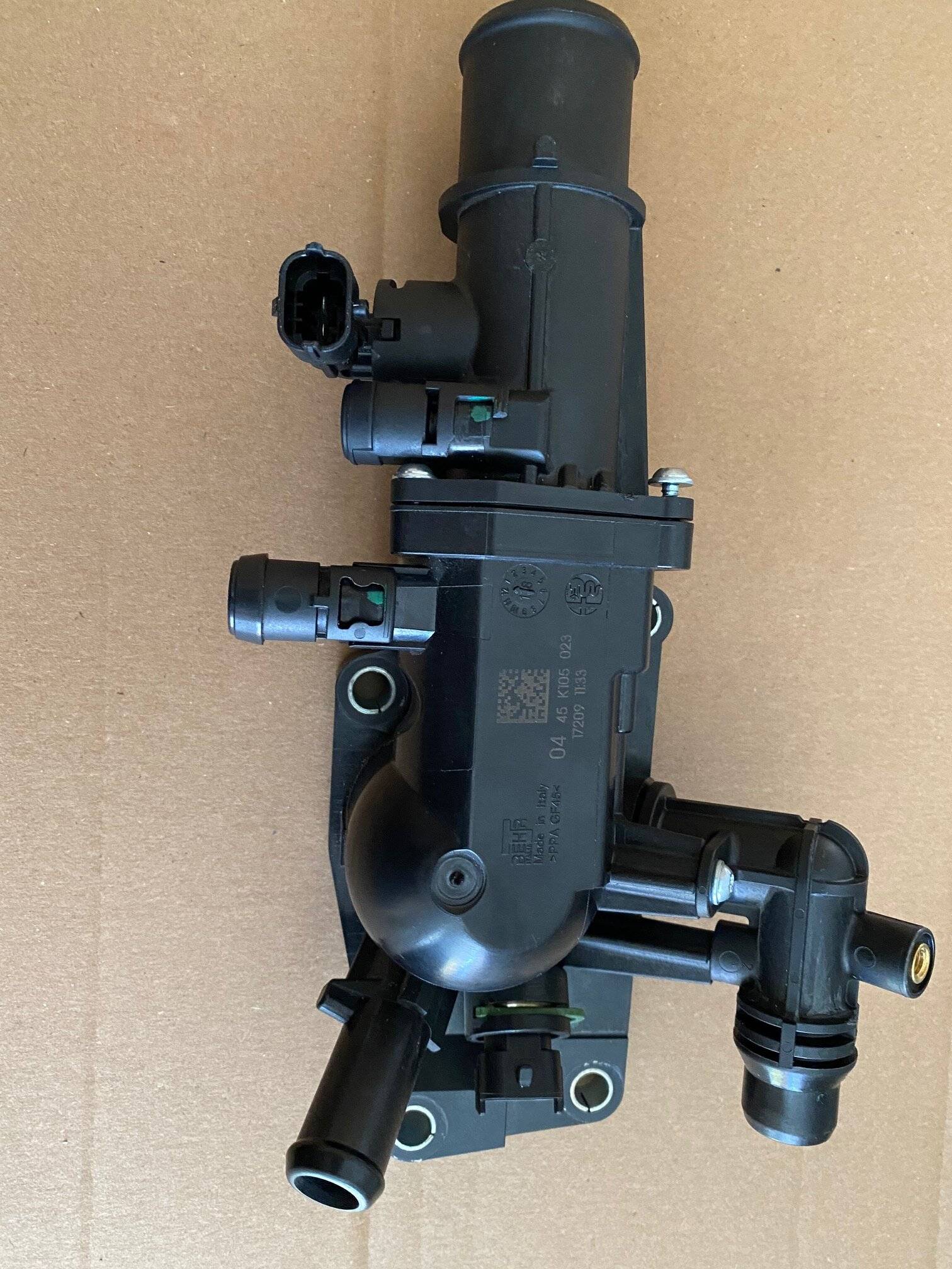

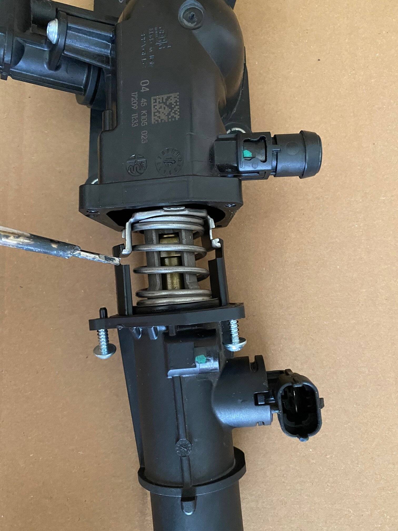

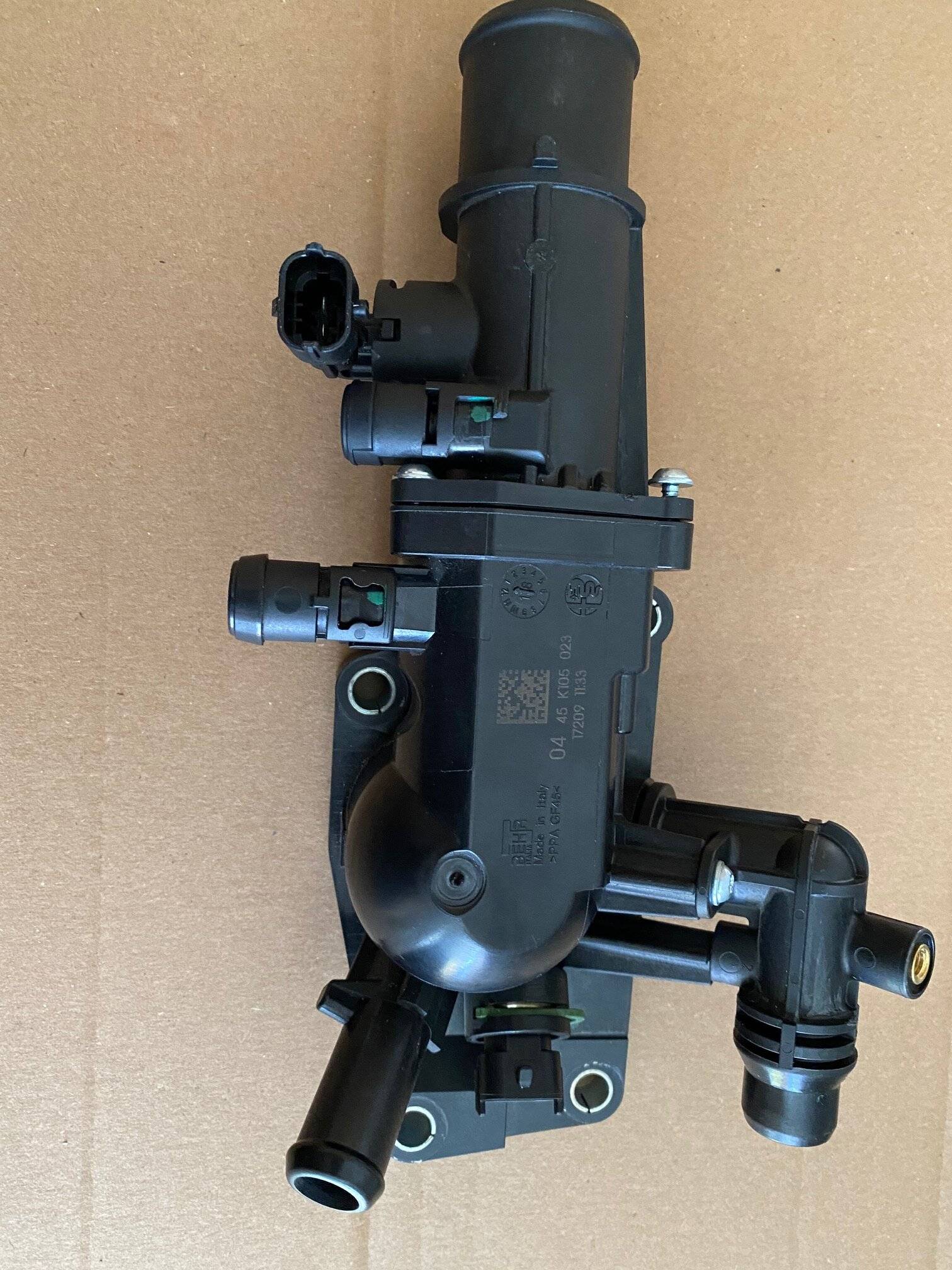

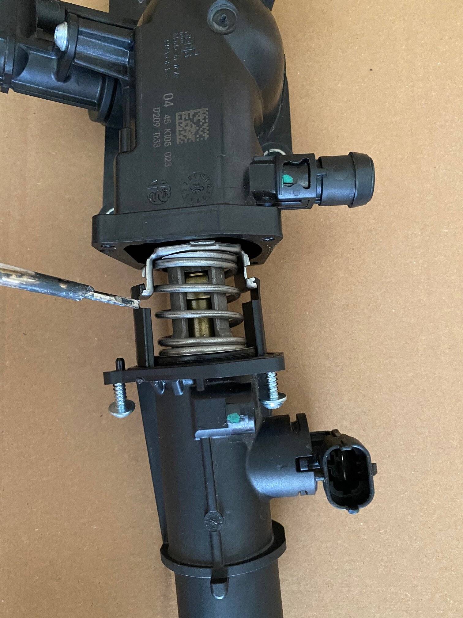

ciao a tutti,
3 settimane fa ho avuto lo stesso problema - dopo che ho esagerato in autostrada...... stelvio 210 - 05/2019 - ~23.000km percorsi
solo 2-3 tacce come temperatura olio
ho provato di tutto - ma era davero il termostato, si é bloccato aperto, perché la guida (foto) secondo me é super economica.
devo dire che ho notato anche del polvere fino, che puó essere la causa perché il termostato si é incastrato nella guida. Dopo che ho lavato e pulito il vecchio termostato sembra di funzionare di nuovo
Visualizza allegato 226743
Visualizza allegato 226744
